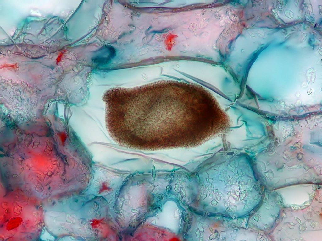

... wirklich alle? Nein, mit etwas Glück konnte ich in zwei etwas dicker geschnittenen Präparaten einige Zellen finden, auf die die Beschreibung passt und die auch noch Reste der Schleimfüllung enthalten. Die Strukturen, die zum Namen Compartemented Cells geführt haben sind jedoch verschwunden: sicherlich ein Effekt der Behandlung mit Klorix und Chloralhydrat.
Bilder 46a,b: Compartemented Cells in der Übersicht, Bild 46b mit Beschriftung. Dujardin Grün, Vergrößerung 100x, Stapel aus je 34 Bildern
Sicher ahnt Ihr, wofür CC hier steht. ;) - Mittig eines der Exemplare mit den Resten der Schleimfüllung, leider aber etwas geschrumpft und eben strukturlos. Im Detail schaut das dann so aus:
Bilder 47a-c: Compartemented Cells im Detail, Bild 47b mit Beschriftung; Vergrößerung 400x, Stapel aus je 37 bzw. 29 Bildern

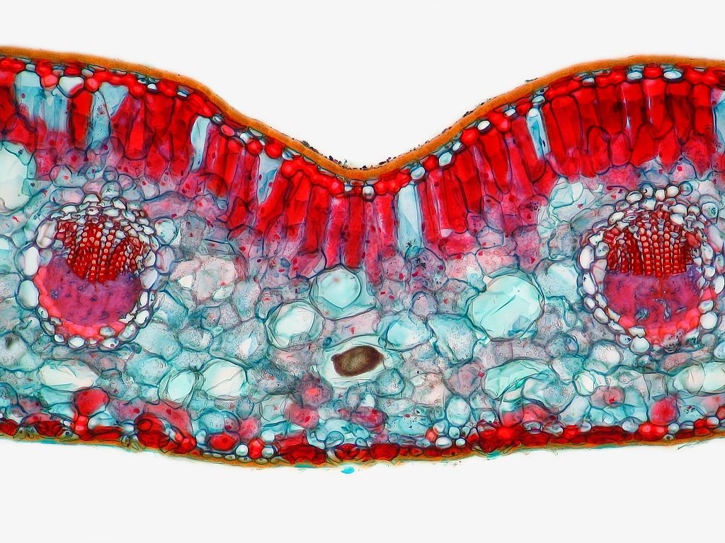

Bilder 49a,b: Zweijähriges Blatt der Wollemie aus Darmstadt, Querschnitt aus der Blattmitte, Bild 49b mit Beschriftung; Vergrößerung 200x, Stapel aus je 23 Bildern
Bilder 50a,b: Das Leitbündel noch einmal im Detail, Bild 50b mit Beschriftung; Vergrößerung 400x, Stapel aus 8 Bildern
Der Vergleich z.B. mit den Bildern 13c&d, 18a&b oder 33a-g weiter oben im Thread zeigt keinen Unterschied.
Somit haben wir bei zwei verschiedenen Bonner Pflanzen und zwei Darmstädter Pflanzen jeweils das gleiche Bild. Wir erinnern uns: Herr Burrows hatte Ende letzten jahres freundlicherweise seine eigene Wollemie in Australien geprüft und ein normales Phloem vorgefunden.
Wie ist das zu deuten? Eine krankhafte Veränderung kann meines Erachtens ausgeschlossen werden, da sie über alle beprobten Pflanzen sehr unwahrscheinlich ist. Was bleibt, wäre eine Schutzreaktion der Siebzellen in der Ruhephase, die mit Beginn der nächsten Wachstumsphase zurück gebildet wird.
