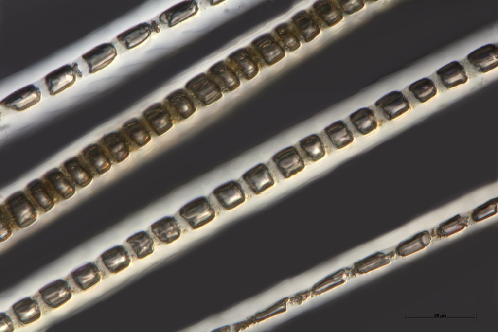

Hallo Foristen,
nachdem Michael vor kurzem sein High-End Haar Bild gezeigt hat, ist mir eingefallen, dass schon lange eine Tüte mit frischgeschorenen Angorahaaren vom Hasen in einer Schublade wartet.
Das Buch zur Haarmikroskopie ist Dank des Forennetzwerkes auch zur Hand und so konnte ich Präparate machen.

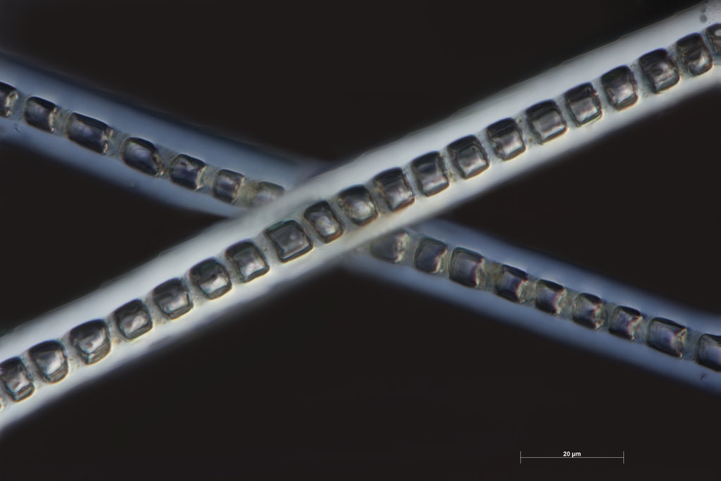

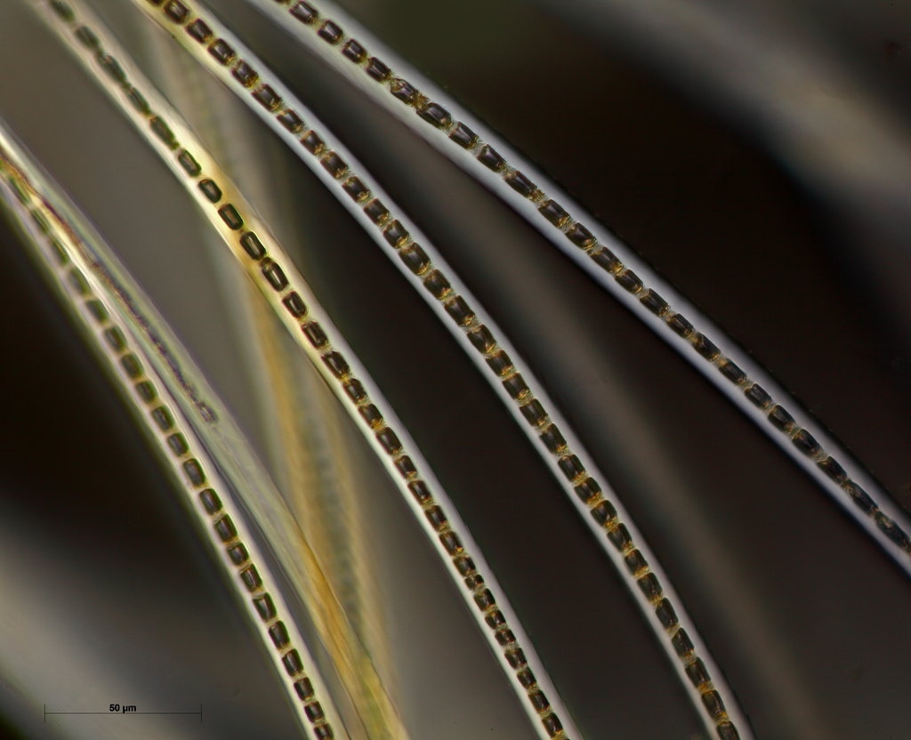

Die Haare wurden über Ethanol-Waser Stufen entwässert und dann in Stufen in Toluol überführt und anschließend in Neutralbalsam eingebettet.
Hier zeigen sich dann wunderbar die Luftkammern in den Haaren, die für den schönen wärmenden Effekt verantwortlich sind.
Jedoch konnte ich leider nur in die Haare schauen, die Struktur außen am Haar konnte ich nur noch erahnen.

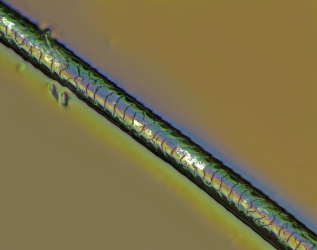

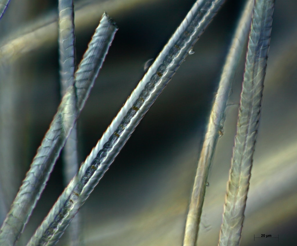

Also Wechsel zum Auflicht.
Es handelt sich um weiße Haare, weder im Hellfeld noch im Dunkelfeld bekam ich eine schöne Ansicht der Schuppenstruktur.

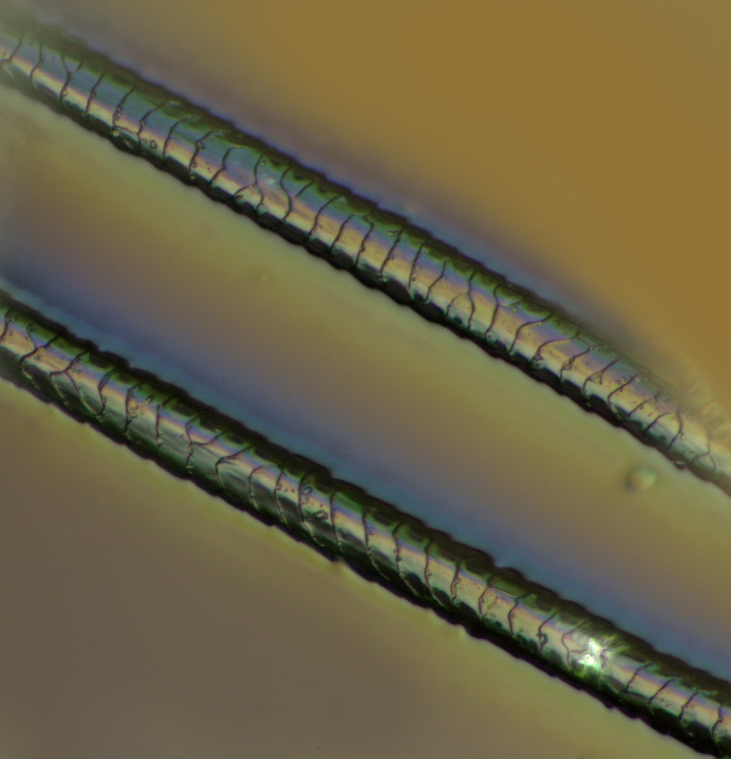

Blieb also nur noch Auflicht-DIC. Man sieht nun die Schuppen sehr schön, es wirkt aber doch sehr metallisch.

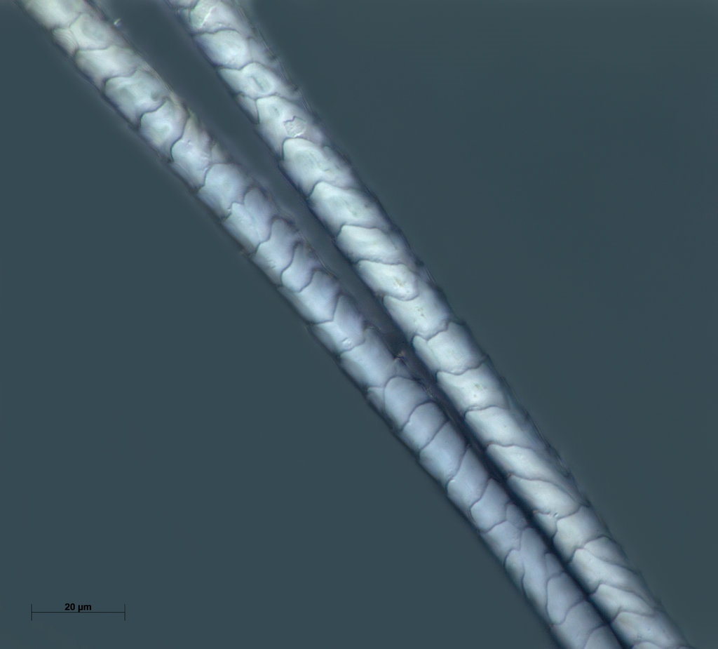

Gibt man die Haare in Wasser, kann die Schuppenstruktur auch im Durchlicht-DIC gut erkannt werden, das Fotografieren ist jedoch trotzdem schwer, hier zwei Versuche.
ein schöner Effekt der unterschiedlichen Brechungsindices von Wasser und Neutralbalsam.

Hallo Anne,
die Nummer mit Wasser hat einen doppelten Effekt: Einerseitz greift hier natürlich der geringere Brechungsindex (Luft wäre zum Beobachten der Oberflächenstruktur noch besser) und zum anderen stellen sich die Schuppen auf den Haaren durch die Wasseraufnahme auf, was man durch Erhitzen noch verstärken kann. Man denke dran, warum das Filzen mit warmen Wasser und Seife so gut funktioniert: Die aufgestellten Haarschuppen der Wolle verhaken sich ineinander. Erst dadurch wird der Filz richtig fest. Mit kaltem Wasser geht das viel schlechter.

Hallo Gerd,
das mit Luft habe ich versucht, in der Theorie ist es richtig, in der Praxis leider nicht.
Was ich aber noch versuchen könnte, wäre ein NC Objektiv, das ist noch eine Idee.
Die Bilder im Auflicht sind ohne Wasser, die Schuppenstruktur ist ähnlich, der Effekt des Aufstellens in kaltem Wasser ist also recht klein.
Was ich nicht erwartet hätte, dass nach dem Einbetten in Neutralbalsam die Schuppenstruktur völlig verschwunden ist, bzw. nicht mehr darzustellen.
