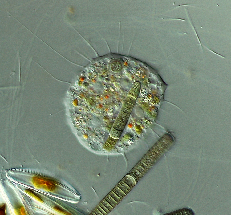

Nuclearia spec. mit zahlreichen Kernen und Filopodien:

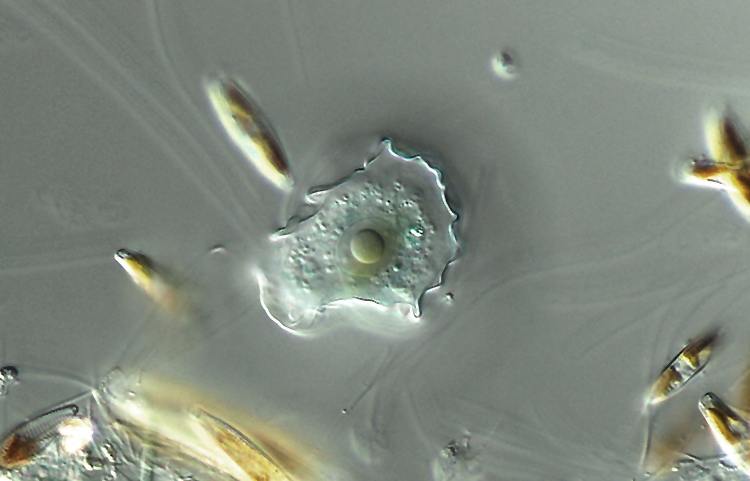

Eine Amöbe mit derber Zellhülle und deutlich sichtbarem Kern mit Nukleolus:

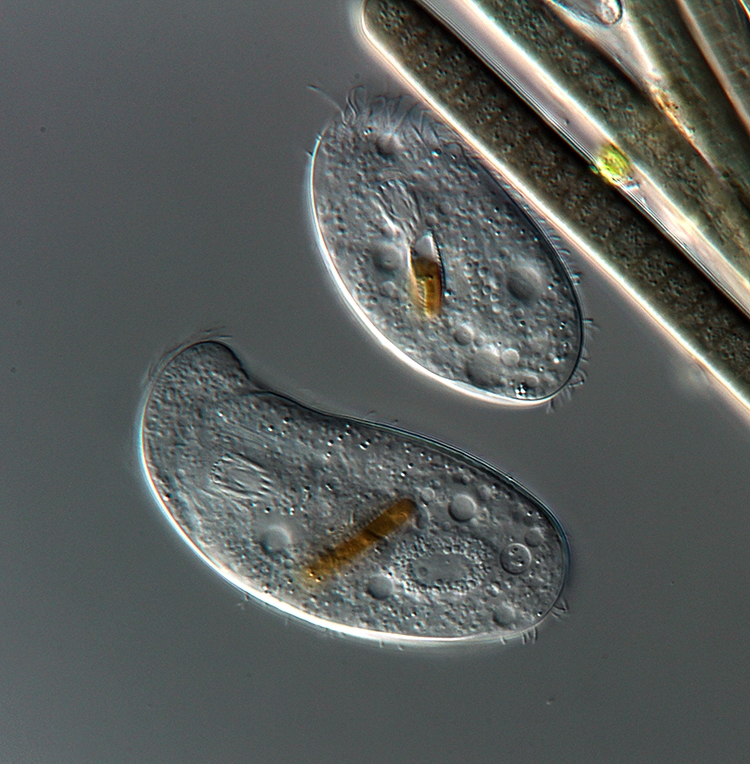

Ciliaten mit versteifter Mundröhre, vermutlich aus dem Verwandtschaftskreis um die Gattung Trithigmostoma:

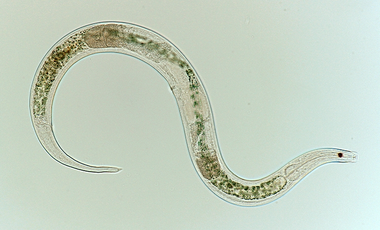

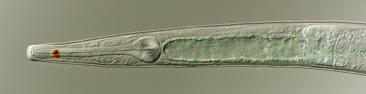

Ein Nematode mit Pigmentierung (Augenfleck mit Photorezeptor?) und verdicktem Pharynxbulbus:

tolle Bilder! Jetzt ist schon wieder ein Nematode mit Augenfleck zu sehen, wie auch von mir fotografiert http://www.mikroskopie-forum.de/index.php?topic=29673.0 oder hier http://www.photomacrography.net/forum/viewtopic.php?p=218037.
Eine recht auffällige Häufung in der letzten Zeit - fast jeder Nematode, den ich in "frischen" Bildbeiträgen in der letzten Zeit gesehen habe, hatte ein Stigma, obwohl das eigentlich recht selten sein sollte, liege ich da richtig?

das sind sehr schöne Aufnahmen eine Mikro-Biotopes! Natürlich hat mich der Ciliat etwas interessiert. Die ventrale Seite hast Du wunderbar getroffen (letzte Aufnahme vor der Nematode). Man erkennt in der ventralen Bewimperung deutlich eine wimpernfreie Fläche in der Mitte. Das kann also nicht Trithigmostoma sein. Durch dieses Merkmal fällt auch alles andere weg, außer Chilodonella, Pseudochilodonopsis und Odontochlamys. Da die Präorale Wimpernreihe nicht fragmentiert ist, fällt Pseudochilodonopsis jedoch auch flach. Es bleiben nur noch Chilodonella und Odontochlamys. Eine weitere Eingrenzung ist ohne Begutachtung der Dorsalbürste nicht möglich.
Hast Du noch eine Aufnahme, die zeigt, ob sich die Reuse in der Zelle spiralisiert? In dem fall würde ich zu Chilodonella uncinata tendieren.

@Martin: Vielen Dank für Deine Hinweise zur taxonomischen Eingrenzung der Ciliaten. Ich mittlerweile den Schlüssel im 4. Band der Foissnerschen Revision genauer studiert und gebe Dir vollkommen Recht damit, dass es sich nicht um Trithigmostoma handelt.
Trithigmostoma cucullulus habe ich nun aber doch noch finden können, auch sehr zahlreich. Diese Art entwickelte sich erst einige Tage nach der Probenahme. Zuerst eine Aufnahme mit ungefähr auf die Mitte der Zelle eingestellter Fokussierung (kV=kontraktile Vakuole, Ma=Makronukleus, MRe=Mundreuse). Die dargestellte Zelle hat eine reiche Kieselalgen-Mahlzeit hinter sich. Rätselhaft ist für mich das blasenförmige Organell schräg oberhalb des Makronukleus, das ich bei allen untersuchten Zellen gefunden habe. Handelt es sich um eine große Vakuole mit verdauten Nahrungsresten oder ist dies gar der Makronukleus?
Anschließend einige Aufnahme der mit Cilienreihen überzogenen Ventralseite mit der Mundöffnung, jeweils leicht unterschiedliche Fokussierung. Man erkennt den dichten Besatz mit Cilien entlang der zahlreichen Längsreihen, die die gesamte Ventralfläche bedecken:
In Dorsalansicht ist die Dorsalbürste (Db) mit langen Cilien zu erkennen:
Mit der Ölimmersion erschließen sich weitere Details; hier neben der Dorsalbürste die eigenartige Alveolenbildung der Pellikula des Ciliaten:
Die Cilienreihen (die Basalkörper der Cilien erscheinen auf der folgenden Aufnahme oberhalb der Mundreuse als schwarze Punkte) werden zum Zellinneren hin von rundlich-elliptischen Mitochondrien begleitet, die - dicht an dicht stehend - die für den Cilienschlag notwendige Energie erzeugen. Es erstaunt mich immer wieder, was die Ölimmersion 100:1 bei DIK und Mikroblitz für Feinheiten an der lebenden Zelle sichtbar macht.

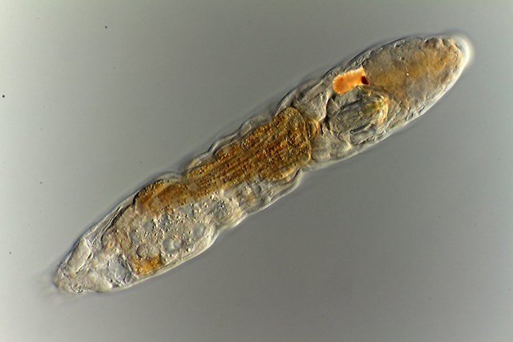

Als Blaualgenfresser waren auch zahlreiche Exemplare des Rädertieres Lindia torulosa zu finden. Im Folgenden einige Aufnahmen eines kriechenden, nicht gepressten Exemplars:

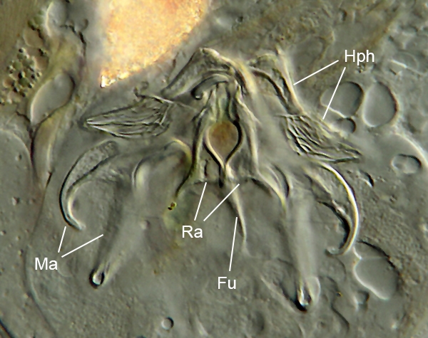

Zum Abschluss noch die Hartteile des Kauers, die für die Artbestimmung wichtig sind (Ra=Ramus, Fu=Fulcrum, Ma=Manubrium, Un=Uncus, Hph=Hypopharynx):

obwohl ja der Schwerpunkt Deines ergänzenden Beitrags  in der hervorragenden Darstellung von Merkmalen von Trithigmostoma cucullulus liegt  (zu den Fragen dazu wird Dir sicher M. Kreutz noch was sagen können), erlaube ich mir,   als Ergänzung zu Deinen Bildern von Lindia torulosa zwei Bilder anzufügen. Vor mehr als 10 Jahren  hatte ich mal das Glück, L. torulosa  beim Fressen von  Blaualgen zusehen und fotografieren zu können. Der Kauer kann hierzu ausgestülpt werden, so dass dann die Rami bzw. Unci  das Trichom wie eine Kneifzange abzwicken können:
Ein weitere Besonderheit dieser Art  ist, dass die Speiseröhre (Oesophagus) geriffelt ist (wie man auch
auf deinem 1. Bild gut erkennen kann), so dass die Trichome in den Magen quasi hineingezogen werden können:
Ich finde die Spezialisierung dieses Rädertiers ziemlich beeindruckend!

Wie hast Du den Kauer von Lindia präpariert. Man erkennt sehr viele Details! Hast Du einfach gequetscht oder etwas mit Chemie nachgeholfen?

Michael, das ist eine tolle Momentaufnahme, die die Funktion der Kieferhartteile beim Fressen eindrucksvoll demonstriert. Leider konnte ich in meinen Präparaten Lindia torulosa bisher nicht direkt beim Aufnehmen von Oscillatorien beobachten. Umso schöner, dass Du hier einspringen konntest.
Martin, vielen Dank für die Erläuterungen und weiterführenden Hinweise. Ich kam erst in den letzten Tagen wieder dazu, die Probe erneut zu begutachten und habe leider keine Trithigmostoma mehr gefunden. Die möglicherweise von parasitischen Bakterien befallenen Mikronuklei bleiben also eine Gelegenheitsbeobachtung.
Die Kauer von Lindia torulosa sind übrigens nicht durch Einfluss von Chemikalien freipräpariert; es reichte bloßes Pressen. Allerdings ist diese krude Methode ungeeignet dafür, die dreidimensionale Struktur der Mastaxhartteile zu erfassen. Ich habe vor einiger Zeit REM-Aufnahmen dieser Gebilde gemacht und dabei festgestellt, dass schon beim Kritisch-Punkt-Trocknen die native Raumstruktur zerstört wird.

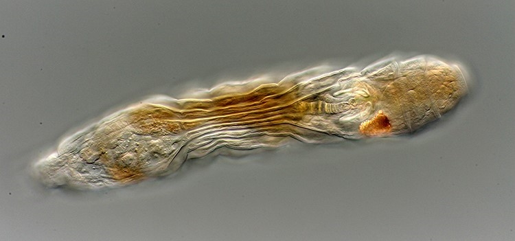

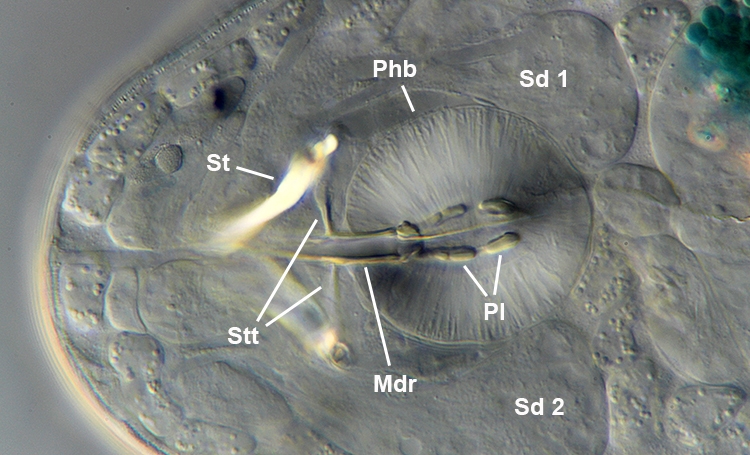

Ergänzen möchte ich noch einige Fotos eines Tardigraden, der in den letzten Wochen in der Probe immer zahlreicher geworden ist und sich offenbar ebenfalls von den fädigen Cyanobakterien ernährt. Aufgrund der Krallenstruktur und der Morphologie des Pharynxbulbus mit den Plakoiden halte ich ihn für einen Vertreter der Gattung Macrobiotus, weiter komme ich ohne Spezialliteratur aber nicht.
Zuerst zwei Darstellungen der Ventralseite bei freier Beweglichkeit (Beinpaar 1 – 4, Mundöffnung):
Die Epithelzellen des Magens sind mit grün-blauen Tröpfchen als verdaute Reste der Oscillatorien gefüllt, im DIK leuchten kristalline Einschlüsse auf:
Die Epidermis ist mit eigenartigen Papillen bedeckt. Auch im optischen Schnitt treten diese deutlich in Erscheinung (Edp=Epidermispapillen, Cc=Coelomocyten, Speicherzellen, die in der Leibeshöhle flottieren, Mep=Magenepithel, kE=kristalline Einschlüsse):
Zum Abschluss noch zwei Detailaufnahmen des Stilettapparates mit Saugpharynx (St=Stilett, Stt=Stilett-Träger, Mdr=Mundröhre, Phb=Pharynxbulbus, Pl=Plakoide, Sd 1, 2=Speicheldrüse 1 u. 2, Af=Augenfleck, Dz=Drüsenzellen)

Hallo Ole,
vielen Dank für die interessanten Beschreibungen. Das Bärtierchen gehört jedoch nicht zur Gattung Macrobiotus, da bei Macrobiotus die beiden Krallen spiegelsymmetrisch zueinander sind. Die Krallen des gezeigten Bärtierchens gehören zum hypsibioiden Typ, genauer zum isohypsibioiden Untertyp, da die Krallenäste zueinander im rechten Winkel stehen. Ein guter Artikel mit Beschreibungen und Schlüsseln zu den Gattungen der Eutardigrada ist:
Pilato, G. & Binda, M.G. (2010) Definition of families, subfamilies, genera and subgenera of the Eutardigrada, and keys to their identification. Zootaxa, 2404, 1–54.
Daher gehört das Bärtierchen in die Gattung Isohypsibius. Um die Art zu bestimmen, wäre es wichtig, ein genaues Bild der Krallen des 4. Beinpaares zu sehen, um die Lunulation zu beurteilen.

Hallo Stefan und Michael,
vielen Dank für Eure Rückmeldungen. Stefan, Du hast vollkommen Recht, die Gattungsdiagnose war falsch, danke für die Korrektur und die Literaturhinweise. Du scheinst Dich sehr gut auszukennen - ich schließe mich daher Michael an und frage mich, ob Du uns gute Literatur zur Bestimmung der limno-terrestrischen Tardigraden nennen kannst. Du sprachst von der Lunulation des 4. Beinpaares (was es alles gibt) - würde Dir ein Foto hiervon die Artbestimmung ermöglichen? Dann probiere ich nochmal, ein Tier zu erwischen.
Michael, das ist in der Tat eine interessante Beobachtung. Ja, offenbar sind Oscillatorien-Lager durchaus ein gut geeigneter Lebensraum für Tardigraden. Aus den blau-grünen Tropfen in den Magenzellen meiner Tiere schließe ich, dass sie sich in dieser Probe zumindest anteilig von den Blaualgen ernähren. Das schließt natürlich den einen oder anderen Beutezug nicht aus.
