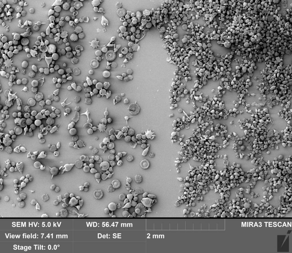

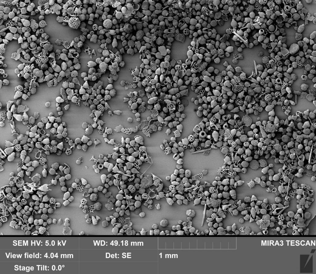

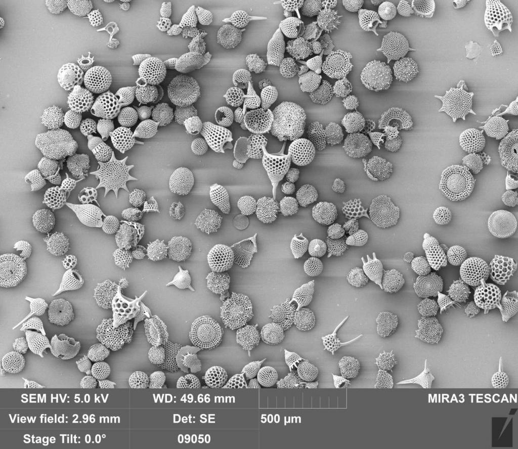

Um mir die Arbeit mit den Einzelmails per PN zu vereinfachen, nutze ich diese Plattform, um allen Probenempfängern einen (quick and dirty) REM Überblick nachzuliefern.
Probe1 = 30-100µ Siebung, Probe2 = <100µ Siebung, aufbereitet wie im Beitrag beschrieben. Die Kieselalgen liegen in E-Wasser ohne Zusätze vor (hatte kein dest. W. da).
Viel Spaß beim Mikroskopieren!
Beide Größen nebeneinander
Detailbild > 100µ
Detailbild 30-100µ

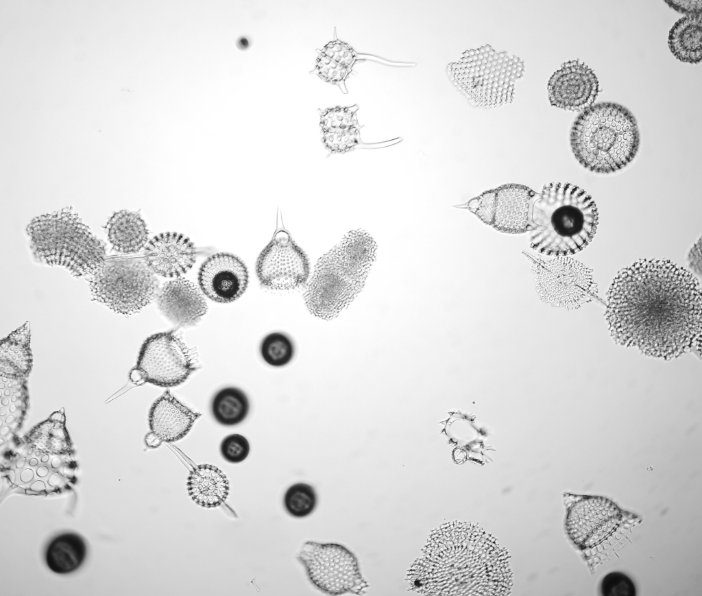

ich habe mich heute mal daran gemacht, aus dem Barbados-Radiolarien-Material von Bernd Präparate herzustellen.
Ich habe zum einen in Kanadabalsam eingedeckt, was vermutlich langsam fest wird, wenn ich dem Tode nahe bin. Zum anderen habe ich in LOCA eingedeckt, Liquid Optical Clear Adhesive, welcher zum Aufkleben von Smartphone-Abdeckscheiben aufs Display im Reparaturfall verwendet wird. Das Zeug wird überwiegend in unspezifizierter Qualität verkauft, ist dafür fast umsonst.
Das in Wasser vorliegende Material habe ich um mehr demineralisiertes Wasser ergänzt, um eine geringere Dichte des Streupräparats zu erhalten.
Vorgehensweise:
- Runde Deckgläschen gut mit Ethanol gereinigt (hätte gerne noch besser werden dürfen, für besseres Verlaufen des Tropfens)
- Tropfen mit Material auf Deckglas aufgebracht (es ist schwierig, hier eine geringe Packungsdichte hinzubekommen)
- Bei 90°C auf Wärmeplatte getrocknet
- LOCA aufgetropft, benetzt offenbar sehr gut
- Objektträger draufgehalten, Deckglas saugt sich fest
- Richtig herum ca. 5x mit Unterdruck durch Mightyvac-Pumpe beaufschlagt
- Überkopf in UV-Lampe für Fingernägel rein, kurz ruhen lassen, dann 10 Minuten UV (sind wohl schon sehr reichlich)
- LOCA nimmt geleeartige Konstistenz an
- Radiolarien alle schön in einer Ebene direkt am Deckglas, scheinen auch nicht abzusinken
- Lagerung sicherheitshalter erstmal über Kopf
Ein paar Luftblasen habe ich als besonderes Extra mit eingebaut. Die Radiolarien wurden aber offenbar in der Regel gut gefüllt. Ein Deckglasring wäre wohl noch sinnvoll.
10er Plan-Objektiv, nicht gestackt

Hallo Bob,
Zitat- Runde Deckgläschen gut mit Ethanol gereinigt (hätte gerne noch besser werden dürfen, für besseres Verlaufen des Tropfens)
Das Deckglas durch eine Flamme ziehen bringts! Siehe aus den Beitrag "Benetzung von Deckgläsern"
Zitat- Bei 90°C auf Wärmeplatte getrocknet
Lieber nicht so heiß trocknen, weil bei der hohen Temperatur Konvexionen entstehen, die die Radiolarien auf wenigen Stellen konzentrieren. Über Nacht staubgeschützt auf Raumheizung ist besser. Dann kannst Du sie immernoch mit 90 Grad "festbrennen".
LG Gerd

Hallo Gerd,
das mit der Flamme funktioniert, ich habe allerdings ein paar Mal Sprünge in die Deckgläser bekommen, und den Schritt daher weggelassen.
Die Wärmeplatte war schon am Aufheizen, vielleicht war das auch nicht gut für die Benetzung durch das Wasser.
Es war weniger eine Häufchenbildung, sondern eine Verteilung der Objekte auf eine insgesamt zu kleine Fläche.

Hallo Bob,
ich arbeite fürs REM auch mit Deckgläsern, das mit der Flamme benötigt gerademal 1 sec Flammeinwirkung, bis die Oberfläche hydropil wird, dann gibt es auch keine Risse im Glas.
Die Flamme sollte natürlich eine hellblaue (also mit genügend Sauerstoff) sein, ich nehme heimlich "von meiner obersten Regierung" einen kleinen Creme Brulee Brenner aus der Küche, mit dem kann man sogar Mikrolöten ...... das birgt aber das Risiko, dass es keinen süßen Nachtisch gibt, wenn das Gas alle ist ;)
Wenn Du das Deckglas mit den in wenig Wasser aufgegebenen Radiolarien leicht neigts, sammelt sich unten das Wasser ohne Radiolarien, das Du mit einem Papiertuch absaugen kannst. Die nassen Radiolarien sind dann unbeweglich und können "radikal" getrocknet werden.
