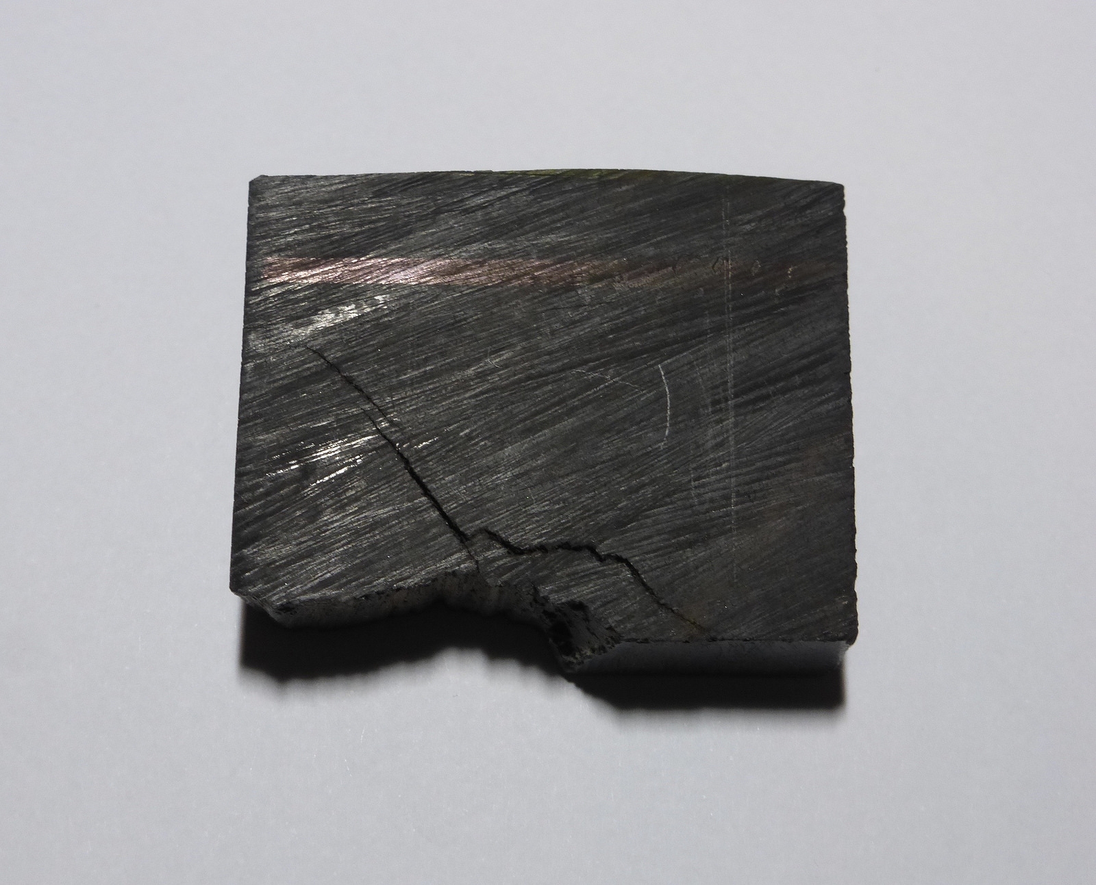

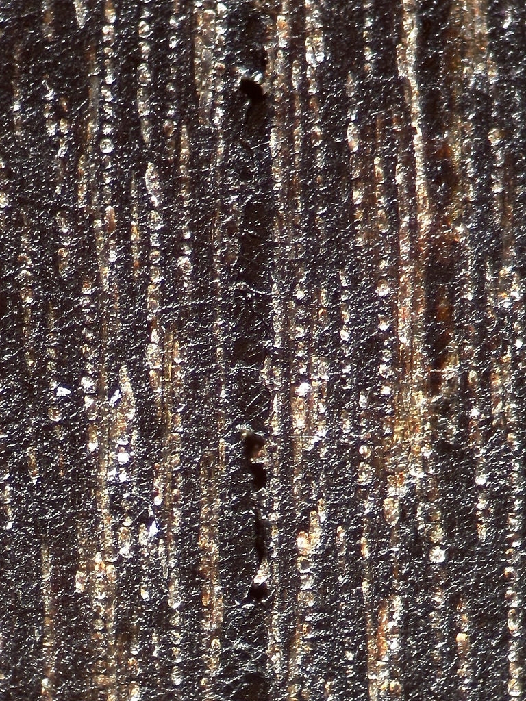

Abbildung der für die Anschliffe verwendeten Holzprobe siehe nachstehendes Foto 1:
Die Herstellung eines Quer-und Tangentialschnittes für die Hand-Anschliffe war bei der vorhandenen Holzprobe möglich.
Ein echter Radialschnitt konnte jedoch nicht hergestellt werden. Ein stattdessen hergestellter, von einem echten Radialschnitt parallel abgesetzter
Schnitt, zeigte tangentiale Anteile (angeschnittene Holzstrahlen) und war für die Bestimmung weiterer Merkmale nicht geeignet.
Hand-Anschliffe:  Letzter Feinschliff mit Körnung 1200 • Schleifstaubentfernung mit der Staubsauger-Methode.
Mikrofotos:         Mikroskop Leitz Orthoplan • Opakilluminator • Objektiv HD 10 x / 0.18 • Auflicht-Hellfeld mit senkrecht angepaßter Beleuchtung
                         durch Halogenlampe 12 V 100 W + schräger Beleuchtung mit dreiarmiger Kaltlichtquelle und Joghurtbecher-Diffusor.

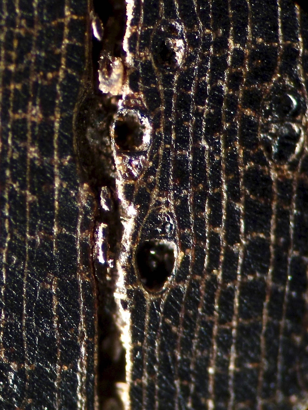

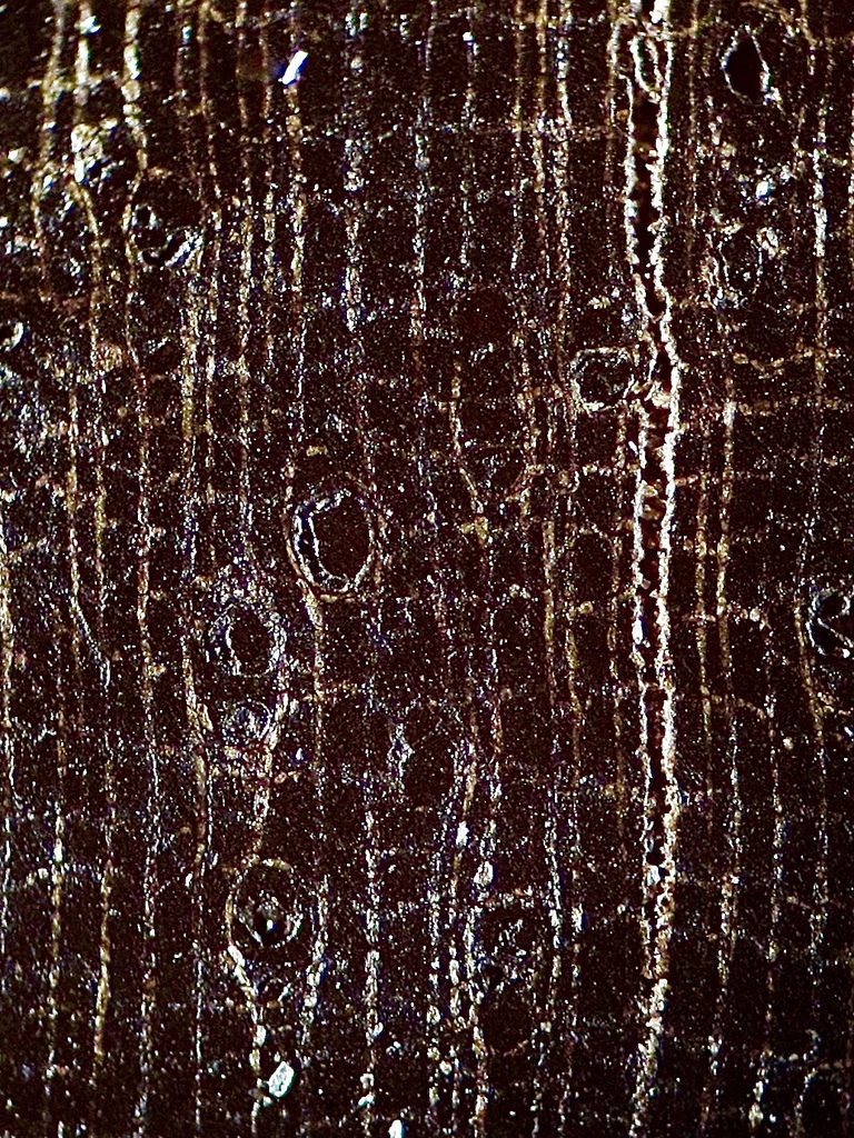

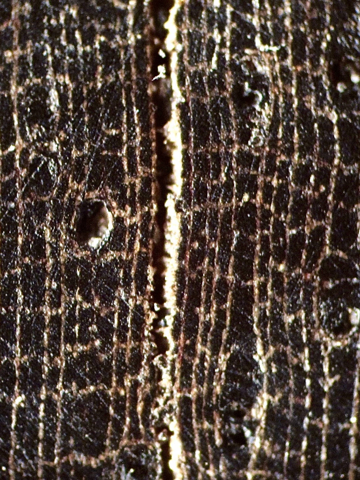

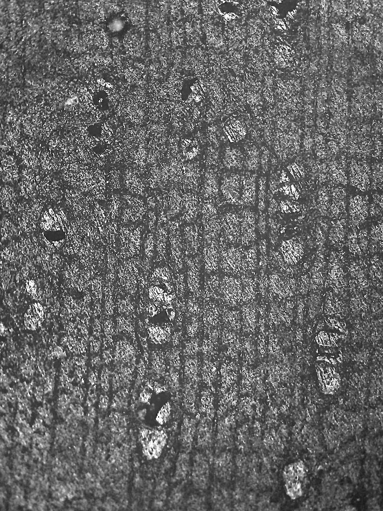

Mikrofotos 2 - 5 ( 2 SW ) :  Kernholz-Querschnitt
Laubholz • zerstreutporig • Gefäße mäßig groß • Gefäße meist in kurzen radialen Reihen angeordnet • schwarzbraune Kernstoffe  in den Gefäßen •
glänzend • spärliches Längsparenchym an den Gefäßen paratracheal vasizentrisch • Grundgewebe dickwandig • netzartige Muster • Zuwachszonen
nicht erkennbar • Kristalle in Mikrofoto 2 ( helle Flecken !).

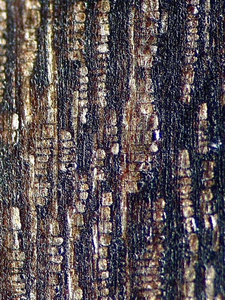

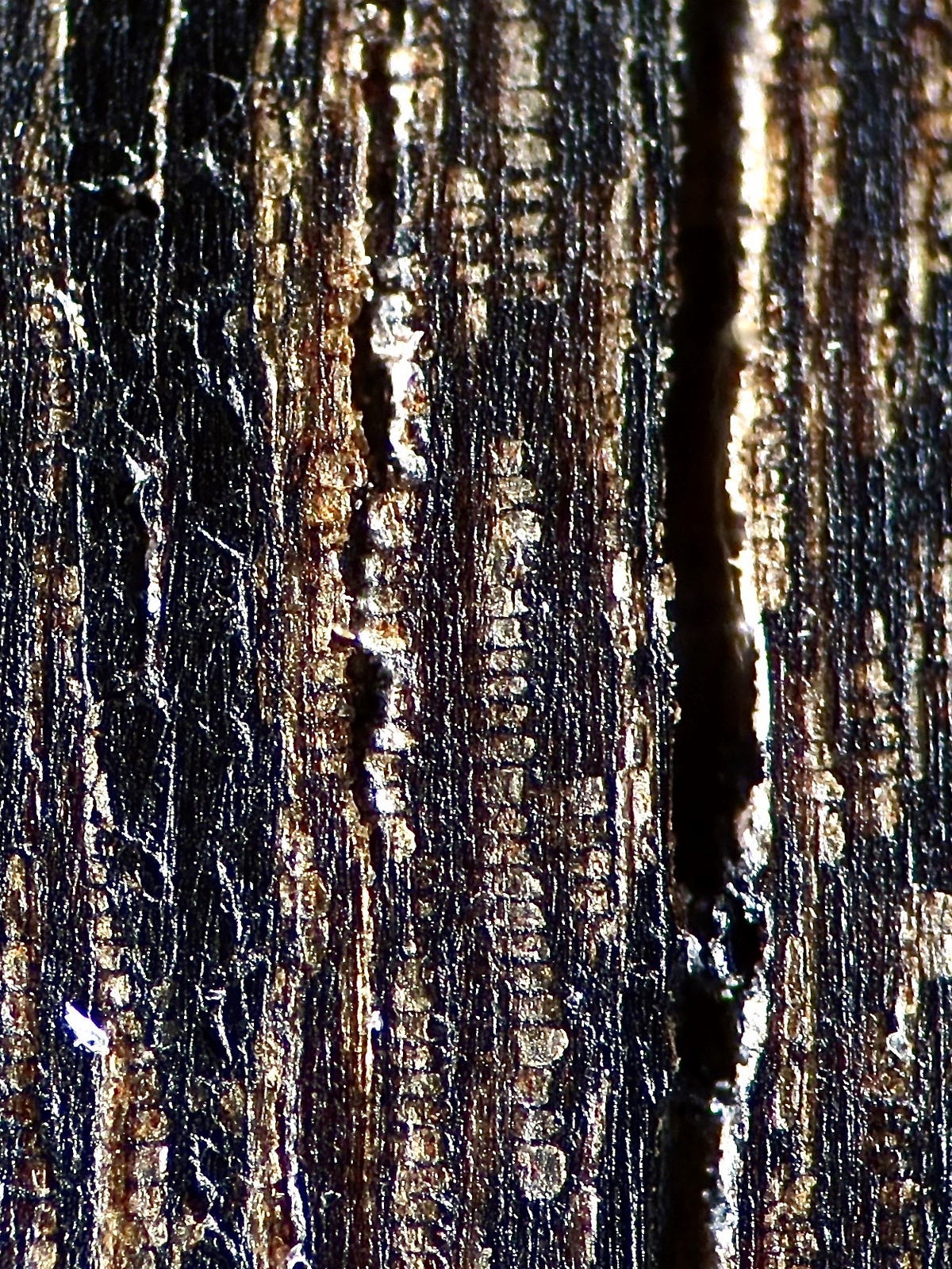

Mikrofotos 6 - 8 :  Kernholz-Tangentialschnitt
Holzstrahlen einreihig • Holzstrahlen aus mehreren Zelltypen aufgebaut ( heterozellular ) • strangförmiges Längsparenchym apotracheal •
einfache Durchbrechungen • Kristall in Mikrofoto 7 + 8 ?
Mikrofoto 9 :  Kernholz-"Pseudo" Radialschnitt !
Angeschnittene Holzstrahlen • einfache Durchbrechungen • Parenchymstränge.

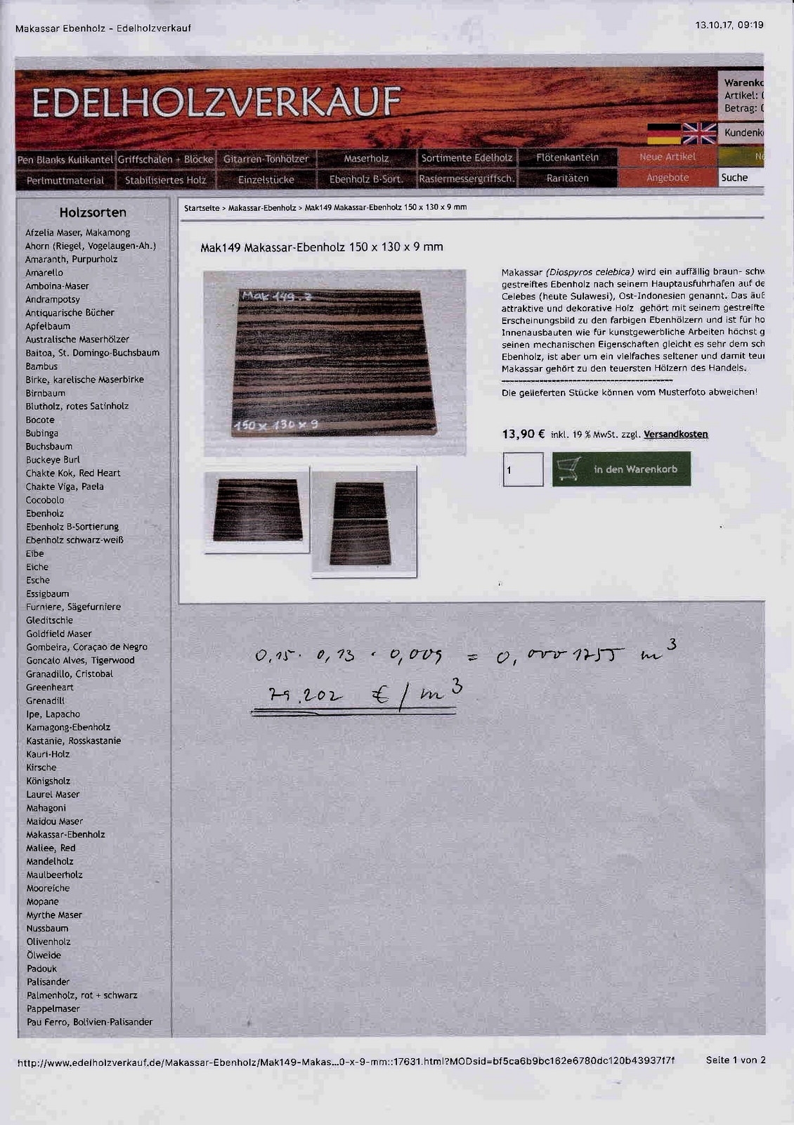

die Makassar Ebenholz-Probe habe ich von einem Mikrofreund bekommen. Sie ist vor 30 Jahren in Berlin gekauft worden.
Man kann jedoch auch heute noch ähnliche Proben von z.B. der Firma " Edelholzverkauf " kaufen. Siehe nachstehendes Bild:

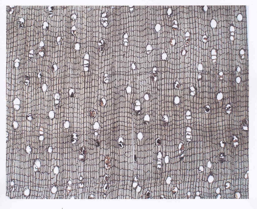

Ergänzung: Zum Vergleich mit meinem SW-Querschnitt ( Mikrofoto 2 ) ein Mikrofoto aus Handelshölzer.
Querschnitt gestreiftes Ebenholz Diospyros celebica:
Jürgen aus Hemer
Zitiert aus:
Richter, H.G. , and Dallwitz, M.J. 2000 onwards, Commercial timbers: descriptions, illustrations, identification and information retrieval. Version 2009.

eine Frage: wo siehst du im Mikrofoto 2 (sw) Kristalle?
zu meinem Verständnis: das ist eine AL-Aufnahme mit dem Opakilluminator eines Anschliffs?
Ich sehe nur in allen Anschliffen Holzmehl in den Poren.

meine Bild-Numerierung war leider fehlerhaft und führte zu Missverständnissen. Da ich das Foto 1 (Holzprobe) mitgezählt habe, ist das Mikrofoto 2 (SW) in Wirklichkeit das 1. Mikrofoto,
und das Mikrofoto 3 in Wirklichkeit das 2. Mikrofoto. Im Mikrofoto 3 (2. Mikrofoto) ist am unteren Bildrand nach meiner Meinung hell leuchtend ein prismatischer Calciumoxalat-Kristall zu erkennen.
In meinem nächsten Beitrag werde ich die Bild-Numerierung so ändern, dass sie nicht mehr missverständlich ist !
Ich sehe kein Sägemehl in den Poren, das wäre bei der Absaugung des Schleifstaubs mit der Staubsauger-Methode auch sicherlich mit abgesaugt worden. Nach meiner Meinung sind viele Poren mit
unterschiedlich gefärbten Kernstoffen gefüllt.
Herzliche Grüße und Danke für das aufmerksame Betrachten meines Beitrags.
Jürgen aus Hemer
Zitatunteren Bildrand nach meiner Meinung hell leuchtend ein prismatischer Calciumoxalat-Kristall zu erkennen.
Wenn nur ein Mal zu sehen könnte man auch erwägen, dass es sich schlicht um ein Schleifkorn handelt, das hatte ich immer wieder mal. Und Schleifstaub restlos aus den Poren zu entfernen ist gar nicht so einfach.
Eine Verifizierung ist nur möglich bei hoher Vergrößerung oder durch einen Dünnschnitt.
Schrodt
ich werde bei den Holzschnitten mal gezielt nach Kristallen Ausschau halten und sie entsprechend vergrößern, damit man sie von
dem Schleifkorn unterscheiden kann.

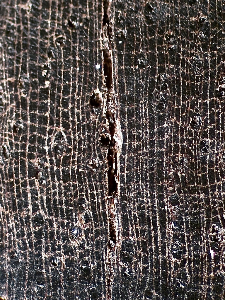

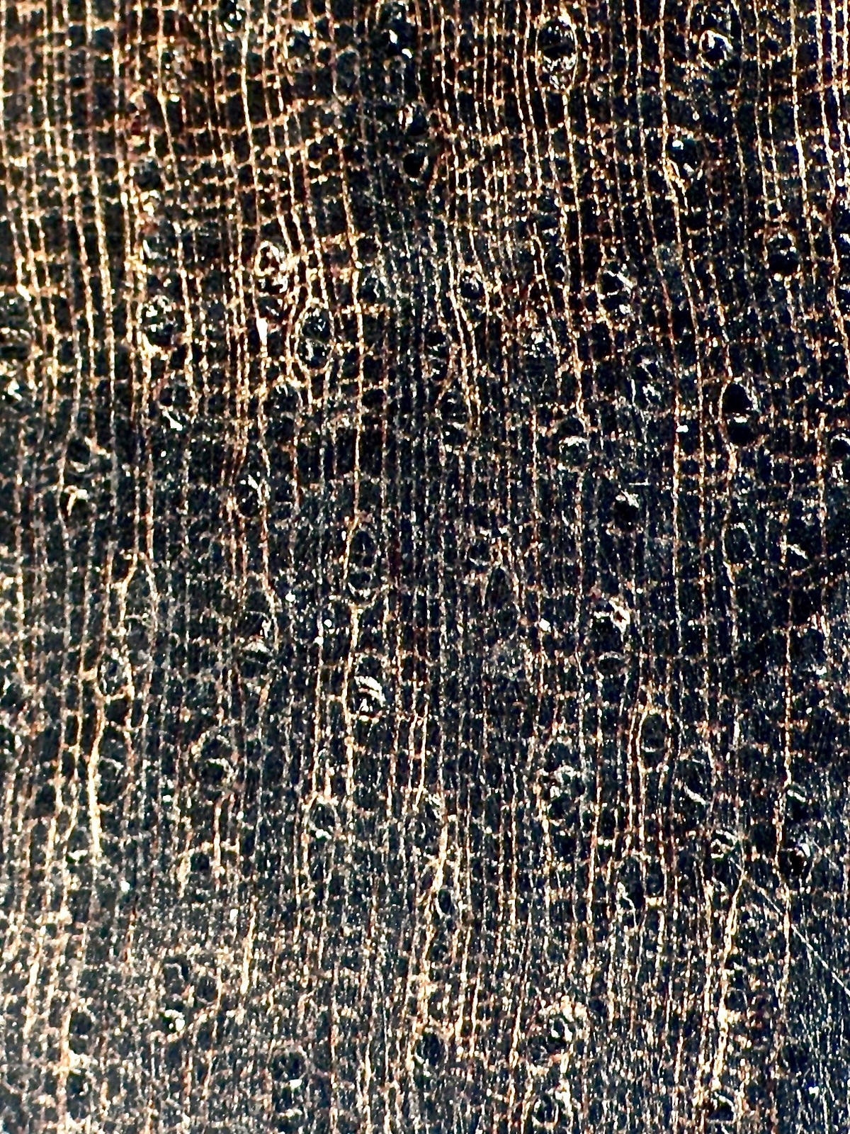

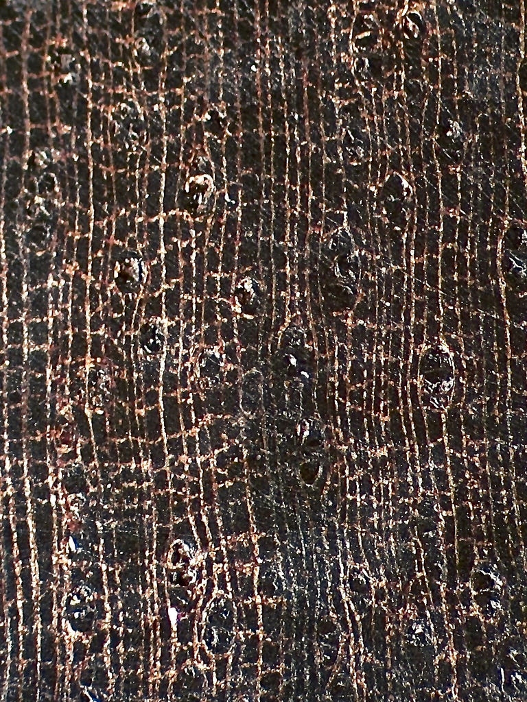

Wegen der vielfältigen markanten Zweifel von Holger an der Holzart der Probe und weil ich niemanden in die Irre führen will, habe
ich mich heute nochmals mit der Ebenholz-Probe beschäftigt.
Ich schätze die ausführlichen und tiefergehenden Antwort-Beiträge von Holger sowie seine Sachkunde und seine Erfahrungs-Tipps.

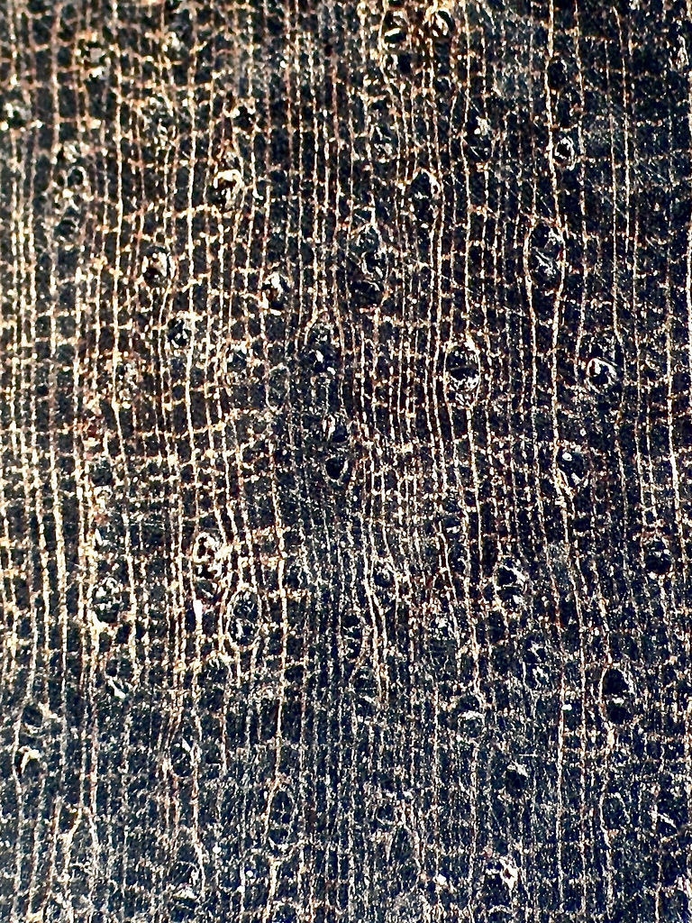

Von meinem Querschnitt-Anschliff habe ich daher heute weitere Mikrofotos mit dem Objektiv PL FLUOTAR 2.5 x / 0.07 / - / FAA 12.0 mm
in kleinerem Maßstab und mit größerer Objektfläche zum besseren Vergleich mit dem Mikrofoto der Handelshölzer von " gestreiftem Ebenholz
Diospyros celebica ( Handelsname Makassar Ebenholz ) " gemacht. Nachstehend stelle ich noch 4 Mikrofotos davon zum Vergleich ein.
Nach meiner Meinung zeigen diese Mikrofotos eine gute Übereinstimmung mit dem Mikrofoto aus den Handelshölzern an folgenden Punkten:
.   Netzartiges Muster
.   Gruppierung der Gefäße
.   Form und Größe der Gefäße
.   Kernstoffe in den Gefäßen
.   Unterschiedliche Farbschattierungen des Gewebes
Natürlich kann man bei einem guten Holzschnitt die einzelnen Strukturen im Durchlicht besser erkennen als bei einem Holz-Handanschliff im Auflicht.
Der Handelsname der Holzprobe " Makassar Ebenholz " scheint jedoch nach dem Vergleich garnicht so falsch zu sein !!
Genauere Aufschlüsse werden die Holzschnitte der Ebenholz-Probe im Vergleich mit den Quer-Tangential und Radialschnitten der Handelshölzer von
Diospyros celebica bringen.

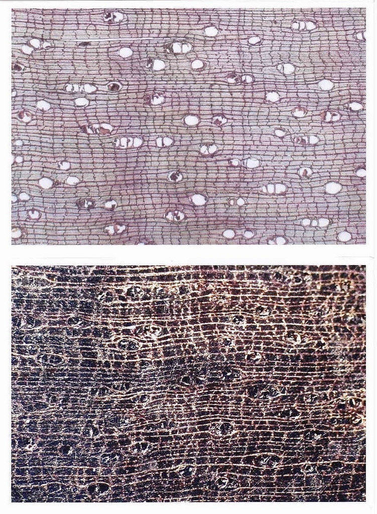

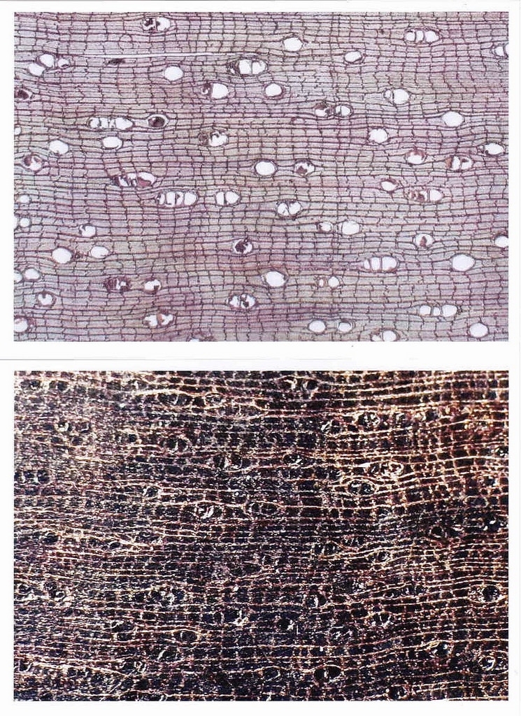

Zum leichteren direkten Vergleich der Holzstrukturen habe ich Ausschnitte des Holzschnitt-Mikrofotos aus Handelshölzer von dem Querschnitt des gestreiften Ebenholzes Diospyros celebica ( Handelsname Makassar Ebenholz ) und meines Querschnitt-Hand-Anschliffs
der Ebenholz-Probe gegenüber gestellt.
Das obere Mikrofoto stammt von dem Makassar Ebenholz.
Das untere Mikrofoto stammt von meiner Ebenholz-Probe.
Damit schließe ich vorerst die Untersuchungen der Ebenholz-Probe ab, denn ich will die Vorbereitung der kleinen Holzmuster für die Holzschnitte nach einer von Holger in einem Antwort-Beitrag bei der Rotbuche beschriebenen Methode ausprobieren.

Da bei der vorhandenen Ebenholz-Probe ein echter Radialschnitt leider nicht geführt werden kann, ist auch mit den Schnitten die eindeutige Bestimmung der Holzart nicht möglich, denn bei den verschiedenen
gestreiften Ebenhölzern ist die mikroanatomische Struktur im Querschnitt sicherlich ähnlich.
Unter Berücksichtigung des bisher wohl zu wenig beachteten metallisch glänzenden, rotbraunen Streifens der Ebenholz-Probe und der mikroanatomischen Holzstruktur im Querschnitt kann man jedoch eindeutig von " Gestreiftem Ebenholz ( Diospyros sp.) " sprechen. Makassar Ebenholz gehört auch zu den
" Gestreiften Ebenhölzern ". Die Anschliff- Mikrofotos des Querschnitts zeigen also auch die Merkmale dieser Holzart und sind daher nicht irreführend !
Jürgen aus Hemer
Ergänzung:
Ein Mikrofoto von dem metallisch glänzenden, rotbraunen Streifen der Holzprobe: ( Ohne Anspruch an die Bild-Qualität ! )
