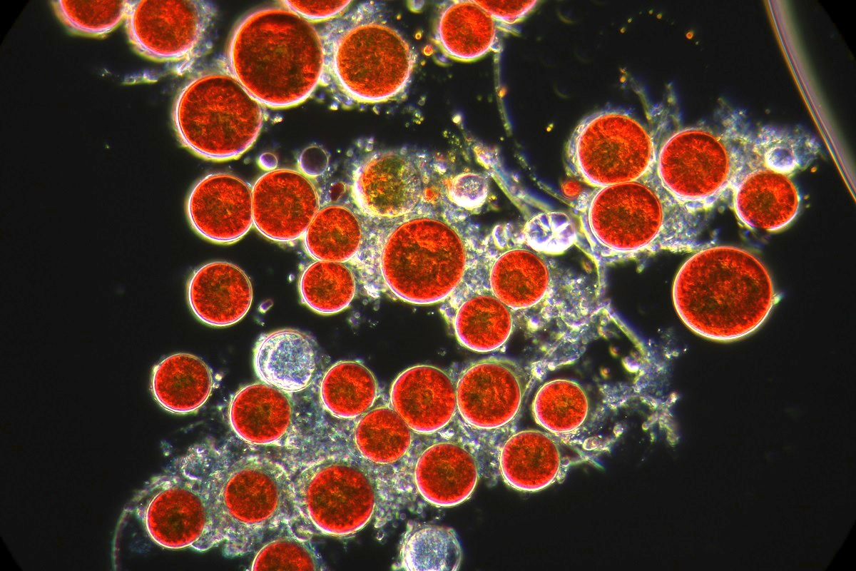

An meinem Zeiss Standard habe ich einen Universalkondensor der für Hellfeld und Phasenkontrast (PH1, PH2, PH3) ausgestattet war. Eine Dunkelfeldblende ist nicht vorhanden gewesen.
Mit der PH3 Blende bekomme ich ein Dunkelfeld bis zum 16er Objektiv hin. Fürs 40er (Zeiss F40/0,65 - PH2) hat es leider nicht mehr gereicht.
Nun hat mir ein sehr nettes und hilfsbereites Forumsmitglied aus einfachen Mitteln eine passende Dunkelfeldblende gebastelt: Ein Cent-Stück auf die Unterseite einer Kunststoffscheibe (D 27mm) aufgeklebt. Auf der Oberseite ist im Durchmesser des Cent-Stückes noch etwas schwarzer Filzstoff aufgeklebt.
Das Ergebnis hat mich sehr positiv überrascht:
Hier ein Einzelbild von haematococcus pluvialis mit der Bastellösung. Das Bild ist ein wenig aufgehellt, da ich es versehentlich etwas zu dunkel aufgenommen hatte. Ansonsten ist es unbearbeitet:

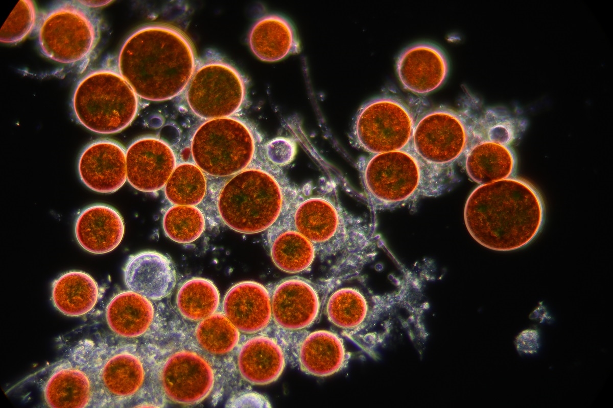

Da ich von einem weiteren sehr netten und hilfsbereiten Forumsmitglied derzeit einen Kardioid-Kondensor ausgeliehen habe, hier noch ein Vergleichsbild - völlig unbearbeitet:
Der Vergleich ist nun vielleicht etwas unfair, aber ich möchte hier zeigen, dass sich eine Lösung mit Materialkosten im Cent-Bereich meiner Meinung nach durchaus mehr als sehen lassen kann ;)
Mein Wunsch war außerdem das Dunkelfeld aus praktischen Gründen mit dem Universalkondensor abdecken zu können und der wurde mir mit der Blende auch erfüllt!
Liebe Grüße und vielen lieben Dank an den Bastler und den Verleiher!

Hallo Diana,
na siehste!? Geht doch!  ;)

der Kardioid-DF-Kondensor hat vor allem die Aufgabe das Licht, dass einen einfache Blende nur schluckt, über den Umweg von Spiegelflächen auch noch in den Randbereich zu lenken. Die Objekte sollten also bei gleichem Licht stärker beleuchtet werden. Dieser Vorteil kann aber erst bei hohen Vergößerungen und Aperturen wirklich ausgespielt werden. Unentbehrlich wird der Kardioid-DF-Kondensor bei Objektiven mit Aperturen über 0,65 und er muss immer am Objektträger immergiert werden, mindestens mit Aqua dest.

mit einer Zentralblende kann man durchaus gutes DF machen, insbesondere mit der Achr.-Apl. 1,4er Frontlinse, Zeiss hat das als DF-Position auch selber angeboten. Ein 40/0,95er Objektiv lässt sich gerade noch verwenden.
Mit dem Ultrakondensor 1,2 - 1,4 (ich vermute mal, Du hast nicht wirklich einen Kardioid-Kondensor genommen?) gibt es ein kontrastreicheres Bild (weniger Streulicht!) bei etwas weniger Helligkeit.
Für wässrige Proben der beste Zeiss DF-Kondensor.
Die Kardioid-Kondensoren (Zeiss Jena) machen auch sehr gutes DF, leuchten aber nur ein kleineres Objektfeld aus...
Ph-Positionen machen für mich kein gutes DF, eine Notlösung, dann lieber eine selbstgemachte Zentralblende...

Zitatich vermute mal, Du hast nicht wirklich einen Kardioid-Kondensor genommen
und
Bei Zeiss gibt es den Ultrakondensor 1,2/1,4 der immergiert werden muss für hohe Objektivaperturen. Ganz sicher ein Kardioidkondensor. Es gibt aber noch 2 trockene Kondensoren 0,8/0,95 und 0,7/0,85 die meines Erachtens auch Kardioidkondensoren sind, aber eben für Aperturen unter 1,0 und deshalb trocken eingesetzt werden.
Ich habe den Zeiss DF-Kondensor 0,7/0,85 (eine Teilenr. ist nicht aufgedruckt) ausgeliehen und für das Foto aus dem Vergleich verwendet.
Danke für Eure weiterführenden Hinweise, die sind sehr interessant! Vielleicht werde ich mir auch irgendwann mal einen DF-Kondensor zulegen.
Gesucht habe ich allerdings nach einer günstigen, guten UND v.a. BEQUEMEN Lösung auch für unterwegs, die bis zum 40er Objektiv funktioniert. Die gebastelte Blende ist somit für mich ideal - einfach am Universalkondensor eins weiterdrehen und gut  :)

ZitatIch habe den Zeiss DF-Kondensor 0,7/0,85
Damit hast du Glück gehabt der zu bekommen. Die trocken Zeiss DF Kondensoren gehen bei Ebay fur über 250 EUR weg und sie sind nicht Häufig. Der trocken DF ist auch ein Kardioid Kondensor und er produziert ein erstaunlich gutes Dunkelfeld bis zum 40er Objektiv. Das DF von der trocken Kondensor finde ich besser als eine Blende mit einem unkorrigierten Kondensor. Ich persönlich finde das DF sich vor Allem lohnt mit die niedrigen Vergrösserungen bis zum Apertur 0.65, genau das wo der trocken DF Kondensor für gemeint ist. Wie grosser der Apertur, wie mehr Überstralungen es gibt. Ich finde der trocken DF Kondensor  (ich habe leider nicht der von Zeiss, aber ich habe den von Leitz) wirklich ideal. Und es braucht auch nichts immergiert zu werden. Beste Grüsse,

Hallo Rolf,
Der Dunkelfeldkondensor von Leitz ist genauso gut wie der von Zeiss. Ich habe ihn auch und habe mir einen einfachen Adapter für Zeiss gedreht und kann den Kondensor jetzt am Orthoplan und am Universal verwenden. Beim 40iger Objektiv ist der Kondensor der Blende deutlich überlegen.
