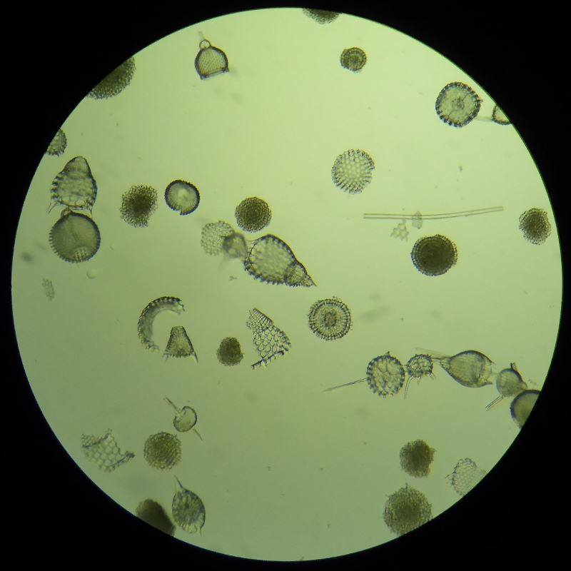

Hier kommen ein paar Bilder durch das Okular des SWIFT 3HB (um das es hier ja eigentlich geht) mit Blick auf Radiolarien von Bernd (Danke!):
4er Objektiv:
10er Obvjektiv:
Und 40er Objektiv:
