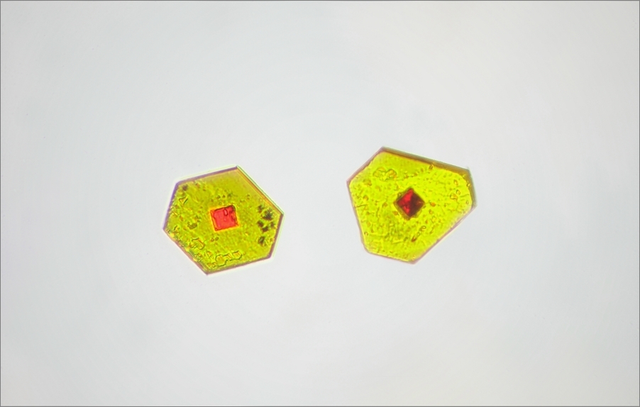

Hallo in's kristalline Rund,
folgt man der Empfehlung von Otto Lehmann in seiner Molekularphysik (siehe weiter oben), lohnt der Mix eines löslichen Blei(II)-salzes mit Iod-Kaliumiodid-Lösung. Die entstandenen Iod-Kristalle verwachsen mit dem ebenfalls gebildeten Blei(II)-iodid, oder umgekehrt. Gerichtet und deshalb epitaktisch verläuft dies aber wohl nicht. Um so schöner schaut dann aber die Umwachsung aus, wie die beiden Species der letzten Aufnahme sie zeigen:
Hallo Heiko, na die beiden "Benzolringe" gefallen mir ja außerordentlich. Das gelbe ist das PbI2 das dunkle das I2 . Das Iod müsste eigentlich langsam "verduften" wenn die Aggregate offen stehen.
Gewünscht – geliefert, lieber Klaus.
Sach ich doch: alle Schönheit ist vergänglich. Seh ich jeden Morgen beim Rasieren! :o
