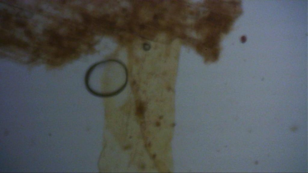

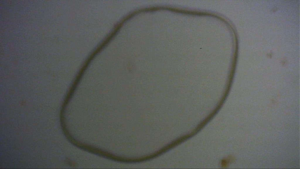

Heute habe ich ein bisschen Kot von meinem derzeitigen Pflegehasen untersucht. Er hatte Fadenwürmer, wurde behandelt und ich wollte schauen, ob noch Eier da sind.
Dazu muss man drei Tage lang Kot sammeln. Den habe ich dann 1:10 mit gesättigter Kochsalzlösung verrührt. Das Ganze dann abgesiebt und das Filtrat in ein Röhrchen laufen lassen. Das habe ich 20 Minuten stehenlassen und dann mit einer gebogenen Impföse von der Oberfläche was abgenommen, auf einen Objektträger gegeben und mit einem Deckglas abgedeckt.
Dann habe ich mir das Ganze angesehen, jeweils von links nach rechts und von oben nach unten und dann mit gesteigerter Vergrößerung nochmal.
Ich habe nichts gefunden, was nach Wurmeiern aussieht, auch keine Hefen und Kokzidien.
Das Einzige, was so ähnlich aussieht, ist unten das, aber da fehlt der "Inhalt" in den Dingern, deshalb nehme ich an, dass es keine Eier sind.
Morgen gehe ich zum Tierarzt.
Mikroskop: Seben SBX-5
Kamera: Bresser Full HD Okularkamera

für mich sieht das wie eine Luftblase aus, aber die Bilder sind auch nicht besonders scharf und auch zu dunkel. Im visuellen Einblick durch die Okulare sah das bestimmt besser aus hoffe ich. Mit dem Smartphon oder einer kleinen Kompaktkamera kann man oft bessere Fotos machen, als mit diesen Okularkameras. Die wird doch sicher statt des Okulars in den Tubus geschoben, oder? Bei deinem Mikroskop gehört aber das Okular zum Objektiv. Die bilden eine optische Einheit, die aufeinander abgestimmt ist. Wenn Du jetzt das Okular entfernst und durch die Kamera ersetzt, fehlt das Okular als letzte Korrekturinstanz.

Gerd hat recht, aus der Kamera kann man mehr rausholen. Die mitgelieferte Software gibt da noch etliches her.
Da muss Du noch etwas üben, bei mir klappt auch nicht immer alles beim ersten Mal.

ich hatte die Zusammenstellung von Lily hier stehen (auch die Kamera) und die Bilder waren nicht schlecht. Wie schon gesagt, es liegt an der Einstellung und an der Übung. Das wird schon noch.
Die Forderung war: Dokumentation! Das Ganze im bezahlbaren Rahmen.
die Luftblase  - ich meine ebenfalls dass es eine ist - kann man schon identifizieren: man drückt mit einer Nadelspitze in die Mitte auf das Deckglas, dann teilt sie sich wenn sie groß genug ist. Auf jeden Fall bewegt sie sich leicht durch den Druck.
