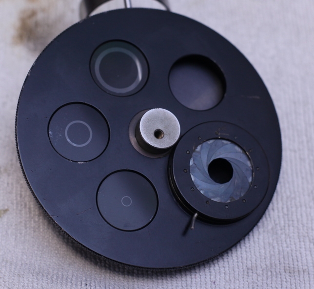

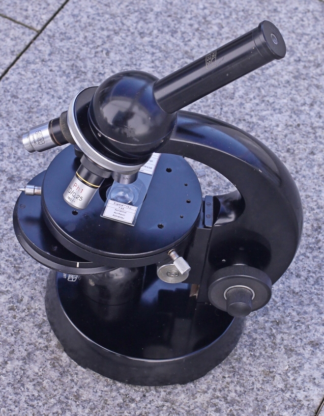

Hallo -
gerade habe ich ein Zeiss-Winkel Mikroskop erworben - eigentlich wegen zweier Objektive die ich zur stilgerechte Originalausstattung meines Zeiss W-Stativs nutzen will. Das ZW ist wohl der Vorläufer des Zeiss Standard Junior. Weil es mit einem Drehtisch und einem Ph-Revolver-Kondensor ausgestattet ist, die mir neu waren und nach Entkrusten und Neuschmierung jetzt sehr gut funktionieren, habe ich beschlossen, das Mikroskop weiter aufzupäppeln und suche nach Informationen.

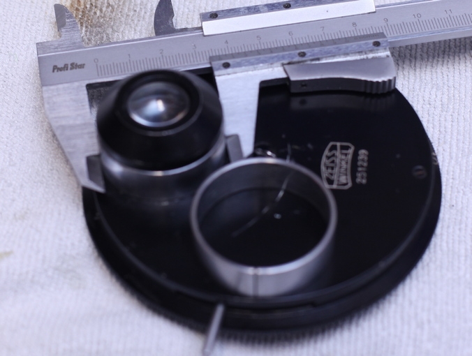

Der Ph-Kondensor hat neben einer Iris auch Ringe für Objektive 10, 42, 90 und funktioniert auch bestens mit einem Zeiss-Winkel Ph1 10/0,25, die Ph-Ringe passen aber nicht für die Zeiss-Objektive Ph2 40/0,63 und Ph3 100/1,25 (derentwegen das Mikroskop eigentlich erworben wurde).
Der Ph-Kondensor scheint mir auch einer älteren Generation zu entstammen (Vorkrieg?), denn der Klemmdurchmesser ist 37 mm und er wurde offensichtlich mit einer Reduzierhülse an die am Mikroskop vorhandene Klemmhülse von 39,5 mm angepasst (Foto 1). Wie lange hat den Zeiss-Winkel 42er bzw. 90er HI-Objektive benutzt?
Ein weiteres Problem ist ein Zeiss-Winkel-Objektiv 2,5. Während die übrigen Objektive mit 45 mm Arbeitsabstand fast parfokal sind (auch mit neueren Zeiss-Objektiven), hat dieses offensichtlich einen sehr viel größeren Arbeitsabstand. Waren die früher evt. gar nicht parfokal?
Für alle Informationen dankbar und mit freundlichen Grüßen

Der Ph-Kondensor scheint mir auch einer älteren Generation zu entstammen (Vorkrieg?), denn der Klemmdurchmesser ist 37 mm und er wurde offensichtlich mit einer Reduzierhülse an die am Mikroskop vorhandene Klemmhülse von 39,5 mm angepasst (Foto 1). Wie lange hat den Zeiss-Winkel 42er bzw. 90er HI-Objektive benutzt? (...)
Dieser Phasenkontrast-Kondensor I S (Bestellwort: VACAL) ist laut Prospekt "Phasenkontrasteinrichtungen" von 1954 für das Zeiss-Winkel-Mikroskop STANDARD Junior vorgesehen – ausschließlich! Allerdings passte er dank abnehmbarer Reduzierhülse auch an den weit verbreiteten Hufeisen-Modellen von Zeiss-Winkel und anderen Herstellern. Im Prospekt von 1951 (da gab es noch kein "Junior") wird er in Kombination mit dem "Phasenkontrast-Mikroskop BTK", einem Hufeisen-Modell, gezeigt.

Zitat von: JB in Februar 24, 2018, 01:58:36 VORMITTAG(...) Nach dieser Interpretation stammt der kleine Steckdurchmesser (37 mm) for Planktonmikroskop. Der Ring dient nur der nachtraglichen Anpassung an das Standard Junior (39.6 mm). (...)
Der kleine Steckdurchmesser (36,8 mm) stammt von der Konstruktion für und Verwendung an Hufeisenmikroskopen mit Steckhülse. Das Planktonmikroskop hatte den größeren Steckhülsendurchmesser von 39,5 mm.

Es gibt vom Phasenkontrast-Kondensor I S mindestens zwei verschiedenen Typen. Rolf hat die alte Version, deren Ringe (und Gravuren) noch zu den alten Ph-Objektiven passen. Bei dieser Version gab es auch noch keinen schwenkbaren Filterhalter. Vielleicht liegt es daran...

In der Tat wird in diese Preisliste der Ph-Kondensor I S  (VACAL) immer noch angeboten - wie von Thomas angedeutet mit anderer Beschriftung und anderen Ringblenden. Ein zentrisches Gewindeloch um einen Filterhalter festzuschrauben wäre ja daran.

Insofern bin ich sehr zufrieden, dass ich mit dem ZW-Junior für 129.- sogar zwei Phasenobjektive für mein W-Stativ mit erworben habe und endlich dessen Phasenkondensor testen konnte. Nach dem Foto des Angebots war ich vorsichtshalber von normalen Achromaten ausgegangen.
Jetzt fehlt mir nur noch das entsprechende 10er Ph1. Das 10er ZW Ph1 vom Junior passt zwar optisch an beide Geräte aber nicht stilistisch.
Ansonsten überlasse ich das jetzt dem Zufall wie und ob das ZW-Junior noch aufgerüstet wird. Der geschmeidig laufende, zentrierbare Drehtisch ist ja auch eine schöne Dreingabe und in dem Ph-Revolverkondensor wäre noch eine Leerstelle um mit selbstgebauten Phasenblenden für die neueren ZW-Phasenobjektive zu experimentieren. Das ZW Ph1 10er ist ja schon da und der Ph-Ring passt (knapp) obwohl er wohl für das entsprechende ZW-Objektiv mit 38 mm Abgleichlänge gedacht war. Interessanterweise sind in der Preisliste Zeiss 1958 nur noch Ph 16/40/100 im Angebot.
