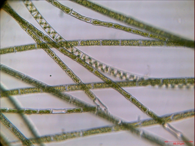

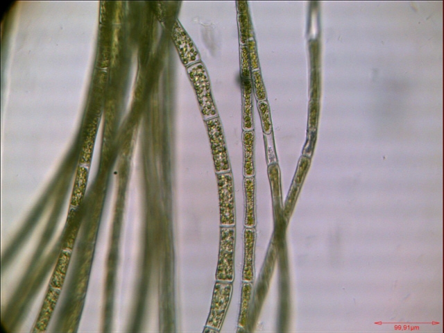

Ich habe hier zwei (verschiedene?) Algen aus zwei verschiedenen Becken. Ich werde nur nicht ganz schlau daraus.
Beide sind an sich nicht verzweigt, weisen nur vereinzelte Ausstülpungen auf. Sie wachsen watteartig und sind recht fest.
Die Zellen sehen grundsätzlich Cladophora sp. ähnlich, Mougeotia sp. fallen wegen fehlender Reaktion auf Licht raus, am ähnlichsten waren jedoch Bilder von Rhizoclonium! ::)
Hat jemand hier einen Hinweis zur genaueren Bestimmung?
Vielen Dank im Voraus! Weitere Bilder kann ich gerne machen, falls Bedarf besteht  ;D

Hallo Matthi,
so was ähnliches hab ich auch im Anzuchtbecken (steht am Fenster in der Sonne)
Da komm ich bei der Bestimmung auch nicht weiter.
Das Zeug bildet ziemlich dichte Watten und  fühlt sich "trocken" an; also keine Schleimhülle.
Noch einen hinterher:
hier ist noch ein Spirogyra-Faden mit dabei; man sieht deutlich den Unterschied.

Na schau Matthi - da ist doch schon ein weiterer Algenbeobachter.....
Hallo Wolfgang, dein Spirogyra-Faden ist ja "bilderbuchmäßig"
Grüße aus Franken nach Nordhessen.  Martin

Hallo Wolfgang!
Ja genau, dichte "Wattebäusche", lange Fäden, nicht glitschig, relativ stabil ( nicht brüchig wie andere Cladophora sp.)...
Im "Wassertropfen" passt die Zeichnung von Rhizoclonium auch, ebenso die sehr wenigen Ansätze von Verzweigungen.
Wie wächst sie sonst bei dir? Sehr invasiv oder lokal begrenzt und langsam?
@Martin: Vergrößerungsmaßstab muss ich tatsächlich mal nachpflegen, die Aufnahme ist mit 400x Vergrößerung mit einem Leitz HM-Lux3 gemacht worden. Werde wenn ich die Zeit finde mal genauer rechnen und Bilder ergänzen.

Rhizoclonium möchte ich aber irgendwie ausschließen, da hats keinerlei Abzweige!
Maeddsen
Hi!
Also es heißt:
Rhizoclonium hieroglyhicum, Bündel Grünalge.
Zellen wie Cladophora. Fäden locker verwoben. Rhizoide fehlen gewöhnlich.
Zweige (falls vorhanden) klein, warzenartig, ungegliedert.
...was denkst du?  :-\
Ich weiß nicht so recht, bei Dir sind die Zellen schön "kastenförmig" während meine an den Enden "knochenförmig" aufgewölbt sind. Ansonsten passt das schon, zumal der Wassertropfen nur die eine Art aufführt. Gemäß Algenbase gibt es da aber noch wesentlich mehr!
Maeddsen
Ja das stimmt.
Hast du mal bei den Kappenalgen geschaut? Ich habe eine in einem anderen Becken gefunden, da waren die Zellen auch sehr ungleichmäßig und alle ~10 Zellen hat man mal eine "Kappe" gefunden.
Wobei einige der Fäden bei dir auch sehr schön gerade aussehen - vielleicht hat sich da was vermischt? Spirogyra ist ja auch dabei...
