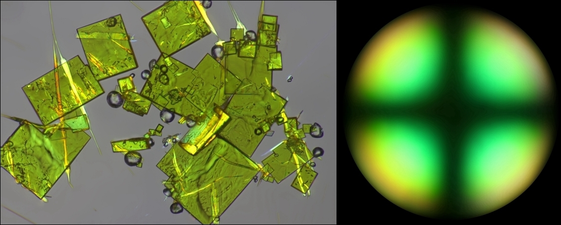

Nun habe ich auch mir der Probe rumgespielt, die ich dankenswerterweise von Dir bekommen habe, aber mir fehlt wohl die nötige Kunstfertigkeit bei der Kristallzucht. Jedenfalls erhalte ich nicht die so heiß ersehnten Kristalle mit der horizontalen Dispersion - bei mir entstehen aus der ganz dunkelbraunen Schmelze überhaupt keine anständigen Kristalle  :( :( :(.

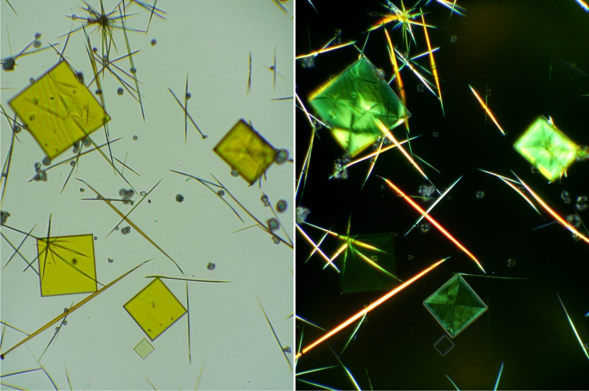

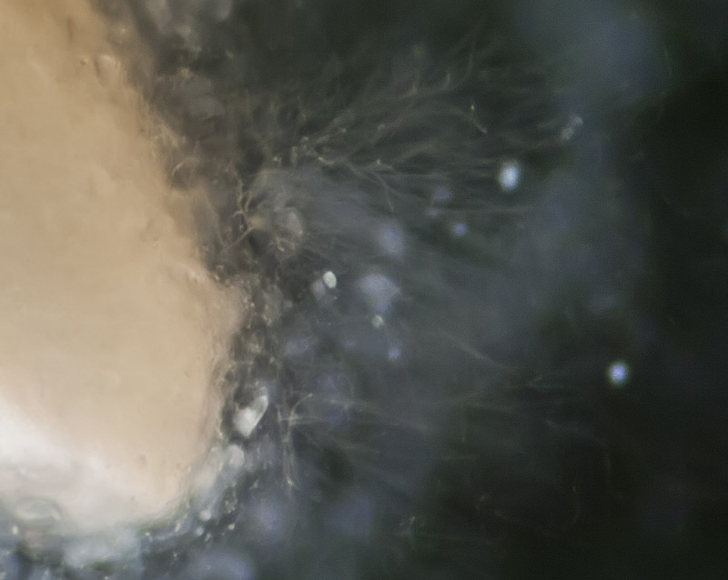

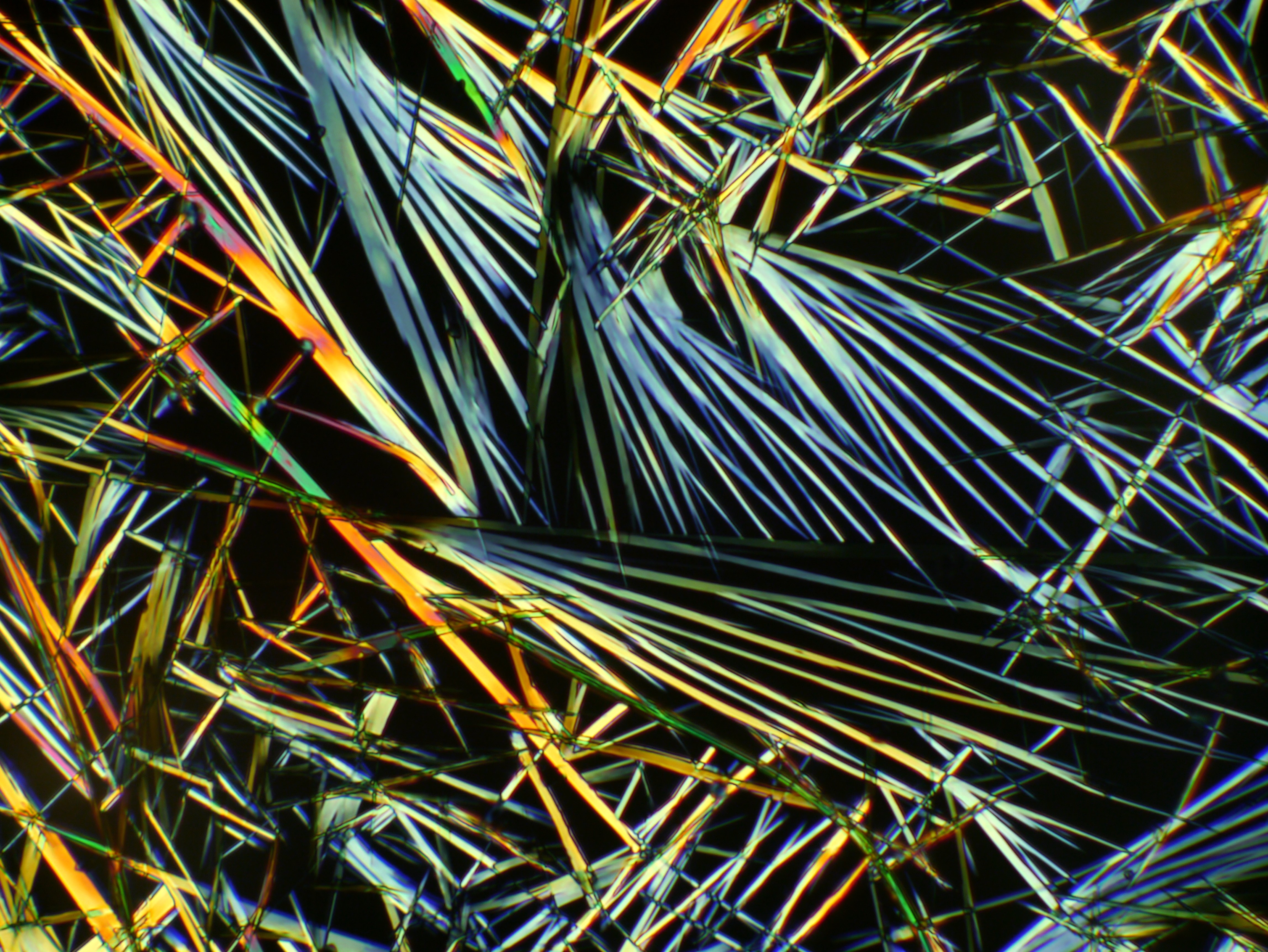

Bei der Kristallisation aus acetonische Lösung erhalte ich im Wesentlichen die gleichen Ergebnisse wie Du, die aber auch sehr interessant sind. Es entstehen sogar drei verschiedenen Phasen: die nadeligen Kristalle, die hellgelben quadratischen Plättchen und zusätzlich noch eine amorphe??? kugelige Phase:

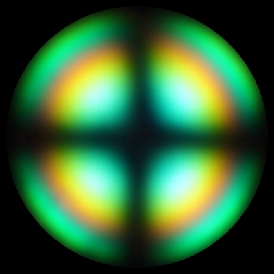

Besonders interessant sind natürlich die quadratischen Tafeln, deren Achsenbild sich nach langem Suchen so darstellt:
Meist bekommt man allerdings stark gestörte Interferenzmuster, was bei dem komplexen inneren Aufbau der Kristalle mit sehr regelmäßiger Felderteilung wenig verwundert. Hier liegt sicher eine starke Störung der wahrscheinlich tetragonalen Grund-Symmetrie vor, und dazu kann vielleicht Ole (Miner) mehr sagen.
Bei dünne Schichten und schneller Verdunstung des Acetons bekommt man auch schöne ergötzliche Muster:

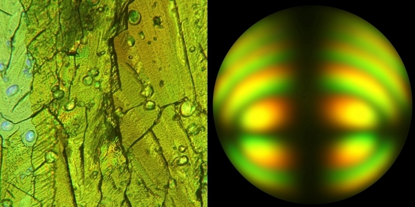

Hier noch ein schönes Beispiel der quadratischen Kristalle. Man sieht sehr schön die Felderteilung sowie Fluideinschlüsse. Der gelbe Hof zeigt, dass sich die Substanz langsam im Immersionsöl löst. Wenn man die Felder konoskopisch betrachtet, bekommt man zweiachsige Interferenzfiguren deren Achsenebenen für gegenüberliegende Felder gleiche Orientierung haben, aber zu den jeweils benachbarten um 90° verdreht sind. Ein einachsiges Interferenzbild, wie das gezeigte, erhält man nur selten, und dann meist stark gestört.

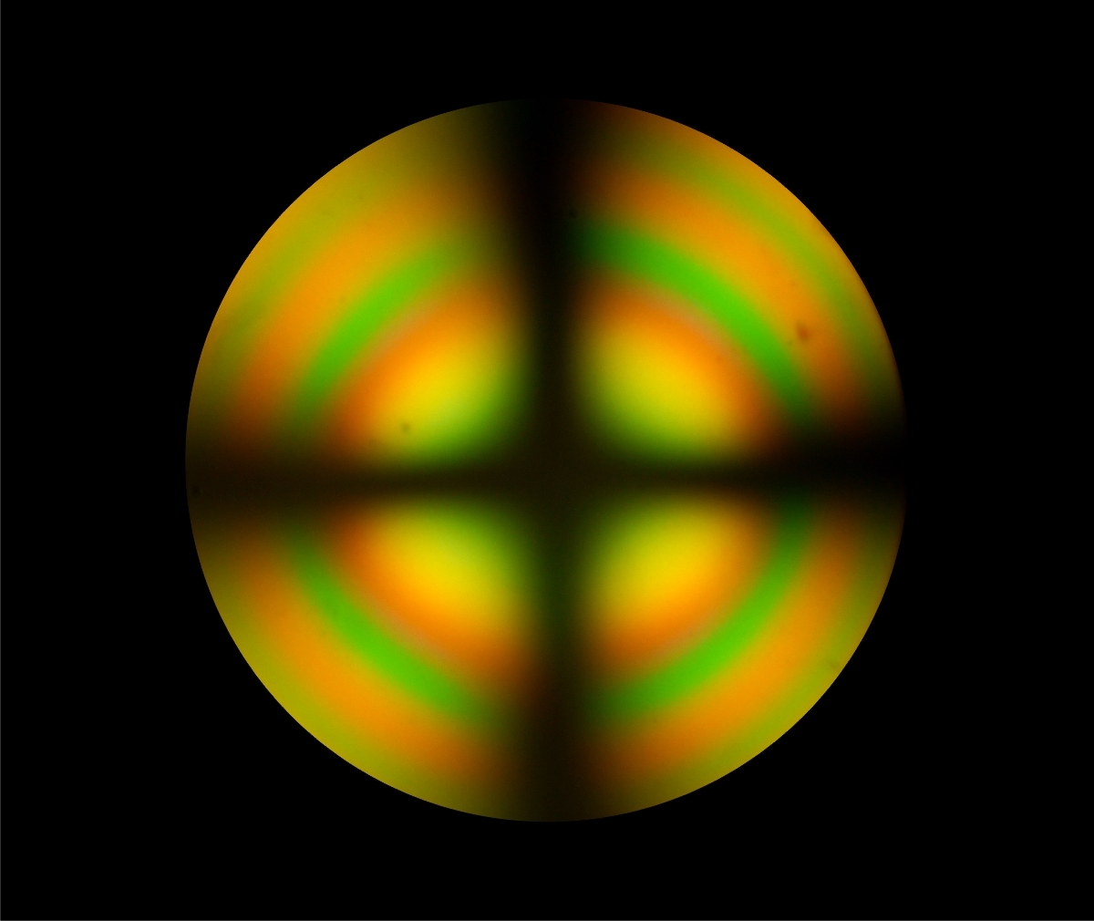

die aus Aceton kristallisierten Tafeln sind einfach zu dünn, als dass ich ein gescheites Achsenbild erhielte:

aber Dein Achsenbild ist doch perfekt!!!

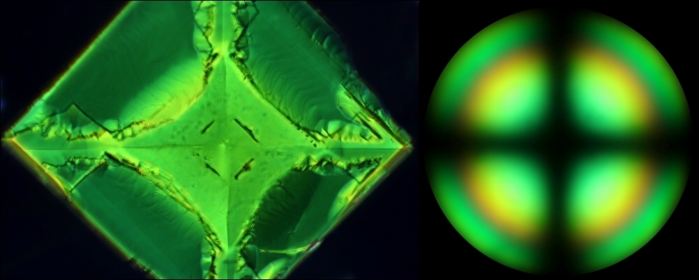

Dieser Bursche ist etwas ,,knackiger". Dafür hatte ich das Aceton überredet, nicht so schnell zu verduften.
Einen Wettlauf mit dem Silicon-Öl wollte ich diesmal nicht riskieren, weshalb mit Wasser eingedeckt wurde.

dieser Kristall ist ja wirklich prima! Siehst Du bei diesem auch zum Rande der Anwachspyramiden hin ein zweiachsiges Interferenzbild und nur im Zentrum Einachsigkeit?
Lieber Olaf,
eine Tendenz zur Öffnung des Kreuzes zum Rand es Kristalls hin mag es geben:
Nicht signifikant, meine ich, und wir schauen schon mit dem 63/1,4er.
Eine Zweiachsigkeit ist mir bei einem anderen Kristall auch begegnet. Deren Muster war aber gestört, der Kristall schien verwachsen.
