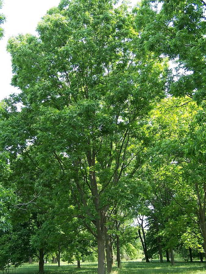

Bild 01 Pekannuss Baum Carya illinoinensis
Dieser 68-jähriger Pekannuss Baum steht im Morton Arboretum in der Nähe von Chicago, USA
Das Morton Arboretum, ein 1.700 Hektar großes lebendes Museum.
Own work: http://www.cirrusimage.com/tree_pecan.htm
Urheber: Bruce Marlin

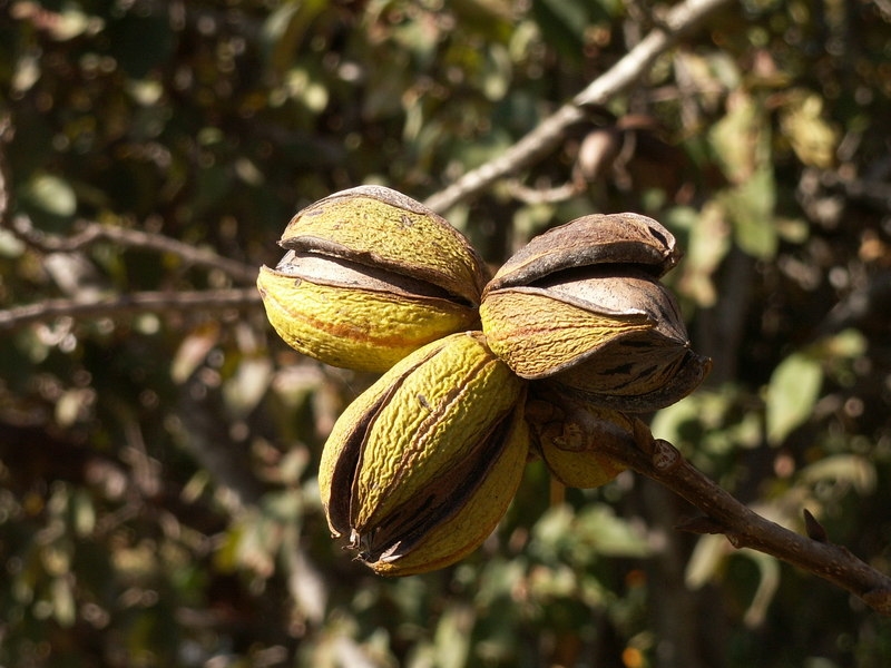

Bild 02 Reife Nüsse, Pekannuss Baum Carya illinoinensis
Urheber: Diese Bilddatei wurde ursprünglich auf Flickr durch Dobbi in https://flickr.com/photos/78223339@N00/15025997  hochgeladen.

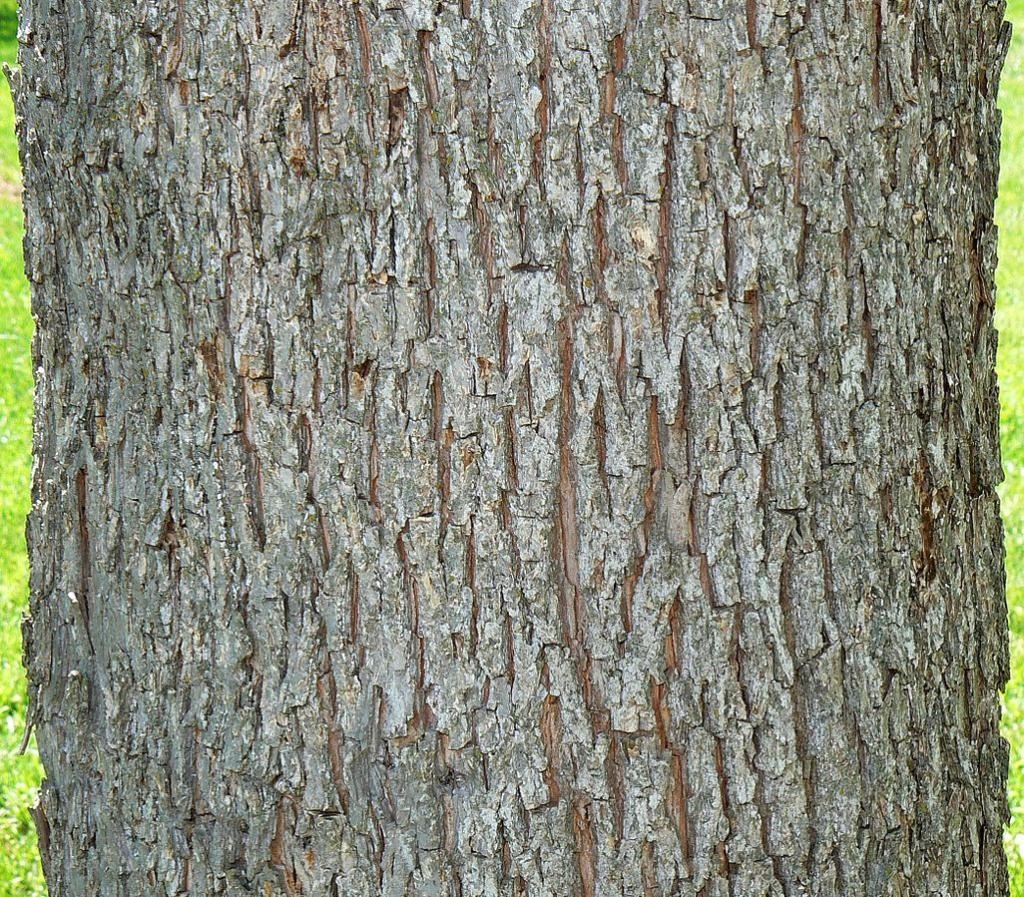

Bild 03 Borke, Pekannuss Baum Carya illinoinensis
Dieses Werk ist gemeinfrei. Urheber: MONGO
Die Borke ist hellbraun bis gräulich und im Alter tief gefurcht.
Die Borke ist die äußerste Schicht der Rinde bei den Bäumen. Sie entsteht aus dem Kork und abgestorbenen Teilen des Bastes. Die Borke schützt die darunterliegenden Schichten des Baumstamms vor physikalischen Einflüssen, wie Temperatur, Regen, Wind, Sonne, Feuer und mechanischen Einflüssen.

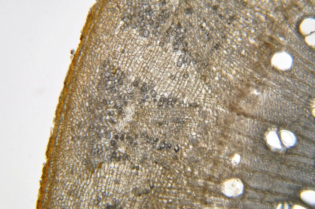

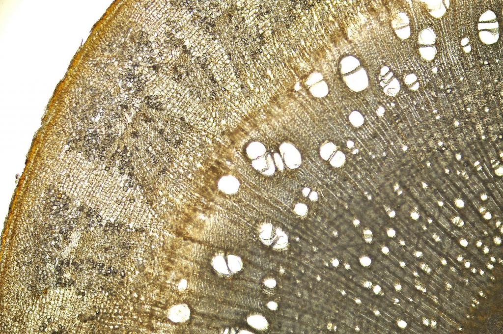

Zunächst einmal vier Bilder von ungefärbten Schnitten.
Bild 06 Übersicht, Pekannuss Baum Carya illinoinensis
Bild 07 Vergrößerung, Pekannuss Baum Carya illinoinensis
Bild 08 Vergrößerung, Pekannuss Baum Carya illinoinensis
Bild 09 Vergrößerung, Pekannuss Baum Carya illinoinensis

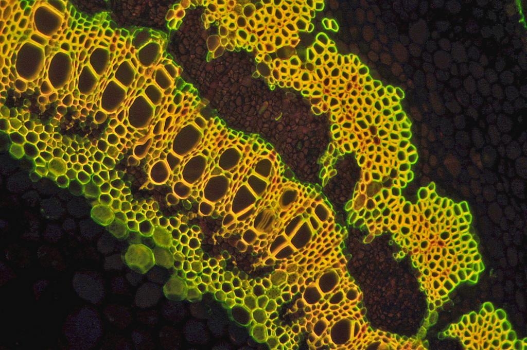

Bild 16 Auflicht – Fluoreszenzaufnahme, Vergrößerung, Pekannuss Baum Carya illinoinensis
Fluoreszenzaufnahmen mit Anregungswellenlänge RoyalBlue mit 455 nm, 3 Watt LED, Sperrfilter LP 519 IF.

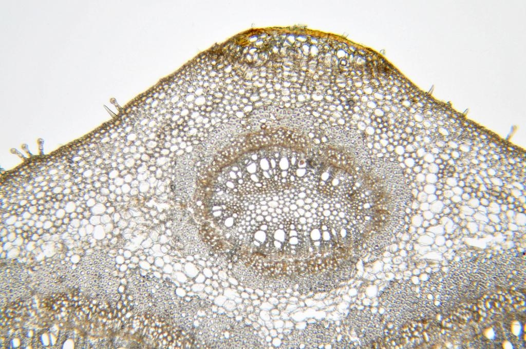

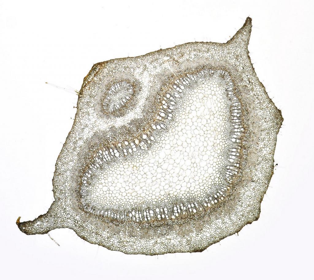

Teil 2 Blattstiel, Querschnitt, 25 µm

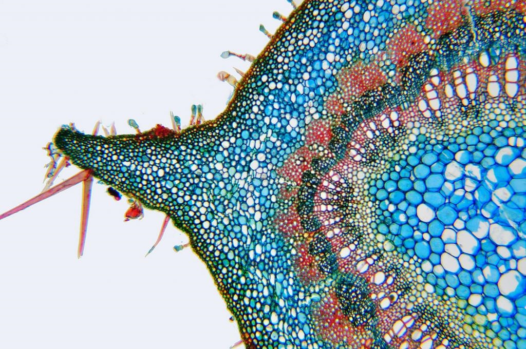

Als Blattstiel im erweitertem Sinne gilt der Stängel mit dem die Blattspreite am Spross sitzt.
Zuerst sechs Bilder von ungefärbten Schnitten.
Bild 20 Übersicht, Pekannuss Baum Carya illinoinensis
Bild 21 Übersicht, Negativ, Pekannuss Baum Carya illinoinensis
Bild 22 Vergrößerung, Pekannuss Baum Carya illinoinensis
Bild 23 Vergrößerung, Pekannuss Baum Carya illinoinensis

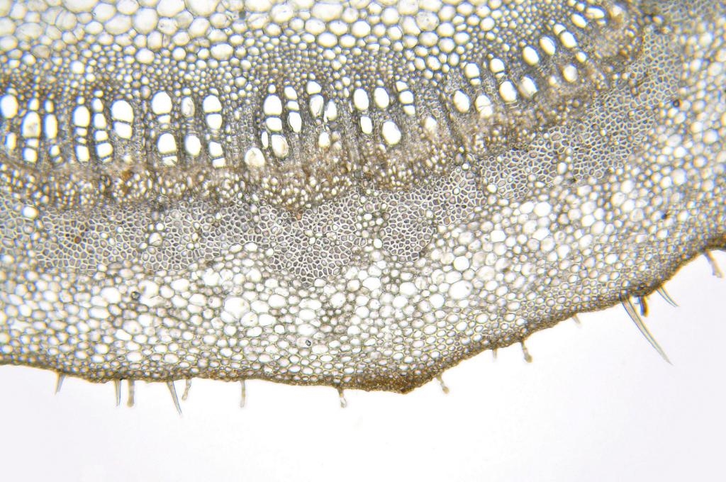

Bild 25 Vergrößerung, Pekannuss Baum Carya illinoinensis

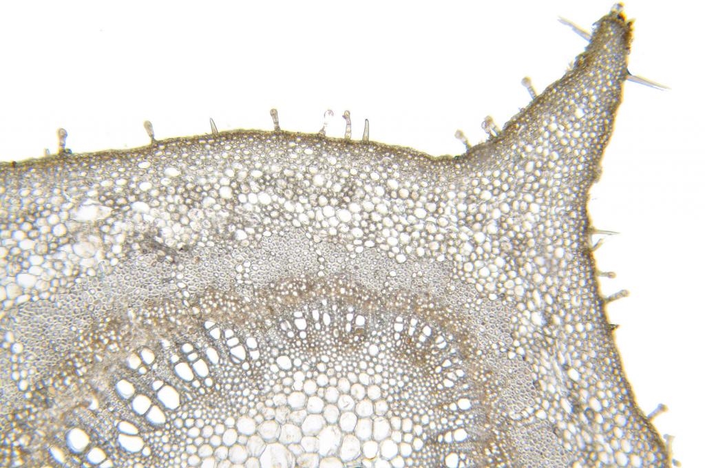

Bild 26 Übersicht, Pekannuss Baum Carya illinoinensis
Bild 27 Leitbündel Pekannuss Baum Carya illinoinensis
Leitbündel (Faszikel) sind für den Ferntransport von Wasser, gelösten Stoffen und organischen Substanzen (Assimilaten, hauptsächlich Zucker) im Spross, im Blatt sowie in der Wurzel von höheren Pflanzen (Gefäßpflanzen) verantwortlich. Leitbündel bestehen aus dem Xylem (Holzteil) mit Zellelementen für den Wassertransport (zum Beispiel Tracheen und Tracheiden) und dem Phloem (Bastteil, Siebteil) für den Transport der Assimilate mit Siebzellen bzw. Siebröhren und Geleitzellen.

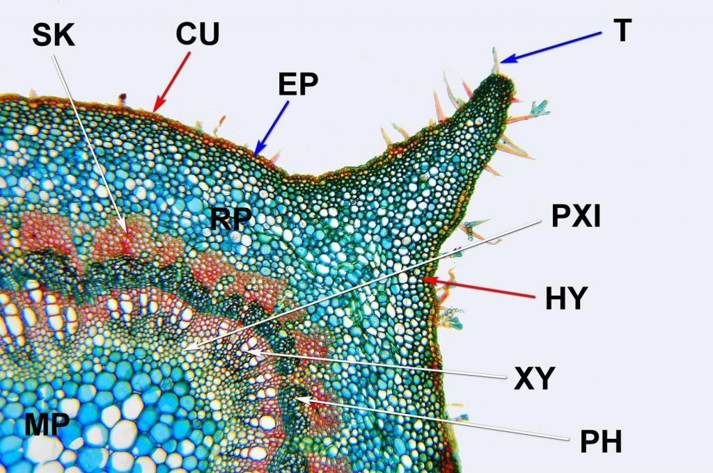

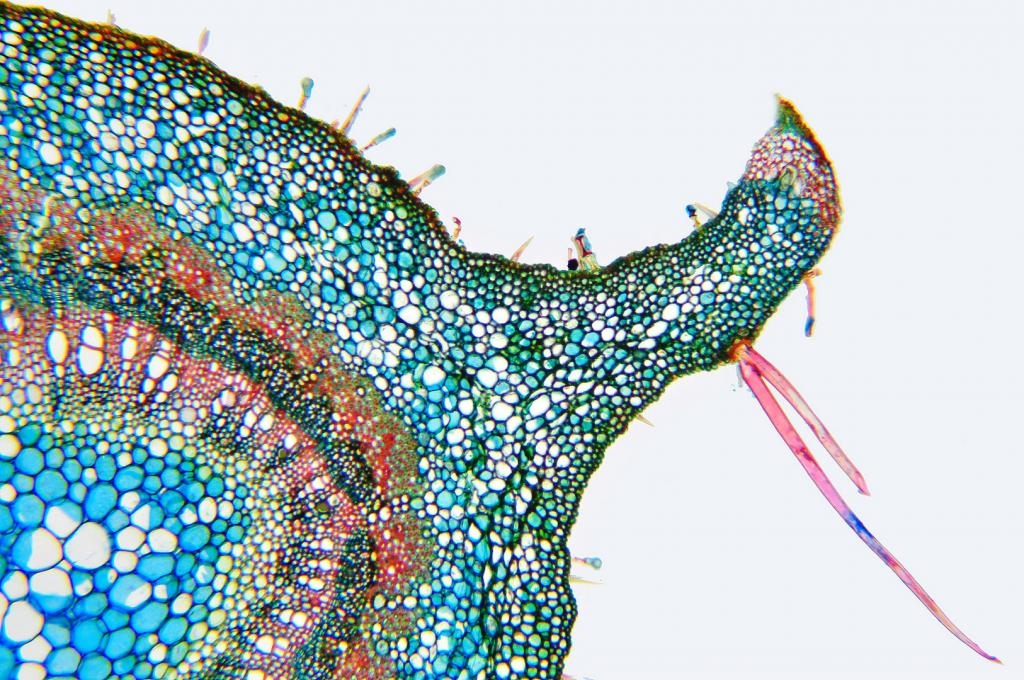

Bild 28 Vergrößerung aus der Übersicht mit Beschriftung, Pekannuss Baum Carya illinoinensis
SK = Sklerenchym – Inseln, CU = Cuticula, EP = Epidermis, RP = Rindenparenchym, MP = Markparenchym, T = Trichom, PXI = Primäres Xylem, HY = Hypodermis, XY = Xylem, PH = Phloem

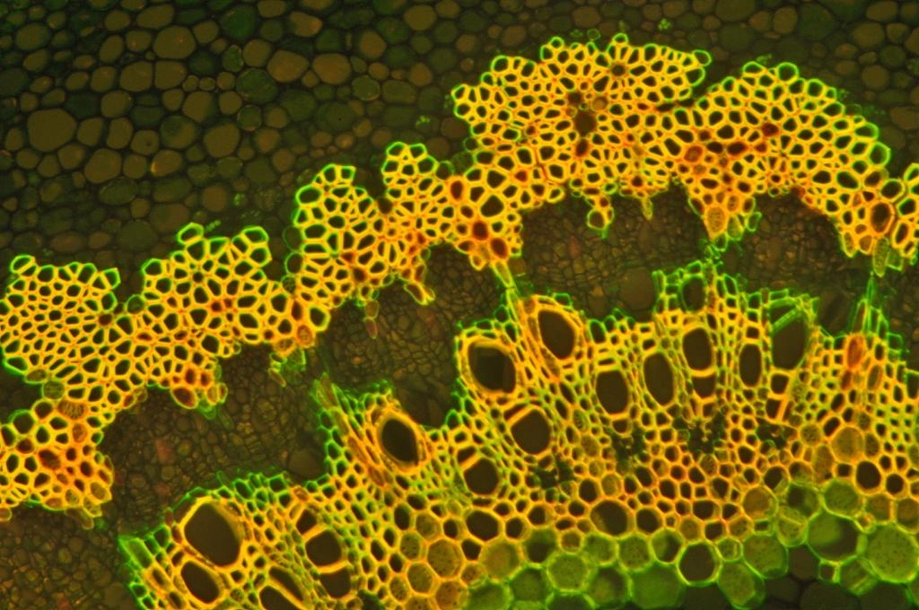

Bild 32 Auflicht – Fluoreszenzaufnahme, Vergrößerung, Pekannuss Baum Carya illinoinensis

an meiner Kameraadaption habe ich nichts geändert. Ich vermute, dass das Deckglas nicht plan aufliegt. Die ungefärbten Schnitte liegen in einem Tropfen Ethanol 70 % ig. auf dem Objektträger. Am Rand des Deckglases verdunstet der Alkohol sehr schnell, wenn ich etwas Druck auf das Deckglas gebe zieht die Probe leicht Luftblasen.
@ Jörg G.
Trichome sind ja Anhangsgebilde der Epidermis, die durch Auswachsen einzelner Epidermiszellen entstanden sind. Hierdurch unterscheiden sie sich von den Emergenzen (vielzellige Auswüchse von Pflanzen, z.B. Stacheln, Drüsenhaare), an deren Bildung auch subepidermale Zellschichten beteiligt sind.
Bei vielen Haaren stirbt nach deren Fertigstellung der plasmatische Inhalt der Zelle ab. Sie sind dann von Luft erfüllt. Drüsenhaare sondern etherisches Öl nach außen ab in einen Raum, der sich zwischen Zellwand und einem dünnen Häutchen ausbildet, das aus der Cuticula und daran haftenden Zellwandschichten besteht.
Evtl. liegt die zweifache Färbung der Haare auch einfach darin, dass ich die Restfarbe nicht ganz durch auswaschen mit Aqua dest. entfernen konnte.
