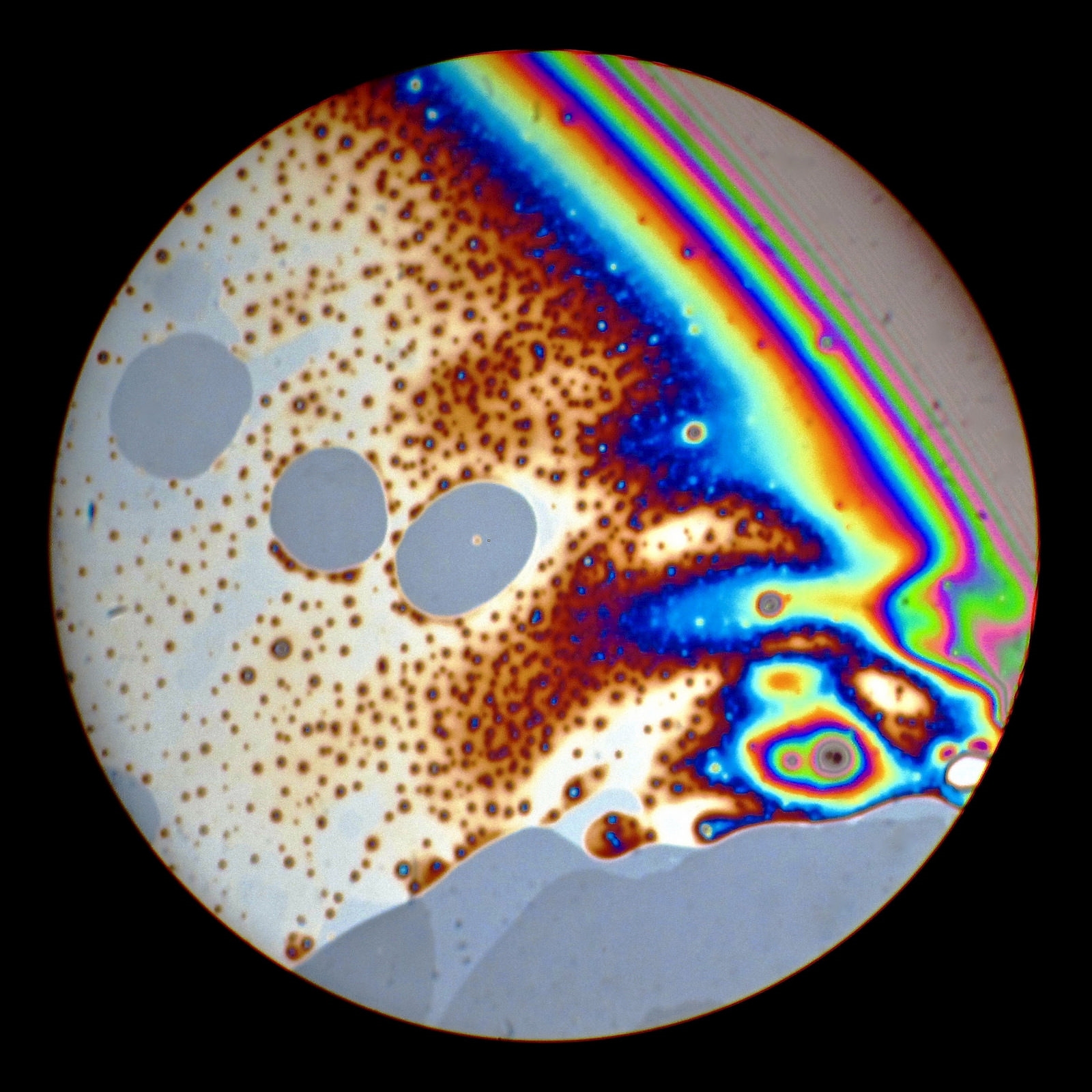

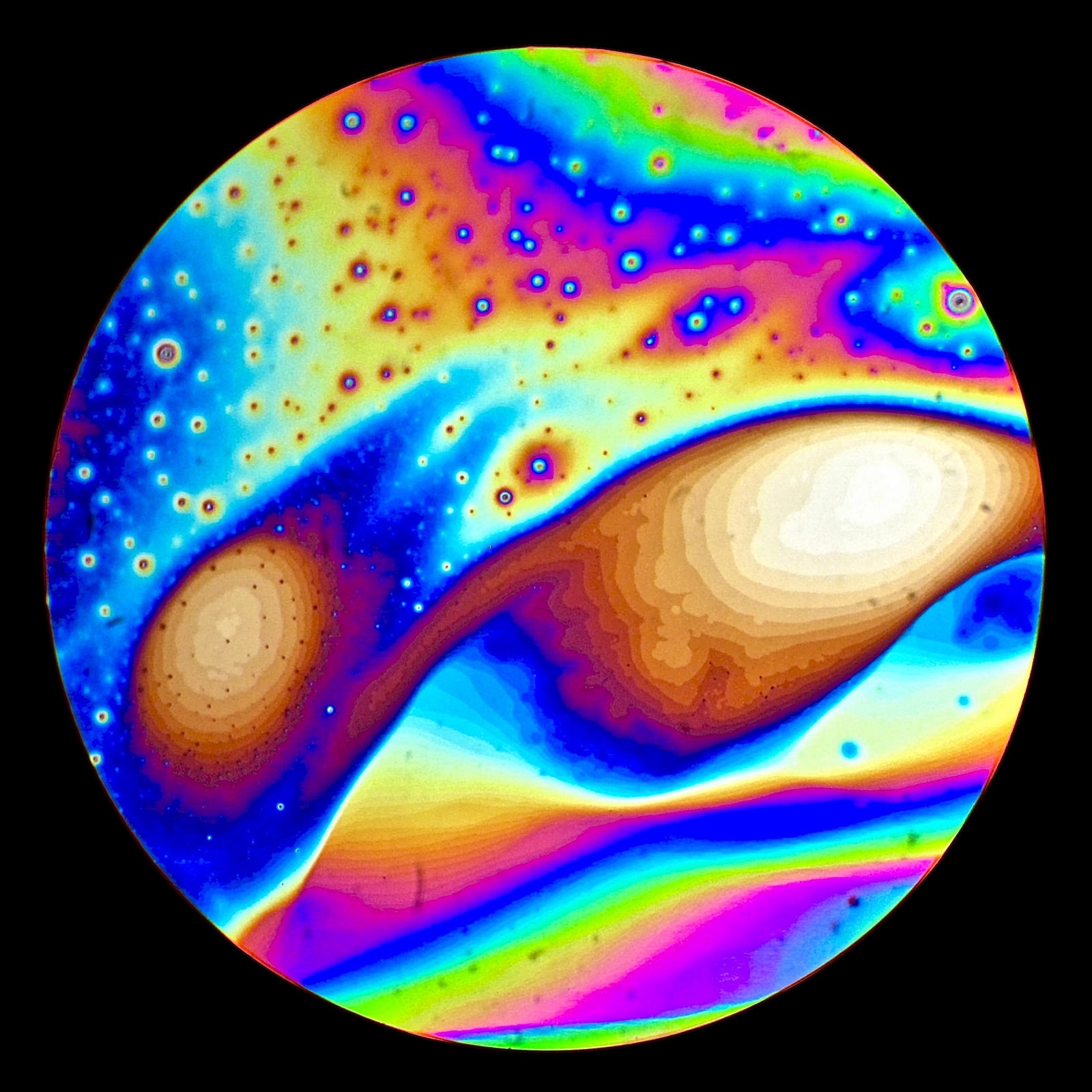

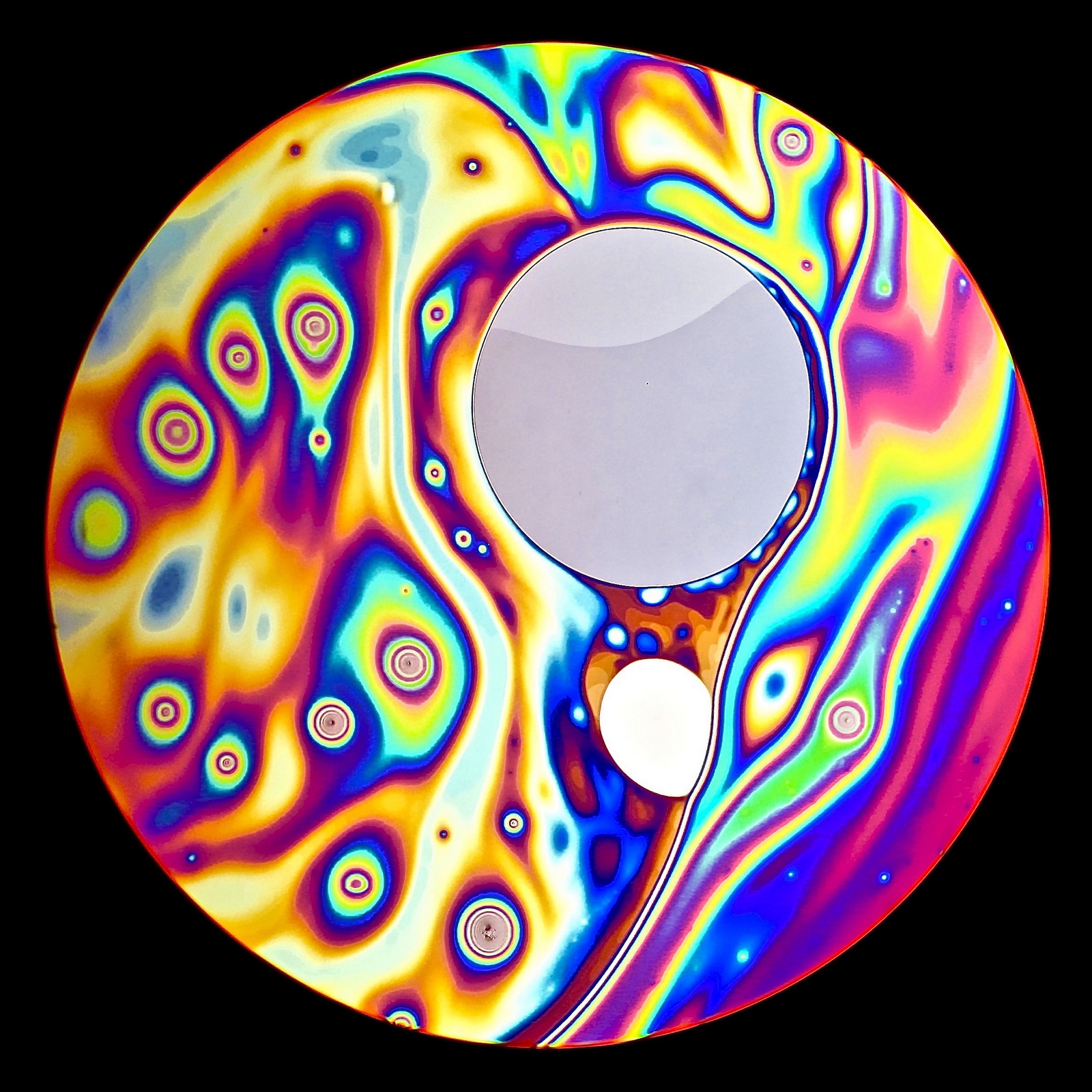

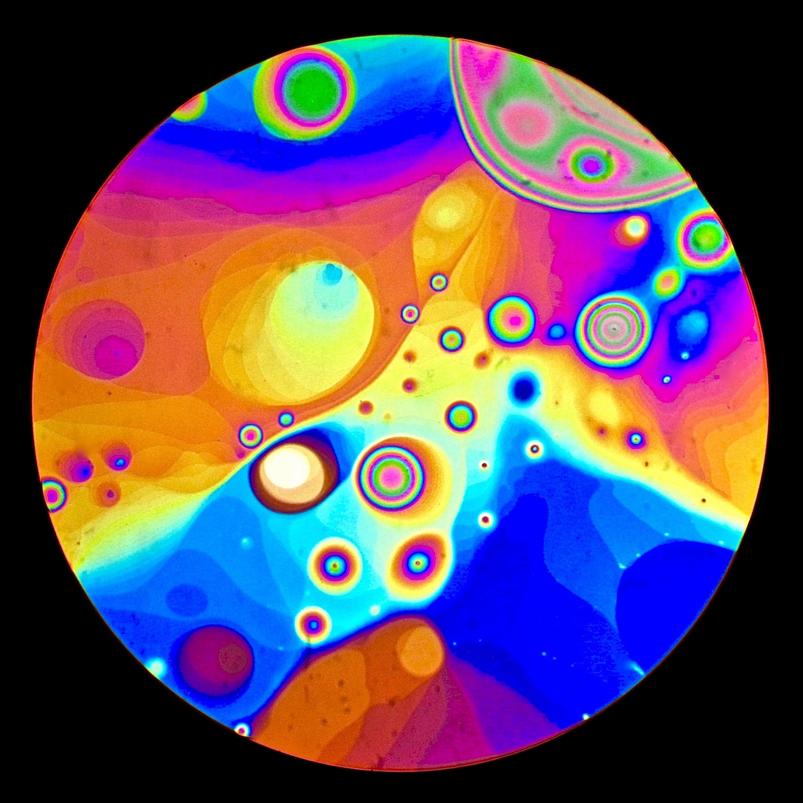

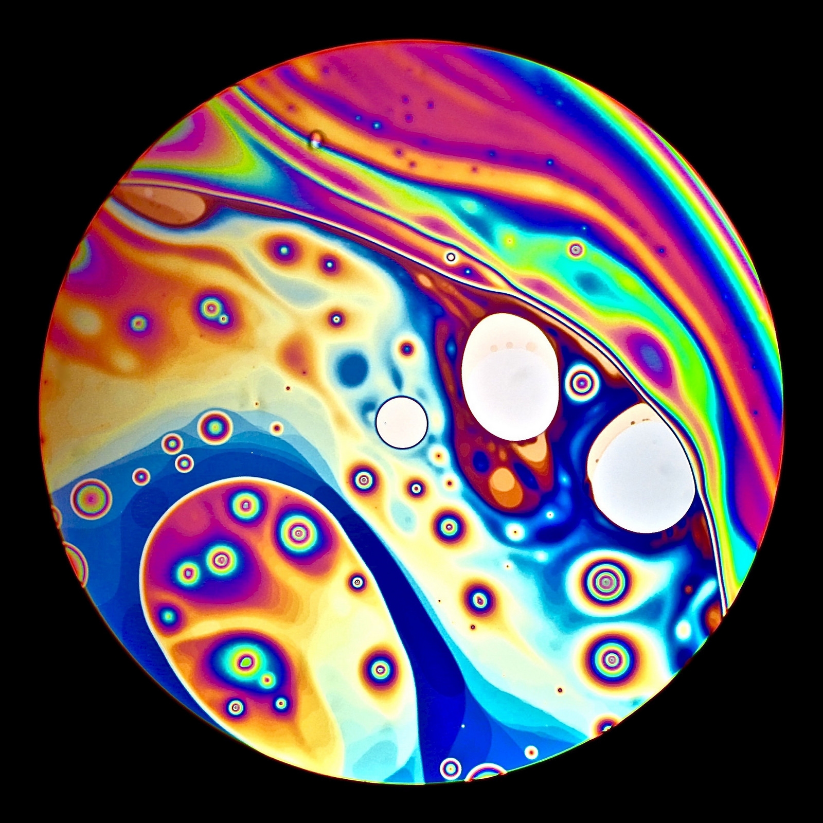

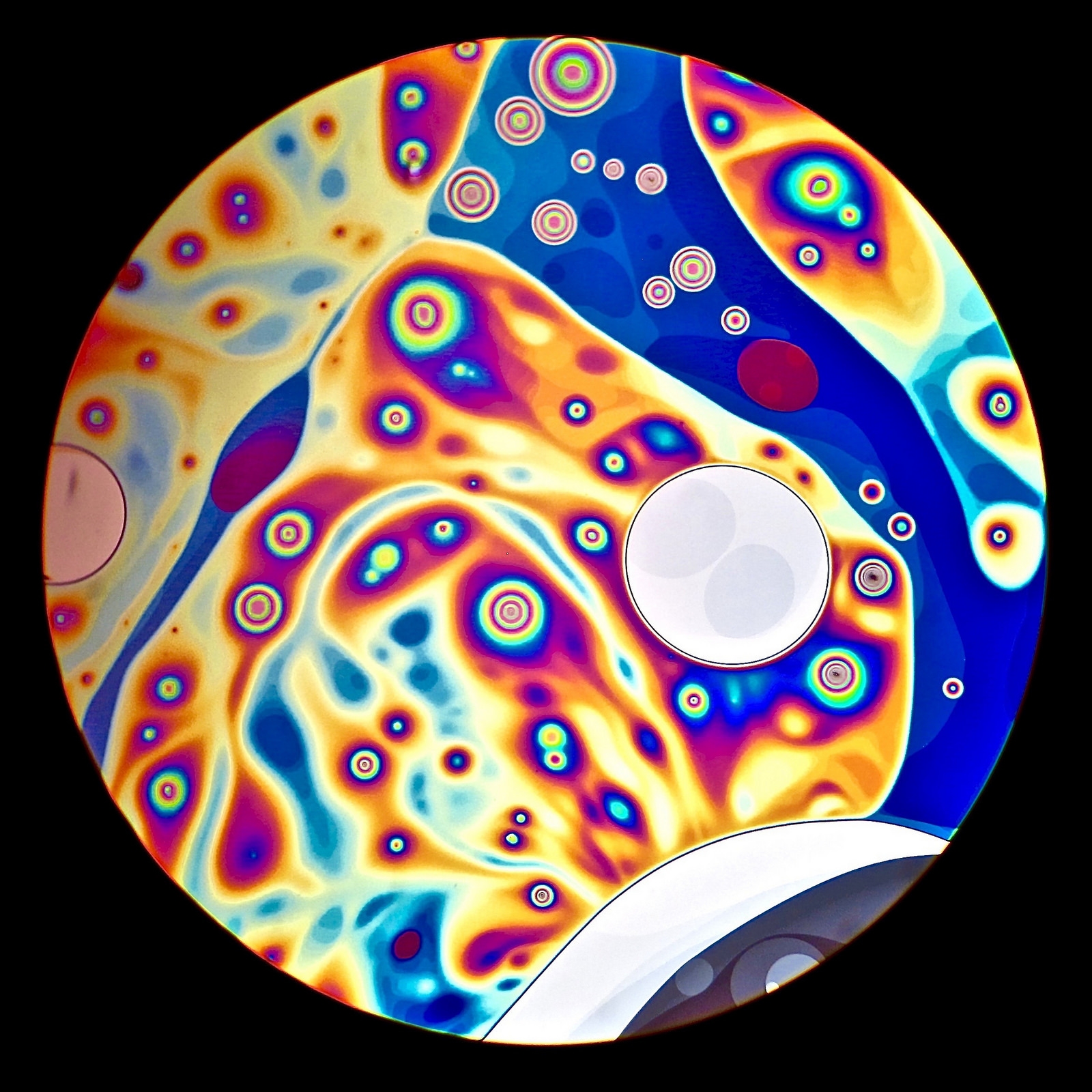

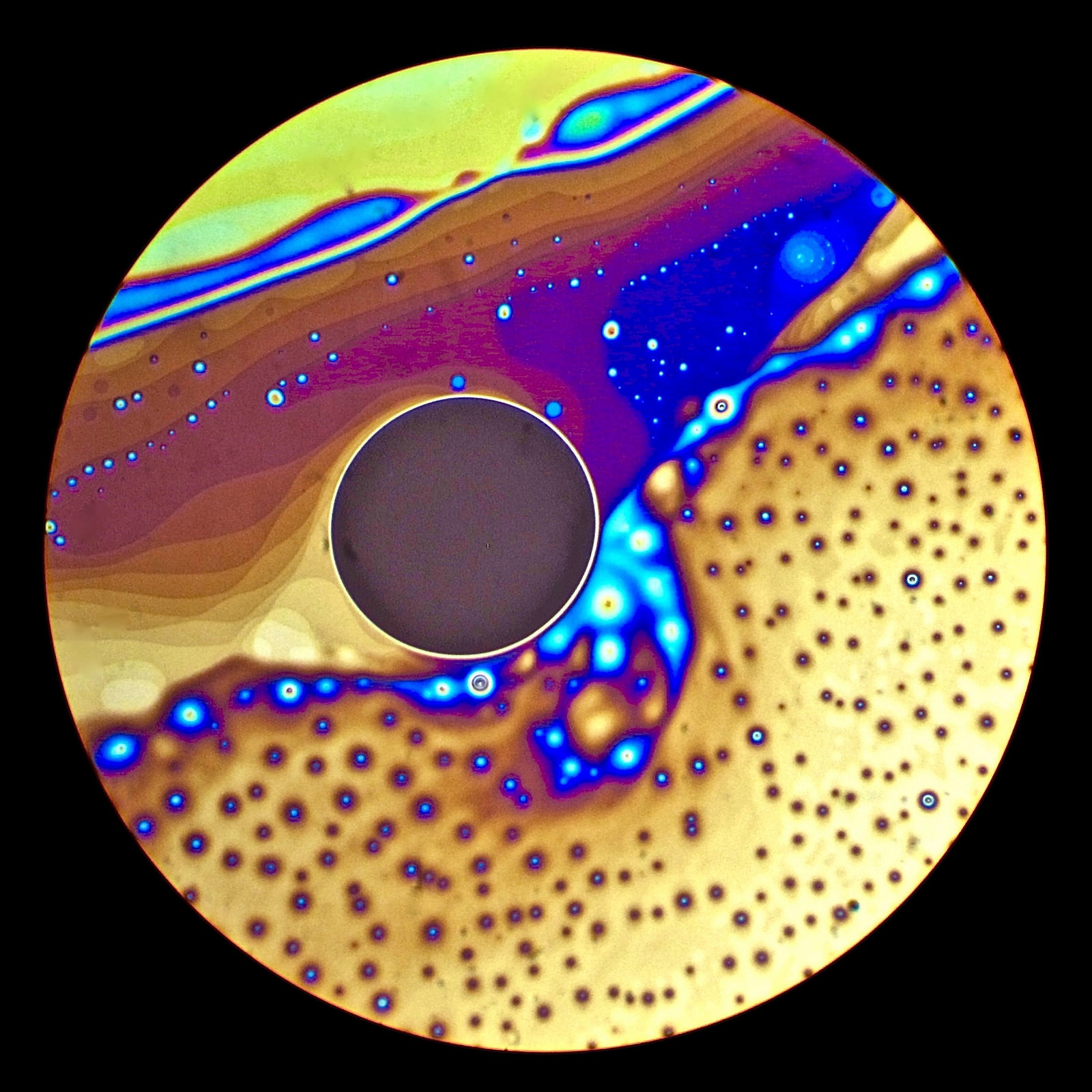

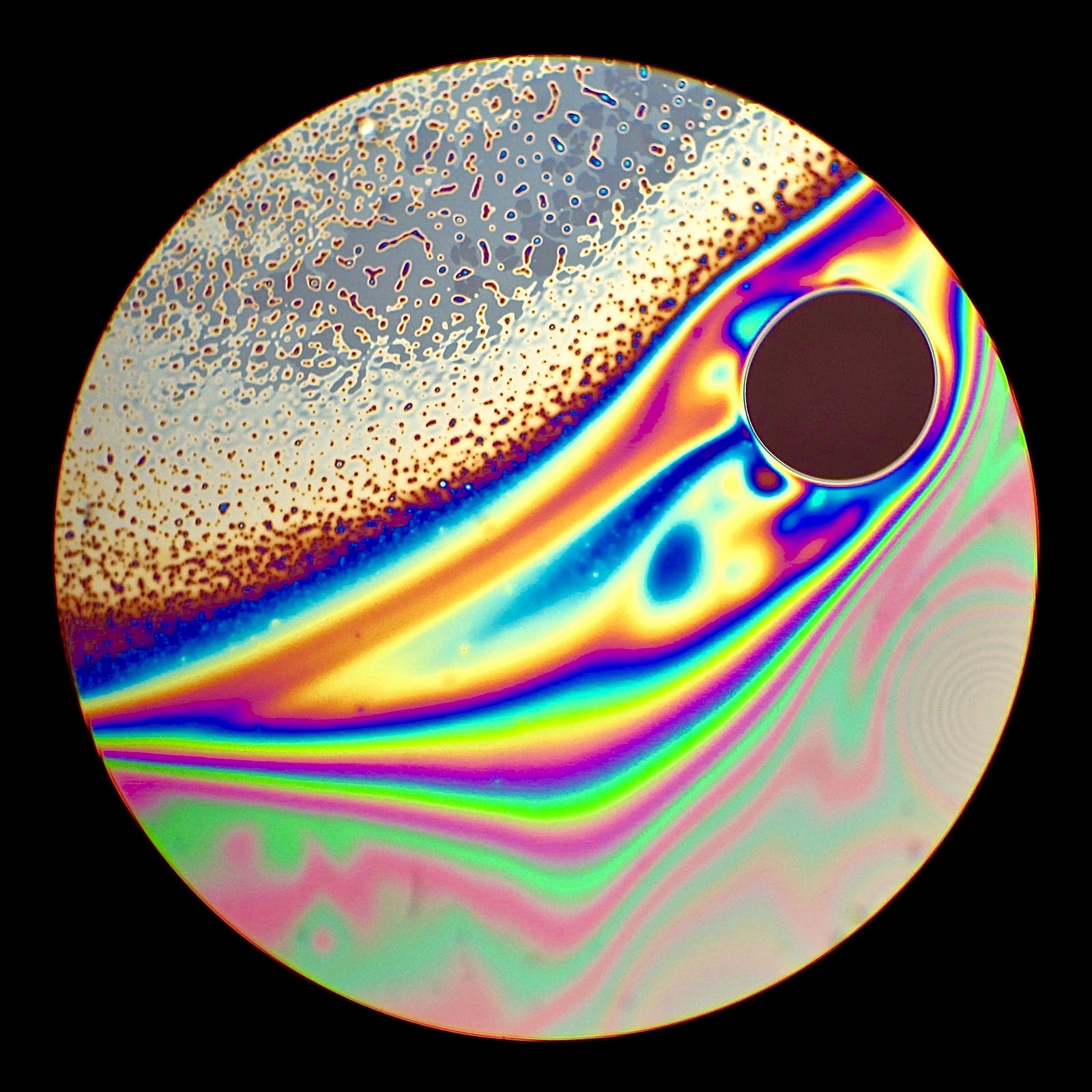

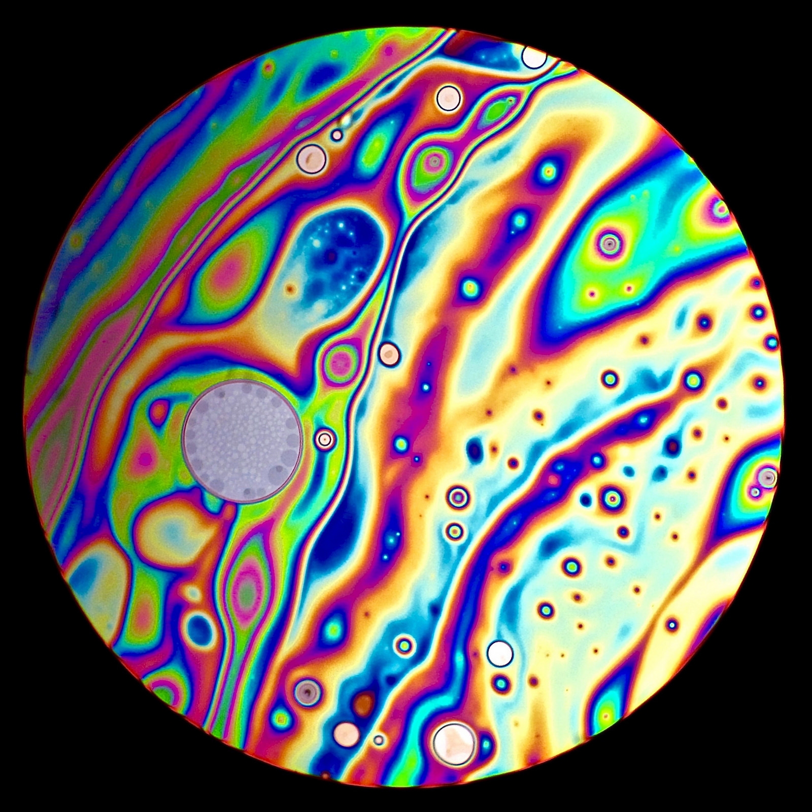

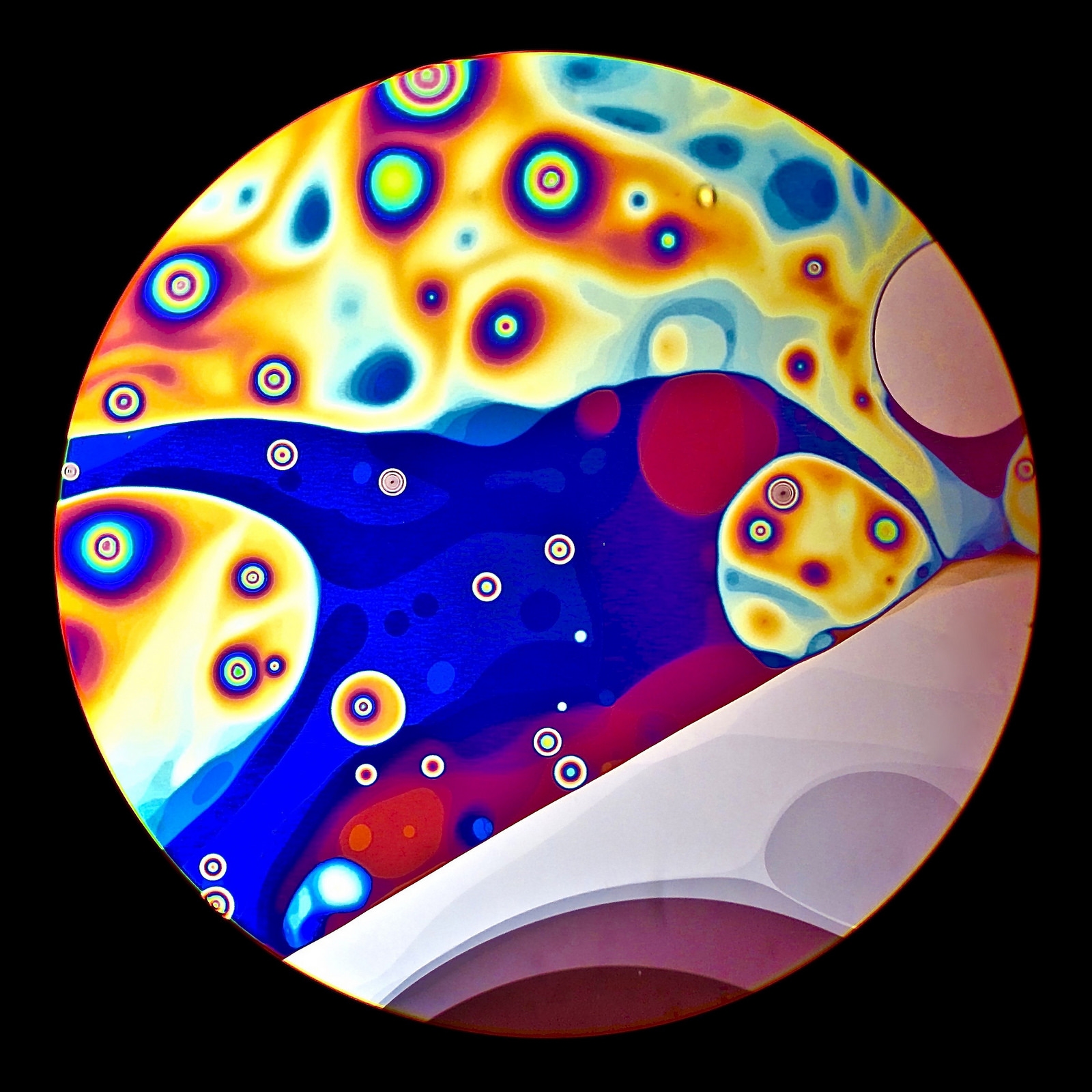

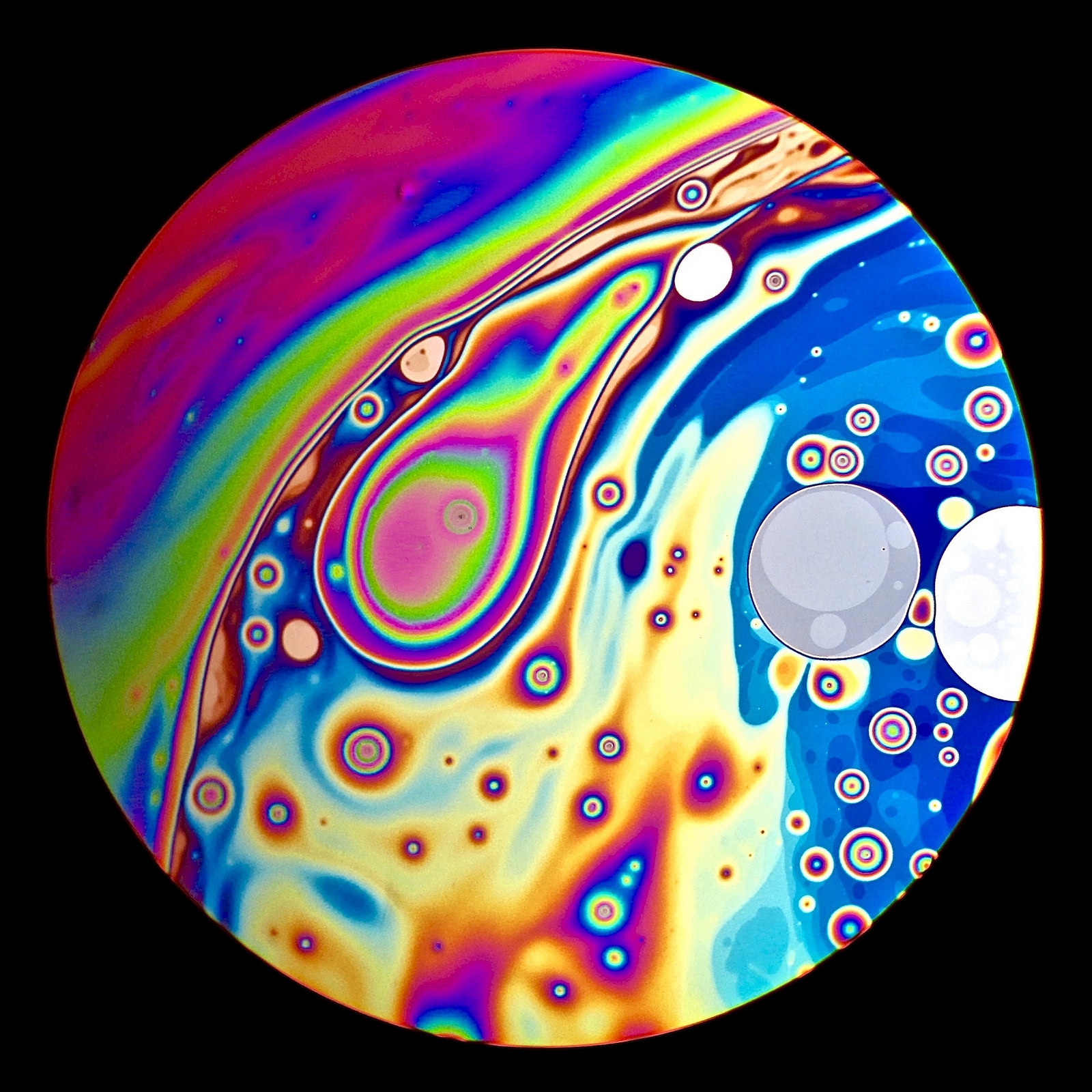

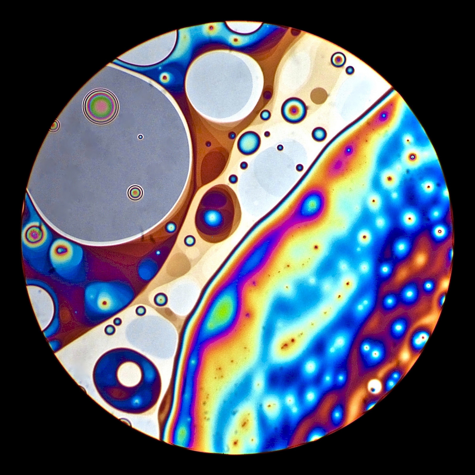

Hallo Mikrofreunde,
die winterlichen Außenluft-Temperaturen im Minusbereich haben mich auf die Idee gebracht, Seifenhaut-Präparate im Gefrierschrank bei - 18 ° C ca. 15 Minuten einzufrieren,
anstelle des Einfrierens der Seifenhaut-Bewegungen durch kurze Belichtungszeiten oder Blitzlicht beim Fotografieren.
Auf das Ergebnis war ich gespannt ! Nachstehend zeige ich 6 Mikrofotos von diesem Verfahren.
Wenn auch die die Mikrofotos nicht soviel Motive zeigen wie bei der Methode ohne echtes Einfrieren, so ergibt sich damit jedoch die Möglichkeit für Mikrofotografen mit
schwächerer Mikroskopbeleuchtung bei längeren Belichtungszeiten auch ohne Blitzlicht interessante Seifenhaut-Mikrofotos zu machen.
Aufnahmetechnik:  Mikroskop Leitz Orthoplan • senkrechtes Auflicht • Objektiv HD 10 x / 0.18 • digitale Kompaktkamera Canon PowerShot G11 mit Eigenbau-Adapter •
                            Halogenbeleuchtung 12 V 100 W • ISO 100 • Seifenhaut DOMOL.
Viel Freude beim Anschauen.
Jürgen aus Hemer

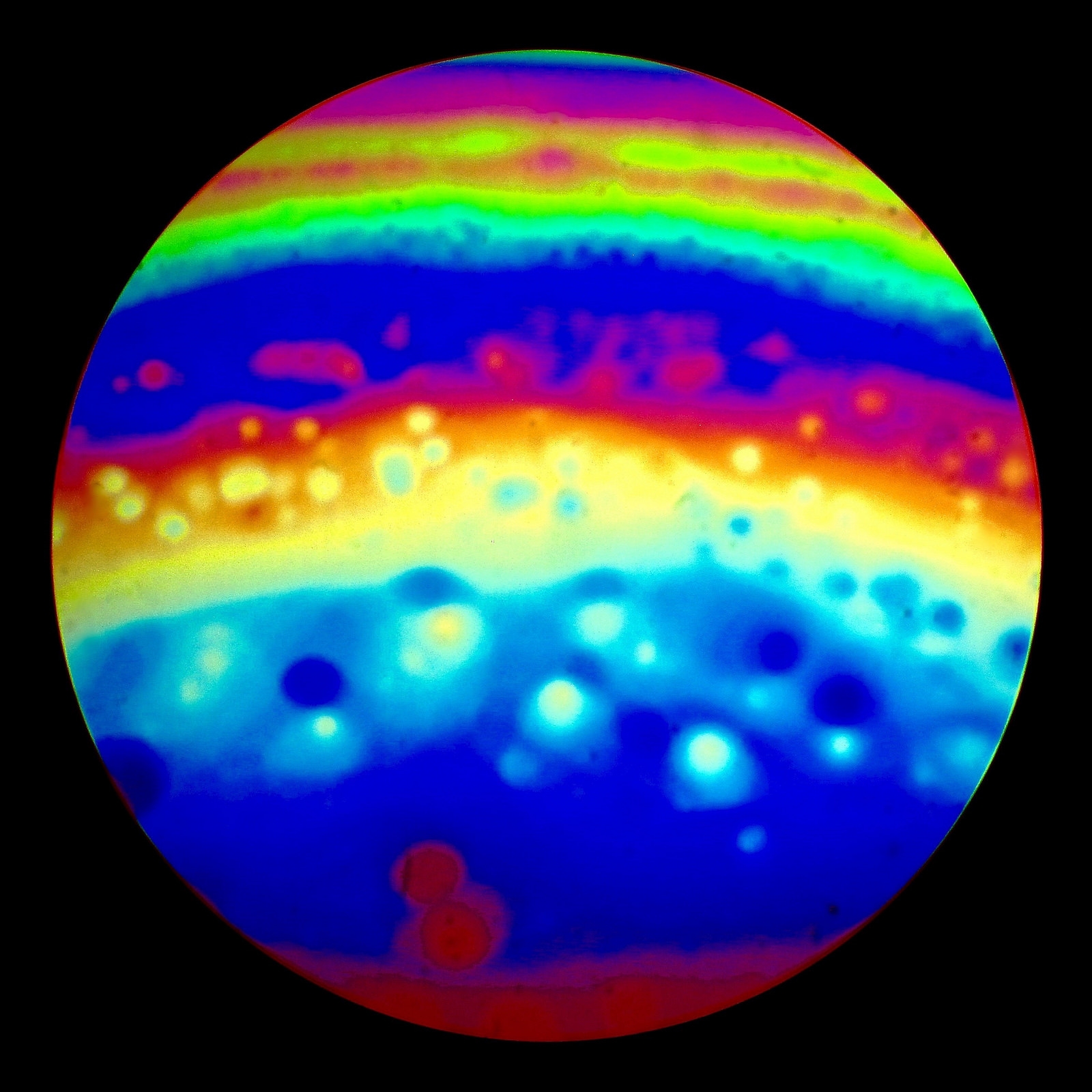

Hallo Jürgen,
eine interessante Idee und schöne Bilder. Besonders die letzten zwei gefallen mir. Letzteres erinnert mich an den Jupiter-Planeten.

Hallo Detlef und Gerald,
es freut mich, dass Euch die Mikrofotos und die Idee dazu gefallen.
Etwas zur Herstellung:
Ich ziehe die Seifenhaut in der Küche in der Nähe des Gefrierschranks möglichst dünn auf den Eigenbau-Lochträger auf und prüfe durch Augenschein ob auch schillernde Motive vorhanden sind.
Wenn die Seifenhaut zu dick ist, sind keine schillernden Motive vorhanden !
Dann deponiere ich das Seifenhaut-Präparat umgehend sehr vorsichtig, damit die Seifenhaut nicht reißt, im Gefrierschrank für ca. 15 Minuten.
Das Seifenhaut-Präparat ist dann so erstarrt, dass es den erschütterungsfreien Transport von der Küche zu meinem Arbeitszimmer gut übersteht und unter dem Mikroskop erst allmählich wieder in Bewegung gerät.
Man hat dann in der Regel mehrere Minuten Zeit, die erstarrten Motive des Seifenhaut-Gemisches ( Spülmittel + 20 % Glycerin ) zu fotografieren.
Nach dem Fotografieren ist es auch spannend, zu beobachten, wie sich die vorhandenen Seifenhaut-Motive wieder verändern.
Jürgen aus Hemer

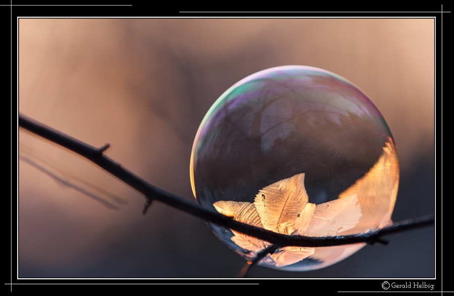

Hallo Jürgen,
ich habe schon mehrere Saisons Schneeflocken fotografiert und seit zwei Winter gefrierende Seifenblasen. Man entwickelt ein Gefühl für die Objekte. Deswegen ist es für mich schwer vorstellbar, dass Du die gefrohrene Seifenhaut aus dem Tiefkühltruhe nehmen kannst und nach dem Transport in Dein Arbeitszimmer noch mehrere Minuten im "erstarrten" Zustand mikroskopieren kannst.
Ich mische in meine "Seifenlösung" noch Zucker. Hierdurch sind Kristallisationskerne in der Lösung vorhanden. Vielleicht kannst Du das mal ausprobieren. Viel Erfolg und bitte berichte weiter.
Gerald

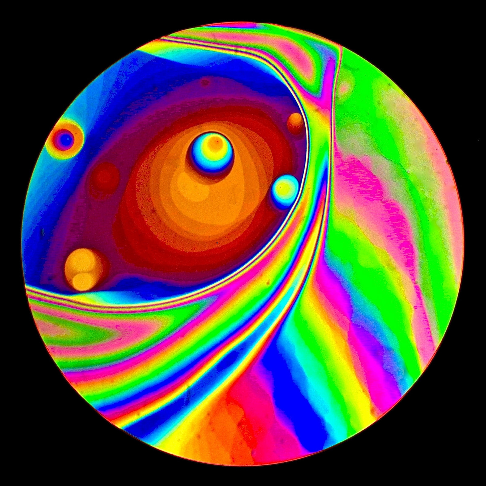

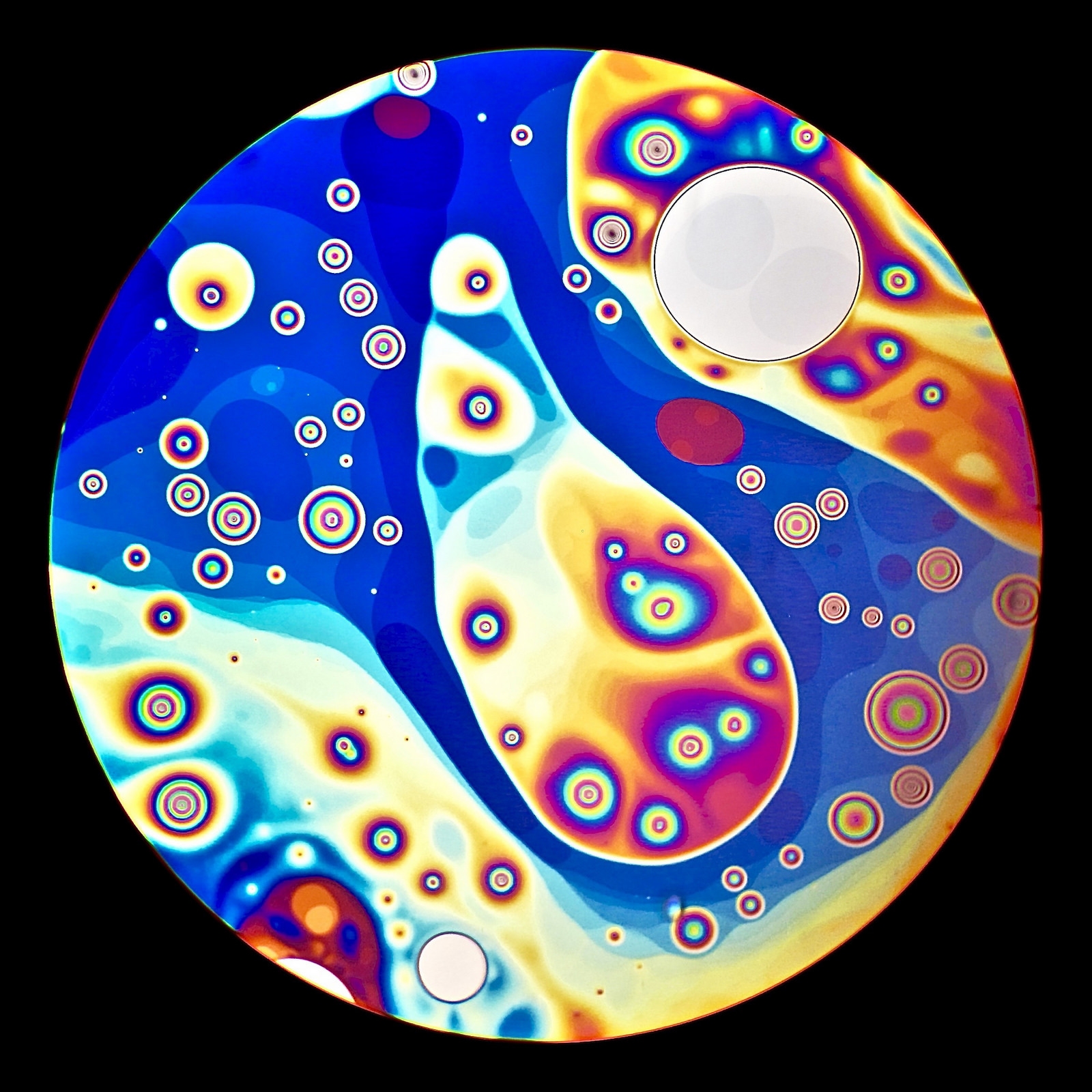

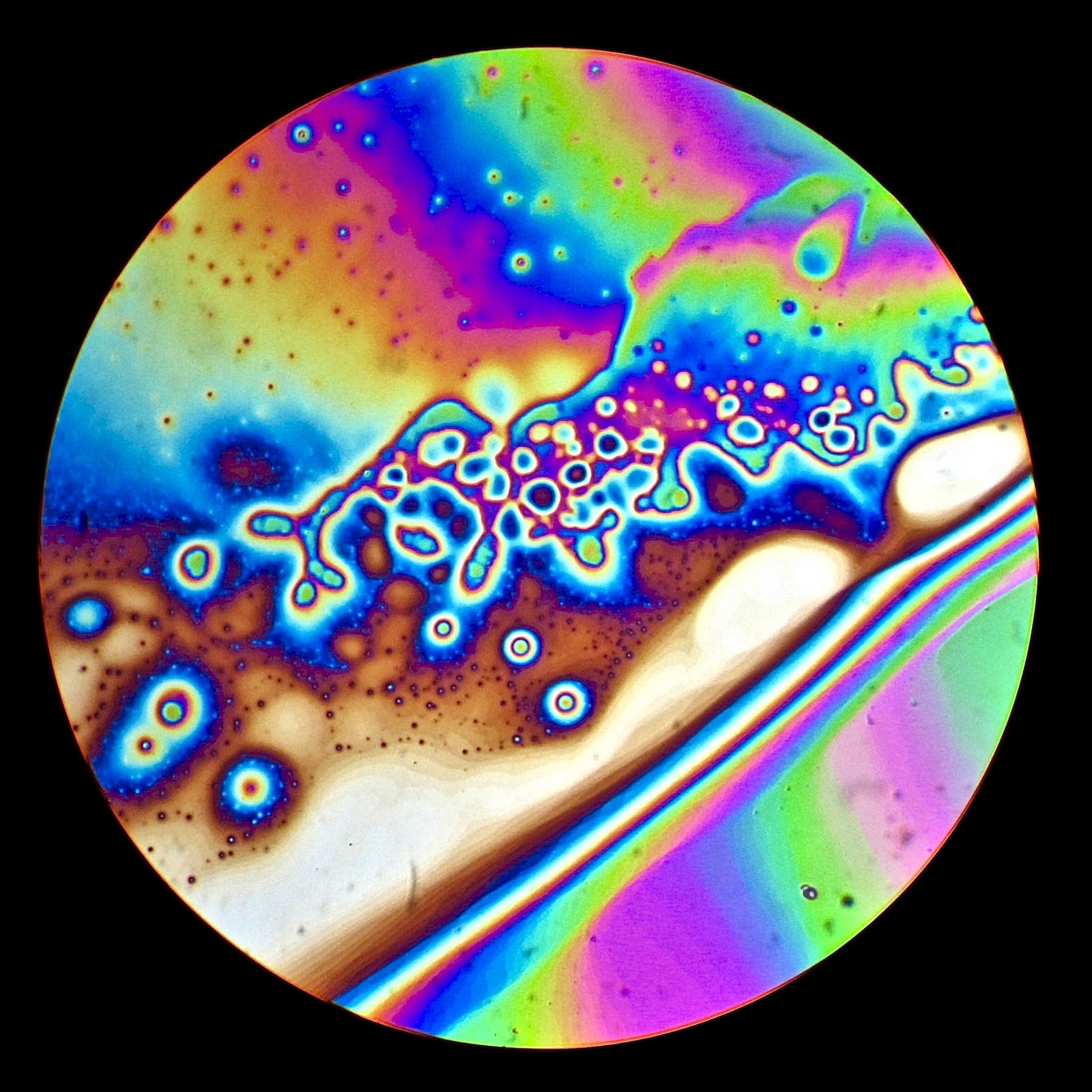

Hallo Mikrofreunde,
die Seifenhaut-Präparate mit dem Spülmittel Domol + 20 % Glycerin habe ich 20 Minuten und 40 Minuten im Gefrierschrank bei - 18 ° C aufbewahrt.
Die Zeit für die Entnähme aus dem Gefrierschrank, den 12 m langen Transport von der Küche bis zum Mikroskop in meinem Arbeitszimmer, das Auflegen auf den Objekttisch
und das Festklemmen des Präparates mit dem Objektführer betrug im Mittel 1,5 Minuten.
Die Präparate zeigten unter dem Mikroskop ca. 8 Minuten lang keine oder nur sehr langsame und kleine Bewegungen.
Die 4 nachstehenden Mikrofotos sind mit ISO 100 und 1 / 80 s aufgenommen worden. Dabei sind sowohl in den Motiven und der Schärfe kam Unterschiede festzustellen.
Als Nächstes werde ich dem Gemisch etwas Zucker zusetzen, mal sehen, was dann passiert !
20 Minuten im Gefrierschrank
Jürgen aus Hemer

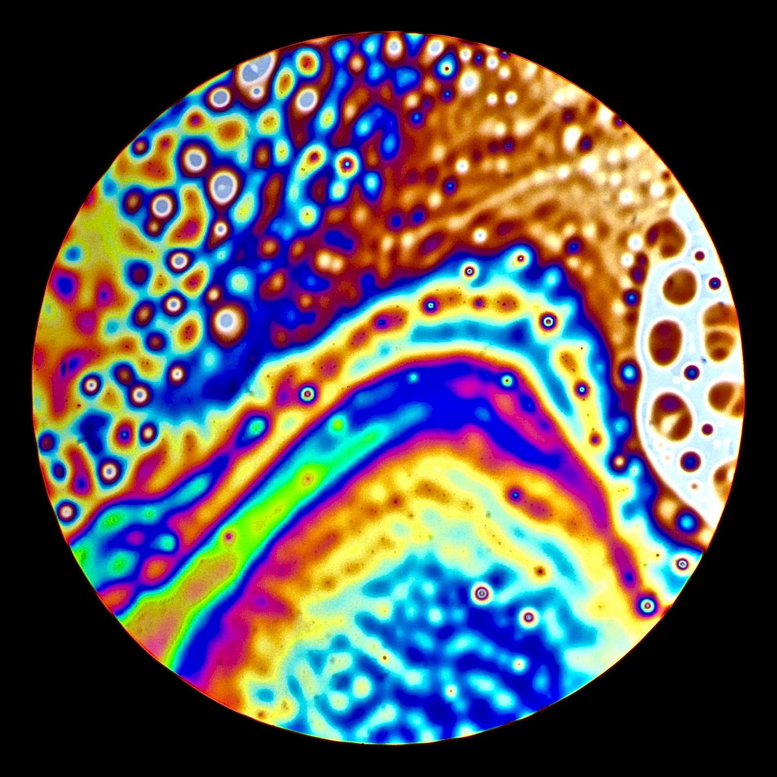

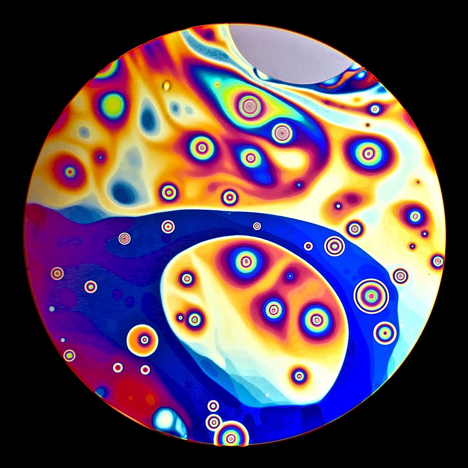

Zuckerzusatz !!
Wenn man dem Seifenhaut-Gemisch aus Domol und 20 % Glycerin etwas Puder-oder Kristallzucker beimischt, verlängert sich nach 20 Minuten Lagerung im Gefrierschrank
die Erstarrungszeit beim Mikroskopieren erheblich !
Die Präparate zeigen über 20 Minuten lang keine oder nur sehr langsame und kleine Bewegungen.
Die zwei nachstehenden Mikrofotos dieses Zustands sind mit ISO 100 und 1 / 100 s aufgenommen.
Als Nächstes werde ich mal die Erstarrungszeit " ohne Lagerung im Gefrierschrank " ermitteln und dann alle Ergebnisse zusammenfassend beurteilen.
Jürgen aus Hemer

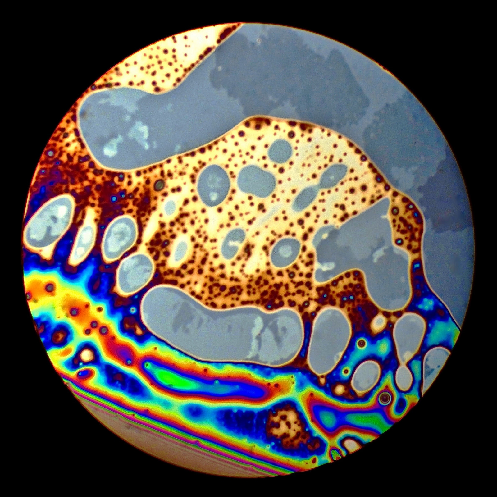

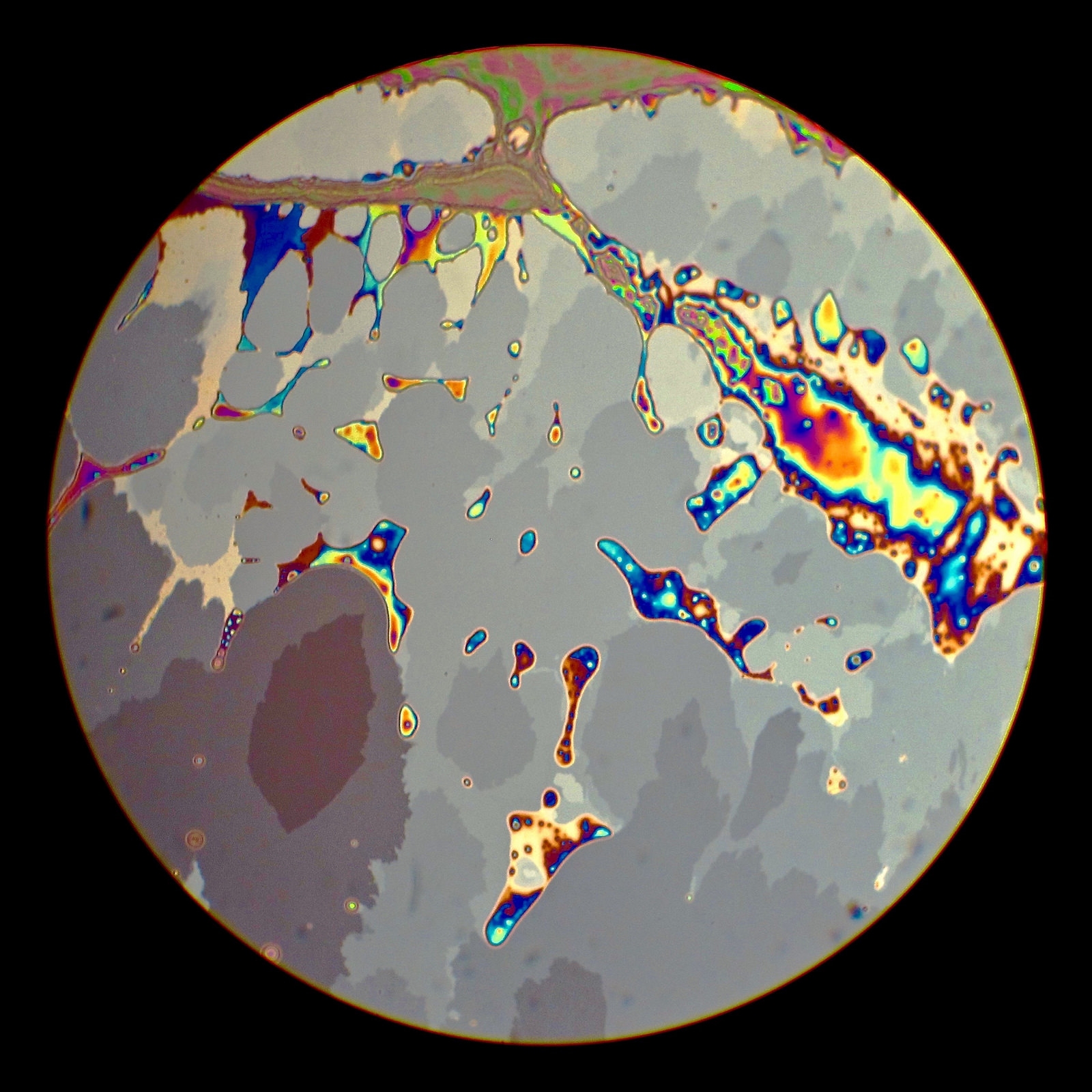

Schrodt

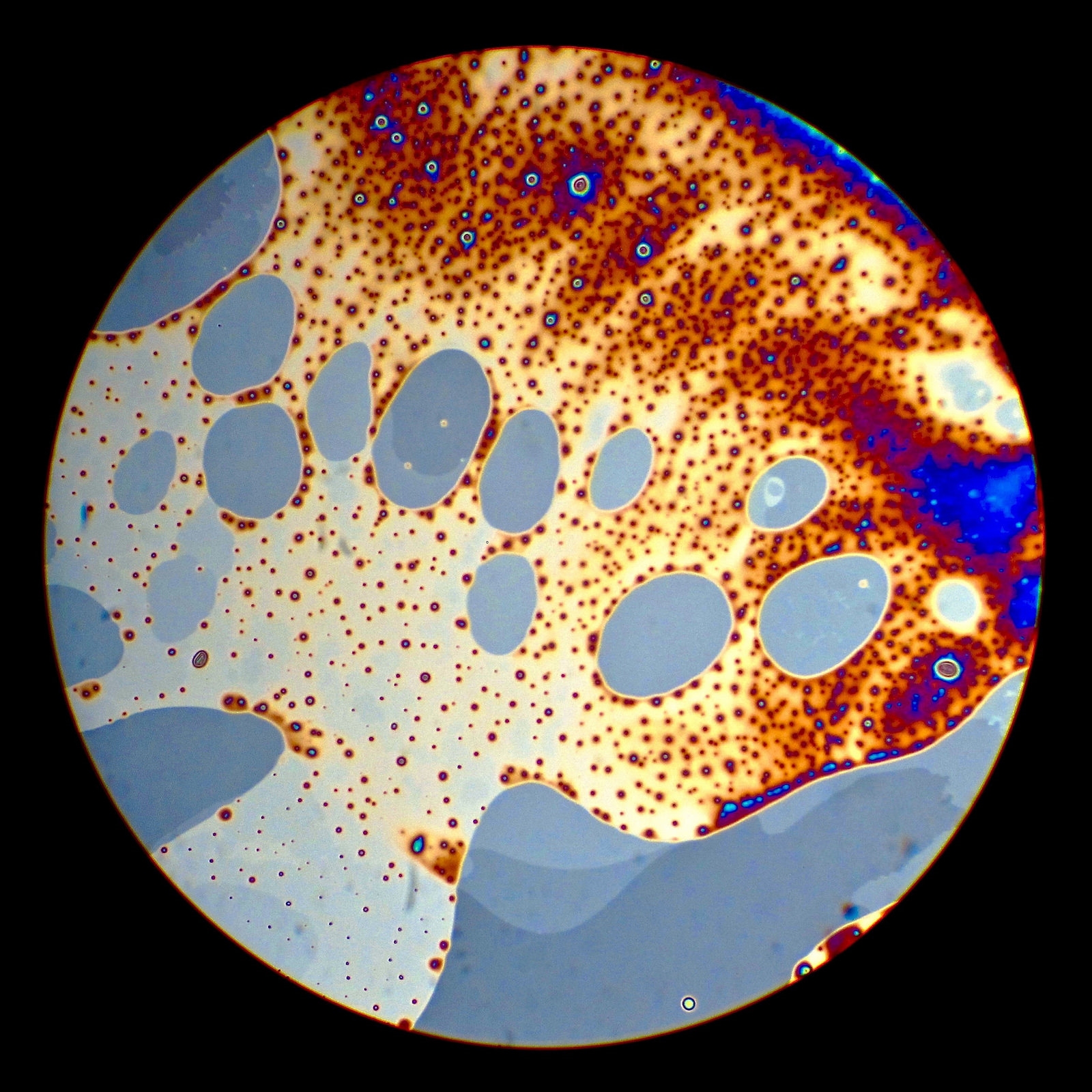

Zuckerzusatz ohne Gefrierschrank-Lagerung der Seifenhaut-Präparate ! !
Wenn man nach dem sehr guten Vorschlag von Gerald dem Seifenhaut-Gemisch aus Domol und 20 % Glycerin noch etwas Zucker beimischt, verlängert sich " auch ohne die Lagerung
im Gefrierschrank " die Standzeit des Präparates beim Mikroskopieren und Mikrofotografieren erheblich und die Seifenhaut-Motive haben sogar schärfere Konturen.
Beim Mikroskopieren hat sich herausgestellt, dass es nicht zweckmäßig ist, das Seifenhaut-Präparat sofort zu fotografieren.
Die Motive bilden sich erst sehr langsam und nach 15 Minuten oder länger sind kaum noch Bewegungen vorhanden. Die Standzeit meiner Präparate betrug mehrere Stunden.
Die Standzeit wird durch den Glycerinzusatz in der Regel schon auf 10 - 20 Minuten verlängert und durch den Zuckerzusatz auf mehrere Stunden ausgedehnt.
Diese zusätzliche Verlängerung der Standzeit ist sicherlich abhängig von der zugegebenen Zuckermenge, man muss das halt ausprobieren. Ich habe eine Prise Zucker nur nach Gefühl
beigemischt.
Die vorhandenen Bewegungen der Motive waren ab ca. 15 Minuten so klein, dass man mit langen Belichtungszeiten von 1/60 s und sogar 1/30 s fotografieren konnte, statt der üblichen
Belichtungszeiten gleich oder kleiner 1/160 s.
Nachstehend zeige ich zur Verdeutlichung der sehr kleinen und langsamen Bewegungen der Motive jeweils 3 Mikrofotos mit 15 Minuten, 1,5 Stunden und 2,5 Stunden Standzeit der
Seifenhaut-Präparate mit Belichtungszeiten von 1/60 s und 1/30 s.
Standzeit 15 Minuten • ISO 100 • 1/60 s
Standzeit 1,5 Stunden • ISO 100 • 1/30 s
Standzeit 2,5 Stunden • ISO 100 • 1/30 s
Fazit:
Wenn man bei dem Seifenhaut-Gemisch mit einem Zuckerzusatz arbeitet, ergeben sich nach einiger Zeit Motive, die kaum noch Bewegungen zeigen und die Standzeit des
Seifenhaut-Präparates verlängert sich auf mehrere Stunden.
Dadurch kann man auch mit schwächerem Auflicht und längeren Belichtungszeiten von 1/30 s noch brauchbare  Seifenhaut-Mikrofotos machen.
( Ich habe um die langen Belichtungszeiten von 1/60 s und 1/30 s einzuhalten, einen Polfilter dazwischen geschaltet und zum Teil die Lampenspannung am Trafo reduziert ! )
Der einzige Nachteil dieser Zucker-Lösung ist, dass ohne Zuckerzusatz durch die schnelleren Bewegungen der Motive wesentlich mehr veränderte Motive entstehen und durch
das schnelle dünner werden der Seifenhaut, die Motive oft schärfere Konturen haben.
Viel Freude beim Anschauen und Ausprobieren !
