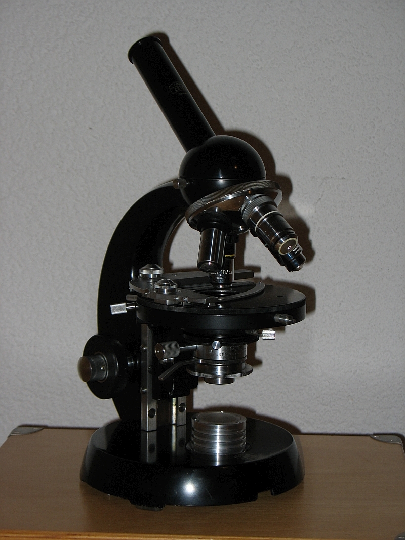

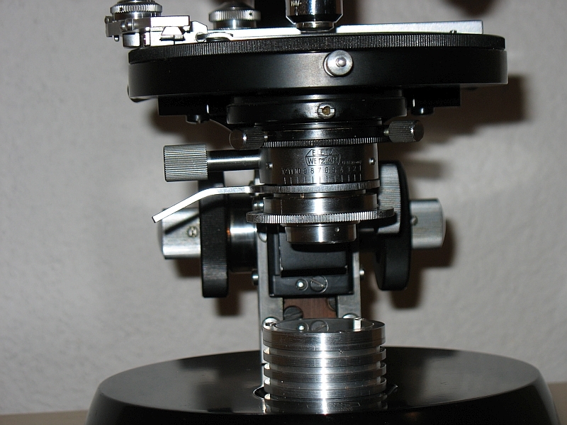

Hallo Rolf und Wilfried,
korrekt ich hab's am Wochenende ausprobiert: Schieflicht geht mit dem Berek am Zeiss Junior sehr gut!
Hier nochmal zwei Bilder des Leitz Berek Zweiblendenkondensors mit Schiebhülse montiert am Zeiss Junior:
und das Detail des Kondensors:

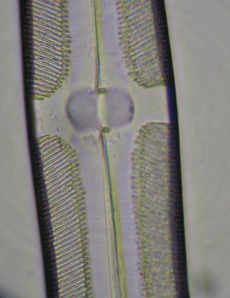

Legt man eine 5 Cent Münze auf die LED Beleuchtung und bewegt diese in verschiedenen Richtungen kann man damit Schieflicht Effekte im Präparat erzeugen. Es geht aber auch mit einem V-förmigen Keil oder Spalt aus schwarzer Pappe, den man auf die LED Beleuchtung auflegt.
Nachfolgend ein Beispiel mit der 5 Cent Münze:
Zuerst Hellfeld Durchlicht:
Und (ziemlich kräftiges) Schieflicht erzeugt mit der 5 Cent Münze:
Es geht sicher noch besser wenn man sich mehr Zeit zum Spielen und Ausprobieren nimmt.

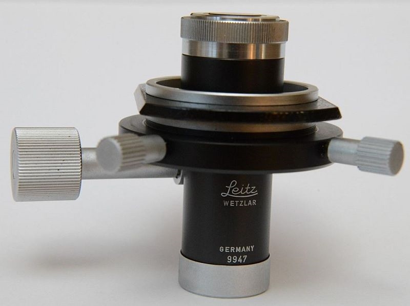

ich stehl jetzt mal das Bild aus dem von Felix verlinkten e-bay Angebot (es ist ja beendet):
Mich würden, da ich selbst kein Leitz Experte bin zwei Dinge dazu interessieren:
  • Kann aus der Nummer auf dem abgebildeten Kondensor geschlossen werden, dass Leitz ca 10000 Heine Kondensoren produziert hat?
  • Gibt es bei den jüngeren Modellen (schwarze Serie) Änderungen im Strahlengang gegenüber den Vorgängermodellen (z.B. haben diese Kondensoren einen breiteren Lichtring der bei meinem Modell extrem schmal ausfällt oder wurde hier außer der Farbe und der Form der Stellschrauben nichts geändert).
Vielleicht wissen die Leitz Experten im Forum ja hierzu etwas.
Stephan
Dypsis
Hallo Stephan,
einen Teil der Frage kann ich Dir leidlich beantworten.
Es ist wie Du vermutest, die Nummer ist eine Seriennummer die auch auf die Stückzahl und die Herstellungsreihenfolge zulässt.
Die Mattverchromten gehen bis gut in die 9000er Seriennummer, dann beginnen die schwarzen. Die Mattverchromten und die Schwarzen sind baugleich. Die Schlitten lässt sich hier wirklich wie auch bei den älteren Heines mit gerändeltem Rand durch die Leitzhülse z.B. von einem DF-Kondensor ersetzen (da hatte Harald völlig Recht, ich hab´s auch gleich ausprobiert) . Echt elegant die Methode.
Ob sich am Innenleben was verändert hat, weiß ich nicht. Ich glaube aber nicht, weil auch die Pv-Objektive nicht geändert wurden.
Thomas

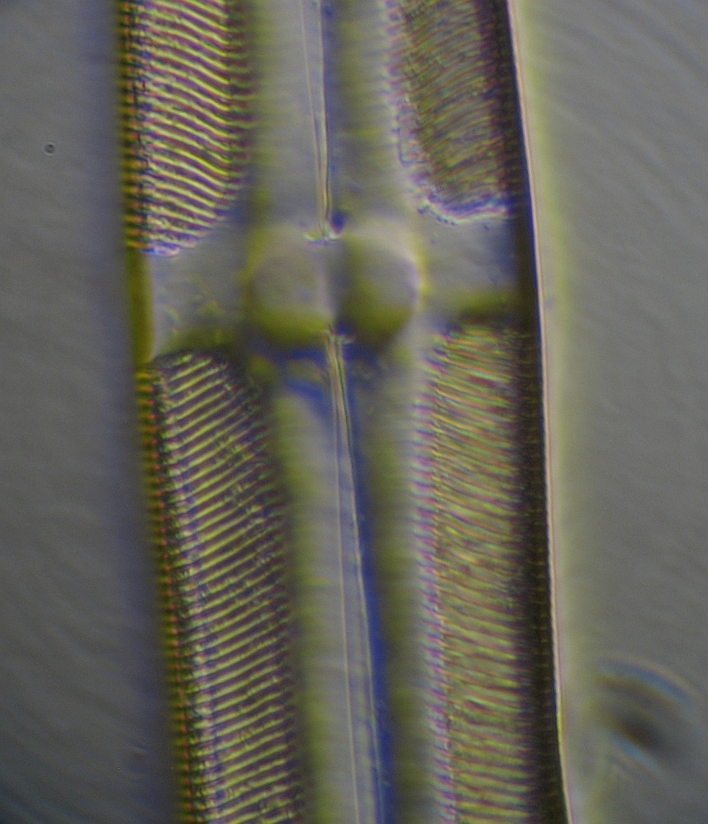

Hallo Stephan,
ZitatAlso schiefe Beleuchtung geht auf die Schnelle durch Verschieben des Kondensors nicht
Doch, das geht prima. Ich nehme an das du weisst das man bei schiefe Beleuchtung am besten immer alle Blenden ganz öffnen kan? Also, die Leuchtfeldblende und die zwei Blenden von der Berek Kondensor mussen ganz geöffnet sein. Danach dezentrieren und dan muss man ein bischen spielen mit der Hohe des Kondensors bis man das beste Schieflicht hat. Auch kann man Schieflich mit dieser Kondensor bekommen wenn man die Frontlinse ein bischen aus den Stralengang positioniert. Auch dan, experimentieren mit der Hohe des Kondensors und mit ein Phasenteleskop beobachten was genau passiert an die Hinterlinse des Objektivs. Das folgende bild ist aufgenommen mit dezentrierter Berek Kondensor, Leitz NPL Fluotar 25/0.55:
Beste Grüsse,
