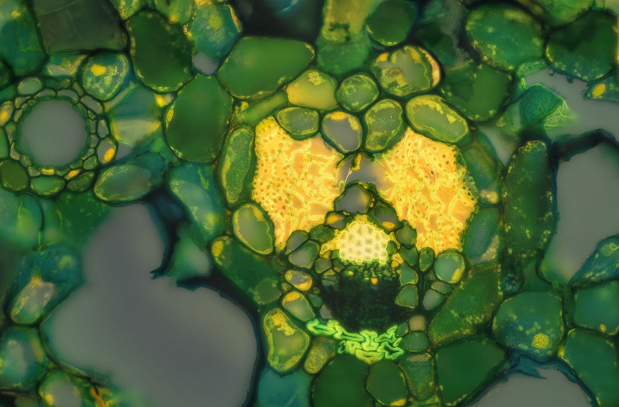

Teil 2 Spross, Acridinrot, Alciangrün, Chrysoidin – Färbung
Mit dieser Färbung hat Jörg das Blatt der Wollemie (Wollemia nobilis) eingefärbt.
https://www.mikroskopie-forum.de/index.php?topic=31127.0
Arbeitsablauf :
1. Probe liegt in 30 % Ethanol.
3. Acridinrotlösung 5 Min.
5. Alciangrün 10 Min.
7. Chrysoidin 7 Minute.
Chrysoidin zieht besser auf, wenn während des Färbeprozesses auf ca. 50 0 C erhitzt wird.
Schnitte ohne überschüssiges Wasser in Isopropylalkohol überführen
9. In 100 % Isopropylalkohol, sorgfältig entwässern, 2 X wechseln
1. Stufe = 30 Sekunden
2. Stufe = 3 Minuten
3. Stufe = 5 Minuten
10. Einschluss in Euparal.

Bild 23 Auflicht – Fluoreszenzaufnahme, Vergrößerung,  Punktierter Gilbweiderich Lysimachia punctata
Fluoreszenzaufnahmen mit Anregungswellenlänge RoyalBlue mit 455 nm, 3 Watt LED, Sperrfilter LP 519 IF.
