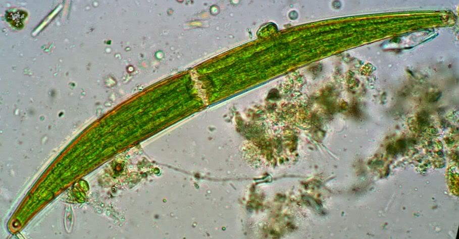

Abb. 5
(Ein Closterium...)

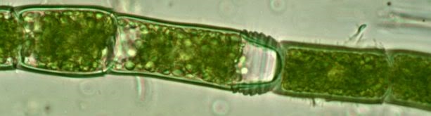

Abb. 6
(Oedogonium...)

Abb. 6: Oedogonium spec.

ich denke man kann auch einen fotografischen Fortschritt verzeichnen. Die Bilder 4,5,6 finde ich schon sehr gelungen. Besonders die Closterium zeigt ja durchaus Details, woraus ich schliesse, dass Du generell mehr Aufmerksamkeit auf optimales Präparat und richtiges fokussieren legen solltest!

Abb. 5 ist Closterium striolatum (gestreifte Zellwand beachten)
