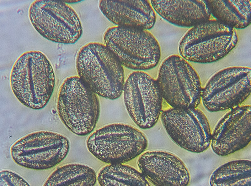

Das Bild zeigt rezente, unbearbeitete Pollen von Chelidonium majus (Schöllkraut) im Entnahmezustand, Längsausdehnung ca. 20 µm. Bitte nicht hauen, das Mikroskop heißt Lomo Biolab in der einfachsten Ausstattung. Ich höre auch schon die Proteste, aber das ist tatsächlich Pollen vom Schöllkraut und nicht von Scharbockskraut.
Wie geschrieben: Widerspruch, Ergänzungen und Fragen sind willkommen. Schließlich sind es nur meine persönlichen Erfahrungen als Autodidakt, die ich hier beschreibe.
