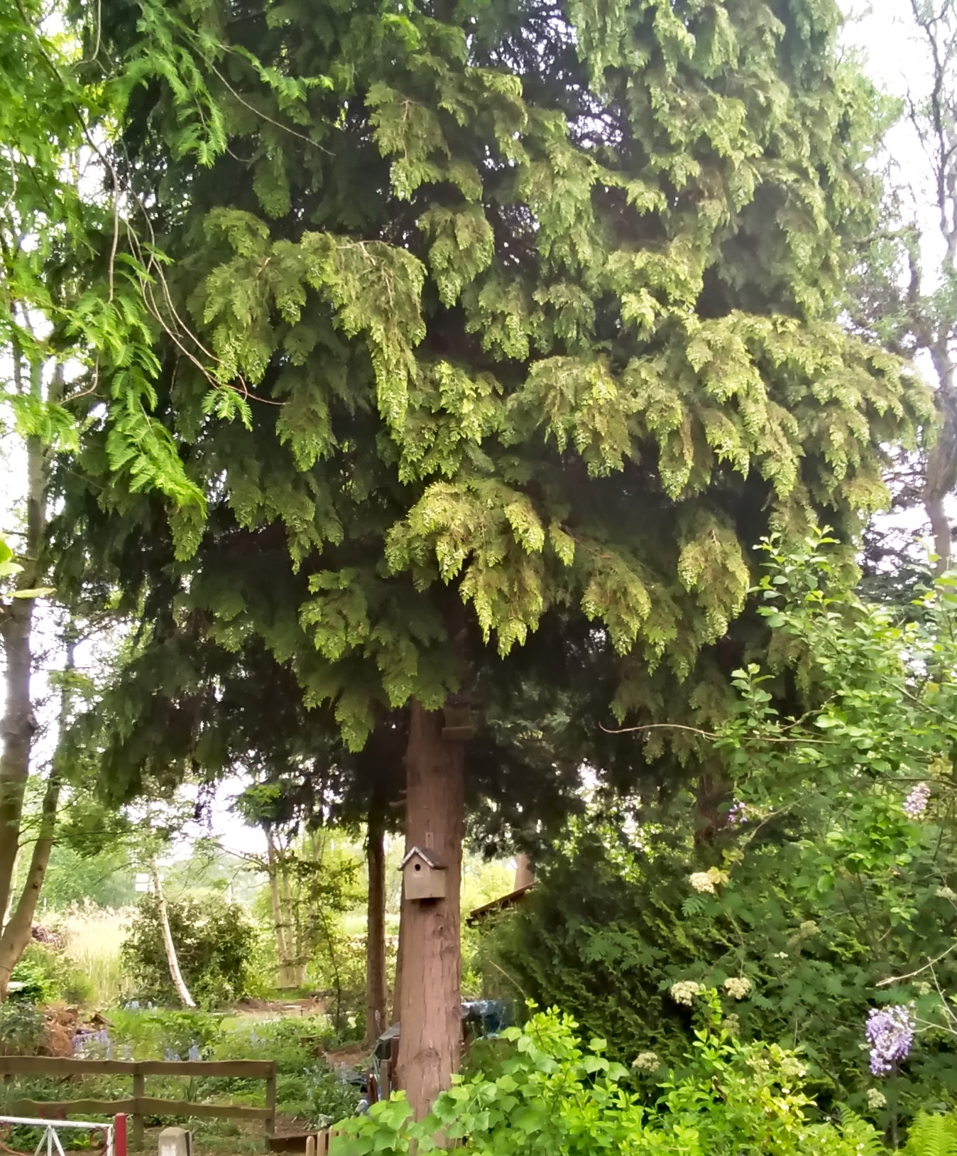

Dieser Konifer (weiss Jemand welcher?) haben wir in unser Garten:

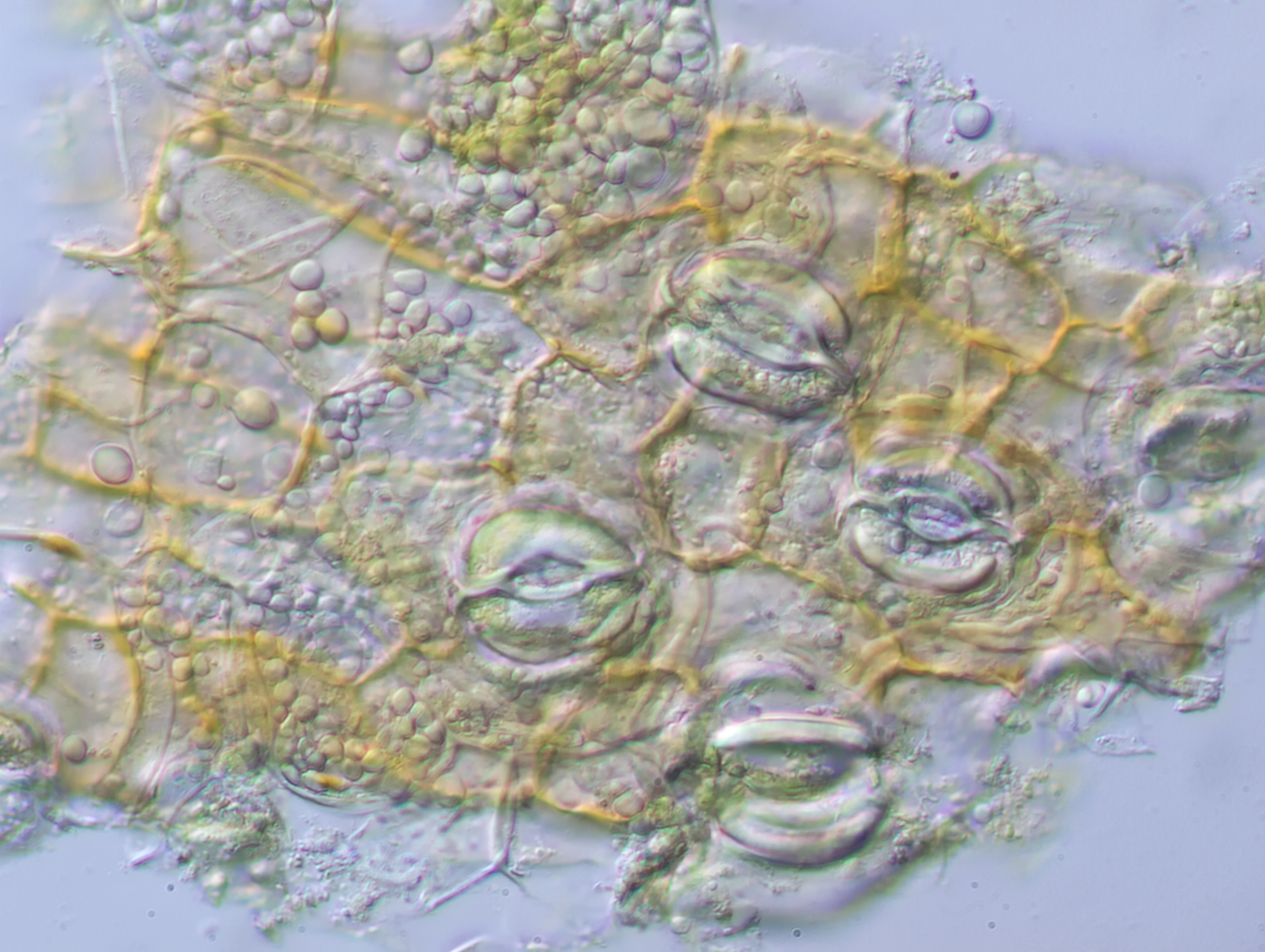

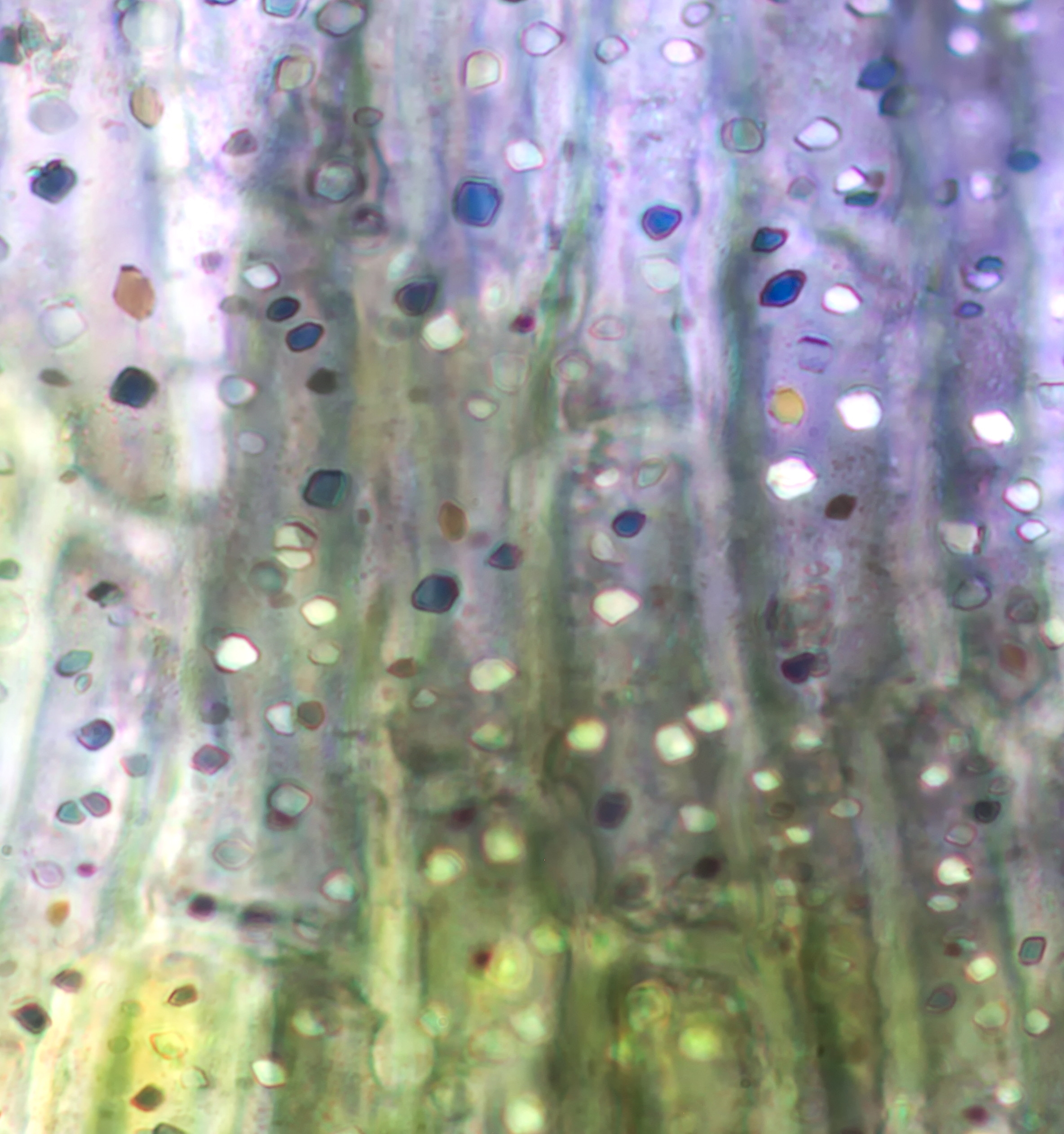

Ich habe ein bischen von die Blättern untersucht und das hat mir doch etwas überascht. Überascht war ich von die menge Stärke in die Zellen. Auch Calciumoxalat ist genug da.

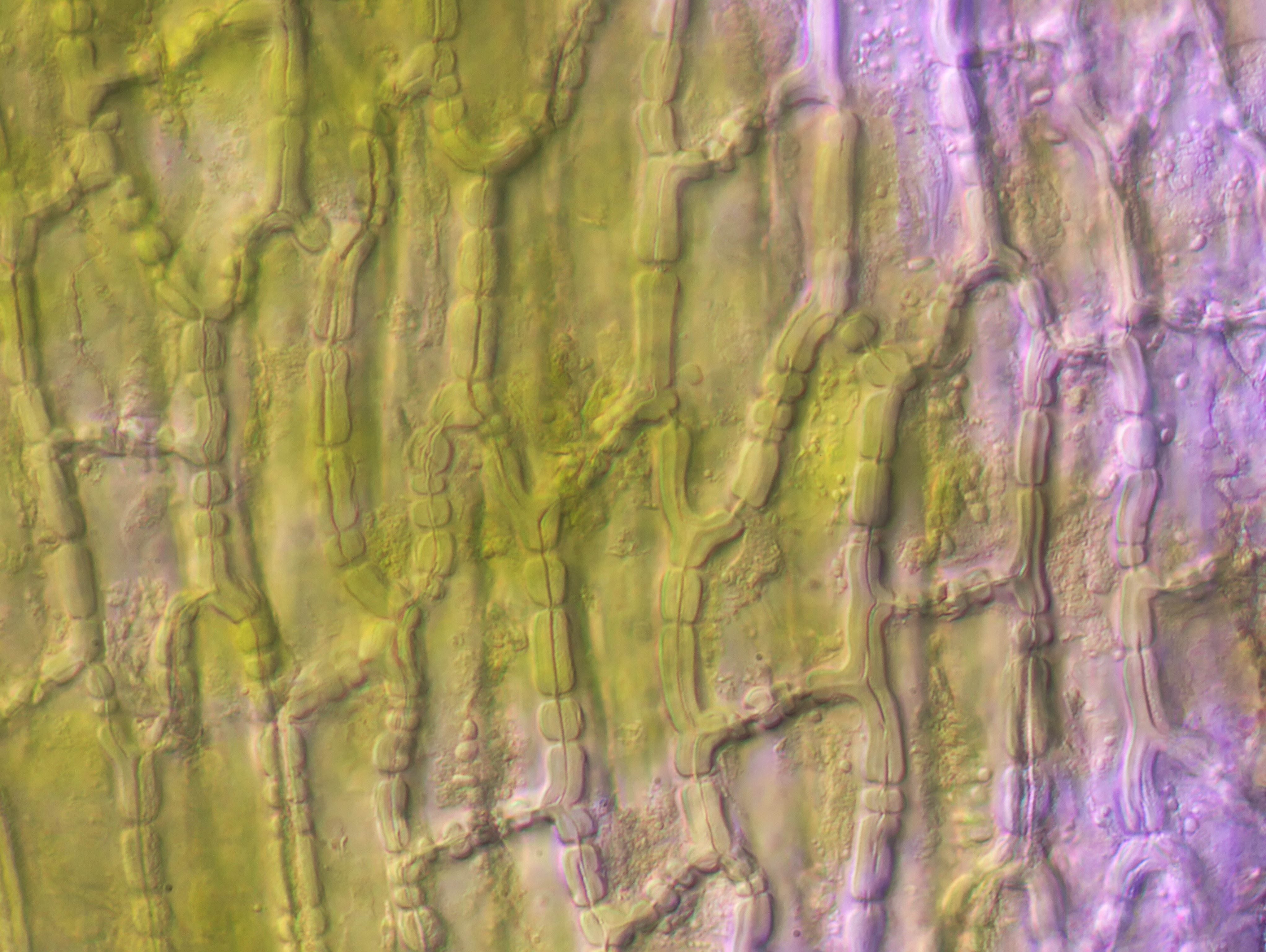

Und die Sekundärwanden der Zellen sind sehr dick:

ich tippe auf Hiba-Lebensbaum,  Thujopsis dolabrata
schau mal bei Google
Herbert

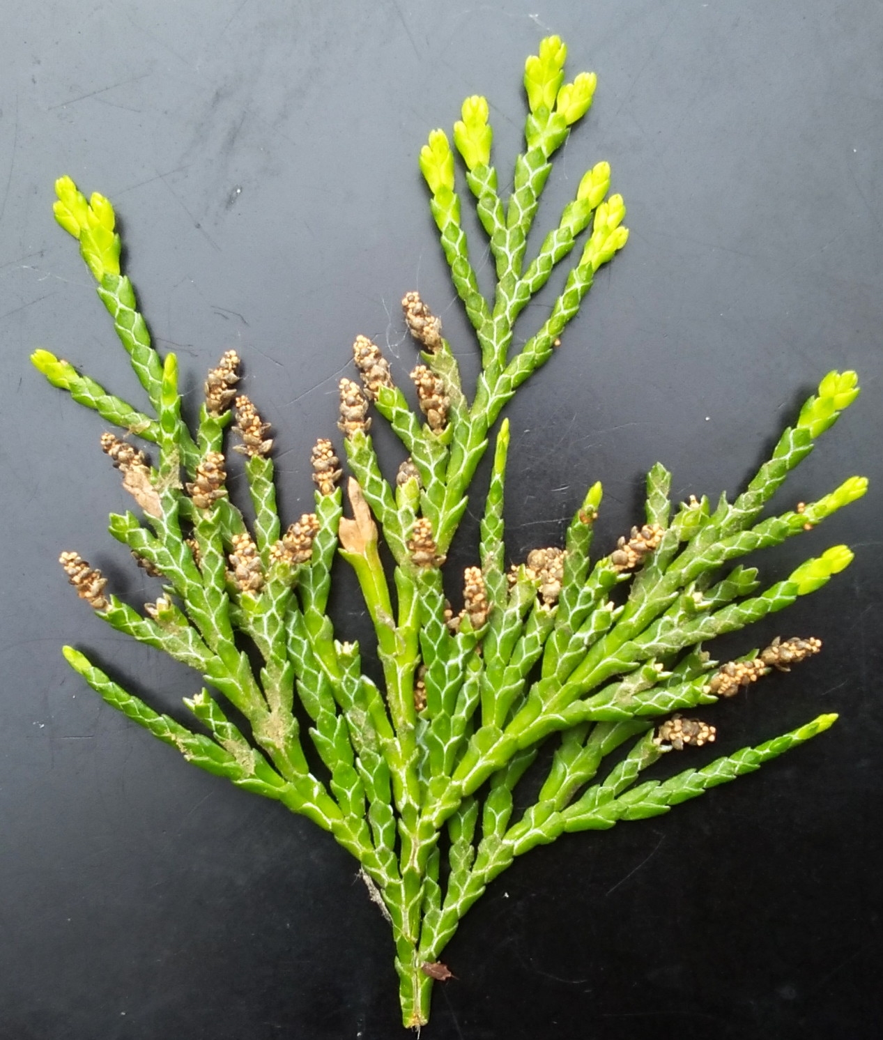

Lieber Rolf, lieber Herbert,
leider kenne ich die Pflanze nicht, aber ich denke, dass es kein Hiba-Lebensbaum ist, die Blattform passt m.E. nicht.
Schaut mal hier: http://www.mikroskopie-forum.de/index.php?topic=10616.0.
Die Unterseite der Blätter müsste zumindest charakteristisch weiß beschlagen sein ...
Hallo erstmal,
nachgeblättert und gefunden :-)
Thuja standishii (Japanischer Lebensbaum)
Blatt, Blüte und Wuchsform stimmen überein.
Quelle:
Das Kosmos Buch der Bäume. Roger Phillips, ISBN 3-440-04898-5
Herbert Dietrich
Lieber Rolf, lieber Jörg, lieber Wolfgang,
ich habe ja geschrieben "ich tippe auf Hiba", und habe Rolf empfohlen danach zu googeln, da ich mir nicht sicher bin.
Ich habe Hiba im Garten, leider kenne ich den Baum in dieser Größe nicht. Anhand des Bildes eines Zweiges, (Oberseite?)
ist eine Bestimmung schwierig. Wir hatten hier im Forum schon mal einen Bestimmungsversuch mit unterschiedlichen Meinungen.
Vielleicht hilft dieser Link Rolf bei der endgültigen Bestimmung weiter:
https://www.baumkunde.de/baumbestimmung/nadelhoelzer/bestimmung-nadeln-schuppen/Seite1
Herbert
