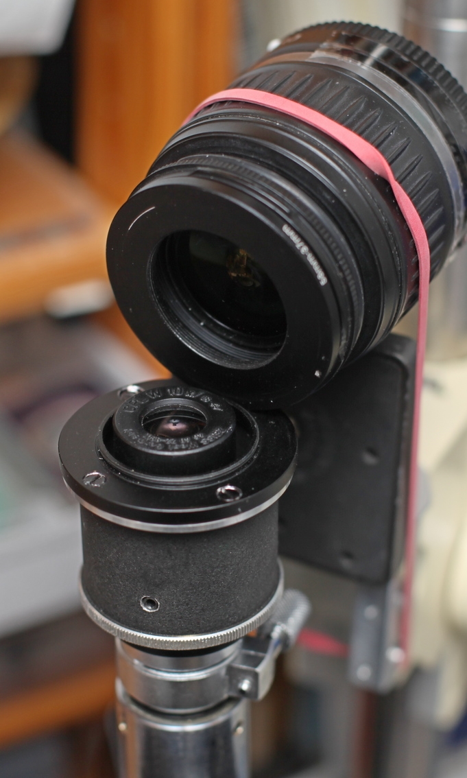

Hallöchen,
ein Fotoproblem habe ich für mich gelöst: Da habe ich eine Canon M10 adaptiert (siehe Bild). Dann öffnet man am Vanox den shutter und kann via WLAN und Ipad bequem fotografieren. Die Bilder werden gleich in die Icloud hochgeladen und können dort mit dem PC abgegriffen werde, Klappt hervorragend. Um den optischen Abstand von 55mm exakt einzustellen, braucht man einen Adapter. Ich habe da einen Meike Canon M auf EOS D Adapter (damit kann man auch die Objektive der Spiegelreflex adaptieren) und ein Teil von Baader aus meiner Astrosammlung... Das funktioniert 100% ig und die Projektive im Vanox machen ein Superbild. (Parfokal mit der Fotomimik am Vanox!!)

sternstaub
Canon Utility kann man wahrscheinlich vergessen. Da ist bei der M10 nur Download möglich und Fotobuch und solche Sachen aber kein Liveview. Ich glaube, die teureren Modelle aus der Serie können da mehr. Aber die Canon Connect App hat alle Funktionen vom Live-View bis zum Fernauslösen. Da vermisst man nichts. Die ist eindeutig auf Wireless konzipiert. Ich werde mir aber vermutlich einen Netzadapter zulegen, der Akku ist im Dauerbetrieb und Liveview natürlich nicht der Hit. Die Kamera kostet 219 €, der Adapterring zur Canon Spiegelreflex 30 €. Die hat 18 Mpx und ein hochklappbares 3"-Display. Aber auf dem Pad sieht das natürlich entsprechend groß aus.Der Verschluss ist ein elektronisch gesteuerter Schlitzverschluss. Der kann alles zwischen 30s und 1/4000s. ISO 100-12800, wobei bei hohen Empfindlichkeiten die Bildqualität vermutlich leidet. (Erweiterung auf 25600 geht auch noch ist aber sicherlich mit Farbrauschen und allem Möglichen versehen)

sternstaub
Zur Kamera M10: Die geht aus dem Livemodus direkt ins Foto. Der shutter kommt zum Schluss, wenn das Bild im Kasten ist. Damit ist die Kamera verwackelungsfrei und soweit uneingeschränkt mikroskopiertauglich. Mit dem Ipad lässt die sich wirklich gut ansteuern und auslösen. Die kabelgebundenen Canon PC Utilities haben hingegen nur eingeschränkte Funktionalität im Zusammenspiel mit der M10. Man kann damit weder Live-View machen, noch auslösen, sondern nur Bilder runterladen. Ich werde mir auf jeden Fall noch einen Netzadapter zulegen. Der Akku ist etwas zu klein, insbesondere wenn man länger im Live-Modus arbeitet. Also bislang bin ich sehr zufrieden mit dem Gerät. Leider hat die keinen Treiber für Linux und ist zum Auslesen auf Win angewiesen.
