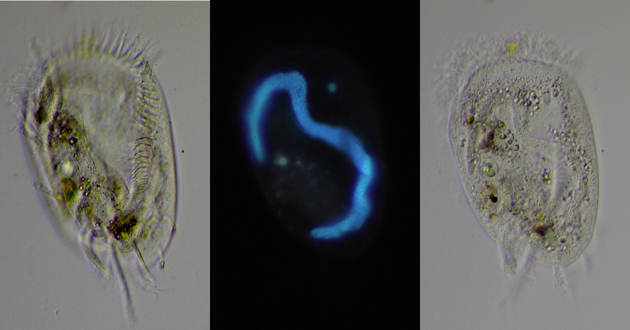

Das folgende Beispiel zeigt Aufnahmen von Euplotes spec. welche mit Deckglasdruck fixiert wurde und längere Zeit mit hellem Mikroskoplicht belichtet wurde. Dabei wurde unter anderem auch mit einem DNA Fluorochrom gefärbt. Um die erforderlichen längeren Belichtungszeiten von 1/30 Sekunde zu erzielen wurde der Kandidat längere Zeit beobachtet. Dabei verlangsamte sich die Bewegung der Cilien und inneren Organellen. Während das Fluorochrom selbst den Zellen wenig ausmachte und sich die Anzahl der Euplotes unter dem Deckglas über Nacht etwa verdoppelte, führte das Mikroskoplicht nach einer Weile zum Zelltod.
Die linke und rechte Aufnahme wurde 1/800 Sekunde belichtet, einmal vor Eintritt der tödlichen Wirkung, einmal danach. Die Zelle ist links noch intakt. Über einen längeren Zeitraum konnten Fluoreszenzaufnahmen gewonnen werden.  Nach etwa 5-10 Minuten ist jedoch bereits im Hellfeld der Zerfall der Proteine zu beobachten. Dabei lösen sich Zellorganellen und sogar die Feinstruktur der Proteine der Cilien bis zur Unkenntlichkeit auf. Die einzelnen Fibrillen der "Borsten", deren Enden normalerweise und bei intakten Organismen nur bei kurzer Belichtung zerfasert erscheint (links), liegen nun völlig ungeordnet nebeneinander, die Zelle ist innerlich zerstört, das Zellplasma ungeordnet und abgestorben (rechts).
Zum Einsatz kam eine "einfache" Tageslicht LED mit lediglich 4W Leistung an einem AxioLab.A1, welche die orginale 30 W Halogenlampe ersetzt hat. Dies bedeutet kein besonderen Eingriff in die Beleuchtung des Mikroskops und zeigt, wie energiereich das stark fokussierte Licht im Köhlerstrahlengang in Wahrheit ist.
Der Effekt ist nicht neu und wurde bereits von Oscar Raab (1900) für Paramecium dokumentiert. Oscar Raab versetzte seine Proben damals übrigens mit Acridin (1:10.000) und nicht etwa mit Acridinorange wie vielfach falsch zitiert. Der grundlegende Effekt, nämlich der Zelltod durch den Lichteinfall einfachen Sonnenlichts auf der Fensterbank wurde schon damals von Raab korrekt interpretiert und führte in der Folge zu medizinischen Methoden wie der Behandlung von Krebszellen durch hohe Lichtenergie.
Es sei erwähnt, dass die Zugabe eines Fluorochroms keine Rolle spielt. Der Effekt lässt sich bei normaler Mikroskopie im Hellfeld auch ohne Fluorochrome reproduzieren.
Aufnahmedaten: Zeiss AxioLab.A1, Plan-Neofluar 40x/0,75, 4W LED 7000K (Barthelme). Belichtungszeit in Fluoreszenz 1/2 Sekunde. Doppelfärbung: Acridinorange (1µM), Hoechst 33342 (4µM), UV Anregung 385 nm, Filtersatz Tripleband für Multibandanregung, Typ F66-412 (AHF, Semrock).

den Effekt kenne ich, allerdings im negativen Sinn:
Ich beobachte oft  und gerne Plankton (gefärbt mit Acridinorange), die meißten Lebewesen sterben den plötzlichen Zelltod nach ca. 15 sec., wenn  ich sie mit meinem Fluoval und Wellenlängen <= 430 nm bestrahle. Man kann das nur als "plötzliches platzen" bezeichnen, eine Verlangsamung der Bewegung davor konnte ich leider nie beobachten, sonnst hätte ich längst entsprechende Bilder hier eingestellt. Es gibt Tiere, die halten 2 min. aus, aber sehr viele sterben bereits < 20 sec. Da kann man nicht beobachten-einstellen-fotografieren, ich jedenfalls nicht.
