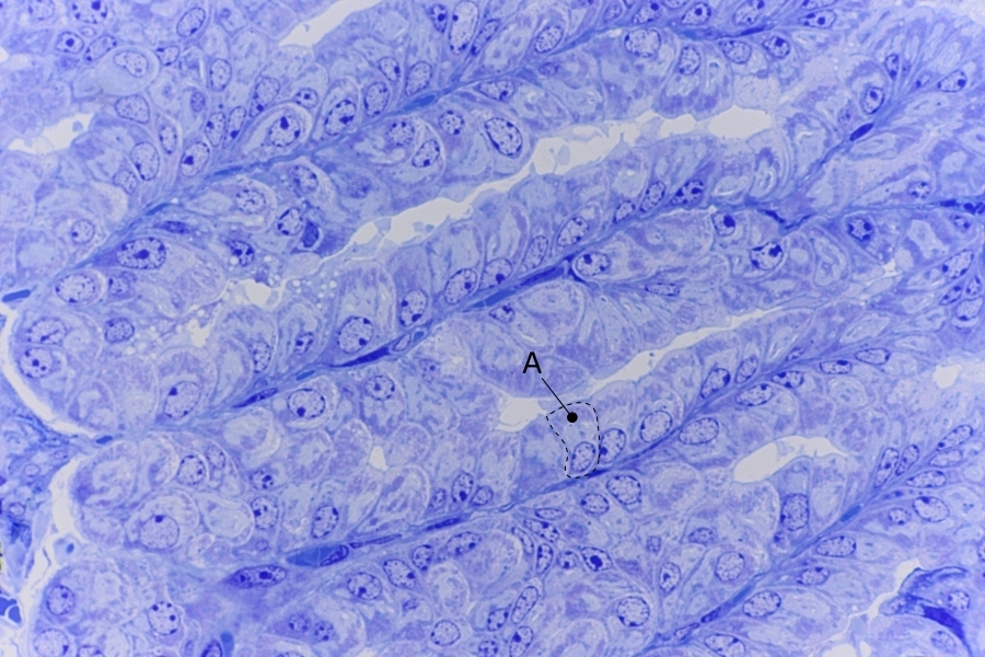

Bild 4,
Objektiv Leitz plan apo 63x, na 1.4
Eine Kubische Zelle ist Markiert. A = die Region wo sich das Sekret befindet.
