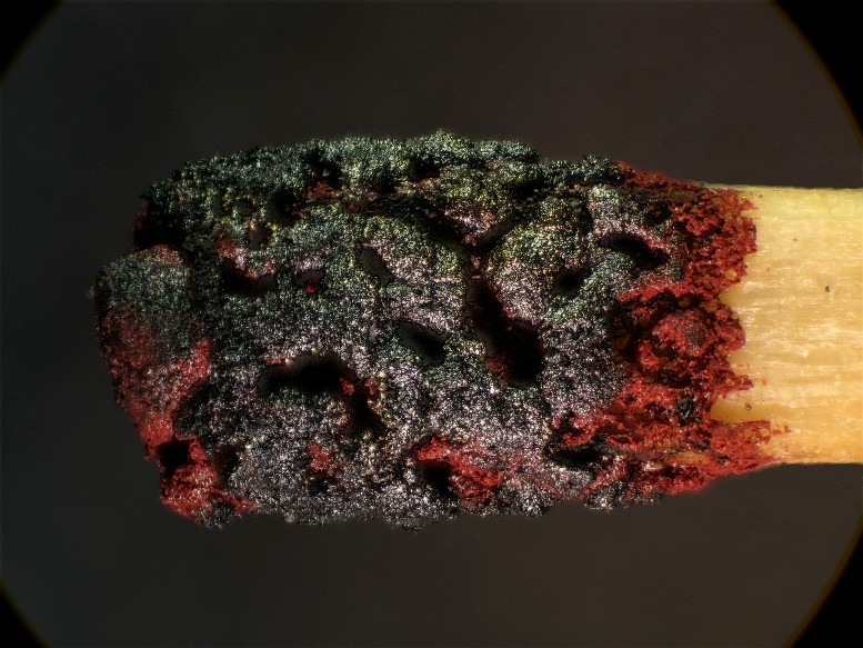

Nach der Wahl musste ich sowieso noch in die Uni, und da habe ich einige Hölzchen in einem CO2-begasten Eimerchen gezündet. Die sahen danach alle ungefähr so aus:
Deutlich ist auch im Inneren der Krater zu sehen: Die unteren Schichten der Zündpaste beiben rot. Da brannte noch kein Holz - ohne Sauerstoff geht eben nix, und der sitzt in den Poren.

Ihr sehr schöner Versuch zeigt eindrücklich, dass die Reaktion unter anaeroben Bedingungen problemlos abläuft (CO2-Löscher), weil der für die Reaktion notwendige Sauerstoff vom KClO3 geliefert wird. Wenn diese Reaktion abgelaufen ist und für die Folgereaktion Holz soll nun brennen kein Sauerstoff von außen kommt, dann ist Ende der Vorstellung!
Machen Sie mal den Versuch Streicholz anzünden, und sofort ausblasen. Das Ergebnis sollte ähnlich aussehen.

schon wieder eine absolut überzeugende Berechnung - gratuliere! Ich stimme zu und setzte noch zwei Experimente drauf (die ich - zum Teil glücklicherweise - nicht mit Fotos belegen kann):
1.) Fast jeder hat schon mal durch kurzes Zusammendrücken von Daumen und Zeigefinger um den Docht eine Kerze gelöscht. Dabei geht's sicher nicht um Ableitung der Hitze, die zur kontinuierlichen Zündung und Aufrechterhaltung des Brennvorgangs nötig ist (wenn doch, hat man zu lange gedrückt und es gibt Brandblasen). Die Freisetzung der Gase, die tatsächlich verbrennen, wird auch nicht unterbunden, die werden ja eher konzentriert. Es fehlt lediglich für Bruchteile einer Sekunde am ...
2.) Teelicht in ein Einmachglas stellen, Deckel drauf und sich wundern, wie schnell es erlischt (natürlich längst, bevor der Sauerstoff vollständig verbraucht ist).
Jetzt stellen Sie sich noch vor - ganz ohne Rechnung  ;), was wäre, wenn die Zündpaste eines Streichholzes so (porenfrei!) dicht wäre wie Ihre Finger (und vielleicht nicht so hitzeempfindlich, dass es sie zerreißt wie auf meinem Foto).

Nein der Fächer ist 2 mm groß und die Streicholzschachtel im Schnitt 200 µm  :D :D :D
Übrigens noch was Ernsthaftes: ich habe viel Köpfe aus aller Welt angeschaut: sie sehen alle so aus - abgesehen von der Farbe - wie das schöne Bild von Herrn Cypionka. Das bedeutet die Fertigungstechnologie scheint ausgereift und nicht mehr groß verbesserungsmöglich zu sein.
