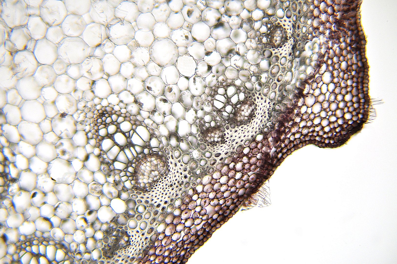

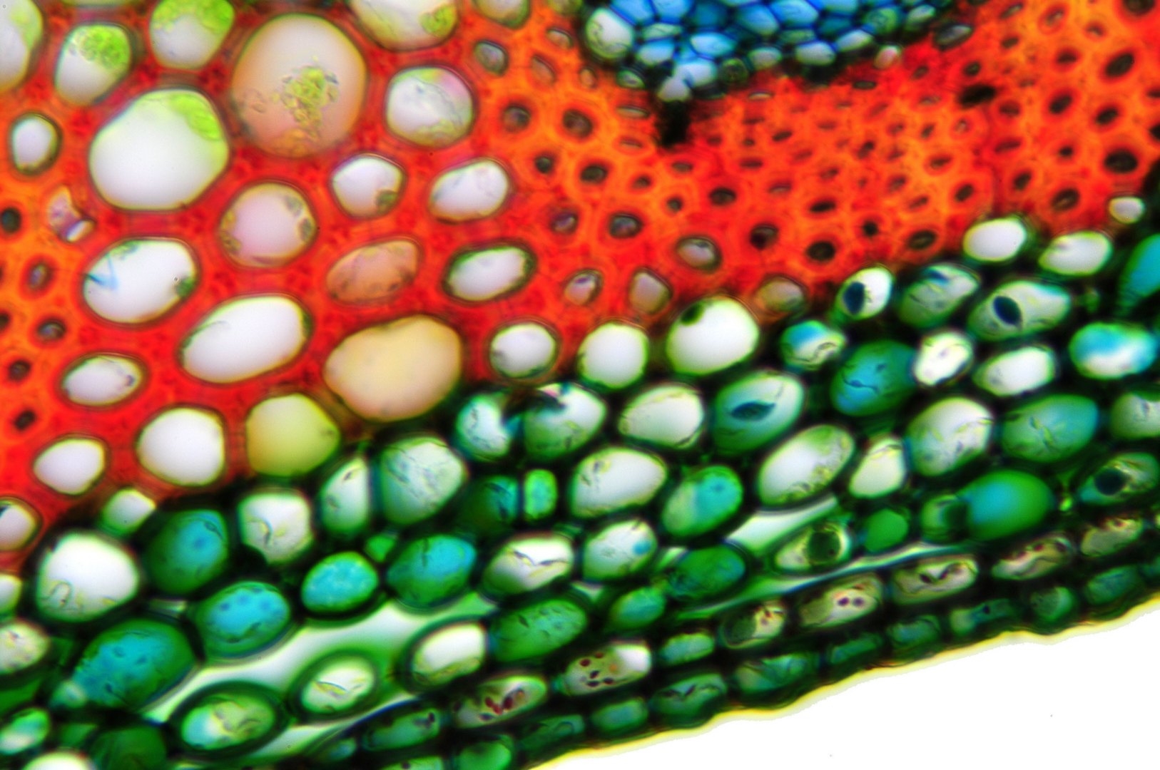

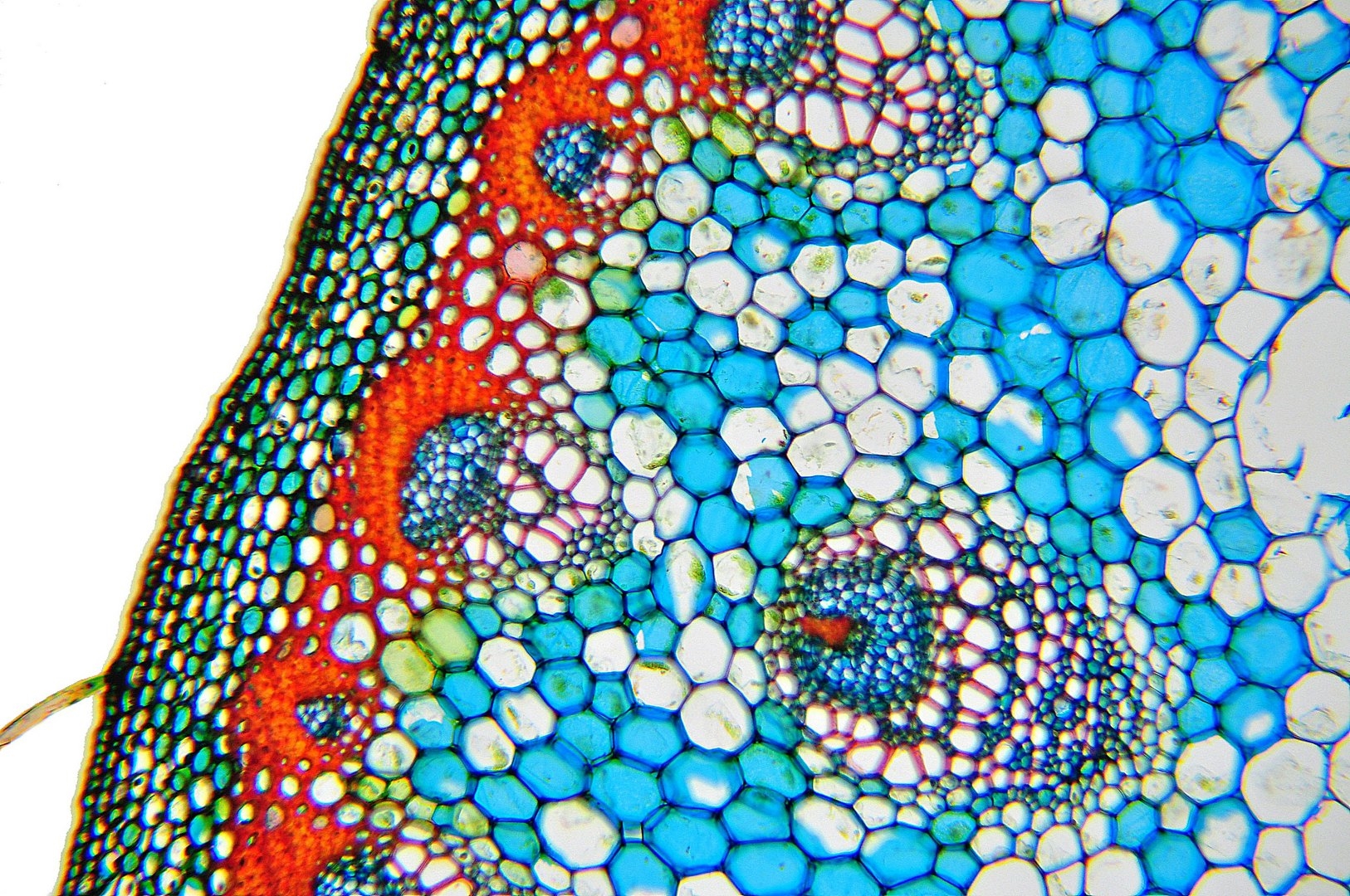

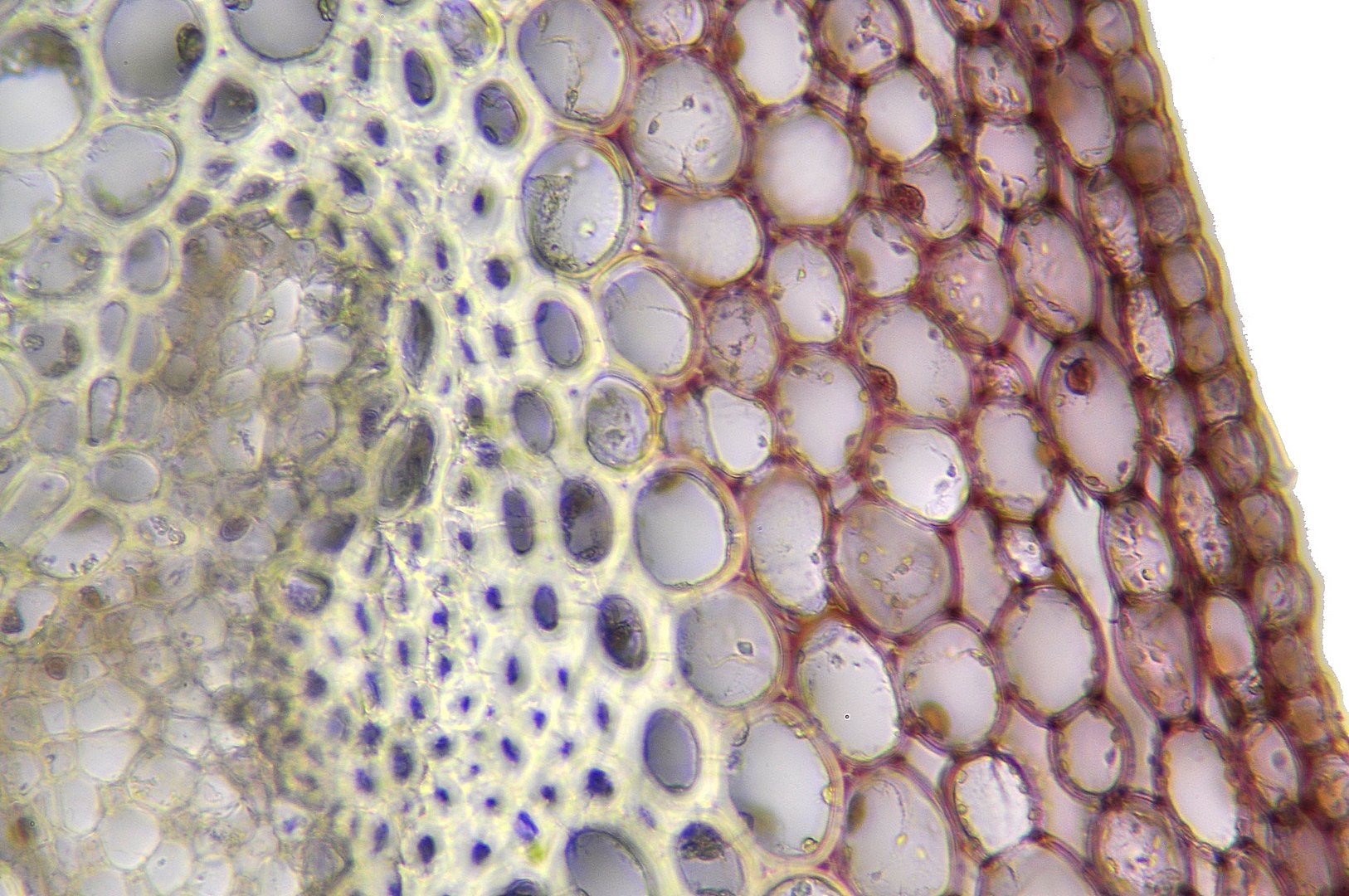

Teil 1 Spross, Petiolus (Blattstiel), Querschnitt, 25 µm
Zunächst einmal 4 Bilder von ungefärbten Schnitten.
Bild 02 Übersicht, September – Silberkerze   Actaea racemosa
Bild 03 Vergrößerung, September – Silberkerze   Actaea racemosa
Bild 04 Vergrößerung, September – Silberkerze   Actaea racemosa
Bild 05 Vergrößerung, September – Silberkerze   Actaea racemosa
Das Abschlussgewebe hat eine natürlich rote Farbe.

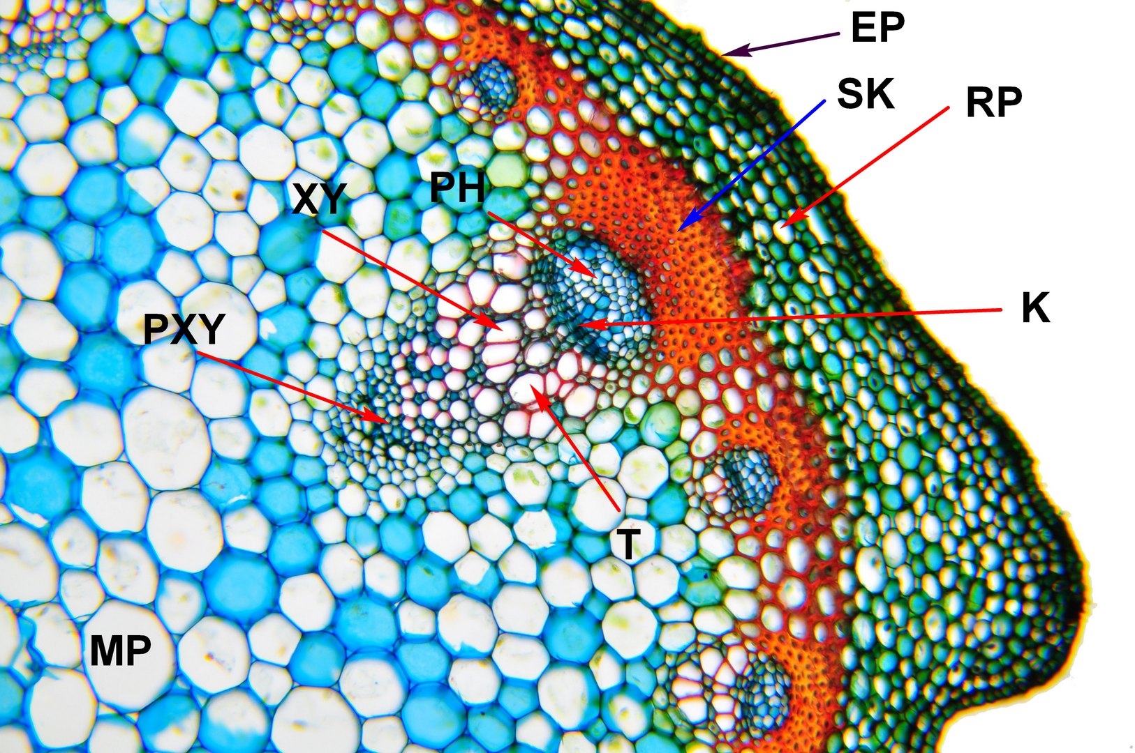

Bild 08  Übersicht, September – Silberkerze   Actaea racemosa
Leitbündel im Markparenchym.
Bild 09, Vergrößerung, September – Silberkerze   Actaea racemosa
Bild 10 Vergrößerung, September – Silberkerze   Actaea racemosa
Bild 11 Vergrößerung, September – Silberkerze   Actaea racemosa
Bild 12 Vergrößerung mit Beschriftung,  September – Silberkerze   Actaea racemosa
MP = Markparenchym, PXY = Protoxylem, XY = Xylem, PH = Phloem, EP = Epidermis, SK = Sklerenchym – Insel, RP = Rindenparenchym, K = Kambium, T = Trachee
Bild 13 Vergrößerung mit Beschriftung, September – Silberkerze   Actaea racemosa
SK = Sklerenchym, K = Kambium, PH = Phloem, T = Trachee

Interessant am Sprossquerschnitt ist das einzelne im Markparenchym liegende Leitbündel - als ob kein Platz mehr im Leitgewebering gewesen wäre.
Auffälig an diesem Bündel ist die rudimentäre Sklerenchymkappe, die von Phloem und Xylem fast vollständig eingeschlossen ist. Sogar ein eigenes Cambium ist vorhanden, das keine Verbindung zum Cambiumring der anderen Bündel zu haben scheint.

sie mir bitte nicht böse, aber es handelt sich mit Gewissheit um einen Blattstiel. Die Fotos sind über jeden Zweifel erhaben, die Beschriftung einwandfrei.

da könnte Detlef recht haben. Wenn Du einen Blattstiel (Petiolus) erwischt hast, ist das einzelne Leitbündel z.B. in Bild 8 nicht weiter verwunderlich: in Blattstielen ist alles möglich.
Die Bilder ab 21 würden dann einen Petiolulus zeigen, ein "Blattstielchen" das vom Petiolus abzweigt und an dem eine Fieder hängt. Bei zwei oder gar dreifach gefiederten Blättern gibt es mehrere solcher Ansätze in Stufen.
Gefiederte Blätter haben eine unterteilte Blattspreite, bei der am Blattstiel eben kein einzelnes flächiges Blatt sitzt, sondern scheinbar viele kleine Blätter an mehr oder weniger ausgeprägten Stielchen. Ich habe mal versucht, das für die Silberkerze stilisiert mit einem zweifach gefiederten Blatt darzustellen:
