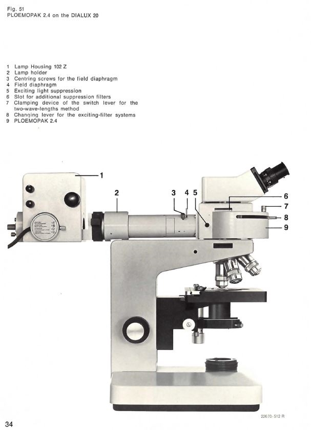

Hallo liebe Leitz-Spezialisten,
ich überlege derzeit, mir einen Ploemopak-Tubus 2.4 für ein Dialux 20 anzuschaffen (die "weiße Produktlinie", siehe Ausschnitt aus der Bedienungsanleitung).
Ich habe schon einiges im Netz recherchiert, aber ich finde leider keine Angaben zum Tubus- oder Vergrößerungsfaktor des Ploemopak 2.4. Die Fotos, die ich gefunden habe, zeigen keinerlei Gravur auf dem Tubus.
In diesem Beitrag (www.mikroskopie-forum.de/index.php?topic=26221.0) ist zu erfahren, dass die Ploemopak-2-Einrichtungen für das Orthoplan und das Ortholux 2 immer einen Faktor von 1,25X haben, obwohl nichts auf dem Tubus eingraviert ist.
Ist das beim Ploemopak 2.4 für das Dialux auch der Fall oder hat dieser einen Vergrößerungsfaktor von 1,0X?
Kann mir da vielleicht jemand weiterhelfen?

Hallo Thomas,
das 2.4 hat den Tubusfaktor 1,25x.
Die neueren Versionen aus dem Modulopak-Baukasten haben Tubusfaktor 1x. Sie sind erkennbar an der nach unten herausragenden Tubuslinse.
Warum Leitz bei einigen Ploemopak auf die Angabe des Tubusfaktors verzichtet hat, ist mir rätselhaft.
