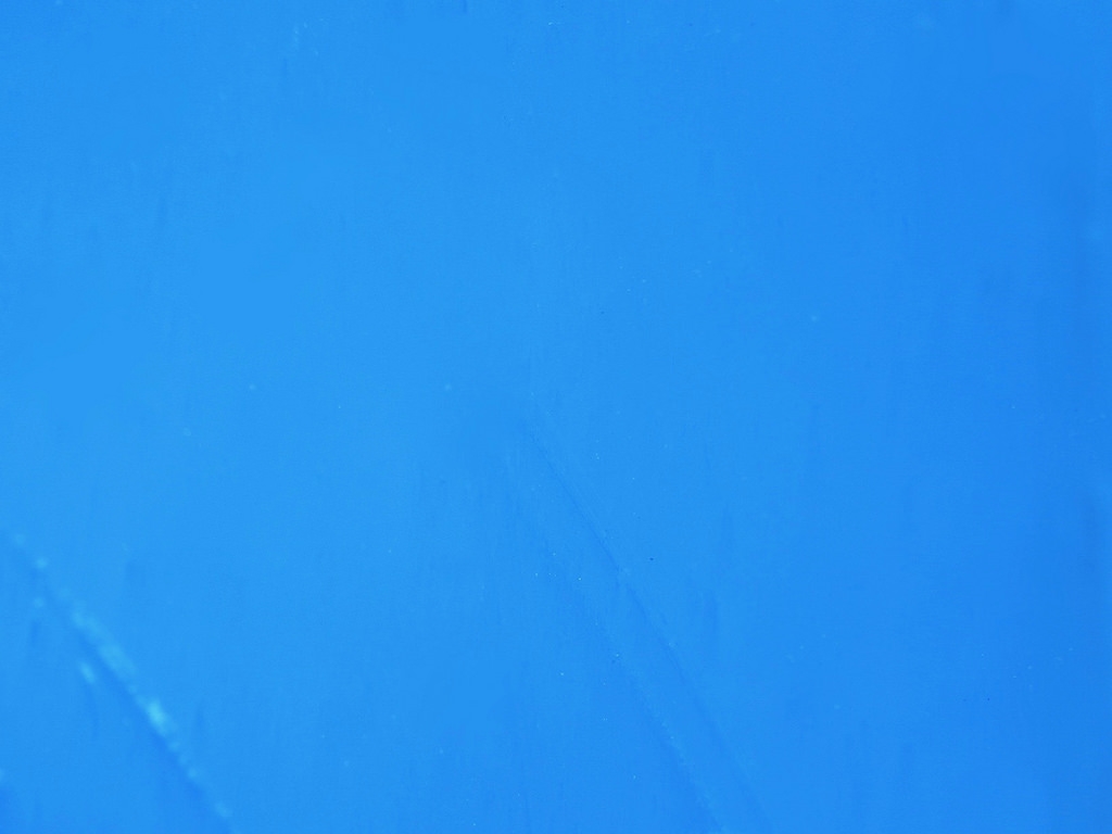

Für die Versuche habe ich jetzt folgende Öle verwendet:
•  Steirisches Kürbeskernöl, Ölmühle Ersterer GmbH, 8073 Feldkirchen
•  Bio Bratöl , hoch erhitzbar, High Oleic Sonnenblumenöl, Bio Zentrale Naturprodukte GmbH, 84384 Ulbering
Präparat :  Einen Tropfen Öl auf den Objektträger tropfen und mit einem Deckglas abdecken.
Mikroskop Leitz Orthoplan • PL APO 6.3/0.20/FAA 9,2 mm • VW 1 x • Präparat auf Spiegel • Schiefes Auflicht mit 3 W UV LED-Taschenlampe 365 nm • kein Anregungsfilter UG1/2 • Sperrfilter K 430
Mikrofoto 14 :  Fluoreszenzbild Kürbiskernöl • ISO 80 • 0,2 s
Mikrofoto 15 :  Fluoreszenzbild Bio Bratöl ( Sonnenblumenöl ) • ISO 100 • 0,8 s
Viel Spaß beim Anschauen.
Jürgen aus Hemer

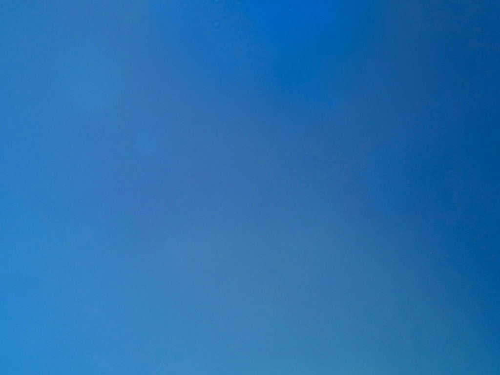

Hallo Mikrofreunde,
zur Prüfung der Echtheit von Bernstein gibt es verschiedene Methoden. Eine davon ist die sogenannte " Fluoreszenz-Methode ". Echter Bernstein leuchtet unter UV-Bestrahlung ( Wellenlänge 320 - 380 nm )
in unverwittertem Zustand " blau " und in verwittertem Zustand in einem " matten Olivgrün ". Fälschungen aus Plastik leuchten jedoch nicht !
Nachstehend ein " Fluoreszenzbild " von einem klaren, goldgelben Bernsteinanhänger meiner Frau.
Mikrofoto 17 : Bernsteinanhänger auf Spiegel • PL APO 6.3/0.20/ FAA 9,2 mm • ISO 80 • 1/13 s
Jürgen aus Hemer
« Letzte Änderung: September 04, 2018, 10:03:55 Vormittag von Schrodt »

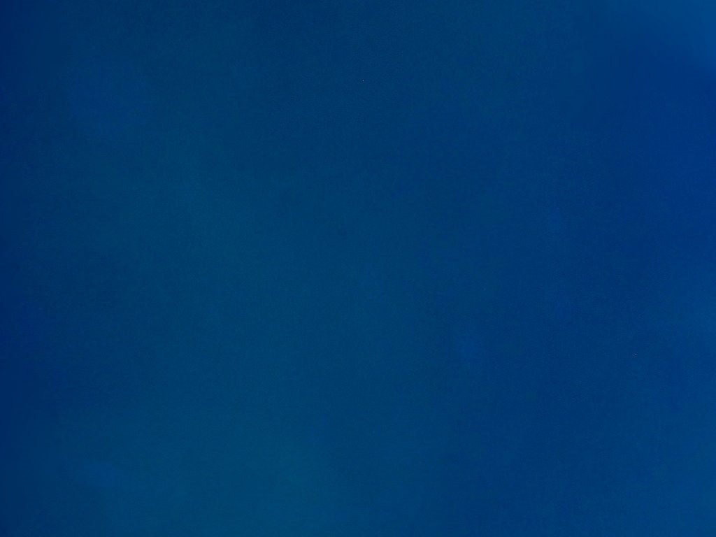

Ich habe auch ein Wacker Gänseblümchen Präparat mit folgenden Daten:
TS = Querschnitt • Schnittdicke 8 µm • Färbung W-RAA ! • Eindeckmittel PERTEX • Jahr 2009.
Die Fluorochrome der RAA-Färbung reagieren auf folgende Fluoreszenz-Anregungen besonders gut:
R = Rhodamin B : Grün • A = Acriflavin : Blau • A = Astralblau : Blau.
Die UV-Anregung mit der Taschenlampe ist daher für dieses Präparat nicht gut geeignet !
Trotzdem habe ich, um die Grenzen der einfachen UV-Fluoreszenz aufzuzeigen, die nachstehenden Mikrofotos gemacht.
Mikrofoto 18 :  DL - DF  + Schiefes Auflicht mit der UV LED-Taschenlampe • PL APO 16/0.40/FAA 1,19 mm • VW 1.6 x • kein Anregungsfilter • Sperrfilter K 430 • ISO 80 • 1,0 s.
Mikrofoto 19 :  Schiefes UV-Auflicht mit der UV LED-Taschenlampe • PL APO 16/0.40/FAA 1,19 mm • VW 1.6 x • Präparat auf Spiegel • kein Anregungsfilter • Sperrfilter K 430 • ISO 200 • 1,0 s.
[/url]
Mikrofoto 20 :  ISO 200 • 0,5 s • sonst wie Mikrofoto 19.
Bei dem Vergleich mit den meisterhaften Fluoreszenz-Mikrofotos kann man für die einfache Fluoreszenz-Ausrüstung folgende Nutzungsgrenzen deutlich erkennen:

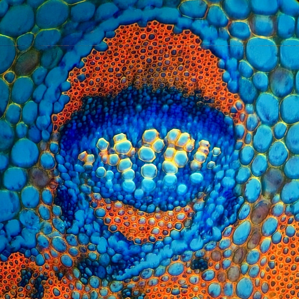

Neuer erfolgreicher Versuch mit einem starkem Tockenobjektiv ! !
Auch bei ganz flacher UV-Einstrahlung bekommt man bei einem starken Objektiv mit kleinem freien Arbeitsabstand bei einem geeigneten Mikropräparat noch ein brauchbares Fluoreszenzbild.
Mikrofoto 21 :  Wacker Präparat Klette • sehr flaches UV-Auflicht mit der UV LED-Taschenlampe • PL APO 40/0.75/FAA 0,45 mm • VW 1.0 x • Präparat auf Spiegel • kein Anregungsfilter • Sperrfilter K 430 •
                      ISO 80 • 0,8 s.
Jürgen aus Hemer

Neuer erfolgreicher Versuch mit einem Immersionsobjektiv ! ! !
Mikrofoto 22 :  Wacker Präparat Klette • flaches UV-Auflicht mit der UV LED-Taschenlampe • PL APO 40/1.00/OEL/FAA 0,22 mm • VW 1.0 x • Präparat auf Spiegel • kein Anregungsfilter • Sperrfilter K 430 •
                      ISO 80 • 0,5 s.
Fazit:
bei einem geeigneten transparenten Mikropräparat bekommt man auch bei starken Trockenobjektiven oder sogar bei Immersionsobjektiven, wenn das Präparat auf einem Spiegel liegt, trotz der flachen UV-Bestrahlung und der sehr kleinen freien Arbeitsabstände mit der UV LED-Taschenlampe noch ein brauchbares Fluoreszenzbild.
Es ist eine erhebliche nicht erwartete Nutungserweiterung, dass bei dem Auflicht-Verfahren mit der UV LED-Taschenlampe bei transparenten Mikropräparaten auch diese Objektive eingesetzt werden können.
Nach meiner Ansicht hat die nicht erwartete Nutzungserweiterung vereinfacht folgende Gründe:
• Durch die Lage des Mikropäparates auf dem Spiegel entsteht ein transparenter freier Raum zum Objektschnitt in Dicke des Objektträgers ( ca. 1 mm ).
• der Spiegel reflektiert das eingestrahlte UV-Licht.
• Dadurch entsteht eine Simultane Auflicht-Fluoreszenz / Durchlicht-Fluoreszenz.
• Durch die Simultane-Beleuchtung verkürzen sich die Belichtungszeiten bei der Mikrofotografie.
Herzliche Mikrogrüße
Jürgen aus Hemer

Hallo Jürgen -
wenn Du jetzt auf 1 sec kommst, dann würde es sich lohnen mal mit einer richtigen Filterkombination zu arbeiten und den Lichtverlust halt zu akzeptieren. Nachdem auf Deinen ersten Bildern ja knackige Fluoreszenz vorherrscht, zeigen die letzten mit dem Planapo 40 anscheinend einen großen Blaulichtanteil des Anregungslichtes, sonst müsste ja der Hintergrund auch dunkel sein. Oder gibt es da eine andere Erklärung, die ich übersehen habe?
Schrodt
  • Beiträge: 1226
  • Mikrofotos von Seifenhäuten
Re: Auflicht-und Simultan-Fluoreszenz mit einer 3 W UV LED-Taschenlampe
« Antwort #23 am: Oktober 28, 2019, 16:14:55 Nachmittag »
Hallo Rolf,
da ich den Anregungsfilter  Schott UG 1/2 nicht verwendet habe und das Zimmer auch nicht gut abgedunkelt war, vermute ich erstmal , dass der Blaustich der Fotos von der
Überlagerung des Anregungslichtes mit dem Tageslicht entstanden ist. Ich werde das in den nächsten Tagen mal nachprüfen.
