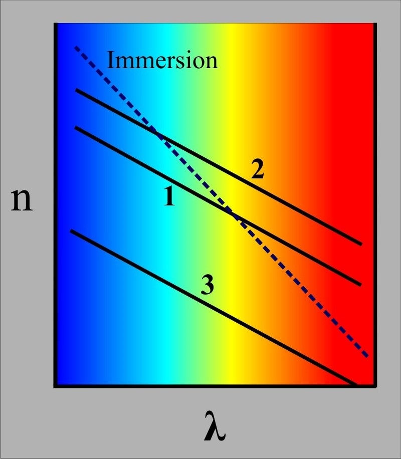

Lieber Florian,
der Phasenkontrast ist ein hervorragendes Kriterium, um Brechungsindexunterschiede zwischen Immersion und Festkörper sichtbar zu machen - sehr viel besser als die Becke-Linie! Dieses Diagramm zeigt schematisch drei Festkörper in einer Immersion (punktierte Linie).
Die Dispersionskurve des Festkörpers 1 schneidet die der Immersion in der Mitte des sichtbaren Spektrums, die des Festkörpers 2 irgendwo am Rande und die von 3 außerhalb des sichtbaren Bereichs. Im normalen Hellfeld bei weit zugezogener Aperturblende sieht das folgendermaßen aus:

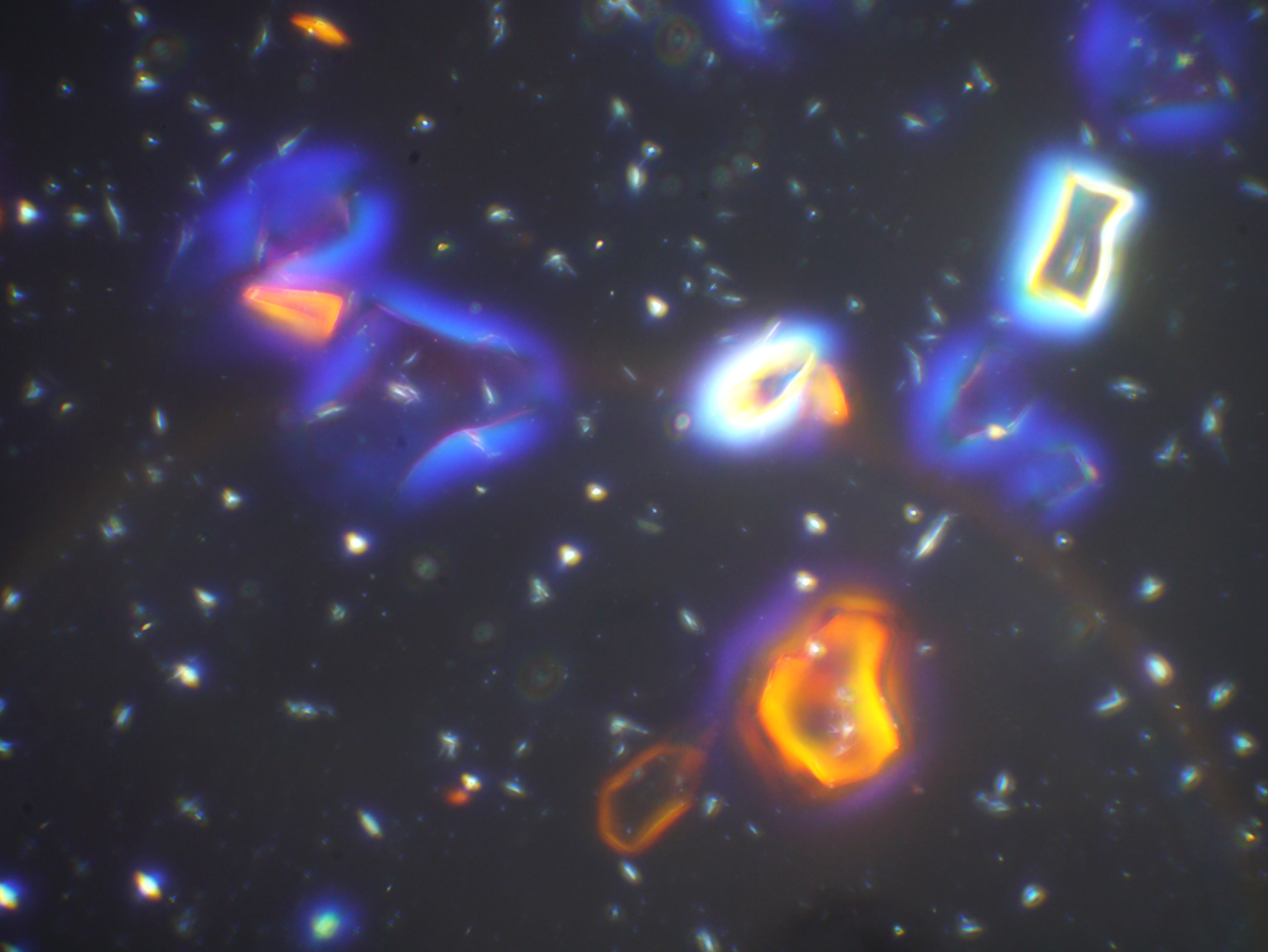

Man sieht die Körner der Phase 3 ganz deutlich, die von 1 und 2  nur schemenhaft, bei 1 ist ganz zart die Aufspaltung der Becke-Linie in eine innere rote und eine äußere blaue Linie zu erahnen, bei 3 gibt es einen hellen Saum innerhalb und einen dunklen Saum außerhalb des Korns. Im Phasenkontrast sieht man aber eine sehr deutliche Kontrastierung mit ganz typischen Farberscheinungen:
Der Leitzsche Heine Kondensor bietet zusätzlich noch die Möglichkeit, im sog. Grenzdunkelfeld eine andere Kontrastierung hervorzurufen:
Bei der Asbestbestimmung hilft der Phasenkontrast also, die Brechungsindizes der Fasern mit der Immersion zu vergleichen. Positive Befunde äußern sich in Farberscheinungen die denen des Festkörper 2 in unserem Beispiel entsprechen.
