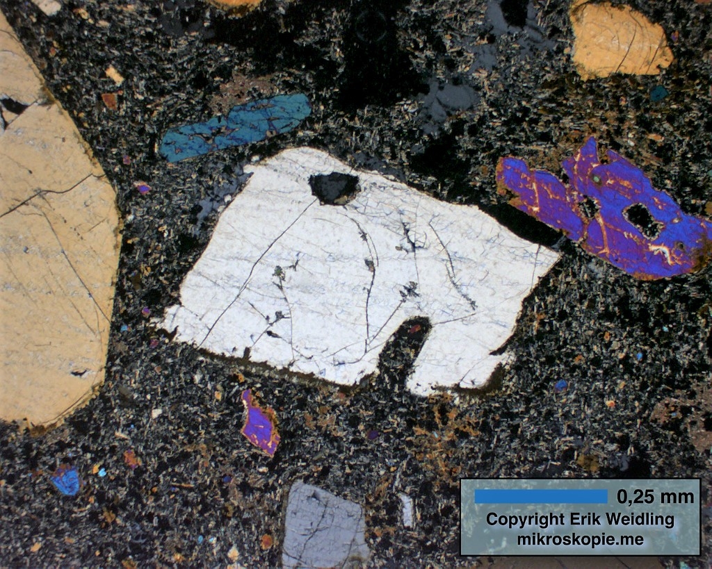

Im Schliff waren sehr schöne hypidiomorphe Olivine zu finden:
Die Ränder der Olivine weisen braune Säume auf (Iddingisit: Oxidationsprodukt des Olivins):

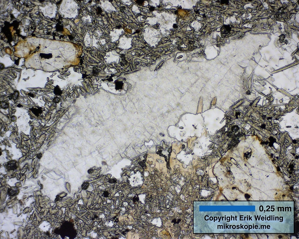

Etwas außergewöhnlich ist vorhandener Calcit, den habe ich so nicht erwartet:
Im LPL unter dem Calcit ist dem Betrachter sicher noch Biotit aufgefallen. Hier noch mal in Vergrößerung:

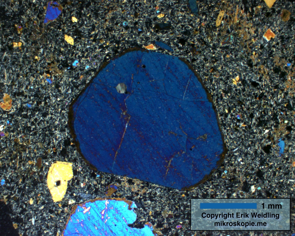

Olivin, nahezu senkrecht zu einer optischen Achse geschnitten:

der Calcit ist sicher sekundär, also bei der Verwitterung des Gesteins entstanden.
Was bezeichnest Du hier als Nephelin? Wenn Du das graue Korn in der Bildmitte meinst, ist dies sicher falsch. Dieses Korn ist auch nur ein Olivin, wie man am Chagrin im linear polarisierten Licht sieht. Er ist nahezu senkrecht zu einer optischen Achse geschnitten und das sieht man dann konoskopisch sehr schön.
derda
Lieber Olaf,
vielen Dank für den Hinweis. Die Isogyre dreht sich mit => zweiachsig. Habe auch zuerst auch an Olivin gedacht, mich dann aber fälschlicherweise für Nephelin entschieden.

#11
Zitat von: olaf.med in September 08, 2018, 15:46:00 NACHMITTAGS
Lieber Erik,
Hallo Olaf,
das ist eine interessante Frage. Ich habe das Carbonat auch gesehen. Anscheinend gibt es tatsächlich primäre Carbonate und auch Aragonit wurde in Einschlüssen gefunden:
https://www.ingentaconnect.com/content/minsoc/mag/2005/00000069/00000006/art00001
http://128.119.45.20/petrology/PetSem/humphreys.pdf

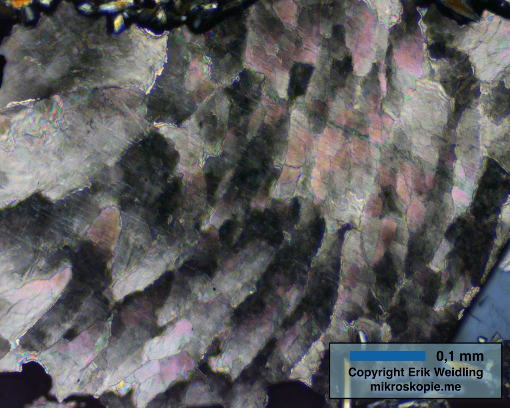

Hallo liebe Dünnschlifffreunde,
ich schiebe noch einige Aufnahmen eines weiteren Schliffes hinzu. Es ist wahrscheinlich wieder Calcit, der in seiner aufgefächerten Ausprägung schön anzusehen ist.
