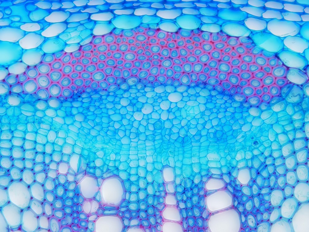

Anbei noch eine Aufnahme von einem Schnitt, den ich zuhause gemacht und mit dem Etzold FCA von Klaus gefärbt habe. Die Differenzierung ist, wie ich finde, sehr schön:
Bild 22: Leitgewebe des Sprosses von Ambrosia artemisiifolia, Färbung Etzold FCA
Euch beiden herzliche Grüße

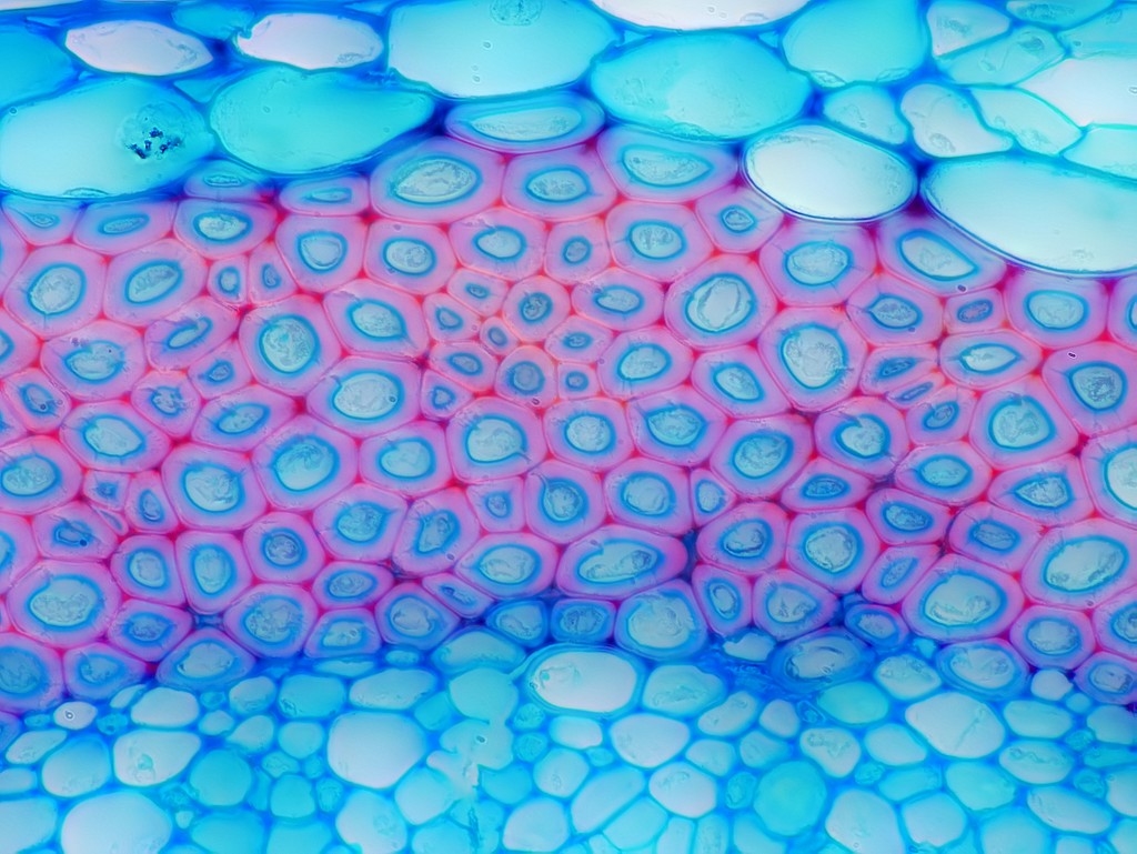

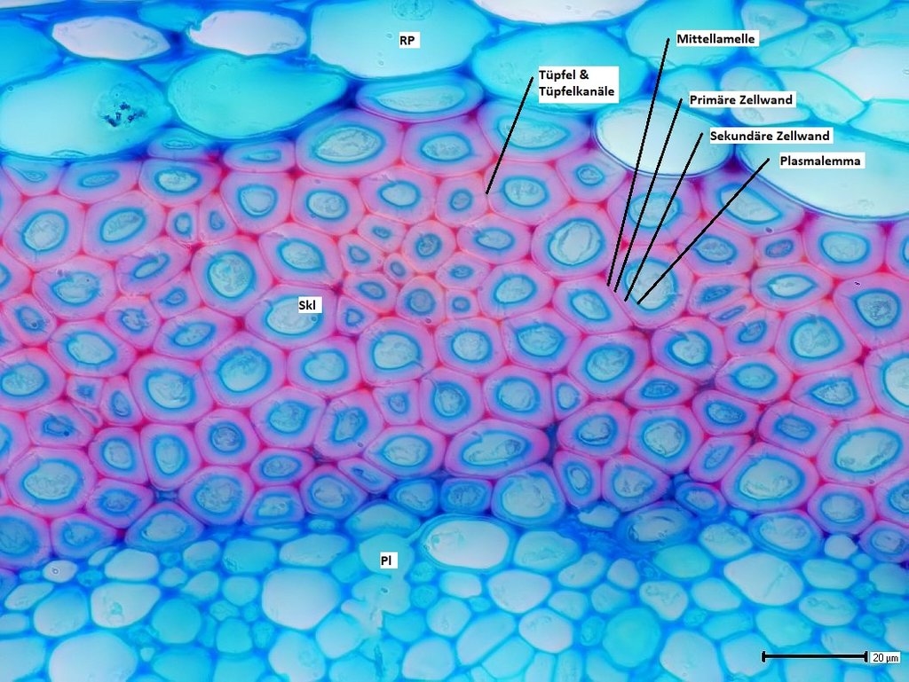

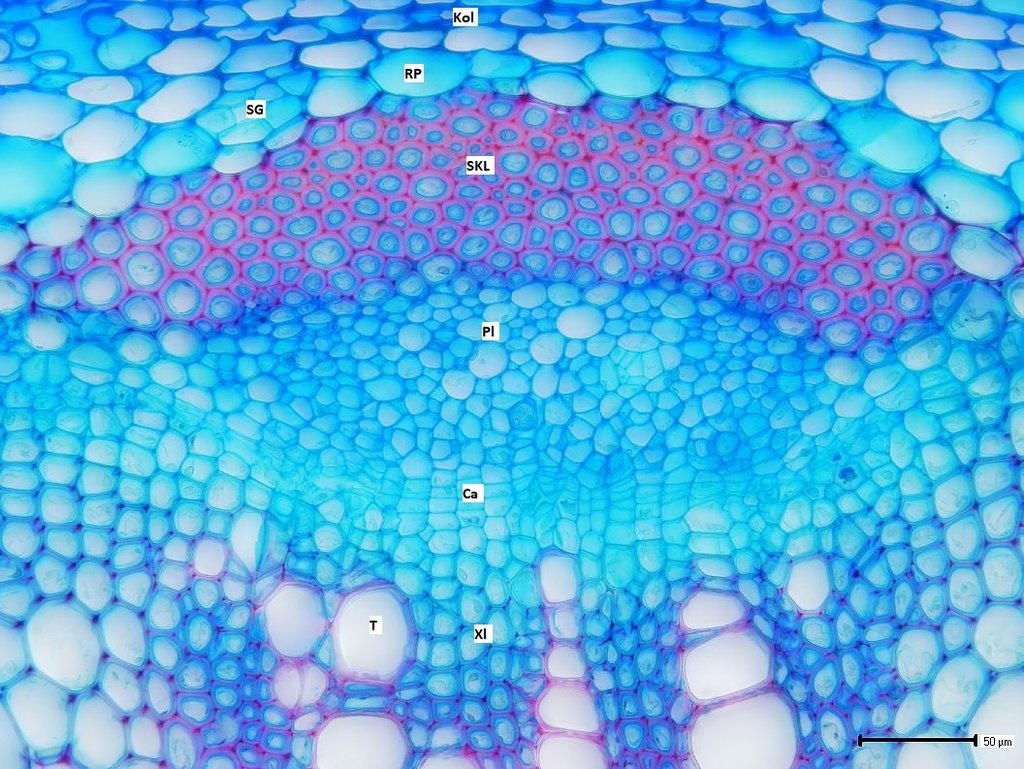

Die Färbung mit Etzold FCA fand ich so gelungen, dass ich noch einige Aufnahmen mit der Ölimmersion (Leica 100x Pl Fluotar) gemacht habe, die bei den Sklerenchamkappen schön den Aufbau der Zellwand zeigen und auch noch mal einen Blick auf eine Siebplatte erlauben.

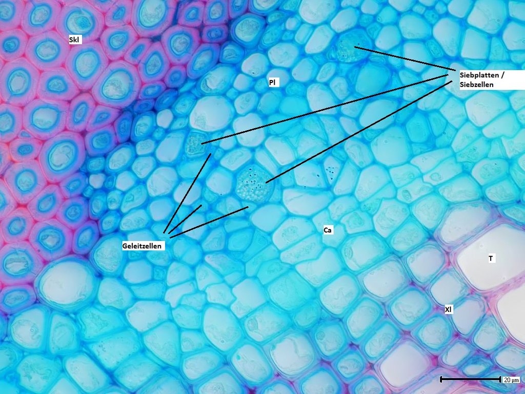

Bilder 23a,b: Sklerenchymkappe, Phloem und Xylem mit dem 40x Pl Apo, Bild 23b mit Beschriftung
Bilder 24a,b: Sklerenchym und Zellwand mit dem 100x Pl Fluotar, Bild 24b mit Beschriftung
Beim Aufbau der Zellwand bin ich mir nicht ganz sicher: das Plasmalemma ist normalerweise qwenn überhaupt nur sehr schwer zu erkennen. Haben wir hier ggf. eine tertiäre Zellwand?

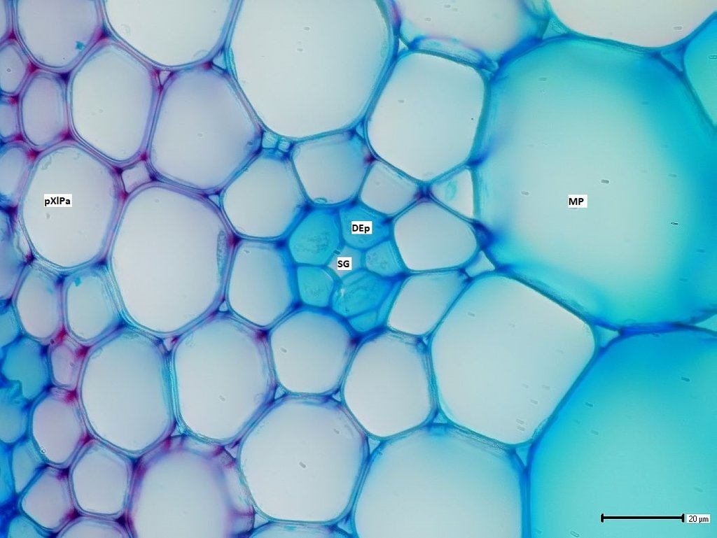

Bilder 25a,b: Sekretgang mit dem 100x Pl Fluotar, Bild 25b mit Beschriftung
Hier ein Sekretgang im Markparenchym, links im Bild erste Zellen des Xylemparenchyms des primären Xylems.
Bilder 26a,b: Siebzellen und Siebplatten im Phloem mit dem 100x Pl Fluotar, Bild 26b mit Beschriftung

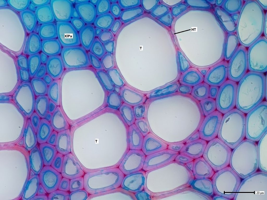

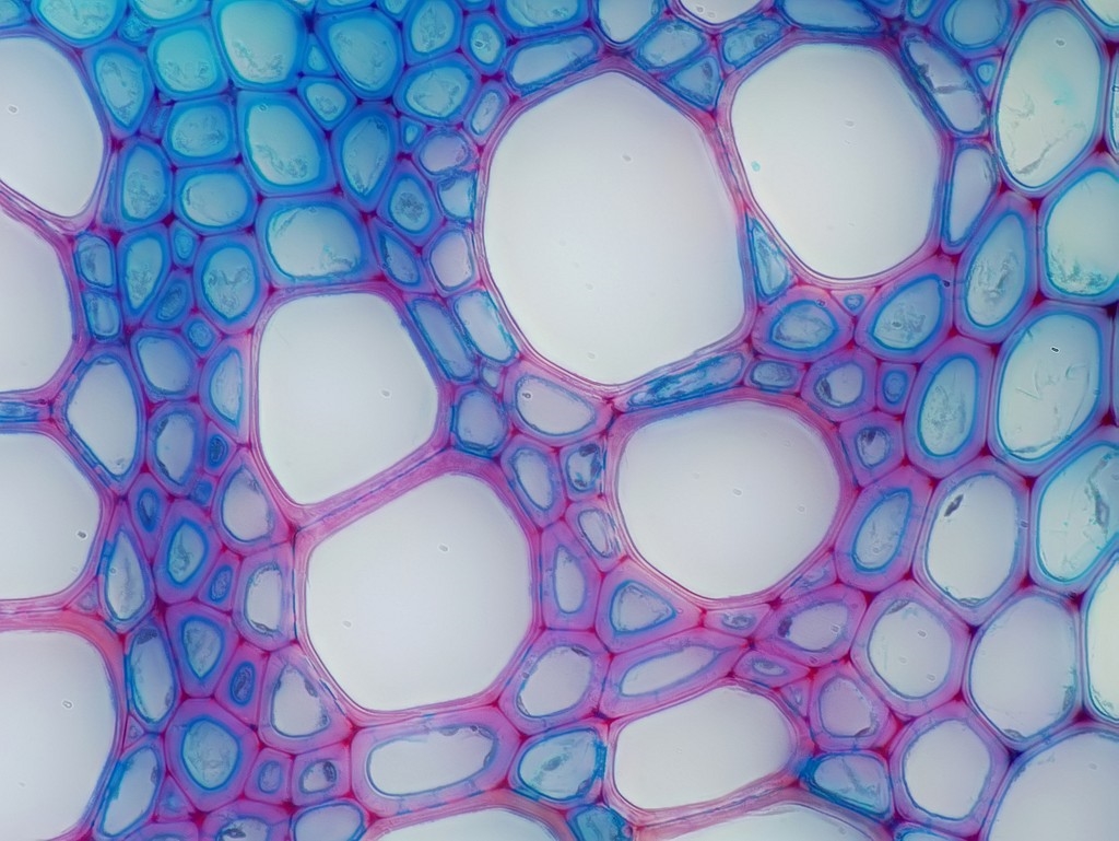

Bilder 27a,b: Ein Ausschnitt aus dem Xylem mit dem 100x Pl Fluotar, Bild 27b mit Beschriftung
