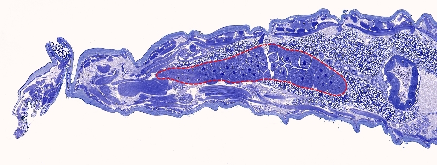

Ein Übersicht (in Toluidin Blau Farbung) lasst Bild 1 sehen. Die Drusen liegen in die Mitte. Die große Kerne sind hier schon zu beobachten.
Bild 1,

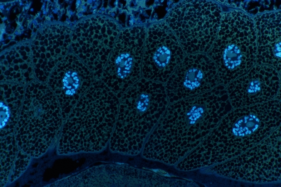

Übersicht im Fluoreszenz. Objektiv Leitz NPL Fluotar 25x
Alle DNA wird Blau angefärbt.
Bild 2,
Weiteren Übersicht im Fluoreszenz. Objektiv Leitz NPL Fluotar 40x

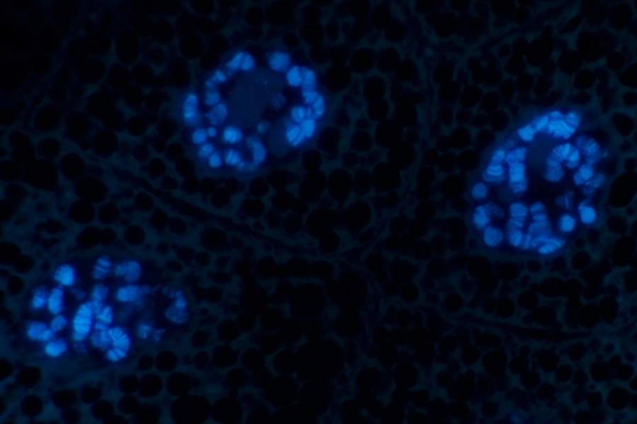

Bild 3,
Die Bilder sind mit den 100x Objektiv nicht so knackig scharf wie ich gerne möchte aber ich traue es nicht um mein 63x im Fluoreszenz einzusetzen.
Objektiv Leitz NPL Fluotar 100x
Bild 4,

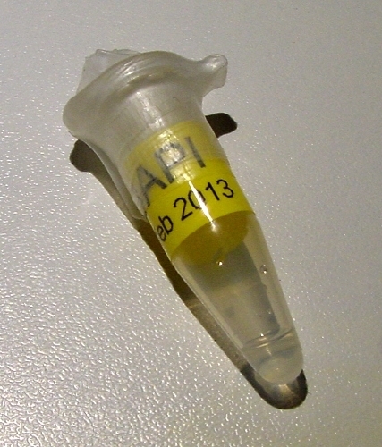

Ich nehme ein Milligramm Dapi und löse es in 1 Milliliter AD. Dann pipettiere ich 50µl in 20 Eppendorf Reaktion Gefäße. Die Lösung ist, laut Sigma, einige Wochen Stabil aber wenn du die Gefäße aufbewahrst im Frierfach auf -18 Grad Celsius dann kannst du es für Jahre lagern ohne Verluste. Wichtig ist das es Licht geschützt gelagert wird. Ich habe da so ein Kunststoff Gefäß die ich mit Aluminium Folie abgesichert habe und darin Lagere ich die Gefäße. Funktioniert Prima.
Wenn ich dann ein Dapi versuch machen möchte dann Bereite ich alles vor und sorge das ich mehrere Präparaten habe die ich anschauen möchte.  Ein Gefäß mit Dapi Losung taugt sehr schnell auf und verdünne ich dann mit 30-40 Milliliter AD.
In mein Fall lege ich einige Technovit Präparaten Horizontal auf kleine 50ml Becherglaser und Inkubiere die dann mit Dapi Lösung. Hier muss was mit die Inkubationszeit experimentiert werden. Ein Schnitt von z.B. 1µm dick Inkubiere ich ungefähr fünf Minuten. Lasse die Flüssigkeit ablaufen und gebe ein Tropen AD auf. Dann lege ich ein Deckglas auf die groß genug ist. Wichtig ist zu wissen wo sich den Schnitt oder Schnitte befinden weil man ja kein Schnitte mehr sehen kann. Ein Tipp für scharfe Bilder: das Deckglas etwas andrucken so das nur sehr wenig Wasser zwischen OT und Deckglas ist. Man hat so ungefähr 15 Minuten Zeit bevor das Wasser anfangt zu verdunsten.
Wenn Immersion Öl genutzt wird dann sollte das unbedingt Fluoreszenz freies Öl sein.
Bleibt noch die wichtige Warnung, sauber und mit Handschuhen zu arbeiten. Die Substanzen keinesfalls einatmen oder verschlucken. Alle Fluoreszenzfarbstoffe, besonders aber die mit starker Bindung an die DNA (z.B. DAPI oder Ethidiumbromid) sind potentiell mutagen und karzinogen!
@Ralf, die Drusen liegen im Roten Kreis.
Hier ist die Larve am Ultracut zu beobachten.
