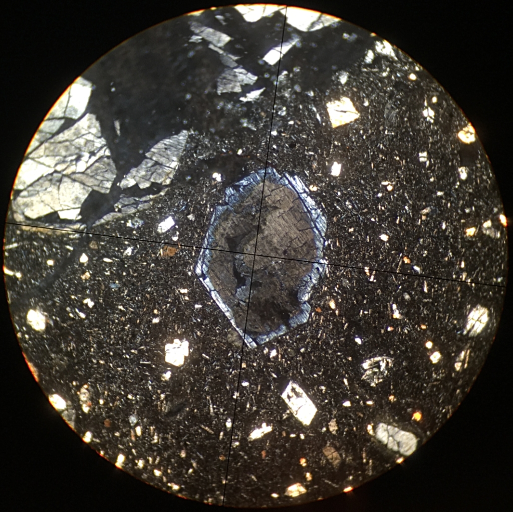

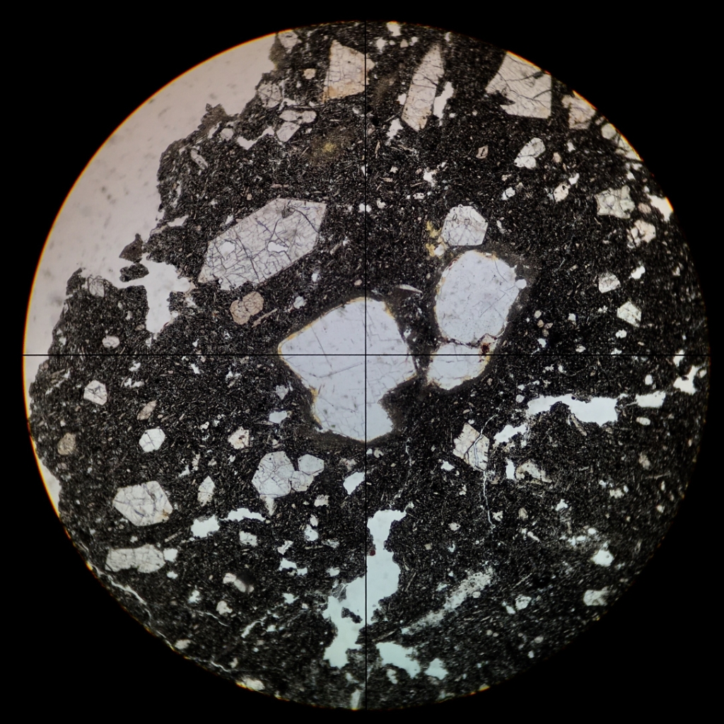

dieses Wochenende habe ich genutzt, um ein weiteres Mitbringsel aus dem Vulkanfeld von Calatrava, Ciudad Real, Spanien, diesmal vom Vulkan Cerro Gordo, dünnzuschleifen. Laut Literatur ist die Lava dieses Vulkans vom Typ eines Olivin-Nephelinits. Diese Lava ist jünger als die vom Morron de Villamayor, die noch kaliumhaltiger (Leucit) ist, als die jetzt vorgestellte.
Ich habe den Schliff erst mal nur in Wasser immergiert, falls er noch zu dick sein sollte. Ich würde mich diesbezüglich über Eure Meinung hierzu freuen.
Der Schliff ist bis jetzt weitgehend opak, daneben Olivin und einige Sechseckige Kristalle, die bei gekreuzten Polarisatoren praktisch auslöschen. Ich vermute, dies ist Nephelin. Dann gibt es noch grosse Flecken die aus verschiedenen Feldern bestehen und als höchste Farbe ein rötliches braun zeigen. Ich frage mich, ob dies sekundäre Quarzmandeln sind? In diesem Fall wäre der Schliff noch zu dick.

Hallo Florian,
ganz schön krümelige Pellets  ;D Bin noch nicht ganz so weit gekommen und habe bisher nur die erste Klebefläche fertig.
Wenn das grünlich-glitzernde ein Olivin ist, kannst du noch weiter schleifen. Was das gelbliche ist? Ich tippe auf einen Feldspat. Quarz erscheint mir, weil ich die Probe von dir habe, unwahrscheinlich.

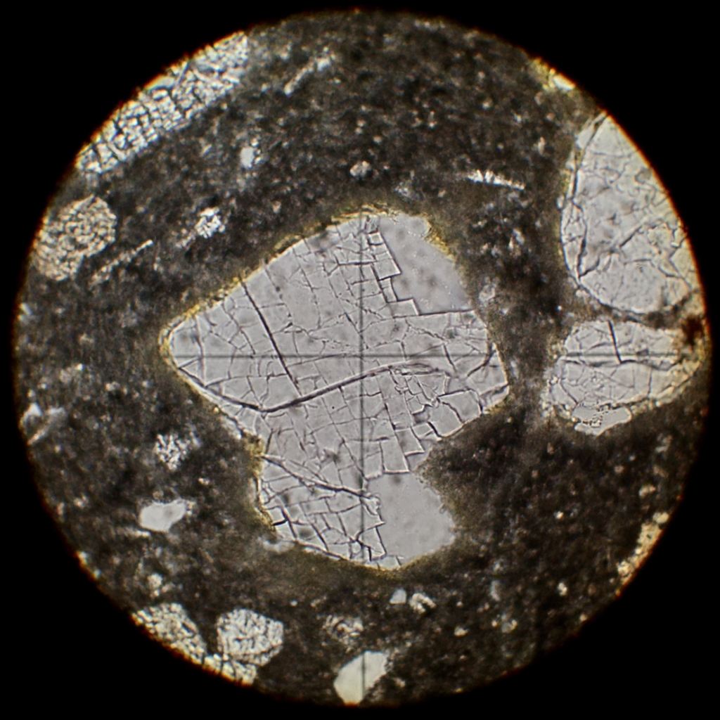

Florian D.
Hallo Erik,

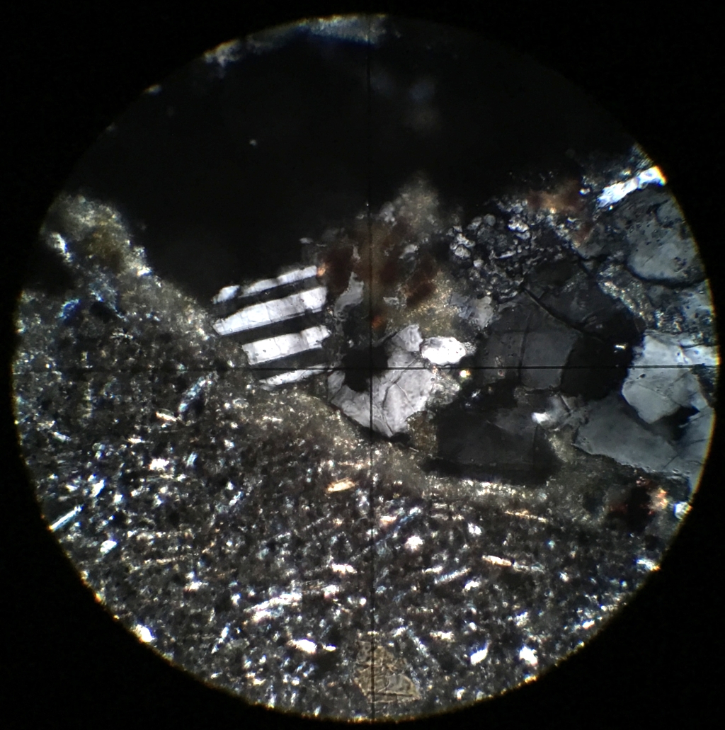

Das Gelbe ist Olivin. Ich meine doch, dass das Felderige Quarz ist (ist auch einachsig) und habe daher noch ein bisschen weiter geschliffen, bis die Körner noch höchstens gelb erscheinen. Jetzt habe ich das mit UV Kleber eingedeckt (nicht optimal, was nimmst du zum eindecken?). In der Grundmasse sehe ich neben vielen kleinen farblosen Kristallen (Pyroxen?) auch schwarze Körnchen, die die Form von sechseckigen Prismen zu haben scheinen.
Dann noch Bilder von weissen hypidiomorphen Kristallen. In Polarisation verzwillingt, aber nur mit niedrigen Interferenzfarben. Ist das der Nephelin? Die einzigen wirklich schön sechseckigen Kristalle, die ich finden kann, sind leider von Olivin.

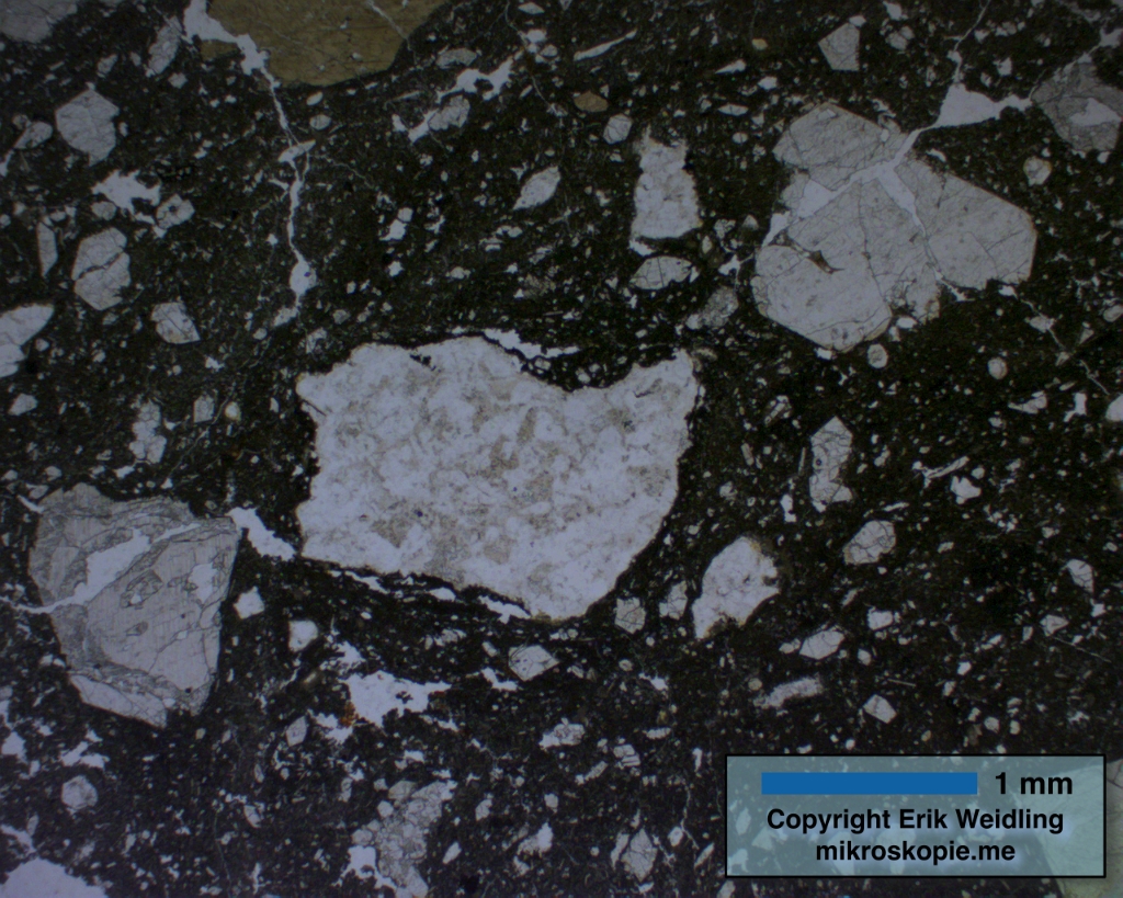

ich muss passen, weil ich überhaupt nichts erkennen kann. Habe einen miserablen Schliff gemacht, bei dem sich der Klebstoff vom Objektträger gelöst hat. Muss ich die Tage noch einen neuen anfertigen.
Komme auch gerade nicht an mein Mikroskop, deshalb eine Aufnahme durchs 8x Okular mit 2.5x Objektiv des Zeiss Standard Pol.
Im Bild auf 10 Uhr ist etwas zu sehen, was deinen Quarzkörnern entsprechen könnte. Vielleicht war es mal ein Olivin?
Es waren auch einige schöne Titanaugite zu finden. Am Ende blieben leider nur zwei übrig.

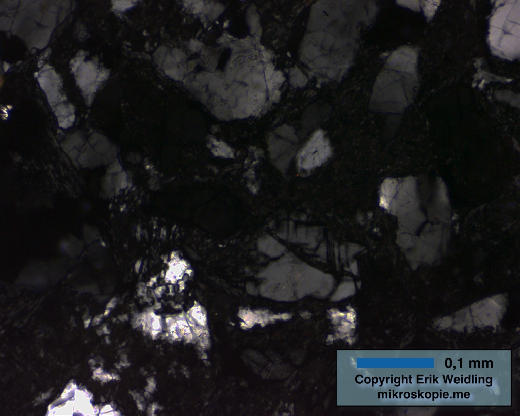

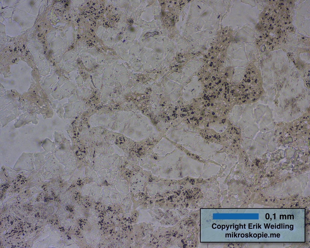

Hallo liebe Dünnschliffexperten,
ich schiebe noch einige Bilder nach, vielleicht hat jemand eine Vermutung um was es sich bei den ominösen "Quarzkörnern" handeln könnte und wie diese entstanden sind. Leider sind sie sehr klein und optisch zweiachsig (es kann also kein Quarz sein).

Lieber Erik, lieber Florian,
es ist natürlich fast ausgeschlossen aus diesen Bildern eine verlässliche Diagnose zu treffen. Aufgrund der Morphologie vermute ich, dass einige der unregelmäßigen Gebilde Fremd Gesteins Einschlüsse sind, die das Magma bei seinem Aufstieg mitgerissen hat. Dann könnten es tatsächlich Quarzite oder Sandsteine sein. In der Primärparagenese hat Quarz neben Olivin aber nichts zu suchen!

ja, die zentroiberische Zone des Iberischen Massivs besteht hauptsächlich aus präkambrischem (metamorphisiertem) Sandstein. Einschüsse davon in der Lava sind in den zitierten Artikeln beschrieben. Bei dem Quarz, den ich gesehen habe, denke ich aber eher an Diabas-Mandelstein. Viele Hohlräume sind auch kleine Drusen. Ich vermute, auch der Leucit ist weitgehend verwittert und substituiert.

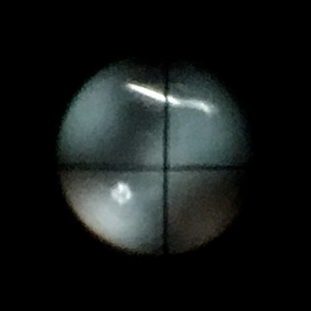

Hallo Florian, Hallo Olaf,
bei einem etwas größeren dieser Mini-Körner konnte ich eine optische Zweiachsigkeit beobachen => spitze Bisektrix alle 90 Grad! Das kann doch dann kein Quarz sein.

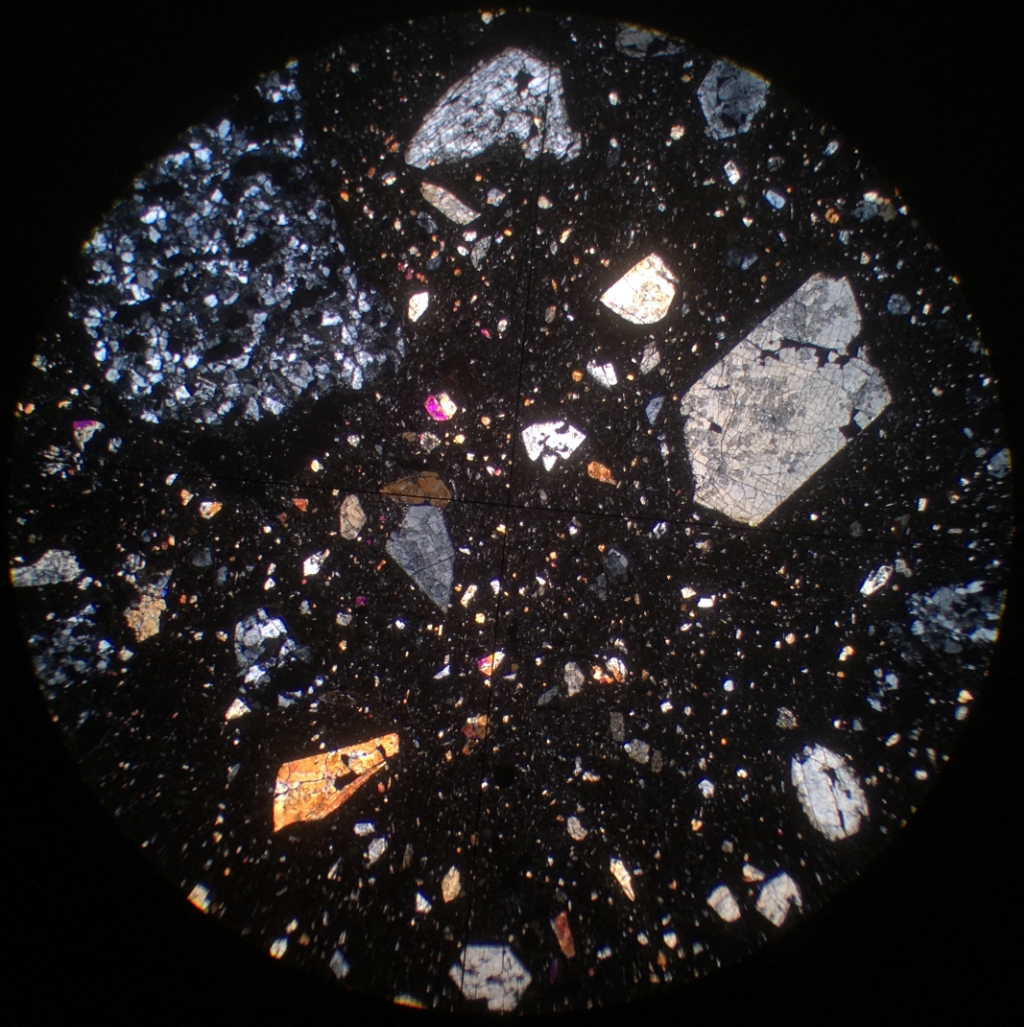

Hallo Erik und Olaf,
hier noch mal ein paar Bilder, von dem, was ich für Quarz halte.
Das Korn ist praktisch einachsig. Leichte Abweichungen hiervon können ja durch Spannungen im Kristall erklärt werden.
Viele Grüsse,
derda
Guten Abend Florian und Olaf,
@Florian: das ist ohne jeden Zweifel Quarz.
In meinem Schliff hat das mir noch noch unbekannte Mineral zwar die Farbe von Quarz, weißt jedoch eine regelmäßige Spaltbarkeit auf:
Im Randbereich befand sich ein etwas größerer Kristall mit gelb gesäumten Rand (im Fadenkreuz) sowie rechts daneben ein weiterer:
Rein optisch löscht der rechte Kristall, ähnlich wie Quarz, undulös aus:
Sorry, musste mit dem Handy photografieren und stark zoomen:
Im Bereich der kleinen ,,Körnchen" fand ich noch dieses plagioklasähnliche Korn:

Lieber Erik,
Dein scheinbar zweiachsigen Kristall ist tatsächlich wohl ein einachsiger Quarz-Einschluss, der parallel zur c-Achse geschnitten ist. Für die konoskopische Betrachtung darf man niemals einen Schnitt mit hohen Interferenzfarben auswählen, sondern nur einen nahe des Schnitts der Isotropie - diese sind bei Quarz ganz dunkelgrau bis schwarz.
