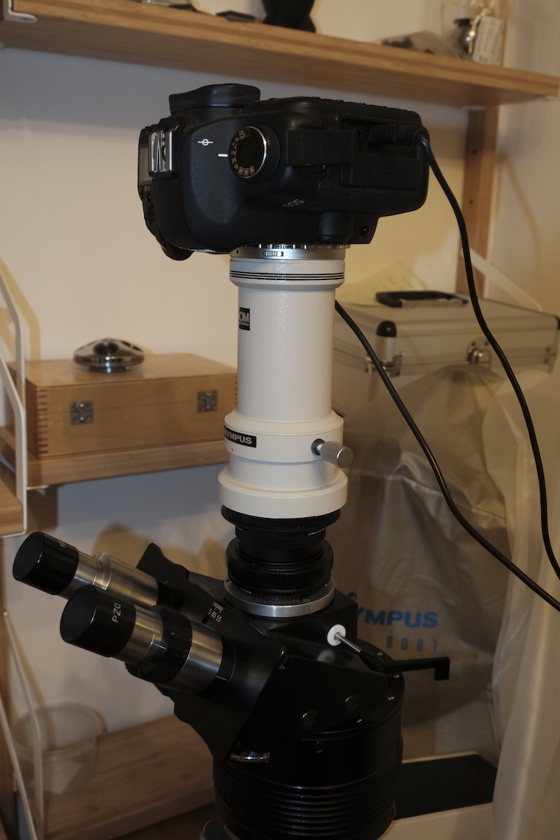

ich gebe zu, ich habe es einfacher dargestellt, als es in Wirklichkeit war.
Da ich mikroskoptechnisch aus der Olympus (BH-2)-Welt komme war mein Ziel die weitgehend die gleiche Fotoadaption zu nutzen wie die am BH-2, also Photo-Okular (Projektiv) NFK 2,5x LD 125 und darüber den Oly Photo-Adapter L, der ein Olympus-Bajonett trägt. Mit einem Oly->Canon-Adapter lässt sich eine Canon 5Dmkii oder jede andere Canon Kamera montieren.
Mit dem Vorteil, dass die auch am PZO verwendeten Oly-Objektive sauber vom Oly-Photo-Okular (Projektiv) korrigiert werden.
Auf dem PZO verwende ich einen PZO-Schwalbenschwanz auf M42 Adapter und darüber einen kurzen Helix-M42 auf M42 Tubus. Dann wird es tricky: ich habe mir einen Adapter M42 auf Olympus gebaut (Bild 3), in den ich das Projektiv stecken kann.
Bild 1
Bild 2
Bild 3
HAPEZI
