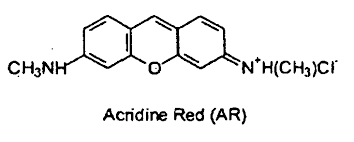

ich habe den Nachmittag mit Recherchen verbracht. Hier die Strukturformel des Acridinrot:
Ullmanns Enzyklopädie der Technischen Chemie (1926) oxidiert Pyronin G mit Kaliumpermanganat...
Ich werde noch etwas suchen...

Hallo Jan, danke für die Strukturformel.
Die Oxidation von Pyronin dürfte einfach sein. Hast du auch die Vorschrift? Würde mich interessoieren.
Problem ist nur der Preis der Ausgangssubstanz. Dann muss man nüchtern überlegen ob man nicht einfacher bei Morphisto die 1%ige Lösung von Acridinrot kauft. Du wirst ja wahrscheinlich auch die 1%ige Lösung herstellen für die Wacker-Varianten.
