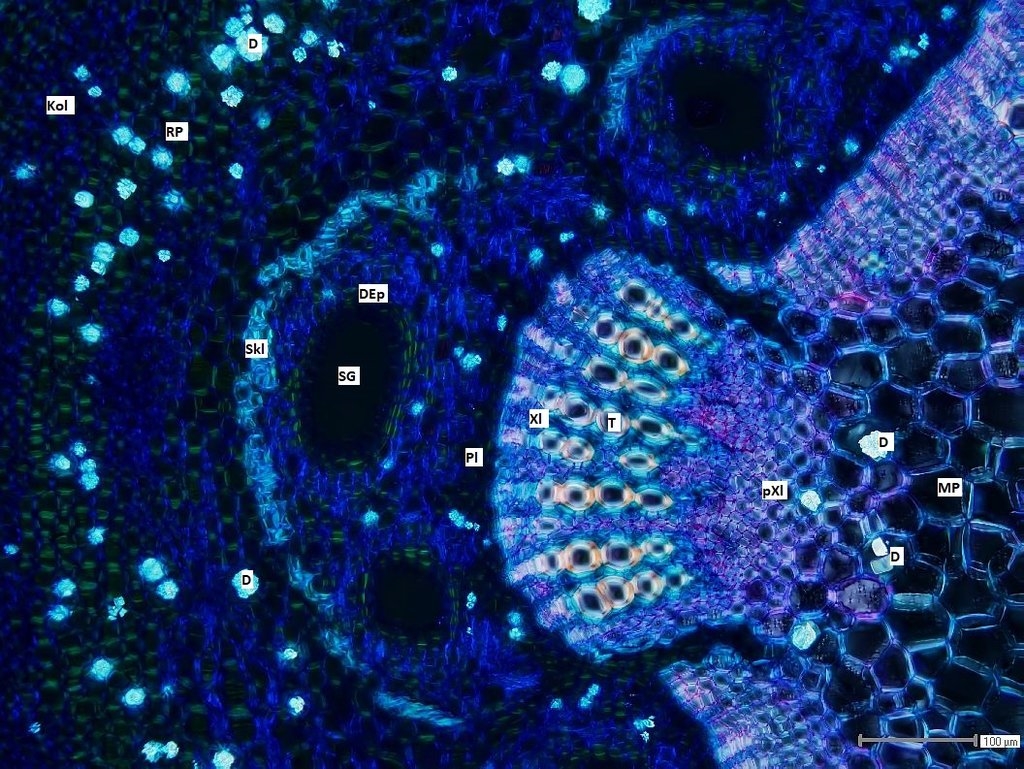

Bild 3: Leider ist keine Anregungsfrequenz angegeben, mit einer einfachen UV Taschenlampe lässt sich die Fluoreszenz leider nicht wirklich belegen (links Essigbaum, rechts Linde - Tilia spec.)

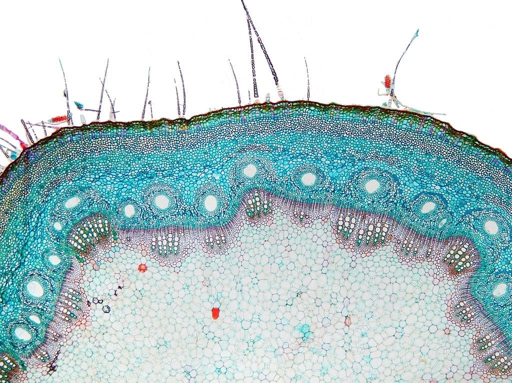

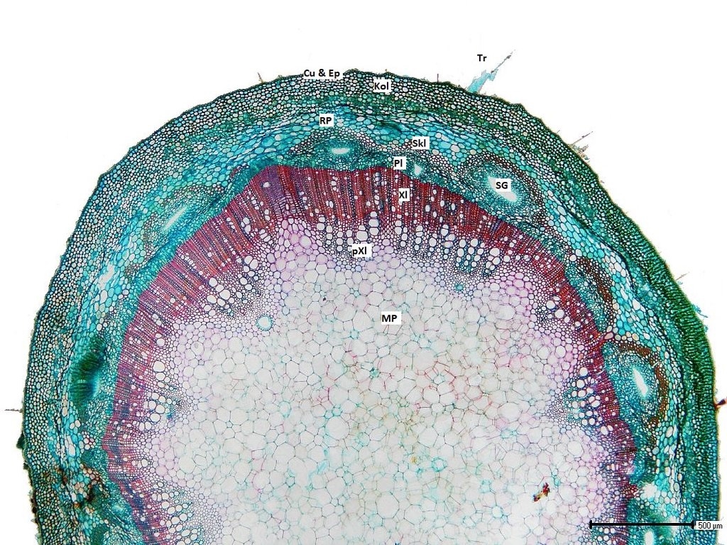

Beginnen wir mit dem Spross!

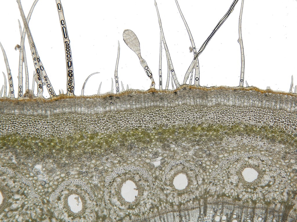

Wie oben beschrieben, ist der junge Spross von Rhus typhina zunächst stark behaart, bevor er mit dem Alter verkahlt und dann die typisch graubraune rinde zeigt. Ich habe hier einen Spross aus der aktuellen Wachstumsperiode genommen, der noch seine Haare trägt.

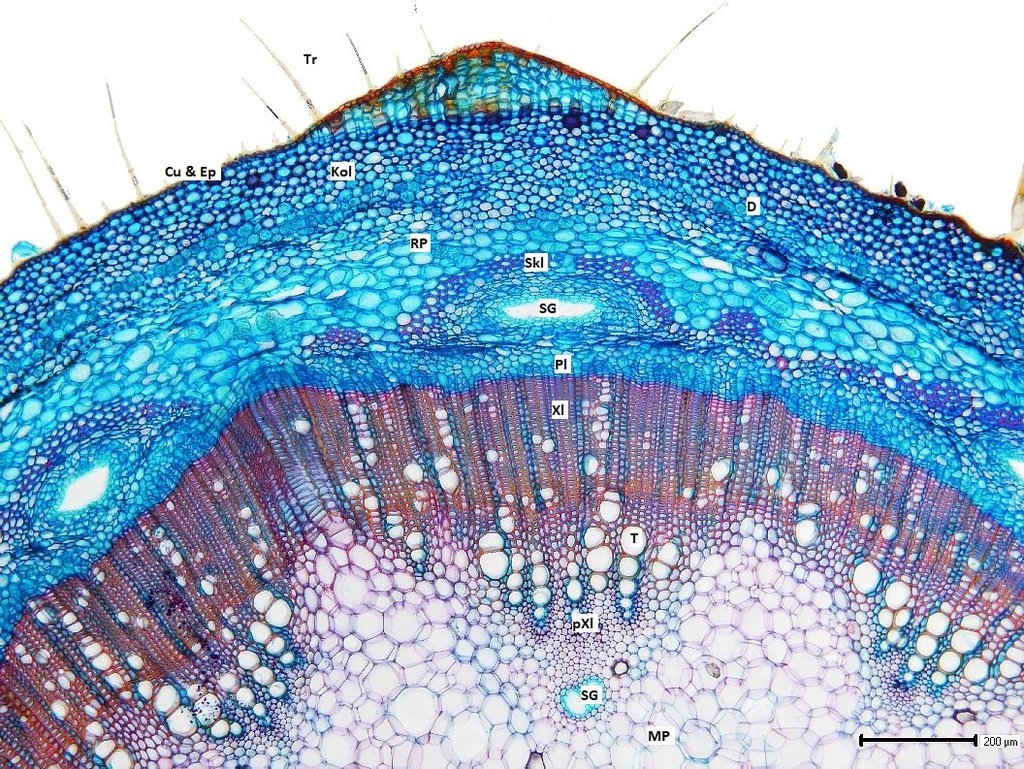

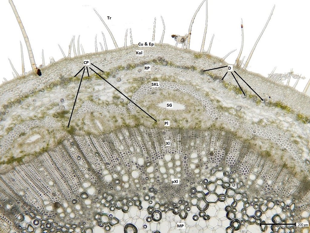

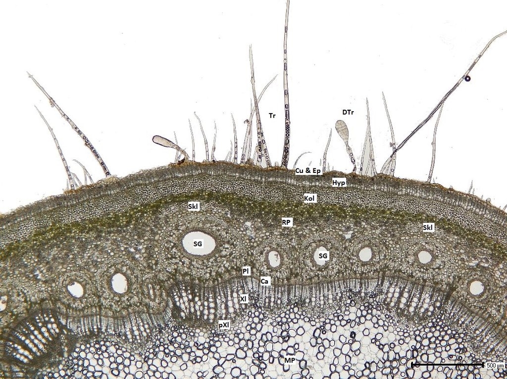

Bilder 10a-d: Sprossquerschnitt von Rhus typhina in der Übersicht, Bilder 10a&b ungefärbter, frischer Schnitt, Bilder 10c&d gefärbt nach W3Asim I von Rolf-Dieter Müller, Bilder 10b&d mit Beschriftung.
Wir sehen einen Querschnitt, der schon in der Übersicht einige Auffälligkeiten zeigt. Da sind zunächst die auffälligen Sekretgänge (SG) im Rindenparenchym, etwas größer über den Ursprünglichen Leitbündeln, kleinere dann oberhalb des Leitbündelrings verteilt. Diese enthalten den für den Essigbaum typischen Milchsaft und geben ihn bereitwillig ab, wenn der Spross verletzt oder geschnitten wird.
Auch auffällig ist die Gewebeabfolge: von außen nach innen haben wir die Epidermis mit der Cuticula (Ep & Cu), eine mehrlagige Hypodermis (Hyp), gefolgt von einem ebenfalls mehrreihigen, ziemlich massiven Kollenchym (Kol), dem Rindenparenchym (RP) und dann dem Leitgewebering, in dessen äußeren, nur schwach verholzten Sklerenchym-Kappen die oben angesprochenen Milchröhren liegen.
Darunter geht es mit Phloem (Pl), Cambium (Ca), Xylem (Xl), primärem Xylem (pXl) und dem innen liegenden Markparenchym (MP) wie gewohnt weiter.
Und dann sind da natürlich auch die Trichome, von denen wir drei Typen unterscheiden können: lange und kurze mehrzellige Haare und Drüsenhaare mit einer Verdickung am Ende, die wir uns noch genauer ansehen werden. Der erfahrene Mikroskopiker erkenn oder erahnt zumindest bereits auf dieser Vergrößerungsstufe: es gibt jede menge Calciumoxalat-Drusen - hier noch nicht beschriftet.
Informationen zu den Abkürzungen in den beschrifteten Bildern 10b&d sowie den folgenden beschrifteten Bildern findet Ihr wie immer auf der Webseite des MKB: Tabelle mit den Kürzeln und den zugehörigen allgemeinen Erläuterungen.

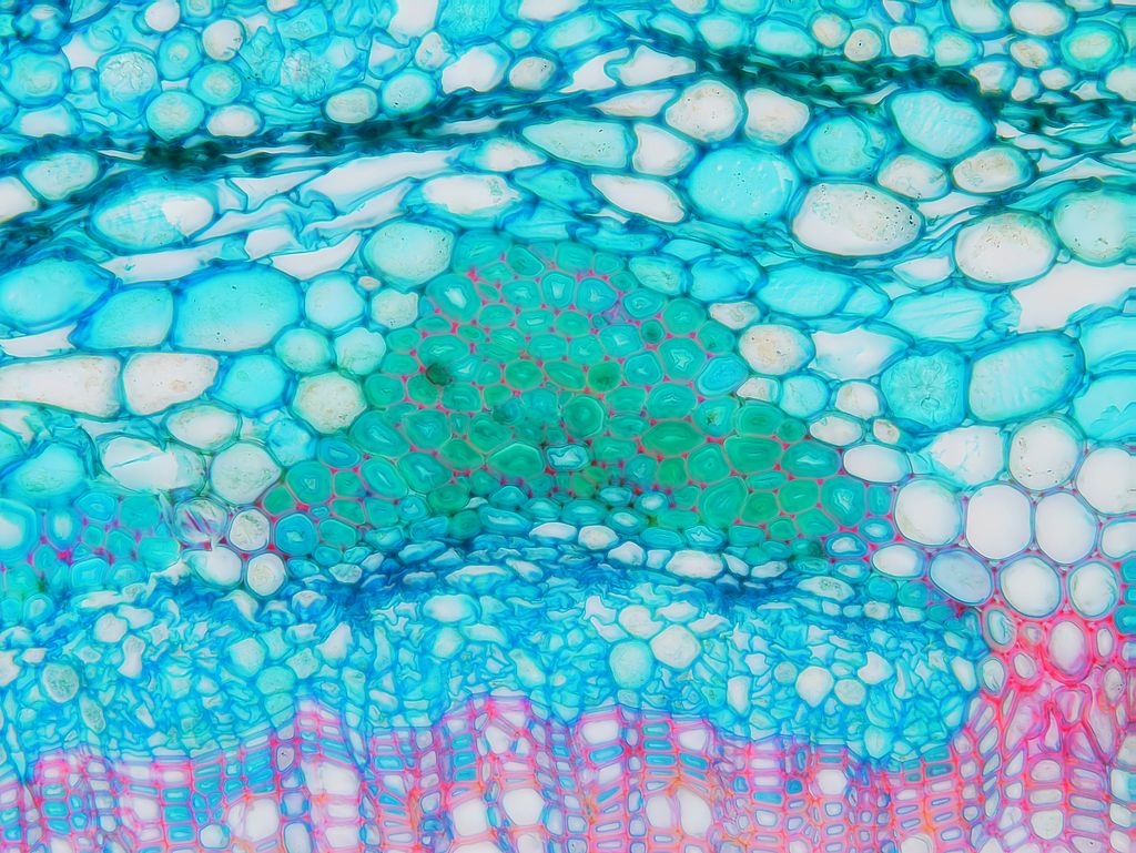

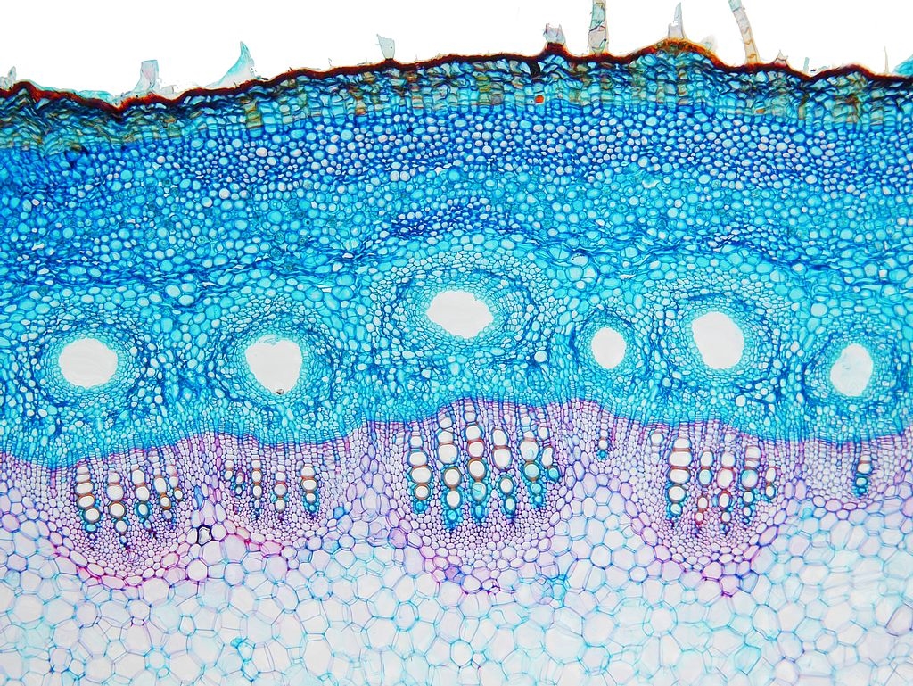

Im Folgenden schauen wir etwas genauer hin, wobei auch die Etzold FCA Färbung von Klaus und der Polarisationskontrast zum Einsatz kommen.
Bilder 11a-f: Der Außenbereich des Sprosses in höherer Vergrößerung. Bilder 11a&b vom frischen Schnitt, Bilder 11c&d W3Asim I, Bilder 11e&f Etzold FCA. Die Bilder 11b&d mit Beschriftung, Bild 11f im Polarisationskontrast.
Hier also die gleichen Strukturen wie in den Bildern 10, aber deutlicher zu erkennen. Insbesondere die Zellen des Kollenchyms treten nun deutlich hervor und wir sehen, dass die Zellen des darunterliegenden Rindenparenchyms grüne Chloroplasten eingelagert haben. Drusen und Sklerenchyme sind nun auch deutlich zu erkennen, erste insbesondere im Bild 11f unter Polarisationskontrast.
Am Rande der Sekretgänge oder Milchröhren erkennen wir eine geschlossene Schicht Drüsenepithel und es zeigt sich, dass das Phloem im Vergleich eher schmal ausfällt.
Auffällig auch die Querstreifen in der Hypodermis, die in beiden Färbungen vorhanden sind, aber unterschiedlich ausfallen. Hier fehlt mir ein Erklärungsansatz, Artefakte schließe ich ob der Regelmäßigkeit und dem Auftauchen in beiden Färbungen aus.

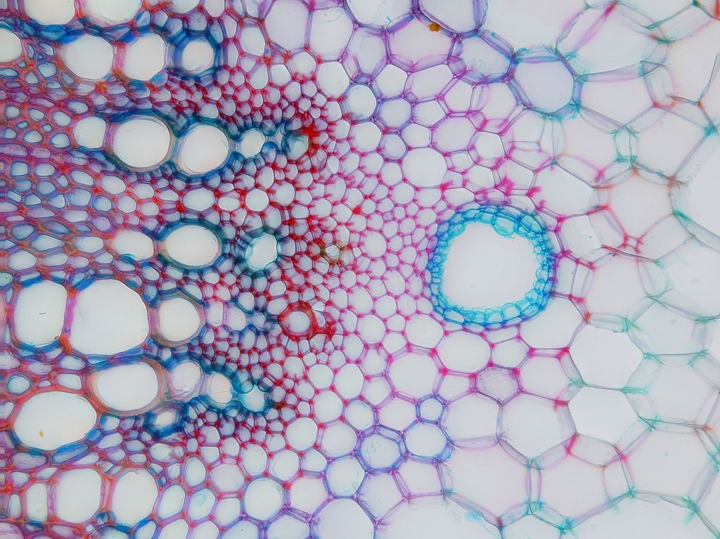

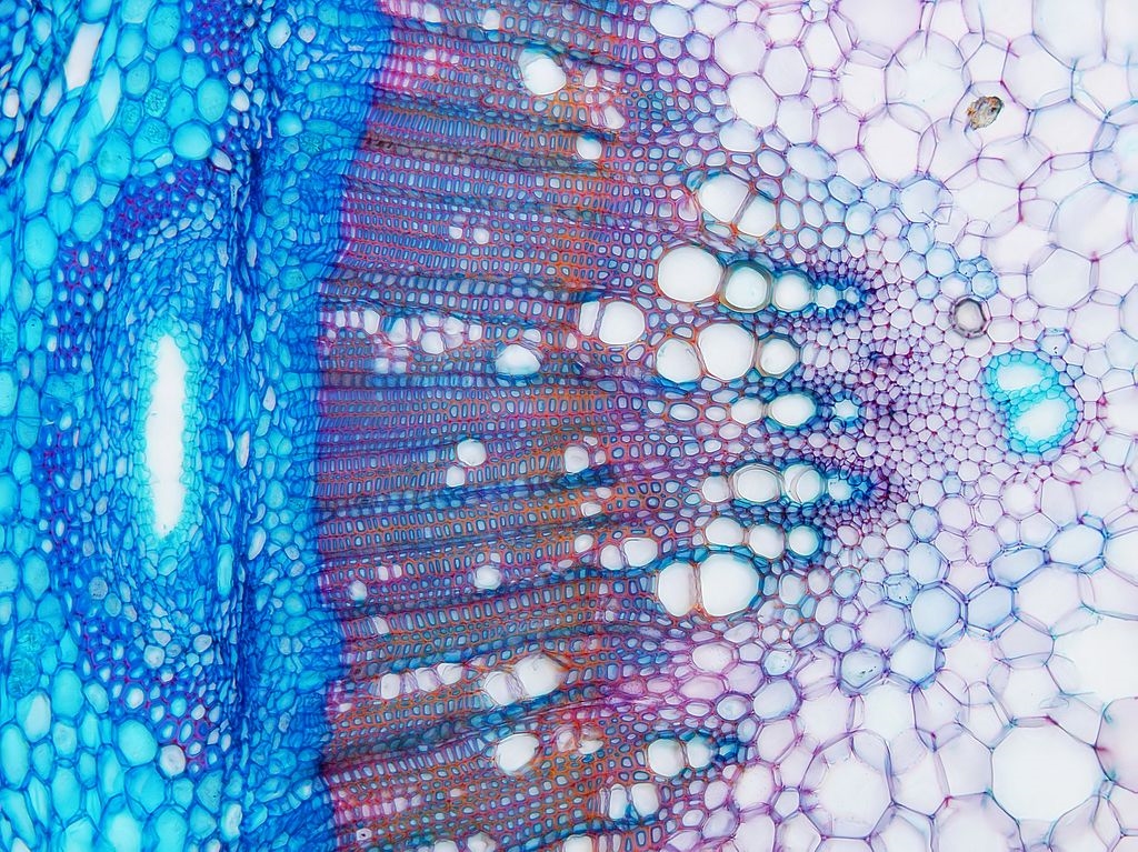

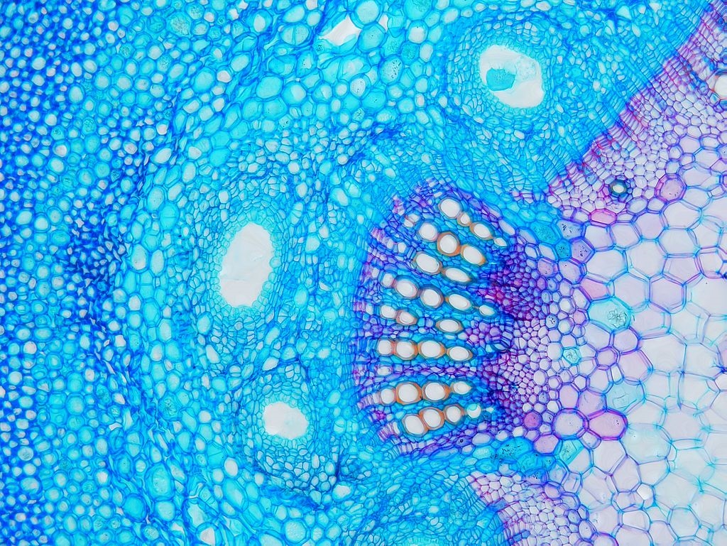

Die folgenden Bilder zeigen einen Ausschnitt aus dem Leitgewebe, im Bild jeweils eines der ursprünglichen Leitbündel, die nun im Leitgewebering integriert sind.
Bilder 12a-f: Bilder 12a&b W3Asim I, Bilder 12c&d Etzold FCA, Bilder 12e&f Polarisationskontrast, Bilder 12b, d & f mit Beschriftung.
Außen an die Bündel schließen die Sekretgänge an, in den Aufnahmen im Polarisationskontrast sind die Drusen gut zu erkennen.

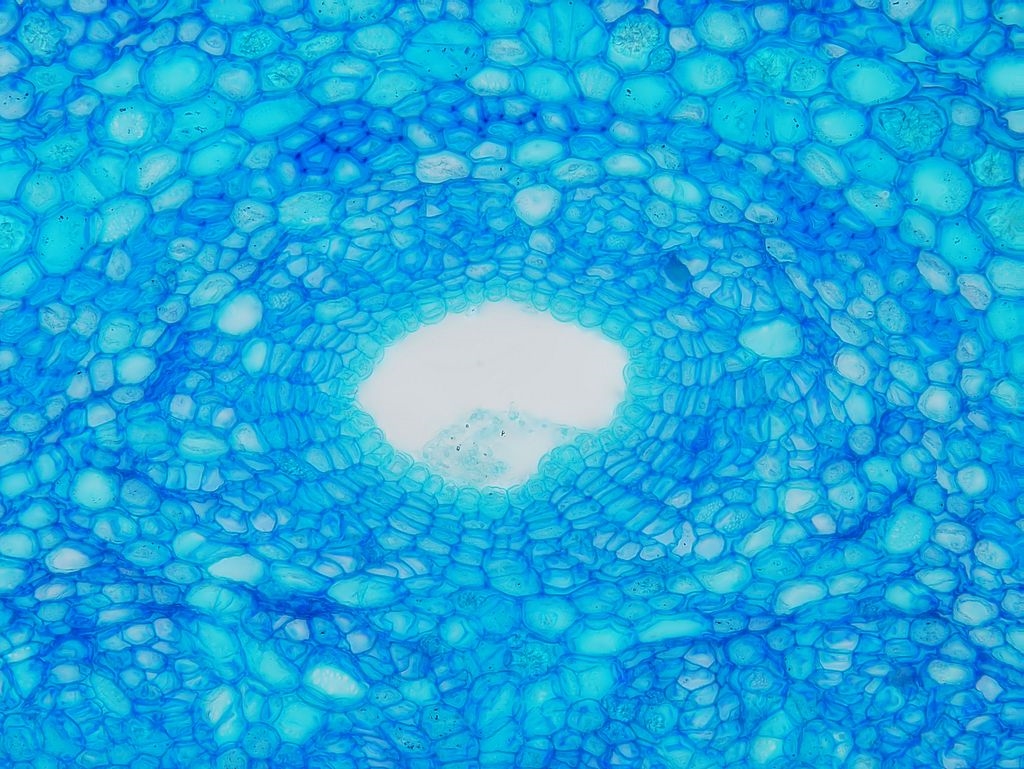

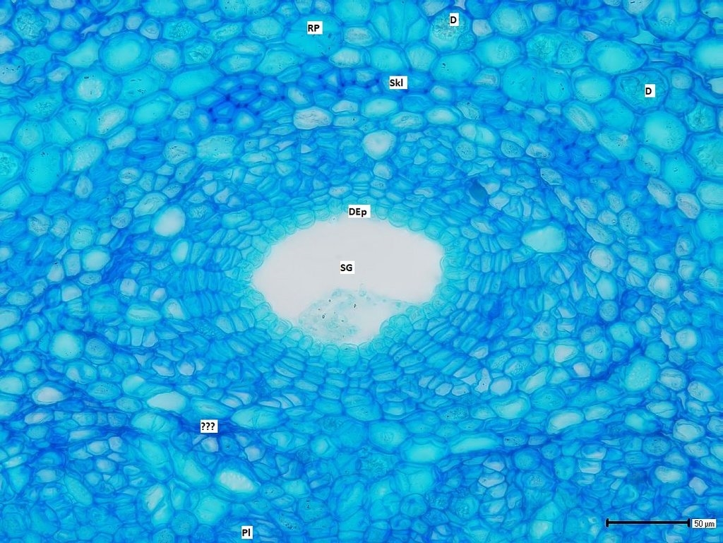

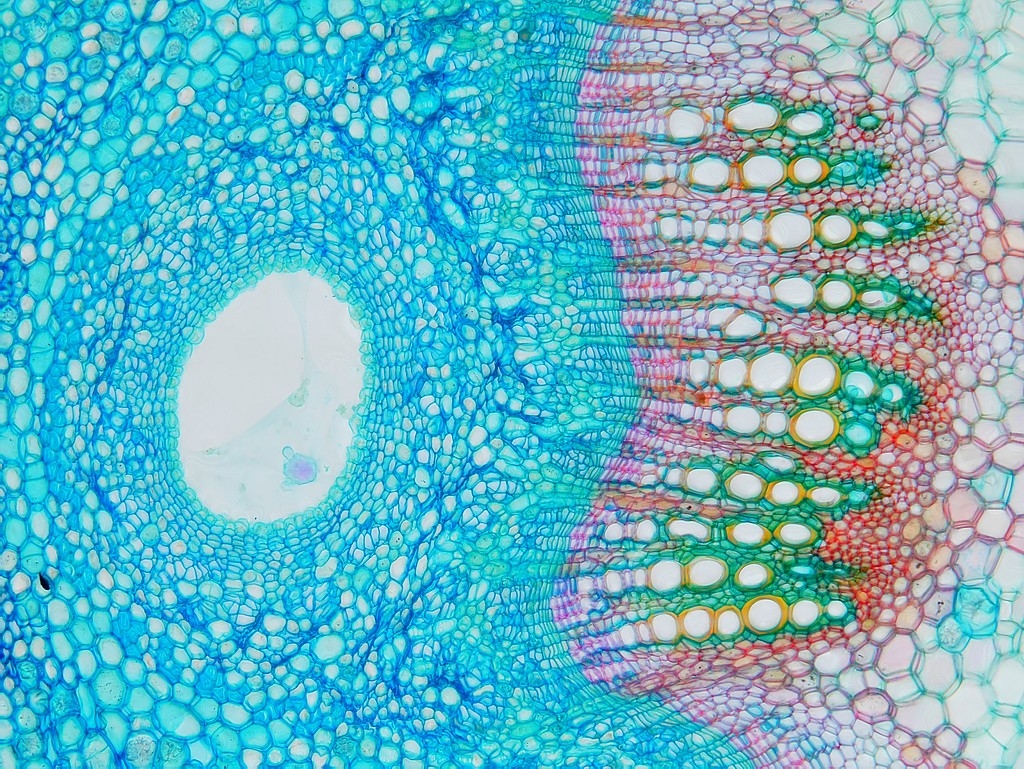

Nun werfen wir einen Blick auf einen der großen Sekretgänge:
Bilder 13a,b: Sekretgang, Färbung Etzold FCA, Bild 13b mit Beschriftung
Der Gang ist von einem dichten, mehrlagigen Ring aus kleinen Zellen umgeben und mit einem Drüsenepithel ausgekleidet, dessen Zellen sich durch die dünneren Zellwände, das größere Lumen und die hellere Färbung abheben. Interessant sind die dunkler gefärbten Bänder zusammengedrückter Zellen (???), eventuell disfunktionales Phloem?

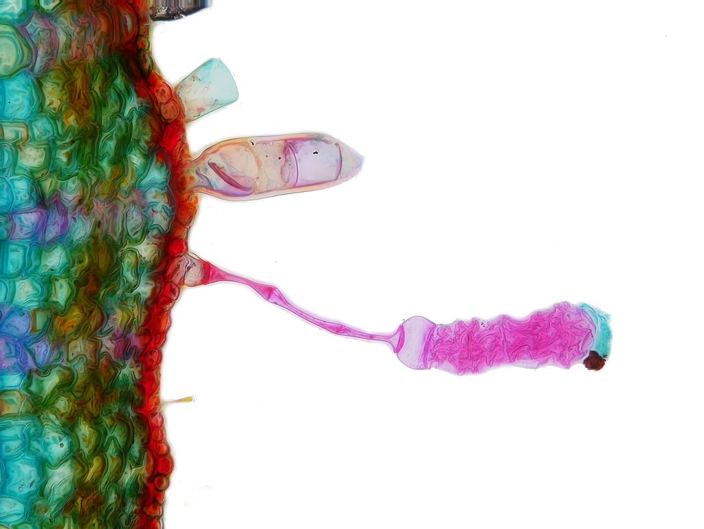

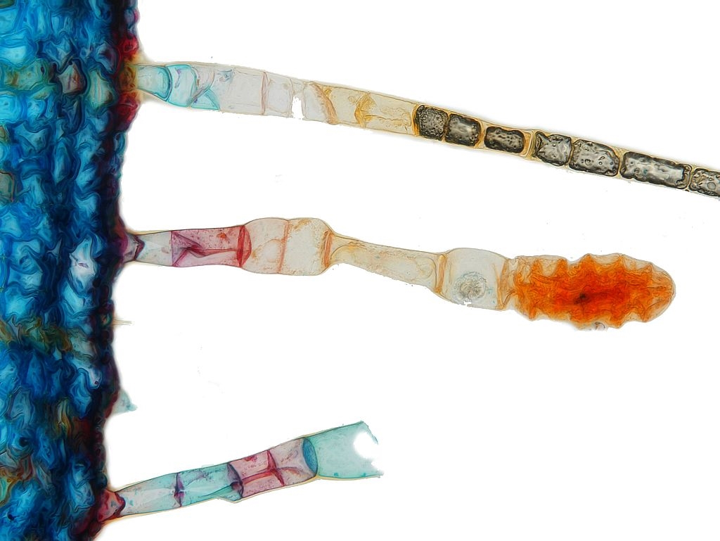

Bevor wir den Spross verlassen, lohnt es sich, noch einmal bei den Drüsenhaaren vorbei zu schauen:
Bilder 14a-e: Drüsenhaar, 14a&b frischer, ungefärbter Schnitt, 14c&d W3Asim I, Bild 14e Etzold FCA; Bilder 14b&d mit Beschriftung
Die Drüsenhaare haben arg unter der Präparation, insbesondere der Entwässerung gelitten. Die Aufnahmen vom ungefärbten Schnitt kommen der Realität am nächsten. Dort sind sogar noch Ölbläschen innerhalb der Zellen im Köpfchen des Haares zu sehen.

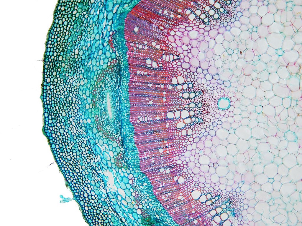

Bilder 17a-h: Leitbündel und innen liegende Sekretgänge in beiden Färbungen und unterschiedlichen Vergrößerungen, Bilder 17b, d, f & h mit Beschriftung, Zuerst 4 Bilder W3Asim I, dann ähnliche Ausschnitte in Etzold FCA
Wir finden den gleichen Aufbau wie im Spross, mit den bereits oben angesprochenen Abweichungen. Auch ist zwischen Phloem und Xylem kein Cambium zu erkennen.

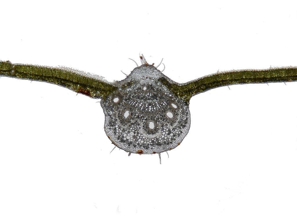

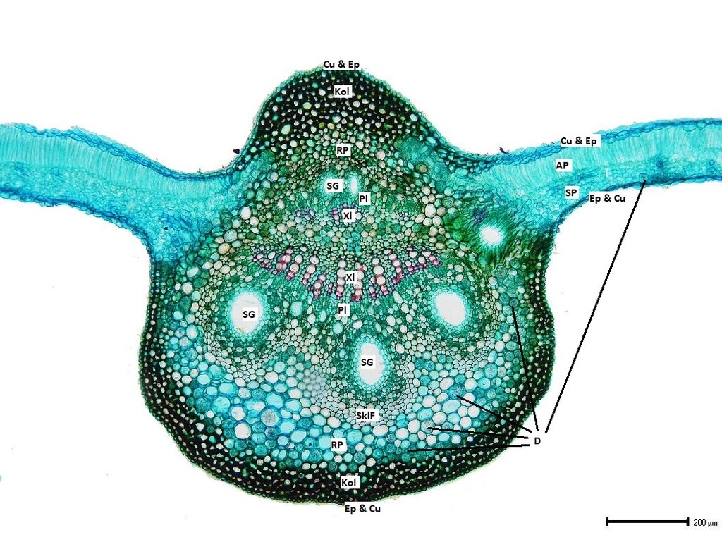

Das Fiederblättchen

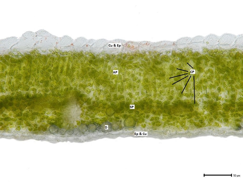

Bild 19: Übersicht vom frischen, ungefärbten schnitt ohne Beschriftung
Wir sehen ein ausgeprägtes Assimilationsparenchym und in der Mittelrippe des Fiederblättchens auch wieder Sekretgänge bzw. Milchröhren. Beides schauen wir uns im Folgenden genauer an.
Bilder 20a-e: Die Mittelrippe in unterschiedlichen Vergrößerungen. Bilder 20a&b frischer, ungefärbter Schnitt, Bilder 20c-e W3Asim; Bilder 20b&d mit Beschriftung
Die Mittelrippe wird oben und unten von Kollenchymen versteift, es finden sich wieder Drusen im Rindenparenchym der Mittelrippe sowie im Schwammparenchym. Die Zellen des Assimilationsparenchyms sind lang gestreckt und vergleichsweise dünn.
Sekretgänge sind oberhalb und unterhalb der Leitgewebestrukturen erkennbar und oberhalb des größeren Leitgewebeanteils in klassischer Orientierung (Xylem oberhalb des Phloems) finden sich kleinere Bereiche mit gespiegelter Struktur, dort liegt das Phloem oberhalb des Xylems. Etwas unkonventionell, aber in Blattstielen und Mittelrippen durchaus häufig anzutreffen.

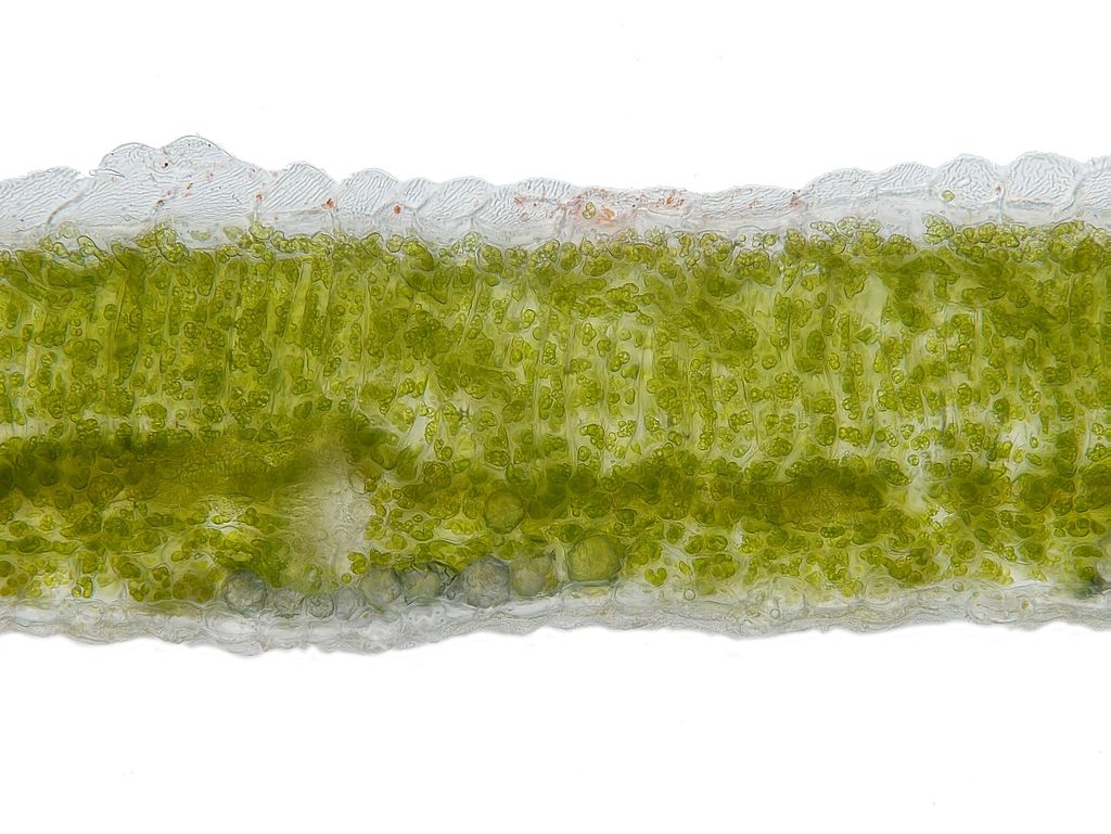

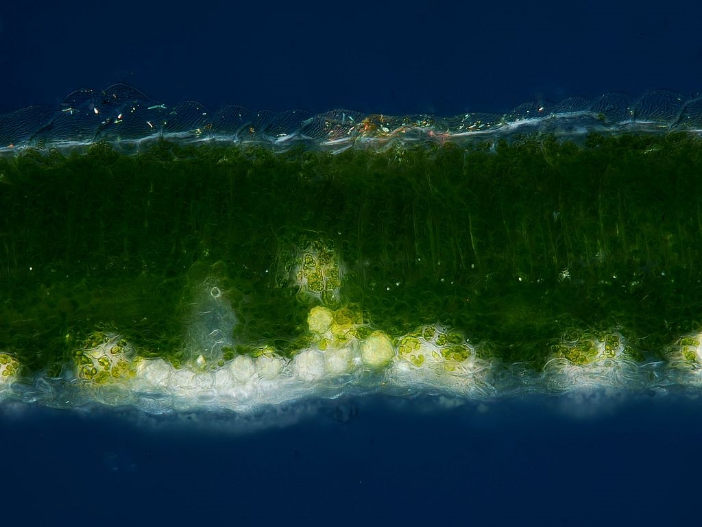

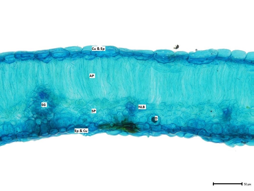

Bilder 21a-e: Blattspreite im ungefärbten, frischen Schnitt (Bilder 21a,b), im Polarisationskontrast (Bild 21c) sowie gefärbt mit W3asim I (Bilder 21d&e); Bilder 21b6e mit Beschriftung
Das Assimilationsparenchym nimmt etwa zwei Drittel des Durchmessers im Querschnitt ein. Zwischen ihm und dem Schwammparenchym liegen Nebenleitbündel und gelegentlich auch ein kleiner Sekretgang. Die Stomata sind sehr klein und leider habe ich keines wirklich fotogen angetroffen. Daher muss ich dazu passen.
Auffällig sind die auftretenden Häufungen von Calciumoxalat-Drusen am unteren Blattrand, die in der Pol-Aufnahme schön hervortreten. Durch die Verschiebung der Epidermiszellen wird die feine, dreidimensionale Struktur der Cuticula sichtbar.

Im Bild 3 habe ich ja versucht, die beschriebene Fluoreszenz Des Essigbaumholzes darzustellen, was eher misslungen ist. Vielleicht mag sich jemand mit besserer Ausstattung einmal daran versuchen?

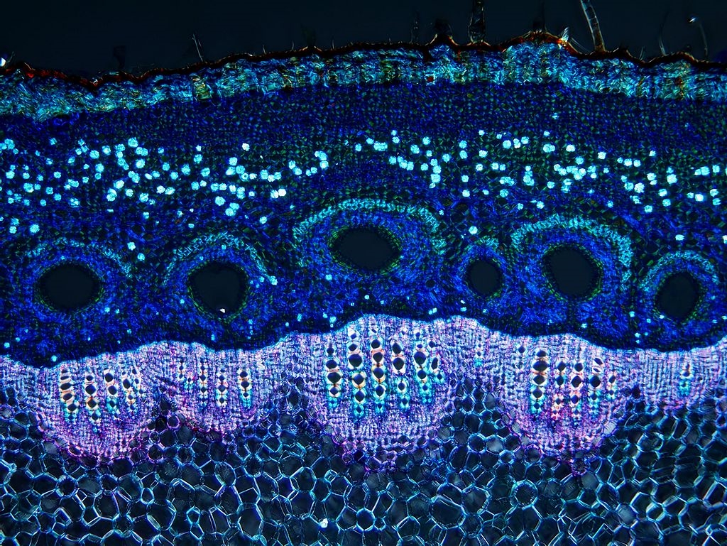

Der Thread ist ja nun schon älter, aber seit dem geht mir immer wieder durch den Kopf, dass ich noch einen Querschnitt des Essigbaums unter's Fluoreszenzmikroskop legen wollte. Nachdem ich in der Nähe einige Essigbäume entdeckt habe, und ich am Mikroskop eh was ausprobieren wollte, war die Gelegenheit gegeben.
Von einem ca 5 mm dicken Ästchen habe ich mit der Rasierklinge ein Scheibchen abgeschnitten und mit dem 5x0.15 Objektiv aufgenommen, mit mehreren Kacheln, wobei jede Kachel einen Stapel enthielt. Kacheln verschmelzen und Extended Depth of Field wurde mit Leica LASX-Software berechnet. Es sind 4 Kanäle im Bild übereinandergelagert, blau (um 440), grün (um 520), orange (590) und tiefrot (700). Tiefrot hatte ein 1/10 der Belichtungszeit der anderen. Anschließend wurde die Helligkeit aller 4 Kanäle angepasst.
Wie Jörg schon vermutet hat, zeigt der Essigbaum kräftige Fluoreszenz.
Steffen
Lieber Steffen,
vielen Dank für die Aufnahme! Kannst Du auch sagen, was da fluoresziert? Ich denke, im Rindenparenchym sehen wir hier die Eigenfluoreszenz des Chlorophylls und die Fluoreszenz der Sklarenchyme lässt sich auch erklären. Aber da müsste ja noch mehr sein.
