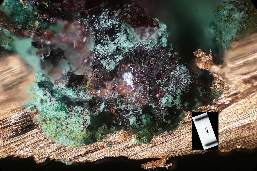

nun hat es auch mich erwischt.
Viel Wasser ist aus einem Kupferrohr in Wand und Estrich ausgetreten.
Ich warte nur noch auf die Trocknungsfirma ...
In der Zwischenzeit habe ich das 42 Jahre alte Rohr untersucht.

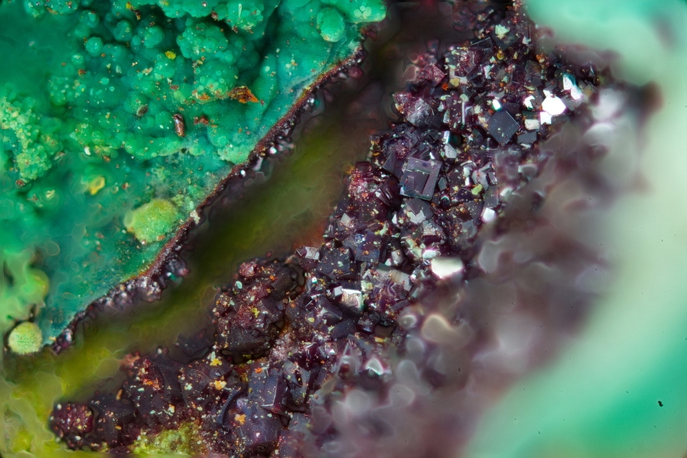

Hier ein Blick in das Loch im Kupferrohr von Innen und einen Querschnitt (oben Wasserseite), einige cm entfernt, der die Entstehung eines solchen Lochs erahnen lässt.
Wer kennt mit so etwas aus?
Welche Kristalle haben sich da gebildet?
  • Full Member
  • Beiträge: 14947
  • ∞ λ ¼
Re: Wasserschaden
« Antwort #1 am: Oktober 23, 2018, 13:29:23 Nachmittag »
Hallo Rolf,
wunderbares Beispiel für Lochfraß. Ich habe mal von vielen Jahren so einen Schaden untersucht, leider finde ich die Bilder nicht mehr. Da hat man im Querschnitt wunderschöne Kristalle von Cu2O Also Kupfer I Oxid, das schön rubinrot leuchtet im Gegensatz zum schwarzen CuO, das bei Sauerstoffüberschuss entsteht.
Ich ahne auf deinem Bild auch rote Pünktchen, kannst du das bestätigen? Die schwarzen Kristalle sollte man größer sehen. wenn sie kubisch also oktaedrisch erscheinen könnte es auch Cuprit sein, der in großen Kristallen auch sehr dunkel erscheinen kann. Beim Zerreiben müsste die rote Farbe aber wieder erscheinen. Die grünen Pusteln werden wohl Malachit sein Cu-Carbonat, was bei CO2Anwesenheit plausibel ist,
Das CuO also KupferII Oxid kenne ich nicht in großen Kristallen.

« Antwort #2 am: Oktober 23, 2018, 22:04:03 Nachmittag »

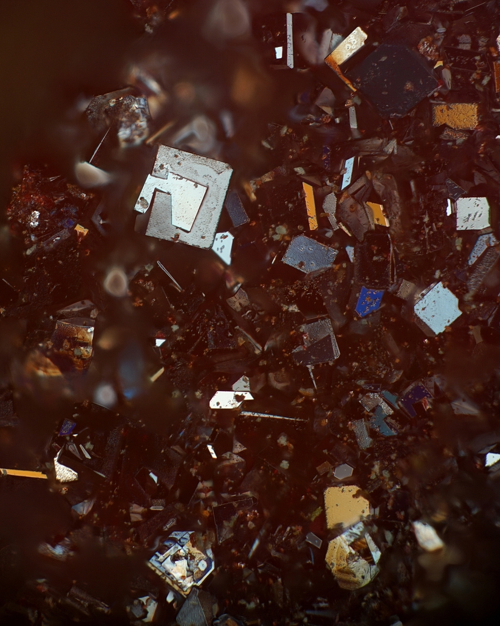

dieses Bild habe ich mit 10x AL-DF gemacht.

« Antwort #3 am: Oktober 23, 2018, 22:19:53 Nachmittag »
Hallo Rolf,
ich beneide dich um deinen Wasserschaden. So schöne Cupritkristalle habe ich nicht mal in meiner Mineraliensammlung.
Wenn du auch Auflicht Pol machen kannst, dann solltest du das mal versuchen, dann gehen die starken Reflexe noch weg.
Eine der Mineralbestimmungen, die durch reines anschauen schon eindeutig sind bei dieser Paragenese
Könnte sich sehr gut in meiner Mikromountersammlung machen! ;)

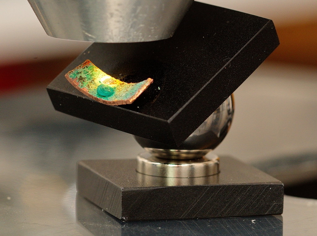

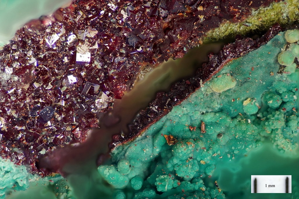

« Antwort #7 am: Oktober 24, 2018, 20:36:22 Nachmittag »

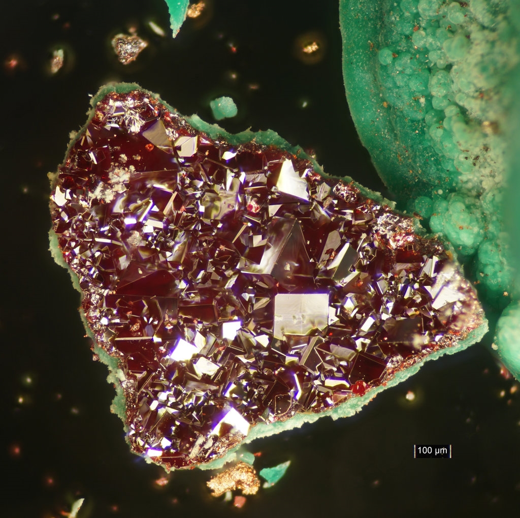

der Wasserschaden ist zwar beträchtlich, das folgende Bild zeigt aber, dass andere Stellen des Kupferrohrs auch fast durchlöchert sind. Die Lochstellen werden, soweit ich sehe, alle durch die Bildung von Cuprit erzeugt. Also muss ich noch mehr Rohre austauschen lassen.
Der Kugeltisch, der heute mit der Post kam, hat sich schon bewährt!
Noch eine interessante Stelle:

wirklich wunderschöne Kristalle, auch des Malachits, wenn auch ein schwacher Trost, denkt man an den Schaden und die noch anstehende Sanierung.
Und eine Frage zur Chemie, was ist denn da passiert? Weshalb oxidiert das Kupfer so heftig? Was wurde im Gegenzug reduziert? Am Wasser wird’s eher nicht liegen, da kalkhaltig, so das Metall „malachitisch abschirmend“? Silberspuren im Kupfer, Lokalelemente bildend?
Ich hab‘ überhaupt keinen Erklärungsansatz.
Ein total korrodiertes Kupfer-Dachrinnen-Fallrohr, das auf kurzem Weg mit dem Klärgrubenkanal verbunden war, erklärte ich mir mit oxidativer Säurekorrosion. Aber hier?

« Antwort #14 am: Oktober 27, 2018, 21:32:48 Nachmittag »

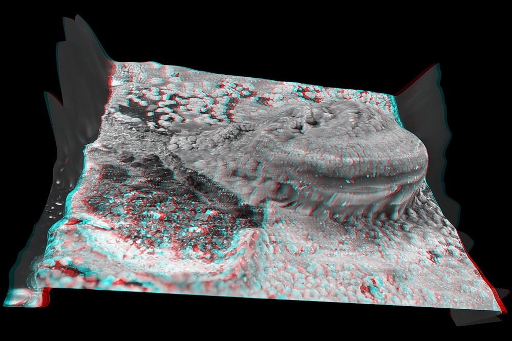

eine weiterer Blick auf das aufgeschnittene Kupferrohr:
Makro ABM 5:1 mit ApoRodagon 50mm/2,8 bei f/3,5 am Balgen
s/w-Stereo Anaglyphenbild
Makro mit Minolta 25mm/2,5
AF-DIC mit 20x/0,4
Viel Vergnügen beim Betrachten
