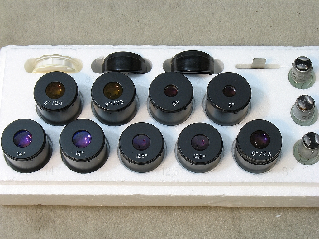

serienmäßige Brillenträgerokulare für das MBS- 9/10 gab es nicht. Wozu auch, .... nach dem Genuss von Methanol ...
Das was es gab, war die Okular-Premiumbox.
Steckdurchmesser der Okulare: 32 mm
Klemmdurchmesser für die Augenmuscheln: 32,4 mm (kleiner Rand am oberen Ende) oder 33,6 mm (Außendurchmesser)
