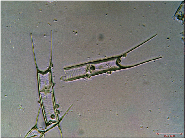

Hallo Tümpler,
im Naturaliste wird dieses Bestimmungsrätsel gestellt. Ich habe die selben Strukturen auch schon im Sand vom Atlantik gefunden und konnte mir keinen Reim draus machen. Wirkt richtig gläsern könnte Siliziumdioxid sein. Also wie Radiolarien. Hat jemand eine Idee?
http://www.lenaturaliste.net/forum/viewtopic.php?f=238&p=120074#p120074

« Antwort #1 am: November 09, 2018, 12:04:49 Nachmittag »
Das sieht mir nach Echinodermatenstachel aus.
Harald
Dr. Jekyll
  • Beiträge: 1478
Re: Filigrane Strukturen aus dem Atlantik
« Antwort #2 am: November 09, 2018, 12:13:21 Nachmittag »
Genauer gesagt stammt das Gebilde von einem irregulären Seeigel. Bei denen sind die Stachel mitunter  zu haarförmigen Anhängen umgebilde. Das Foto zeigt ein solches Objekt.
« Antwort #3 am: November 09, 2018, 12:14:18 Nachmittag »
ich habe keine Ahnung von der Materie, tippe aber trotzdem mal :)
Schwammnadel (Sklerit) eines Glasschwamms?
cu Oliver
« Antwort #4 am: November 09, 2018, 12:29:37 Nachmittag »
Hallo Oliver,
Es handelt sich ganz sicher nicht um eine Schwammnadel.
Die Basis an der dieser Stachel (Haar) in der Echinodermatenhaut verankert ist, ist deutlich zu erkennen.
« Antwort #5 am: November 09, 2018, 12:50:13 Nachmittag »
Super Harald,
https://fr.wikipedia.org/wiki/P%C3%A9dicellaire
etwas weiter unten sind sie auf der Zeichnung abgebildet. Das sind die kleinen "Zangen" zwischen den Stacheln. Die Stiele sind beweglich. Ganze Elemente Zange und Stiel habe ich noch nicht als Foto gesehen.
« Antwort #7 am: November 10, 2018, 09:56:56 Vormittag »
Noch eine schöne Ergänzung:
 Sylain aus dem Naturaliste hat den passenden irregulären Seeigel dort schon 2016 vorgestellt; auch mit der Erklärung warum die "Stacheln" gebogen sind. Er lebt im Sediment und filtert dort seine Nahrung aus dem Lückenwasser; gerade Stacheln wären da nur hinderlich.
Tolle Bilder! http://www.lenaturaliste.net/forum/viewtopic.php?f=174&t=18503&hilit=+oursin#p103137
« Antwort #8 am: November 10, 2018, 21:26:44 Nachmittag »
Vielen Dank Klaus für die Aufklärung dieses Rätsels. Diese Stacheln finde ich auch häufig in meinen Atlantik-Sandproben. Ich dachte es könnte sich um synthetische Faserbruchstücke handeln (Fischernetze oder ähnliches). Jetzt bin ich mal wieder klüger!
