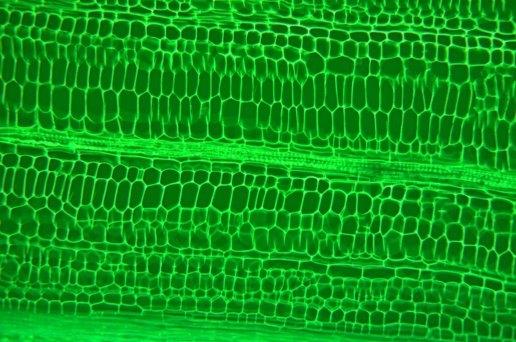

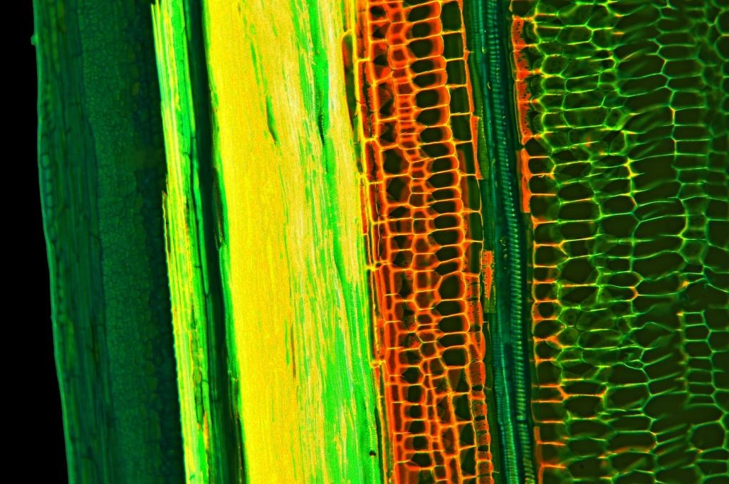

Begonnen von Fahrenheit, November 11, 2018, 12:18:01 NACHMITTAGS
Hans-Jürgen Koch
Lieber Jörg,

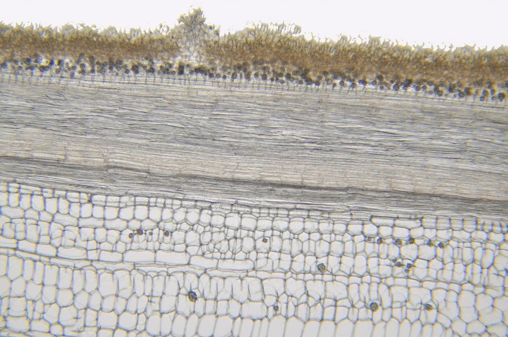

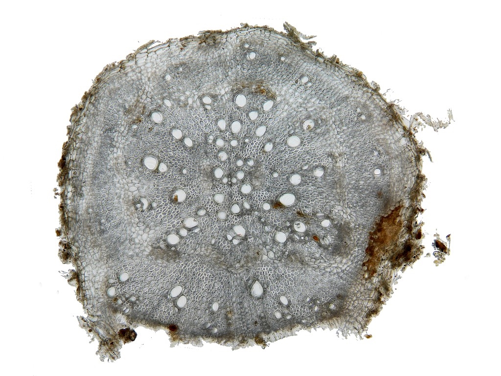

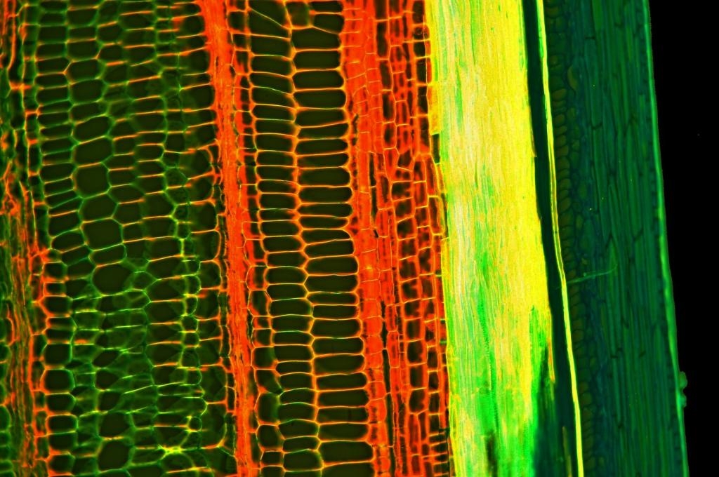

wir haben Glück gehabt, die Pflanzenproben meiner  Garten-Melde Atriplex hortensis sind noch nicht entsorgt.
Spross, Längsschnitt, 20 µm
Bild 01 ungefärbter Schnitt, Garten-Melde Atriplex hortens
Auflichtbeleuchtung Fluoreszenz iLED 455 nm
LED Modul 455 nm
Erregerfilter: BP 470 nm
Strahlenteiler: FT 477 nm
Bild 02 Autofluoreszenz, Garten-Melde Atriplex hortens
Bild 03 Autofluoreszenz, Garten-Melde Atriplex hortens
Gefärbte Schnitte folgen.
Mit freundlichem Gruß
Hans-Jürgen

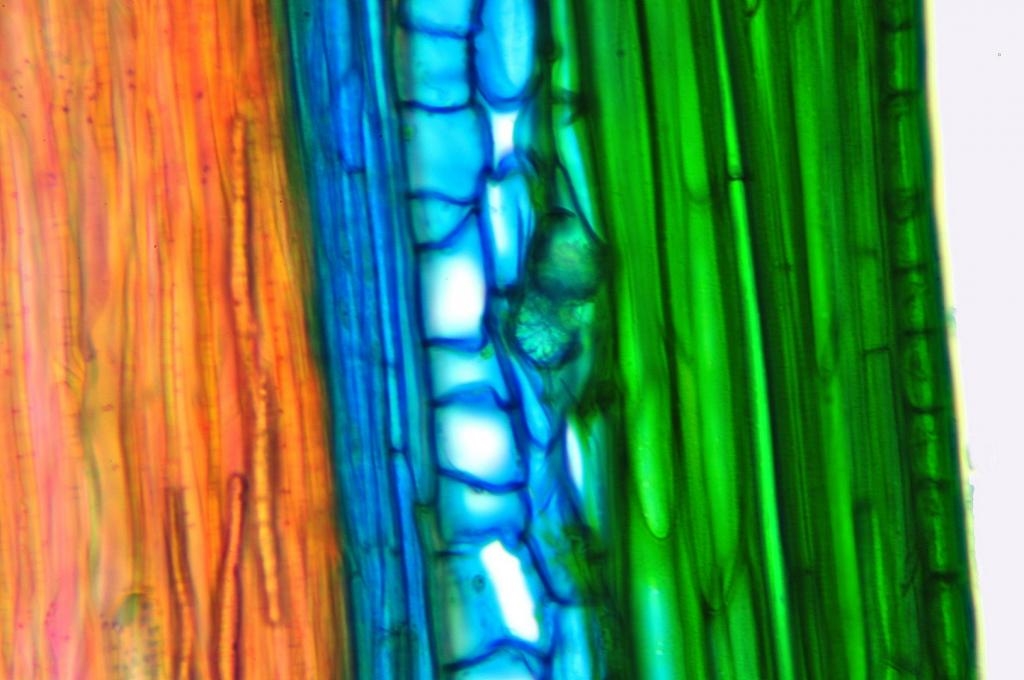

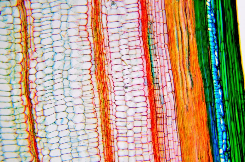

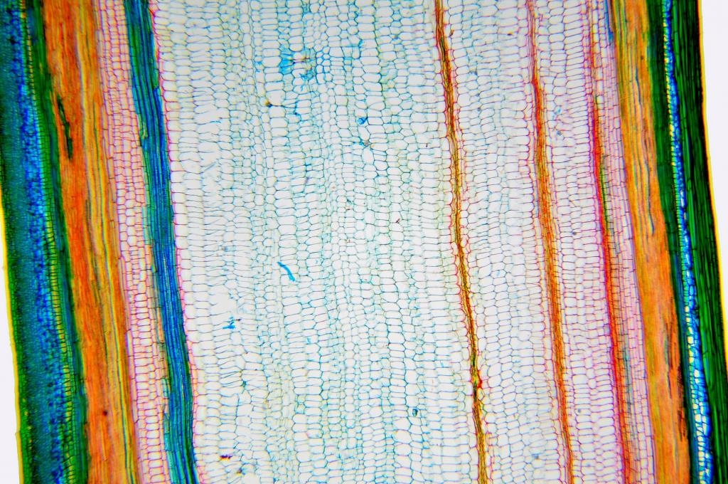

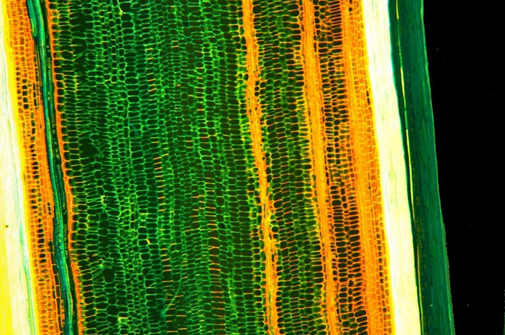

Lieber Jörg,

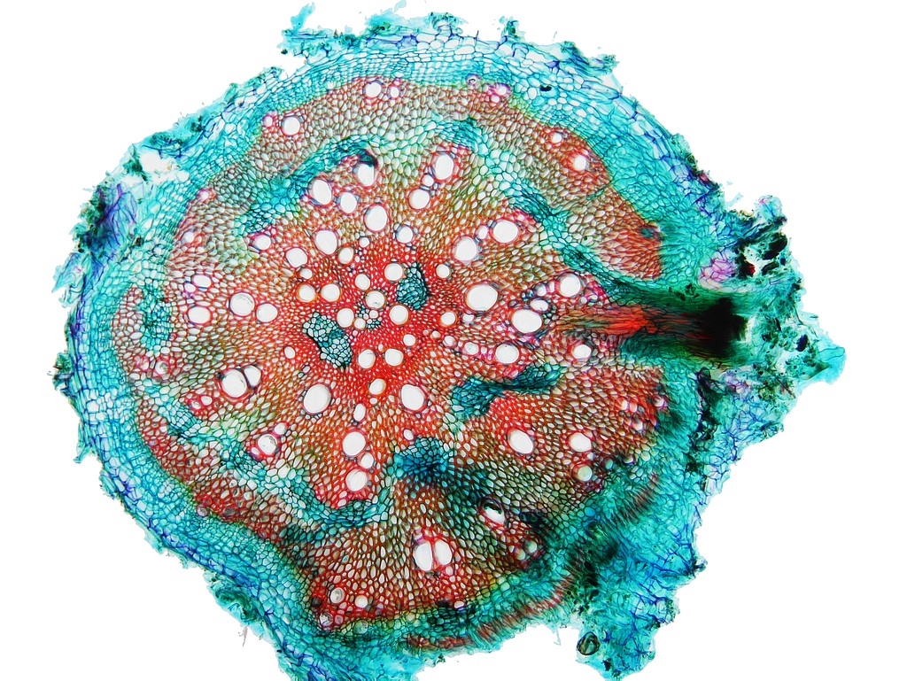

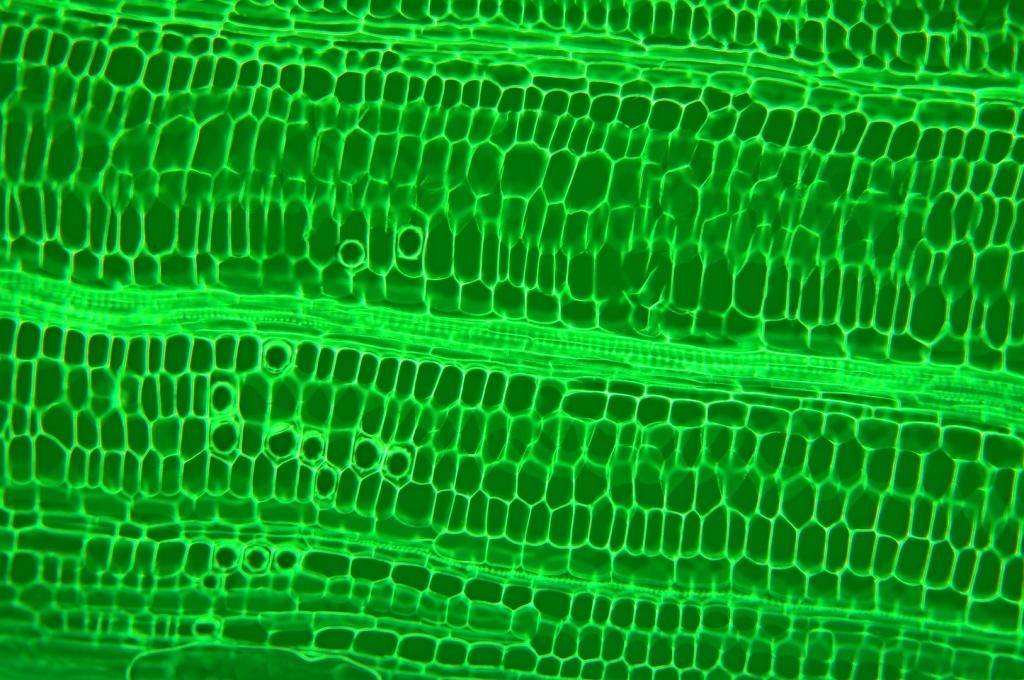

hier die versprochenen gefärbten Längsschnitte.
W-3A-Färbung nach Wacker (Acridinrot-Acriflavin-Astrablau)
Bild 04 Garten-Melde Atriplex hortens
Bild 05 Garten-Melde Atriplex hortens
Bild 06 Garten-Melde Atriplex hortens
LED Modul 455 nm
Bild 07 Garten-Melde Atriplex hortens
Bild 08 Garten-Melde Atriplex hortens
Bild 09 Garten-Melde Atriplex hortens
Hans-Jürgen

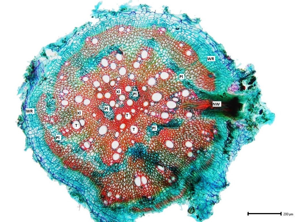

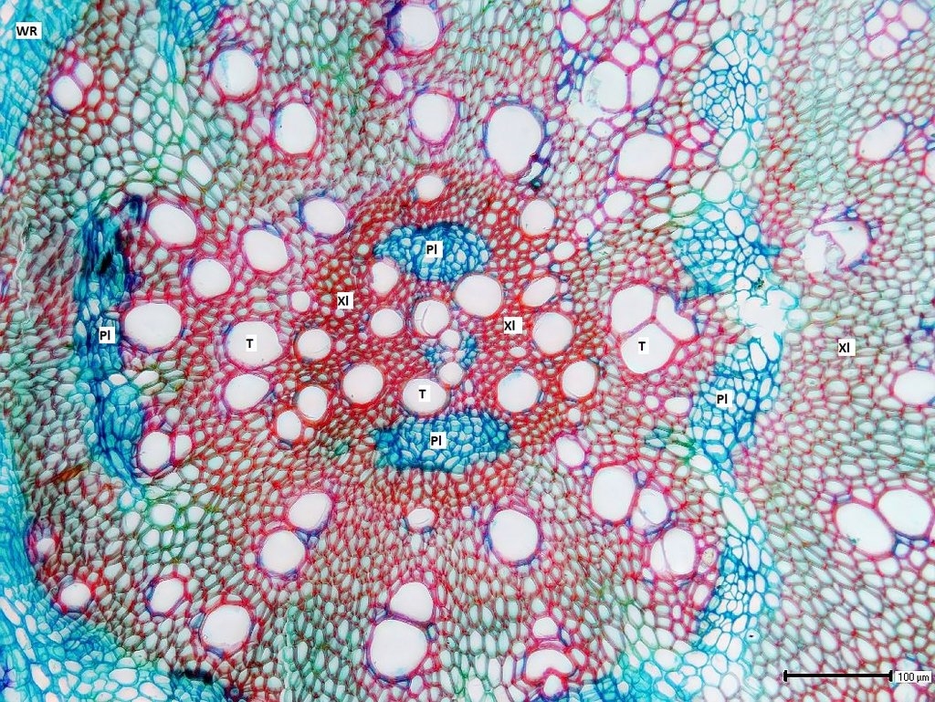

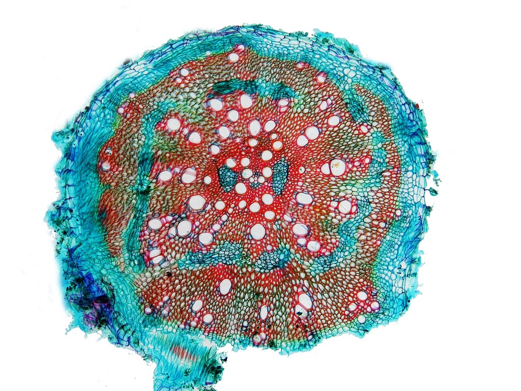

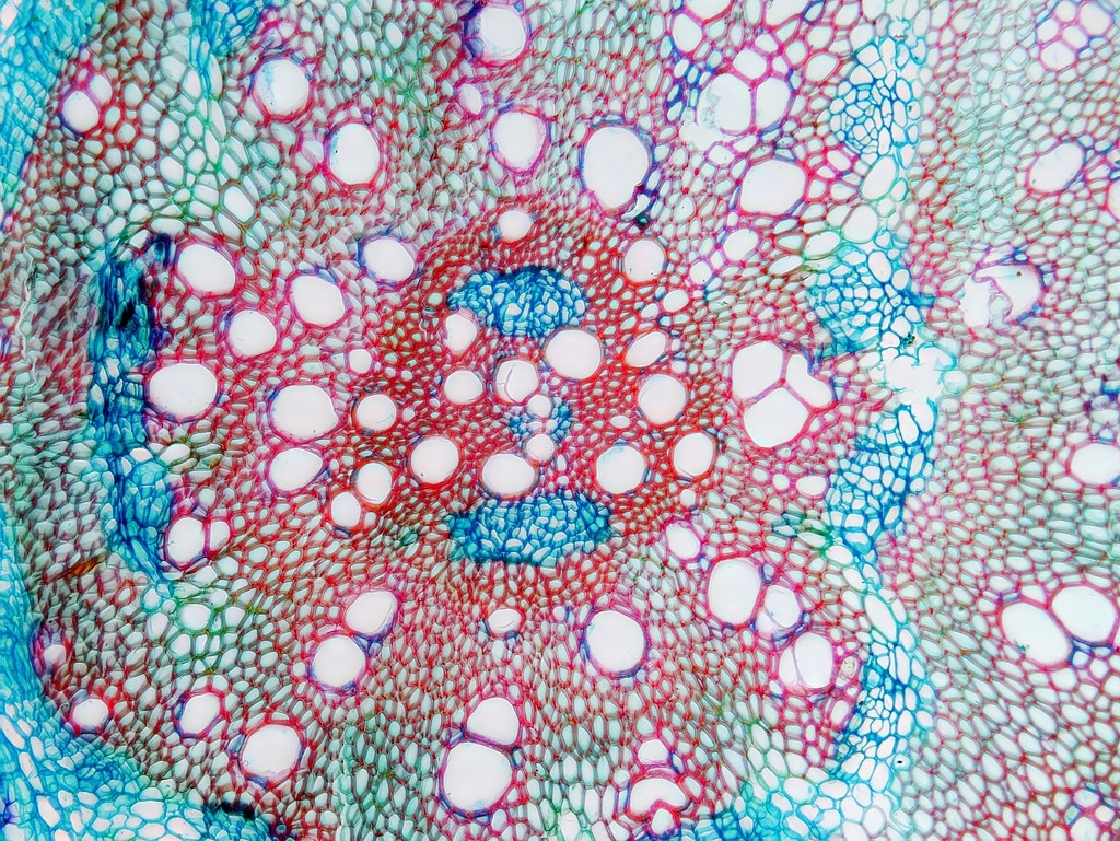

Liebe Pflanzenfreunde,

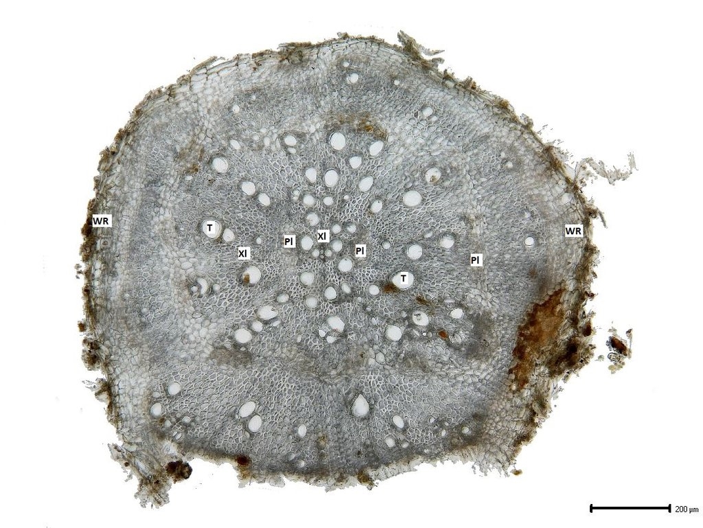

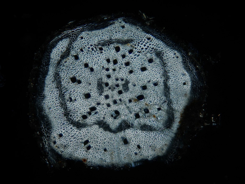

hier noch eine Ergänzung zur Wurzel des Weißen Gänsefußes. Die Schnitte in den Bildern 23 bis 25 habe ich an der Hauptwurzel direkt unterhalb des Hypokotyls gemacht. Nun wollte ich sehen, ob die alternierende Anordnung von Xylem und Phloem vielleicht schon zu diesem gehört oder ob sie sich auch in einer Nebenwurzel zeigt.
Kurz: bei Chenopodium album zeigen die Wurzeln den beobachteten Aufbau ausgehend von einer ursprünglich wohl diarchen Anatomie:
Bilder 35a-c: Ungefärbter Querschnitt einer Nebenwurzel, Bild 35b mit Beschriftung, 35c im Polarisationskontrast. Alle Bilder gestapelt.
Und nun gefärbt:
Bilder 36a-e: Querschnitte gefärbt mit W3Asim I, Bilder 36b&e mit Beschriftung, alle Bilder gestapelt
Die Bilder 36a&b zeigen eine Nebenwurzel, die hier längs angeschnitten ist. Die Bilder 36d&e lassen den ursprünglichen diarchen Aufbau der Wurzel erkennen.
Wie immer gilt auch hier: Anregung und Kritik sind willkommen.
