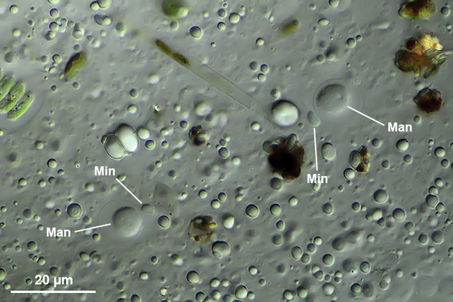

Ein typischer Ciliat solcher Habitate ist Loxodes striatus mit einem Kernapparat, der sich aus zwei Makronuklei (Man) und ihnen jeweils angelagerten winzigen Mikronuklei (Min) zusammensetzt:

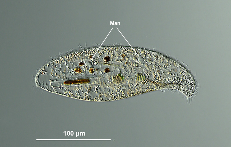

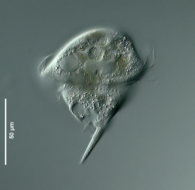

Ein besonders bizarrer Ciliat ist Caenomorpha medusula, hier mit Fokus auf die Makronukleus-Teile und den caudalen Zellanhang, der sich in typischer Drehung um die eigene Achse im Wasser fortbewegt:

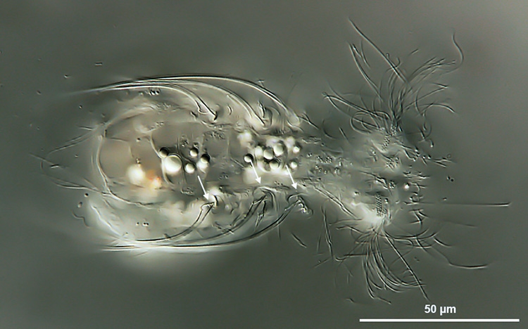

Arttypisch für die offenbar seltene Art H. crassus sind drei Paar ventral inserierender Stachelgruppen, die auf dem folgenden Foto mit Pfeilen markiert sind:

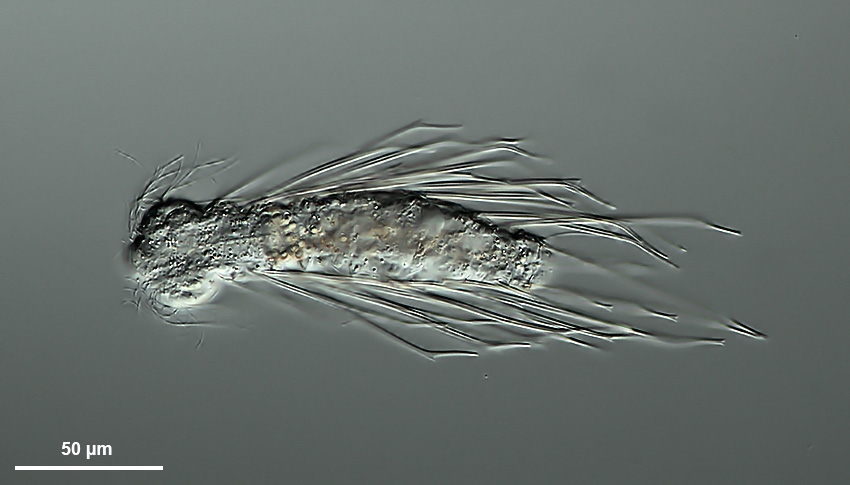

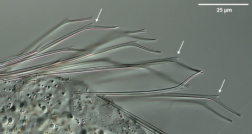

Die Stachel-Schleppe von D. ornatus ist besonders prachtvoll:
Charakteristisch für diese Art sind Nebenspitzen an den Stacheln (markiert durch Pfeile), oberhalb derer die Stacheln abgeknickt noch ein Stück weiter verlaufen:

MichaelGrote
Hallo Ole,
danke für den tollen Bericht und die exzellenten Bilder!
VG, Michael
Hallo Ole,
unglaublich gute Bilder!!!
Besonders gut gefällt mir Caenomorpha medusula, davon habe ich noch kein besseres Bild gesehen, und dieser Ciliat ist sehr, sehr fix unterwegs und sehr schwer zu fotografieren.

Hallo Ole,
auch ich möchte mich den Komplimenten der anderen anschließen, einfach tolle Bilder! Besonders gefällt mir H. crassus mit den drei Paar ventral inserierenden Stachelgruppen. Der sollte doch mal wieder zum Friseur!  ;)
