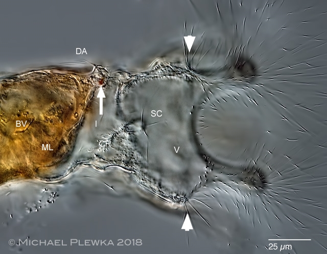

Das sind aber nicht die einzigen Cilien. Das soll an dem nächsten Foto erläutert werden, das von dem Viech stammt, das auch in den  Video -Ausschnitten weiter unten zu sehen ist. Dieses Bild entspricht  weitgehend funktional der Zeichnung und Beschriftung im KOSTE für die Art C. lobata auf Tafel 223.

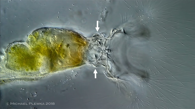

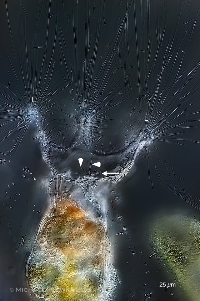

Die Loben begrenzen den Fangtrichter (Vestibulum (V)) an dessen Basis sich mehrere Papillen befinden, welche jeweils zwei unterschiedliche Arten von Cilien bzw. Cirren tragen. Da sind zunächst jeweils 3 starre Cillien/Cirren (SC), die sich auch während des Auftretens von Beuteorganismen nicht merklich bewegen. In einer Zeichnung bei REMANE befindet sich an vergleichbarer Stelle das Sinnesorgan des Schlundrohres. Deshalb sind diese 3 Lilien als "Sinnescilien" (SC) markiert. Daneben, d.h. in räumlich nächster Nähe befinden sich bewegliche Cilien, welche vor allem beim Auftreten von Beuteorganismen ziemlich heftig schlagen. Diese sind hier in dem Bild nicht zu sehen, aber im 1. Bild sind sie durch einen Pfeil markiert. Das Vestibulum geht (in diesem Bild nach links) weiter in das Infundibulum (I).
Verwirrend ist die Bezeichnung: bei RUTTNER-KOLISKO (1974), KOSTE (1986) , DE SMET/ FONTANETO (2015) ist es so wie hier bezeichnet; bei  REMANE 1929 und KOSTE (1978)  ist es genau umgekehrt!
Infundibulum und Vestibulum sind durch  eine Membran (bei REMANE als Diaphragma bezeichnet) getrennt, die in der MItte eine Öffnung hat. Der Durchmesser der Öffnung kann wohl durch Muskelfasern  gesteuert werden, so dass Beuteorganismen am Austritt gehindert werden können, wenn sie erst einmal in das Infundibulum gelangt sind. Dabei hilft auch eine Cilienreihe (CR), die ziemlich stetig einen Cilienschlag in Richtung Infundibulum macht.
Bei diesem Exemplar deutet der Pfeil auf den Augenfleck; darüber ist hier außerdem die Dorsalantenne (DA) zu erkennen.
Der Übergang bzw. Übertritt der Beute vom Infundibulum zum Mastax mit dem -in diesem Tier rotbraunen- MastaxLumen (ML; bei KOSTE (1978) als Mastax-Sack, 1986 bei KOSTE als Proventriculus bezeichnet) erfolgt über den ,,Rachen" (Pharynx) mit einer charakteristischen undulierenden Membran, die im Englischen als ,,buccal velum" (BV) bezeichnet wird. Diese ist  in Fotos eigentlich immer nur teilweise erkennbar, weil sie sich in ständiger wellenartiger Bewegung befindet und daher ständig aus der Schärfeebene verschwindet. Dieses wird aber an den nächsten beiden Bildern von einem anderen Viech nochmal deutlicher.

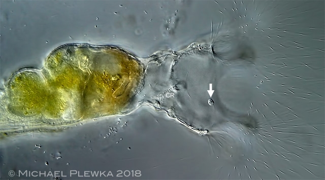

In dem  Ausschnitt aus dem obigen Bild sind diese Exkretophoren zu sehen. Bei manchen Collotheca-Arten bilden sie regelrechte Muster aus:
Im Zusammenhang mit dem Beutfang ist das folgende Bild von  Bedeutung: Aufsicht auf die Corona von C. coronetta. In einer Probe hatte ich das Glück, dass  ein Viech nahezu senkrecht  zur Objekträgerebene war. Das Foto zeigt die räumliche Ausrichtung der Cilien und entspricht einigen der  Zeichnungen, wie sie z.B. im KOSTE zu finden sind:
Während man in der typischen Seitenansicht (so , wie im 1. Bild gezeigt) den Eindruck gewinnen kann, dass die Cilien ein m.o.w. undurchdringliches Dickicht für Beuteorganismen darstellen, macht diese Abbildung hier deutlich, dass diese Annahme falsch ist. Obwohl die Tiefenschärfe bei dieser Aufnahme gering ist, zeigt sich auch beim Durchfokussieren (Video liegt vor), dass  die langen Cilien m.o.w. nach außen gerichtet sind. Ein gewisser Anteil von kurzen Cilien ist zum Zentrum hin ausgerichtet, so dass   im Zentrum der Corona  ein praktisch ungehinderter Zu-und Austritt der Beuteorganismen in den Fangtrichter stattfinden kann. Das ist zumindest bei C. coronetta so. Insofern ist es zwingend erforderlich, die Morphologie der jeweiligen Arten zu untersuchen, um Aussagen über den Beutefang machen zu können.
