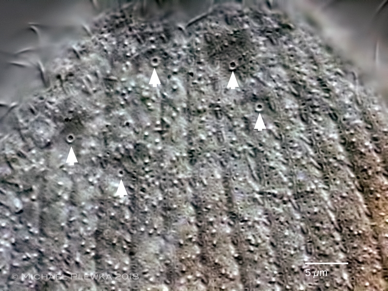

(1) Einer der häufigsten Ciliaten dort war einer, den ich der Gattung Holophrya zuordne. Hier ein Bild, das die Mundregion (OB), den Macronucleus (MA) und die Kontraktile Vakuole (CV) zeigt:
Faszinierend finde ich, wie komplex die Zelloberfläche dieses Ciliaten gestaltet ist. Das Bild zeigt den hinteren Teil der Zelle. Die Pfeilspitzen weisen auf die Poren der KV, aber es scheinen viele andere kleine Poren vorhanden zu sein.:
Holophrya ist ein großer Räuber. Ich habe einmal beobachtet, wie H. teres ein Rädertier, das genauso groß war wie es selbst, innerhalb von Minuten ausgesaugt hat:

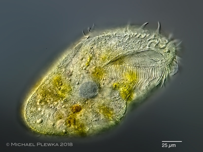

Der zweite Ciliat hat mir viel Kopfzerbrechen bereitet.  Das Bestimmen dieser Viecher ist nicht einfach; das hat Martin Kreutz ja gerade wieder sehr schön  an einem Beispiel dokumentiert:
https://www.mikroskopie-forum.de/index.php?topic=32903.0
Ich versuche möglichst viele Fotos zu machen, um  auch noch später eine Entscheidungsgrundlage zu haben.
Das Übersichtsbild (sowie weitere Bilder anhand der Ventralcirren) lässt  anhand der Mundregion  den Schluss zu, dass es sich um einen hypotrichen Ciliaten handelt. Auffällig ist auch der zentrale "Makronucleus" (mehr dazu weiter unten). Der Ciliat ist wahrscheinlich wegen der Menge an aufgenommener Nahrung außerdem "etwas aus der Form":
Mich hat dabei u.a. die Mundregion fasziniert. Welche Details da in unterschiedlichen Fokusebenen zu beobachten sind!
Man erkennt sehr deutlich 3 unterschiedliche Bereiche: die adorale Membranellenzone (AZM), deren Membranellen  aus  mehreren Cilien zusammengesetzt sind, die endorale Membran (eM; quasi "im Mund") und die undulierende Membran, (uM), die  rechts außen am Oralbereich liegt. Teilweise sind die einzelnen Cilien als "Pünktchen" (da liegen sie im optischen Querschnitt vor) innerhalb der Membranellen zu erkennen. Die Pfeilspitzen deuten auf einige (nicht alle!) der Membranellen, wo die Cilien zu erkennen sind:
Etwas ähnliches konnte ich  in einer der Reihen  der Ventralcirren an deren Basis erkennen.  Die Pfeilspitzen deuten auf einige der Polykinetiden. Man erkennt, dass die Cirren aus ca. 8-10 Cilien zusammengesetzt sind:
Weitere Bilder sind hier zu sehen:
http://www.plingfactory.de/Science/Atlas/KennkartenProtista/01e-protista/e-Ciliata/e-source/Urostyla%20grandis.html
Zusammen mit den subpelliculären Granula  hat mich dieses Viech an Paraurostyla weissei erinnert; aber letztere  Art hat zwei Macronuclei, was  bei "meinem" Viech eindeutig nicht der Fall war.  Ich fand in meiner Bestimmungsliteratur auch keine Hypotrichen mit nur einem Makronucleus. Was war da los?
Mir waren vorher schon einige Strukturen im Cytoplasma aufgefallen, die ich nicht zuordnen konnte.  In einem Bild, auf dem sowohl   diese Strukturen als auch der "Makronucleus"  zu sehen waren wurde dann deutlich: der "Makronucleus " zeigt gar nicht die für dieses Organell typische körnige Struktur, ist also vielmehr eine Nahrungsvakuole. Die mit Pfeilspitzen markierten, vorher "unbekannten" Strukturen sind indessen  kleine Macronuclei (es ist in ihnen auch mindestens ein Nucleolus zu erkennen) , von denen es zig in dieser Zelle gab.
Somit  handelt es sich wahrscheinlich um Urostyla grandis. Ich  habe bisher noch nicht so viele Ciliaten mit derart vielen Macronuclei gesehen (einer davon ist Loxodes magnus siehe hier:
http://www.plingfactory.de/Science/Atlas/KennkartenProtista/01e-protista/e-Ciliata/e-source/Loxodes-magnus.html)
Es war mir also nicht (mehr) bewusst, dass man auch darauf achten muss, dass es Ciliaten mit vielen kleinen Macronuclei gibt, die nicht so einfach als solche zu identifizieren sind. Das wollte ich hier mal weitergeben...
« Letzte Änderung: Dezember 05, 2018, 18:48:52 Nachmittag von Michael Plewka »

ich glaube, ich kann hier etwas entwirren!
Der erste Ciliat ist ganz sicher Holophrya teres. Der zweite Ciliat, mit dem scheinbar prominenten Makronukleus in der Mitte, ist Anfangs etwas verwirrend, aber die Interpretation ist recht einfach! Hier sind nämlich 2 Ciliaten auf einem Bild abgebildet! Aber der Reihe nach. Dieser zweite Ciliat ist auch ein hypotricher, die eigentlich recht schwer zu bestimmen sind. Jedoch gibt es hier entscheidende Merkmale, welche die Zuordnung vereinfachen. Die deutliche Gelbfärbung und die zur Körpermitte (schräg) verlaufenden adorale Membranellenzone sind signifikante Indizien für Urostyla grandis. Nach meinen Recherchen zu Rubrioxytricha weiß ich, dass es nur sehr wenige gefärbte hypotriche gibt (6 Arten). Die Zahl der Alternativen ist also begrenzt. Verwirrend erscheint zuerst der scheinbar prominente Makronukleus in der Körpermitte. Es gibt jedoch keinen hypotrichen mit nur einem Makronukleus! Also, was es ist es dann? Hier liegt ein klarer Fall von Parasitismus vor! Der vermeintliche Makronukleus ist der parasitisch lebende Sauginfusor Podophrya urostylae. Auf der letzten Aufnahme in Deinem Beitrag sieht man alle Merkmale, die man für diese Interpretation braucht. Urostyla grandis besitzt über 40, in der ganzen Zelle verteilte Makronuklei (s. Foissner et. al, Revision Band I). Von denen hast Du einige mit weißen Pfeilen markiert (dies bestätigt auch die Zuordnung U. grandis). Der große kugelige Körper unten rechts ist Podophrya urostylae. Es ist ein Exoparasit und kein Endoparasit, auch wenn es so aussieht, als wenn er im Plasma liegt. Aber er sinkt nur in das Plasma ein und erhält eine Verbindung nach außen aufrecht. Den Kanal nach "draußen" erkennt man noch auf Deinem Bild (Ka). Ebenfalls erkennt man die rudimentären Tentakel (TE), die das Plasma des Wirtes absaugen. Ich habe mir erlaubt, Dein Bild ergänzend zu beschriften:
Ma = Makronukleus
Po = Podophrya urostylae
TE = Tentakel
Ka = Kanal
Hier eine Abbildung aus Bergers "Monograph of the Urostyloidea ", in dem ein Exemplar von Urostyla grandis gezeigt wird, welches gleich von mehreren Exemplaren Podophrya urostylae heimgesucht wurde:
Ma = Makronuklei (von Urostyla grandis)
Da hast mal wieder richtig Schwein gehabt! Ich suche schon seit Jahren nach einem Befall von Urostyla grandis, habe aber noch nie einen gefunden. Dafür konnte ich den gesamten Lebenszyclus des ganz ähnlichen parasitischen Suktors Sphaerophrya parurolepti dokumentieren und habe darüber in diesem Forum vor über 4 Jahren berichtet. In diesem Beitrag sieht man auch den Kanal sehr schön, den diese Exoparasiten nach außen halten:
https://www.mikroskopie-forum.de/index.php?topic=19767.0
Ich hoffe, damit konnte ich alle Irrungen und Wirrungen begradigen! Unten noch die Lit.!
