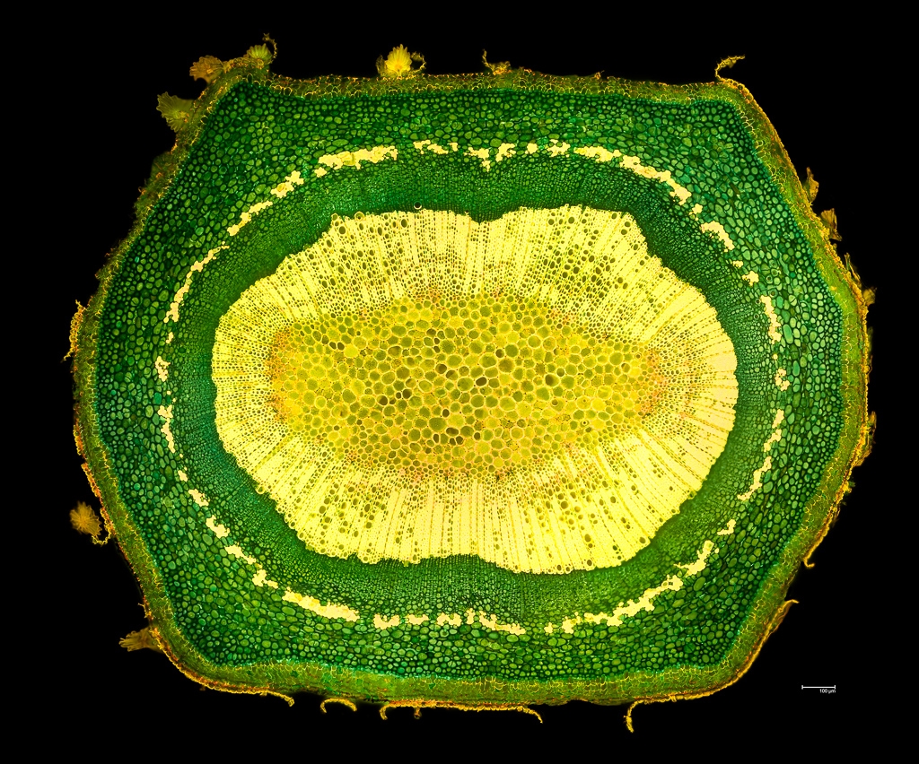

Anfangen möchte ich mit Schnitten, die relativ am Ende des Sprosses gemacht wurden (ca. 5cm von der Spitze). Wie erwartet im einfachen HF oder DF recht langweilig (A-Plan 5x/0.12):
Bild 1:

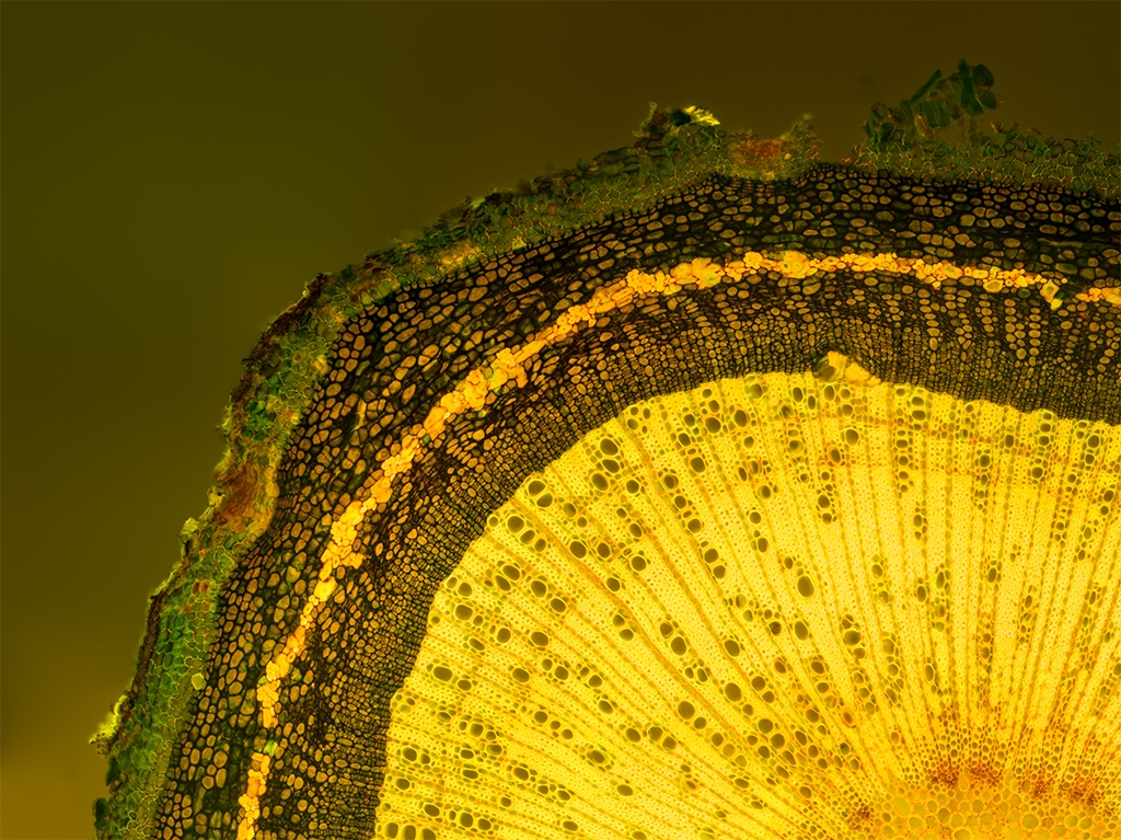

Bild 2:
Auch im Phasenkontrast (LD-Achroplan 20x/0.40 Korr. Ph2) nicht viel zu sehen:

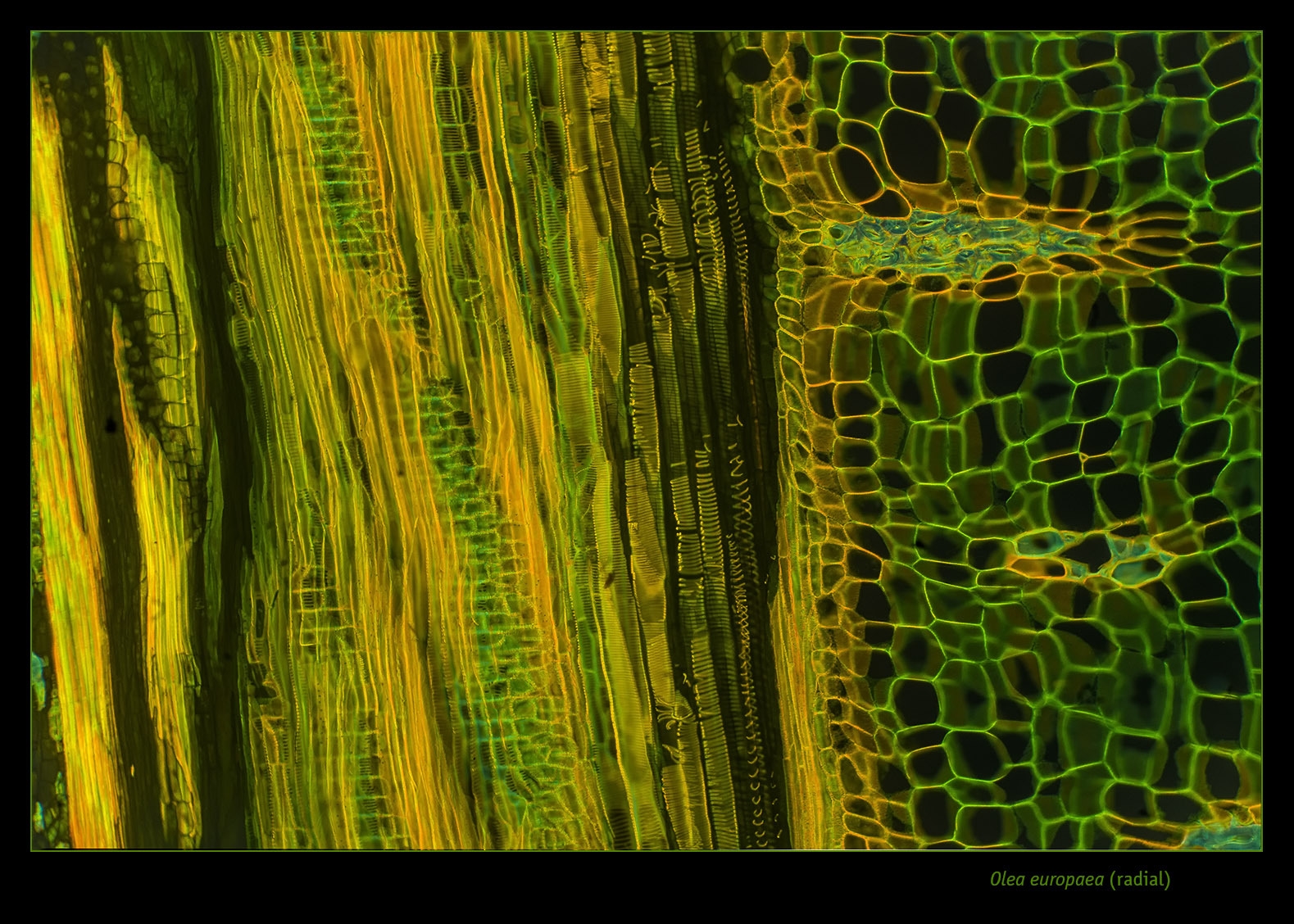

Bild 3:
Um mal wenigstens etwas Neues gegenüber Hans-Jürgens Beitrag zu zeigen, hier Primärfluoreszenz im AL (A-Plan 5x/0.12; EC-Plan-Neofluar 10x/0.30; EC Plan Neofluar 40x/0.75):
Bild 4:

Hier ein erster gefärbter Schnitt (A-Plan 5x/0.12) und meine erste Frage als Nicht-Biologe und "Schnippel"-Anfänger:
Bild 8:
Bild 9:
Was sind das für Flecken in den Zellen des Marks? Sind das nicht ausgewaschene Zellinhalte (Plastiden?)? Wenn ja, warum sind sie nur in manchen Zellen? Später (z.B. Bild 14/15) werden das noch deutlich mehr... Und was kann man dagegen tun?
Dann das Ganze in AL-Fluoreszenz (A-Plan 5x/0.12; EC-Plan-Neofluar 10x/0.30; EC Plan Neofluar 40x/0.75). Ist natürlich in Euparal nicht optimal (dazu später mehr), daher mit fragwürdigem Weissabgleich...:

Meine Frage: Bei Hans Jürgen sehen die Farben doch deulich anders aus. Liegt das an der verwendeten anderen Lichtquelle oder den etwas kurzwelligeren Filtern? Oder händischer Weissabgleich auf eben nicht Neutralgrau?

Aber die Farben der Auflichtfluoreszenzaufnahmen finde ich seltsam. Was sind denn das für Filterblöcke?
Sorry gerade gesehen, Blau-Anregung, dann aber besonders irritierend.
Das ist Wacker mit Blauanregung bei mir.

ZitatAber die Farben der Auflichtfluoreszenzaufnahmen finde ich seltsam. Was sind denn das für Filterblöcke?
Genau das verwirrt mich ja. Was für ein Eindeckmittel ist das bei Dir? Ist der Hintergrund tatsächlich schwarz? Welche Farbtemperatut hat Dein Weissabgleich?
Danke im Voraus für die Antworten....

Lieber Oliver,
zunächst: die Schnitte und Färbungen sind Dir wirklich gut gelungen und auch die Aufnahmen sind klasse!
Zu den Fluoreszenzfarben kann ich leider nichts sagen, aber zu den Strukturen im Mark fallen mir anhand Deiner Bilder zwei Möglichkeiten ein:
1. Es könnte sich um Stärkekörner (Amyloplasten) und / oder deren Kristallisationskeime handeln.
Am Sprossende macht die Einlagerung im Mark am Ende der Wachstumsperiode Sinn, dann kann es mit den ersten warmen Sonnenstrahlen gleich wieder los gehen.
Amyloplasten zeigen im polarisierten Licht Doppelbrechung und lassen sich mit Lugolscher Lösung schwarzblau anfärben und somit nachweisen.
2. Präparationsartefakte
Es könnte sich auch um Präparationsartefakte handeln, da das dreimalige Spülen mit 30% Ethanol nicht ausreicht, um den Schnitt zu fixieren.
Eine Schnittfixierung sollte zumindest mit Ethanol 70% für 20 Minuten erfolgen. Länger ist besser, mehr als 24h macht keinen Sinn. Wenn möglich AFE fixieren, da die zusätzlich enthaltene Essigsäure die beim Entwässern geschrumpften Zellwände wieder etwas aufquellen lässt und das Formaldehyd Eiweisse, also vor allem pflanzliche Enzyme denaturiert.
Um anhand von Fotos mehr sagen zu können, wären Aufnahmen mit dem 40er oder 100er Objektiv, möglichst vom frischen Schnitt und im Pol nicht schlecht.
Vielleicht hilft Dir der unten verlinkte Artikel zur Erstellung Pflanzlicher Dauerpräparate auf der Webseite des MKB weiter:
http://www.mikroskopie-bonn.de/themenseiten/erstellung_pflanzlicher_dauerpraeparate/index.php

ZitatZu den Fluoreszenzfarben kann ich leider nichts sagen, aber zu den Strukturen im Mark fallen mir anhand Deiner Bilder zwei Möglichkeiten ein:
Danke für die Hinweise. Das würde zumindest zu der Tatsache passen, dass die Strukturen um so ausgeprägter werden, je näher am Ende des Sprosses die Probe genommen wurde. Probenmaterial ist ja hinreichend vorhanden  ;), im Zweifelsfall auch noch nächstes Jahr zu einer anderen Wachstumsperiode.
Pol-Einrichtung habe ich leider keine, Lugolsche Lösung sollte nicht das Problem sein...
Ich vergaß zu schreiben, dass die ersten Präparate (Bilder 1-13) von einer Probe stammen, die 2 Wochen in AFE fixiert wurde; der Rest sind frische Proben. Aber auch in der ersten Probe zeigen sich diese "Einlagerungen"
ZitatUm anhand von Fotos mehr sagen zu können, wären Aufnahmen mit dem 40er oder 100er Objektiv, möglichst vom frischen Schnitt und im Pol nicht schlecht.
Wie gesagt, Pol kann ich leider nicht...

Hallo Oliver,
üblicherweise decke ich in Euparal ein, das leider ein grüne Eigenfluorseszenz hat. Deshalb mache ich immer etwas Unterbelichtung, aber ein Restschimmer grün bleibt doch noch. Weißabgleich lasse ich die Kamera machen. Funktioniert eigentlich ganz ordentlich. Visuelles Bild und Foto passen ganz gut zusammen. Aber lass dich nicht irritieren durch mein Gemotze, die Ergebnisse können sich in jeder Hinsicht sehen lassen.
Vielleicht stimmt ja was mit deinem Filterblock nicht? Sehe gerade: BP450-490; FT 510, BP515-565 das ist als Sperrfilter ein schmalbandiger Bandpass, besser wäre ein Langpass LP 520, der ist dann nach hinten offen.
Bei 565 schneidest du ja schon gelb, orange, rot ab

Hallo Oliver,
ZitatEs ist ein LP515 statt dem BP Filter (sonst würde man in der Primärflureszenz auch nicht das Rot so gut sehen....) Der BP Filter wäre der lt. Handbuch zu dem Filterset gehörende gewesen...... Werde ich oben auch noch korrigieren....
Dann sind die Fluoreszenzfarben für mich rätselhaft. Wenn du magst, dann kannst du mir einen Schnitt schicken und ich mach mal eine Fluoreszenzaufnahme davon. Bekommst du wieder zurück - ich hab schon einige Präparate  ;D Irgendwie muss man den Haken doch finden.

koestlfr
Hallo Oliver!
Sehr gute Schnitte, gute Färbung - tolle Bilder!
Bei Dir ist, wie Rolf-Dieter schon geschrieben hat, sicher ein Fehler beim Weißabgleich passiert? Du hast die Bilder doch ohnehin im RAW-Format ...
Ich habe auf die Schnelle einen Ausschnitt aus einem Radialschnitt der Olea (auch mit W3A gefärbt) gefunden, der farblich stimmen dürfte.
Franz
PS @ Klaus: dein Bild ist, meiner Meinung nach, immer noch überbelichtet usw. ...
Franz
