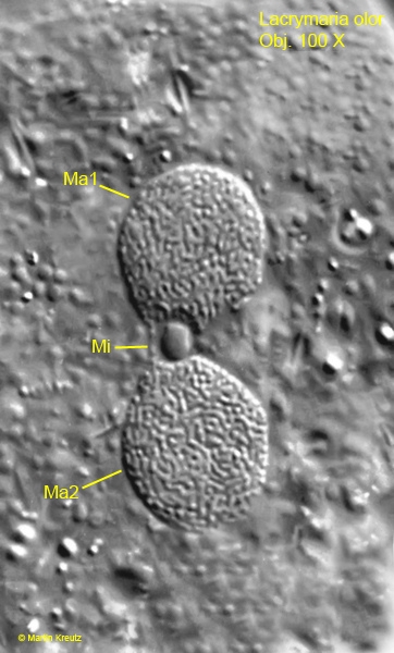

Von Lacrymaria gibt es zahlreiche Arten, die mitunter schwer zu unterscheiden sind. Lacrymaria olor besitzt neben dem typischen, stark elongierbaren Hals 2 kontraktile Vakuolen und einen zweiteiligen Makonukleus mit einem dazwischen liegenden Mikronukleus. Gerade die beiden Makronukleusteile sind bei einem ungequetschten Exemplar manchmal nur schwer zu erkennen:
KV1, KV2 = Kontraktile Vakuolen
Ma1, Ma2 = Makronukleusteile
MZ = Mundzapfen
Oft sieht man nur eine schwache Einschnürung oder schmalen Trennstrich. Erst bei starkem Deckglasdruck trennen sich die beiden Teile:
Mi = Mikronukleus

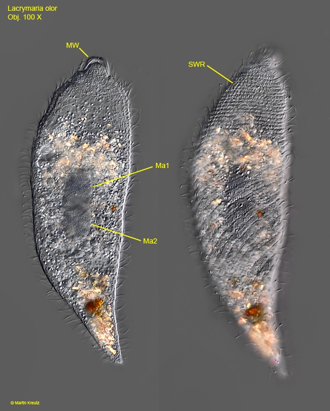

Die Cilienreihen verlaufen deutlich spiralig um den Körper, wobei sie am Vorderende derartig stark spiralisiert sind, dass sie fast parallel liegen. Der konische Mundwulst ist von einem Wimpernkranz umgeben, der den Mundzapfen am Vorderende fast umschließt:
SWR = somatische Wimpernreihen
MW = Mundwulst

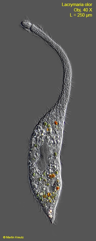

Um die außergewöhnliche Dehnungsfähigkeit des Halses zu dokumentieren braucht man etwas Glück. Ist die Schichtdicke zu hoch, streckt sich der Ciliaten in alle Richtungen und man erhält selten scharfe Fotos. Ist die Schichtdicke zu dünn, kontrahiert er und streckt sich nicht mehr. Mit letzterer Situation begann vor einigen Wochen eine Fotosession eines Exemplares von Lacrymaria olor in einem Mikroaquarium. Hier eine Aufnahme des Exemplares, schon leicht gequetscht, aber noch nicht kontrahiert:

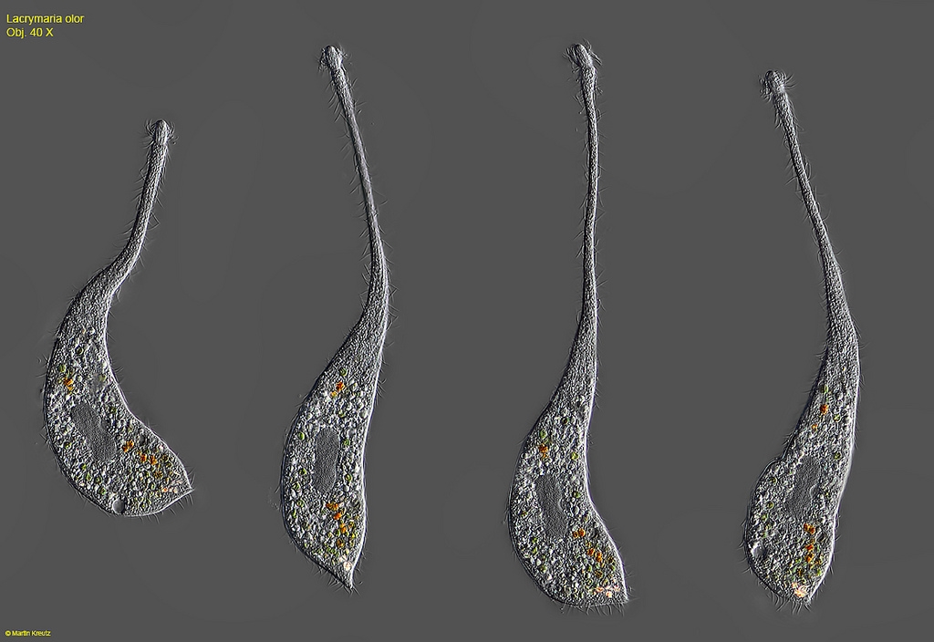

Das wird wohl nichts mehr, dachte ich, aber nach einiger Zeit begann das Exemplar umherzutasten:
Zu meiner Freude entschied sich das Exemplar dann jedoch dafür, richtig loszulegen und auf Beutefang zu gehen. Die erstaunliche Dehnungsfähigkeit und Länge des ausgestreckten Exemplares überrascht und ich musste erst Mal 2 Stufen runterschalten auf das 10 X Objektiv, um es noch erfassen zu können:
Nach diesen Aufnahmen packte mich noch der Ehrgeiz es noch mit dem 20 X zu versuchen. Nur eine Aufnahme (von vielen) glückte, wobei Lacrymaria die Gesamtlänge des Sensors voll nutzte. Der ausgestreckte Hals (ohne Rumpf) ist hier 850 µm lang:
Ganz erstaunlich ist die Fähigkeit von Lacrymaria olor, den dehnbaren Hals gleich mehrfach abwinkeln zu können. Dies geschieht oft an Stellen, wo der Hals Kontakt mit Detritusteilchen oder anderen Festkörpern hat. Durch diese unglaubliche Technik, kann sich die Beute auch nicht ,,hinterm Baum verstecken". Die folgende Aufnahme zeigt, das Lacrymaria auch locker um die Ecke schauen kann:

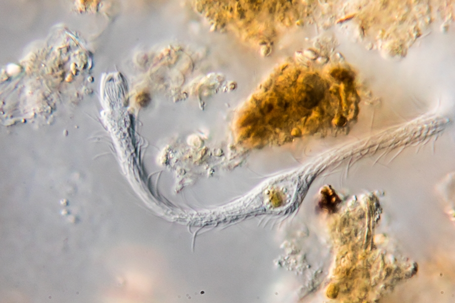

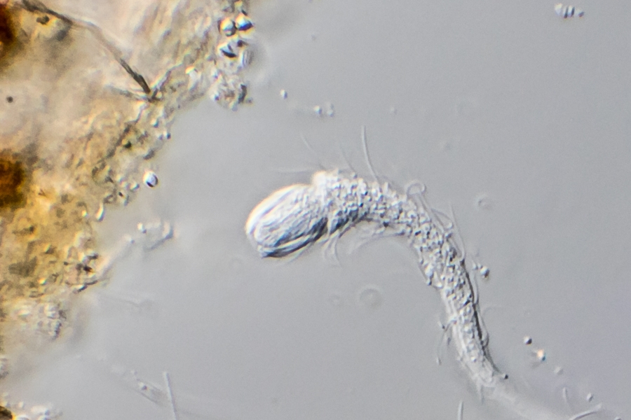

Diese sollen aber nur meine Frage illustrieren: Ist es dir einmal gelungen, Lacrymaria olor beim Beutefang zu beobachten bzw. zu fotografieren? Nach Helbig u. Hausmann im MK 99, S. 67, feuert L. olor bei Berührung einer potentiellen Beute aus dem Halsendstück Toxicysten ab, die die Beute lähmen. Anschließend öffne sich das Halsendstück und die Nahrung werde in einer Vakuole eingeschlossen, die rasch durch den langen Hals in den Körper transportiert wird.
Diesen Nahrungstransport konnte ich mehrfach beobachten (s. Aufnahmen 1 und 2), noch nie jedoch den Fressvorgang selbst. Wie hat man sich diesen vorzustellen? Öffnet sich das Köpfchen wie ein Maul? Die Ausschnittvergrößerung in Aufnahme 3 scheint nahezulegen, dass dieser Mundwulst aus mehreren "Lappen" besteht, die "aufgeklappt" werden können. Ist das zutreffend oder erfolgt die Nahrungsaufnahme anders?

@Rainer: Den Beutefang von Lacrymaria konnte ich bisher nur 2- oder 3 Mal beobachten, aber nie fotografieren, schon gar nicht bei so hoher Vergrößerung wie Du. Es geht sehr schnell und ich kann mich an den genauen Ablauf nicht mehr erinnern, aber von anderen haptoriden Ciliaten, zu denen z.B. auch Spathidium gehört, weiß ich, dass sich erst im Moment der Berührung mit der Beute die eigentliche Mundöffnung zeigt. Auf Deiner ersten Aufnahme ist sie als, V-förmiger, apikaler Einschnitt noch sichtbar. Die Mundöffnung besteht aber nicht aus Lappen. Die Öffnung wird durch Mikrotubuli gestützt und geformt. Sie kann sich enorm dehnen. Der Transport der Beute Schlund abwärts wird sicher auch unter ATP-Verbrauch an Mikrotubuli entlang gewährleistet. Diese Art von Transport nutzen auch reusentragende Ciliaten wie Nassula. Wenn ein Algenfaden durch die Reuse in die Zelle geschoben wird, ist keine makroskopische Bewegung der Reuse sichtbar. Alles geschieht auf molekularer Ebene entlang der Reusenstäbe, die letztendlich auch aus Bündeln von Mikrotubuli bestehen. Daher ist es nahe liegend, das bei Lacrymaria ein ähnlicher Mechanismus am Werk ist.
