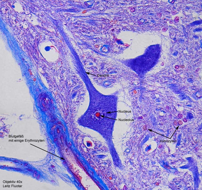

Die erste Abbildung (1) gibt ein Übersicht. Das schwarze rechteck ist in abb.2 zu sehen.
Färbung nach mallory.
Abbildung 2. Zeigt das cerebellum, cerebrum und im unteren Bereich de mögliche hypophyse. Stitch von 8 Bilder.
Abbildung 3. Zeigt die hypophyse. Vergr. 160x
Abbildung 4. Zeigt Details. Konnte das obere teil die neurohypophyse sein und den unteren das pars distalis? Vergr. 400x.

Hallo Ronald,
wieder ein phantastischer Schnitt, den Du exzellent abgelichtet hast!
Nun sehe ich Schnitte der Hypophyse nur sehr selten und bin daher auch kein wirklicher Experte. Von der Lokalisation her passt die Struktur schon einmal gut zur Hypophyse, man kann neben dem Stiel auch gut die Zweiteilung in Vorder- und Hinterlappen erkennen. Der hintere Anteil entspricht offenbar der sog. Neurohypophyse, die reich an Fasern ist; entsprechend handelt es sich beim vorderen Ateil offenbar um die sog. Adenohypophyse. Allerdings ist diese hier bei der Maus anscheinend angedeutet zystisch ausgebildet. Dies kann ggf. auch Resten der Rathkeschen Tasche entsprechen, aus der sich die Adenohypopyse bildet. Ist dies ein Maus-Fetus, bei dem ggf. die Hypophyse noch nicht vollständig ausdifferenziert ist? Außerdem kenne ich mich mit Deiner schönen Mallory-Färbung nicht aus, sodass ich die typischen Unterschiede im Verhalten der Zellen in der HE-Färbung so nicht nachvollziehen kann.
Zusammenfassnd denke ich aber, dass Du mit Deiner Beurteilung recht hast: Neuro- und Adenohypophyse.
