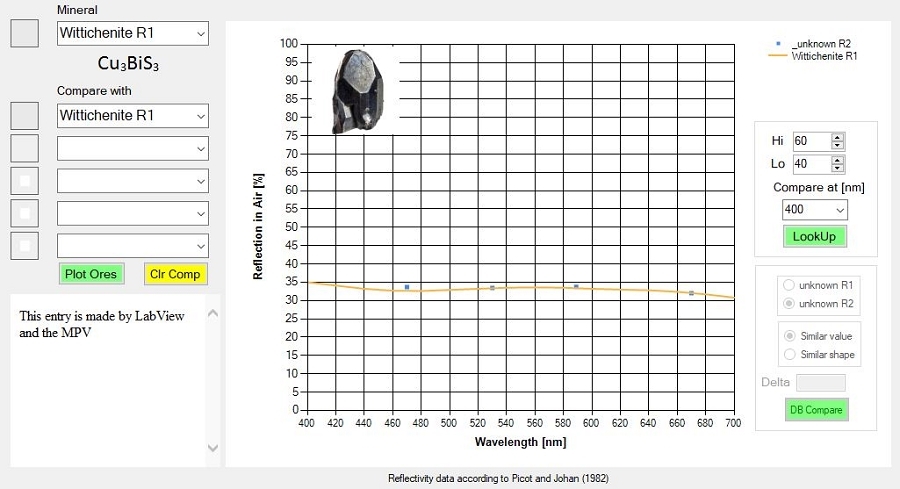

Bild 9,
Um sicherzustellen, dass das Mineral wirklich Wittichenite ist, habe ich eine Messung durchgeführt.
Das Wittichenite hat eine bekannte Reflektionskurve die hier Gelb ist.
Die Reflektion im Bereich: 470, 530, 589 und 670nm die ich gemessen habe, sind im Grafik wie Blaue Blöckchen zu sehen.
Obwohl Wittichenit anisotrop ist, kann ich es nicht sehr gut erkennen. In der "Pracejus" steht dann auch: "weak".
