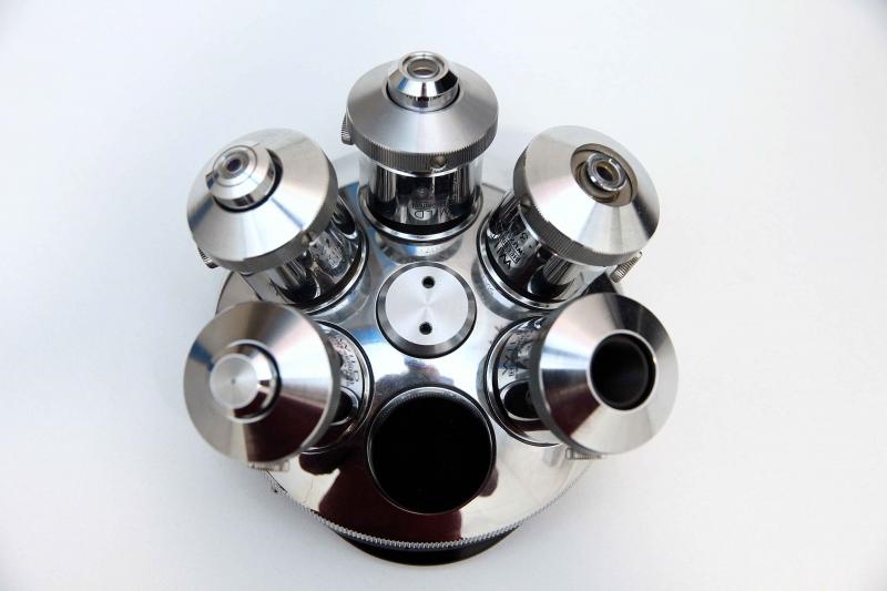

erfreulicherweise konnte ich mir selbst ein nachträgliches Weihnachtsgeschenk machen und ein Mikroskop erwerben, das ich schon längere Zeit suchte: Ein Wild Polarisationsmikroskop M21. Der Kauf war etwas risikoreich, denn ich musste eine alles andere als unerheblich zu nennende Summe an einen mir völlig Unbekannten (wohl eine Art Hasuhaltsauflöser) ohne jede Sicherheit überweisen (der Standort war zu weit weg, als dass ich es hätte abholen können), zudem war der Funktionszustand absolut unbekannt. Es lagen lediglich reichlich Fotos vor, die darauf schliessen ließen, dass sich das Mikroskop zumindest optisch in einem hervorragenden Zustand befindet - was nichts bedeuten muss, denn gerade solche Mikroskope sind oft extrem verharzt und müssen aufwändigst wieder gangbar gemacht werden, wenn das denn übrhaupt gelingt. Also, Toelke hätte gesagt: Riiiiiiiiissikooo! Zum Glück war der Verkäufer letztlich vertrauenswürdig und hat das Mikroskop exakt nach meinen Anweisungen gepolstert, verpackt und versendet, sodass es in zwei Paketen (einmal das Mikroskop selbst, in einem zweiten Paket die Holzkiste) unbeschadet ankam. Wie sich herausstellte, befindet das Mikroskop tatsächlich in einem de facto neuwertigen Zustand ohne Gebrauchsspuren. Und das Beste: (Fast) alles funktioniert und nichts ist verharzt, lediglich der Polarisator hat genau so viele Falten wie ich (wir sind auch ungefähr gleich alt  ;)) und sitzt fest. Sonst sind aber sämtliche Verstellungen tadellos. Offenbar hatten die Schweizer bessere Fette als ihre deutschen Konkurrenten.
Meines Erachtens ist das Wild M21 das mit Abstand "schönste" Polarisationsmikroskop unter den "neuzeitlichen" Geräten. So hätte vermutlich auch ein von Bauhaus-Künstlern oder von den Braun-Deisgnern Rams und Lubs entworfenes Mikroskop ausgesehen. Schlicht und dennoch elegant (wie auch die "biologischen" Schwestern M20 und M20 EB). Mechanisch ist das Mikroskop - anders würde man es bei einem Schweizer Produkt wohl auch nicht erwarten - über jeden Zweifel erhaben und in allen Punkten sehr hochwertig gefertigt. Das Gefühl und Geräusch beim Einrasten des Revolvers ist eine wahre Freude für jeden Liebhaber hochwertiger Mechanik. Zu erwähnen ist, dass das Wild M21 wohl in eher kleiner Stückzahl gefertigt wurde (und vermutlich auch extrem teuer gewsen sein dürfte). Es weist zudem einige konstruktive Besonderheiten auf, im Folgenden stelle ich das Mikroskop kurz vor.
Das Wild M21 dürfte wohl erstmals um 1963 auf den Markt gekommen sein, wie dieser Druckschrift zu entnehmen ist. Eine Bedienungsanleitung findet man hier.
Das Mikroskop ist von der Größe her etwa mit einem Zeiss Standard zu vergleichen, jedoch deutlich schwerer. In meiner Version ist es mit einem Monotubus mit zentriebrarer und fokussierbarer Bertrandlinse ausgestattet, fernerhin mit einem 10x-Fadenkreuz-Polokular.  Es gab optional auch einen Pol-Binotubus, der direkt auf den Analysator gesetzt wurde, womit dann allerdings keine konoskopischen Untersuchungen möglich waren. Einen Foto-Zwischentubus gibt es ebenfalls. Den Pol-Bino besitze ich leider nicht, den Foto-Zwischentubus habe ich bereits an einem Wild M20, es dürfte ihn wohl nicht in einer spezielle spannungsfreien Variante gegeben haben.
Der Grobtrieb des Stativs wirkt auf den Stativhals, der Feintrieb auf den Tischträger (wie bei den Standard GFLs etc.)

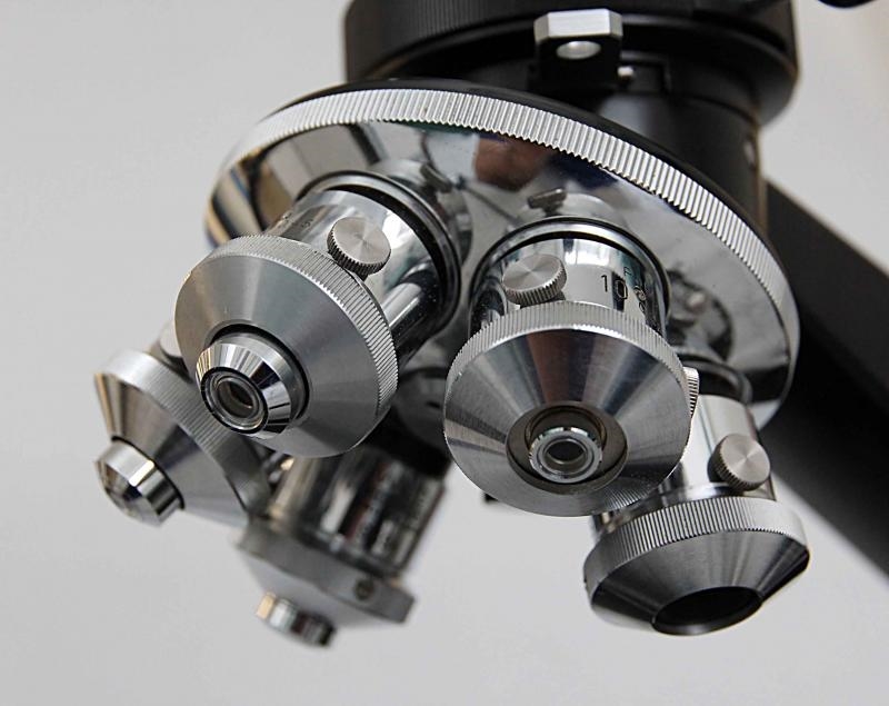

Die optische Ausstattung besteht aus 5 spannungsfreien Polbjektiven, die sich in recht ungewöhnlich konstruierten hülsenartigen Zenrtierfassungen an einem wechselbaren 6-fach-Revolver befinden. Jede dieser Hülsen verfügt über zwei Rändelschrauben, mit deren Hilfe das innen liegende Objektiv gegen einen Federdruck in zwei Richtungen verschoben und somit zentriert werden kann. Dieser Zentrierungsmechanismus ist recht "eigenwillig" und so meines Wissens nur von Wild realisiert worden. Diese Objektive bzw. Zentrierhülsen verleihen dem damit bestückten Revolver ein recht imposantes Aussehen.

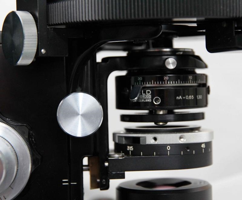

Der Beleuchtungsapparat besteht aus einem höhenverstellbaren Kondensor mit Vorklapplinse für hohe Aperturen mit Aperturblende, darunter befindet sich der drehbare und ausklappbare Folienpolarisator.
Zur Beleuchtung kommt eine 6 V / 20 W - Leuchte in Form eines Einschubes mit externem Trafo zum Einsatz, über einen Drehring am Leuchteneinschub lässt sich die Leuchtfeldblende verstellen. Der Lichtaustritt am Mikroskopfuß ist durch einfache Verschiebung in alle Richtungen zentrierbar. Die eingeschaltete Beleuchtung wird durch ein kleines rotes Lämpchen am Mikroskopfuß angezeigt, wobei ich mich oft schon gefragt habe, ob dieses Aussattngsmerkmal (auch beim M20) eher ästhetische Gründe hat und den Stativen einen gewissen gestalterischen "Pfiff" geben sollte. Was es meines Erachtens auch tut!

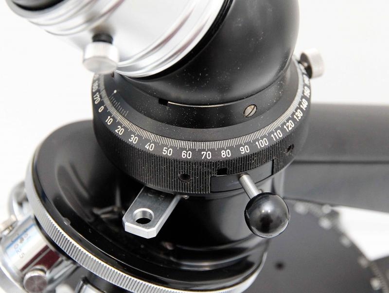

Unterhalb des Tubus befindet sich der drehbare und fixierbare Analysatorträger, der Analysator selbst ist als Schieber gestaltete und kann ein- und ausgeschoben werden. Natürlich gibt es auch einen Kompensatorschlitz, der bei herausgenommenem Kompensator zur Staubschutz verschließbar ist.
Im für die Konoskopie ausgestatteten Monotubus befindet sich eine Betrandlinse, die über zwei Rändelschrauben zentriert werden kann. Die Fokussierung der Bertrandlinse erfolgt nach Lösen einer weiteren Rändelschrauben durch axiales Verschieben der gesamten metallischen Hülse und kann in jeder beliebigen Position wieder fixiert werden. Die Zugstange (mit dem schwarzen Knopf) hat eine Doppelfunktion: Durch Einschieben und Herausziehen wird die Betrandlinse in den Strahlengang geschoben oder daraus entfernt, durch seitliches Betätigen (als "Hebel") kann eine Blende stufenlos verstellt werden, wodurch das Achsenbild schärfer wird. Der gesamte Mechanismus des Achselbildtubus ist eine sehr ungewöhnliche (und originelle) Wild-Konstruktion.

Was ich ebenfalls für bemerkenswert halte, ist die Justage der Leuchtfeldblende durch einfaches Verschieben des Spiegeleinsatzes. Der ist bei den Mikroskopen anderer Hersteller fest verschraubt, bei diesen WILD-Mikroskopen jedoch über eine plane Metallfläche und innerhalb des weiß eingezeichneten Ringes verstellbar. Wie bei einem Gleittisch, kommt es auch hier auf das richtige Schmiermittel an, damit der Einsatz nicht bei jedem Stubser verstellt wird.
