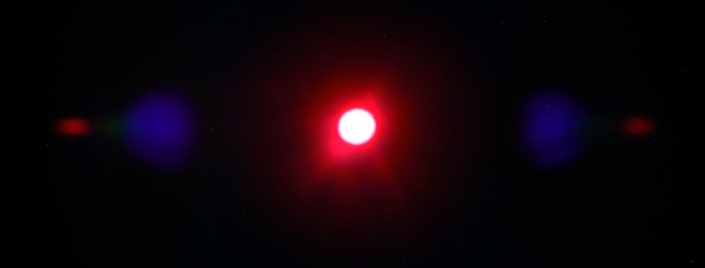

Hallo Florian,
Helicon hat hier eine 715nm-Ebene und eine mit 400nm (fotografiert bei meiner Gitterfolie) übereinander gelegt – nur so als Spielerei, für mich aber beeindruckend:
Hallo Florian,
das ist ja eine einfache und sehr beeindruckende Lösung!!! Ein Objektmikrometer hat man ja zur Hand, aber ich hätte nicht gedacht, dass dieser grobe Linienabstand schon so gute Beugungsmuster ergibt.
