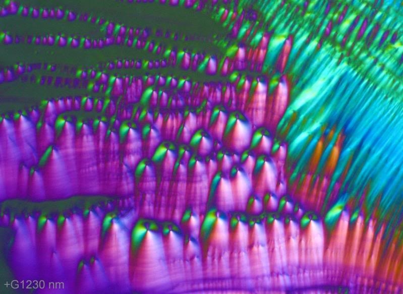

Hallo Herr Husemann und Mila,
das waren wirklich gute Erklärungen für die mich überraschenden Funde! Zum Abschluß dieser langen Diskussion will ich noch ein Bild beisteuern, das mir besonders gut gefallen hat, mit Obj. 20x. Man sieht dabei auch, daß die sehr viskosen, nicht optisch aktiven Bestandteile des Spülmittels eine leichte Verschleierung = Unschärfe bewirken.
Also dann: einen schönen Sonntag!
Nochmals vielen Dank für dieses schöne Bild! Es lassen sich nun sowohl die "wasserfreundlichen" und "wasserfeindlichen" Molekülketten erkennen. Ich werde mir auch so eine Folie besorgen und mal wieder
von Hand spülen. ;)
Einen schönen Sonntag!
hinrich husemann
#17
Hallo Herr Hippe,
zunächst: Wieder ein begeisterndes Bild! Aber als Anhang doch noch - nur der "Korrektheit" wegen -  eine kleine "Pedanterie": Sie sprechen von "optisch aktiven" Bestandteilen. Diese Bezeichnung gilt an sich nicht für doppelbrechende Substanzen (wie sie ja hier vorliegen), sondern für solche, welche die Ebene des polarisierten Lichtes beim Durchgang durch sie drehen! Diese Systeme können auch "normale" Lösungen  - ohne Doppelbrechung - sein; z.B. "stinknormale" Zuckerlösungen. Die gelösten Moleküle müssen in bestimmter Weise asymmetrisch gebaut sein, beispielsweise so genannte asymmetrische C-Atome enthalten. Der Drehwinkel ist substanz- und konzentrationsabhängig und wird in so genannten "Polarimetern" gemessen, was auch analytisch genutzt werden kann.
optisch aktive Mikrogrüsse
H. Husemann

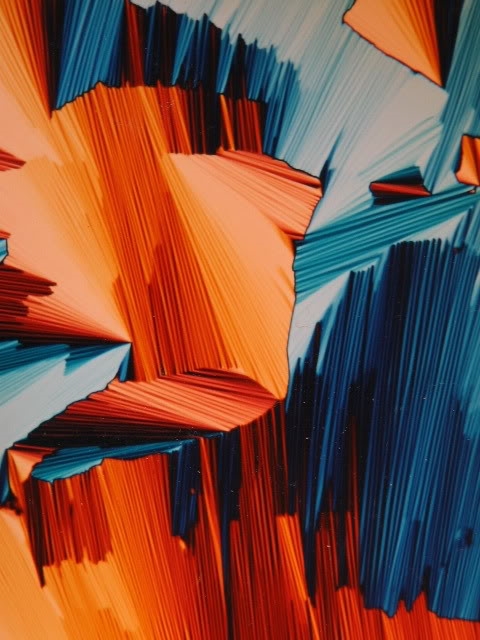

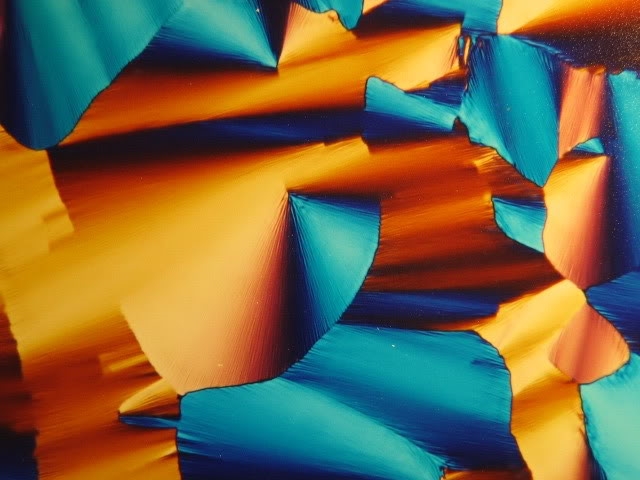

ich habe einfach noch mal den - bei der heutigen Schnell-Lebigkeit (schreibt man schnelllebig mit 3 l ?) schon "antiken" Thread "aus der Versenkung" geholt, um zur allgemeinen Erbauung noch ein paar polarisierte "Flüssige-Kristall-Bilder" aus meiner "Vorratskiste" nachzuschieben (links mit ROT I)
Leicht kristalline Mikrogrüsse
H. Husemann
Hallo Herr Husemann,
die Ergänzung freut mich! So großflächige Strukturen hatte ich kaum, daher die Frage: Was für eine Substanz war das?
hinrich husemann
#23
Hallo Herr Hippe,
welches Tensid das genau war, weiß ich nicht mehr; es ist schon länger her, daß ich zusammen mit einem Kollegen der mehr pharmazeutisch-technischen Fachrichtung etliche solcher Aufnahmen gemacht habe. Es handelt es sich um eine so genannte "Fächerstruktur" einer Hexagonalphase (letzteres sagt etwas über die Anordnung der Micellen in dieser flüssigkristallinen Struktur aus).Tut mir leid, daß ich z.Zt. keine genaueren Angaben machen kann; mal sehen, ob ich es noch herausbekomme.
Freundliche Mikrogrüsse
H. Husemann

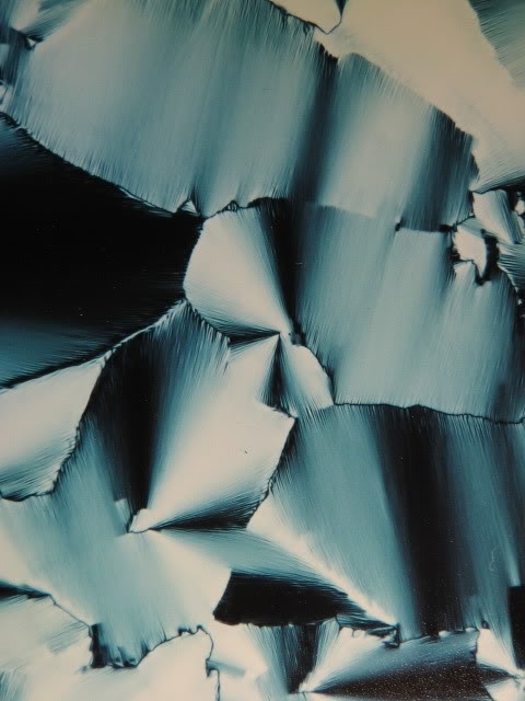

Hallo, nur noch ein kleiner "Nachschlag" zu den Flüssigkristallen. Habe ich noch nachträglich gefunden.
Schön bunt gefächert zum "Erwachsenwerden" (Posting Nr 100, Ende des "junior members") als "ordentliches" ("full member") Mitglied.  ;D ;D ;D
Spätabendliche Mikrogrüsse
H. Husemann

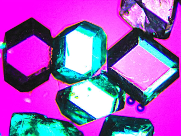

Und darauf zur Feier des Tages noch ein Schlückchen "Instant-Trollinger" (Kaliumhydrogentartrat ,"Weinstein", aus der Rot I - Flasche!)
hip,hip,hurrah ;D ;D ;D ;D ;D ;D
