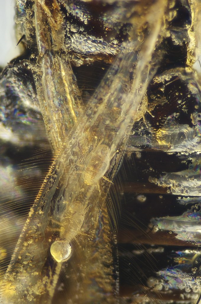

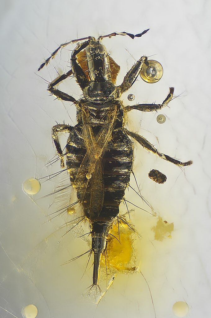

Hallo Milben-Fans
Phoresie oder Parasitismus, das kann ich hier nicht sagen. Dies ist ein Männchen von Anactinothrips gustaviae aus subfossilem kolumbianischen Kopal. Die Milbenart habe ich nicht bestimmt. Es sind 4 Milben unter dem Flügel. Die Milben hatten Pech, dass ihr Wirt ins Harz geraten ist.
Manfred
