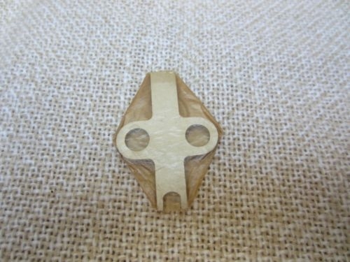

Hallo Stefan
wenn ich mich recht erinnere passt so eine Trapez-Klinge wie sie in Bodenlegermessern eingesetzt sind perfekt in die Schraube.
für einmaligen Gebrauch kann man sich daraus auch so einen Stirnlochschlüssel schleifen. Die Schneide der Kling abkleben, die
schneidet auch Finger :)
Herbert
